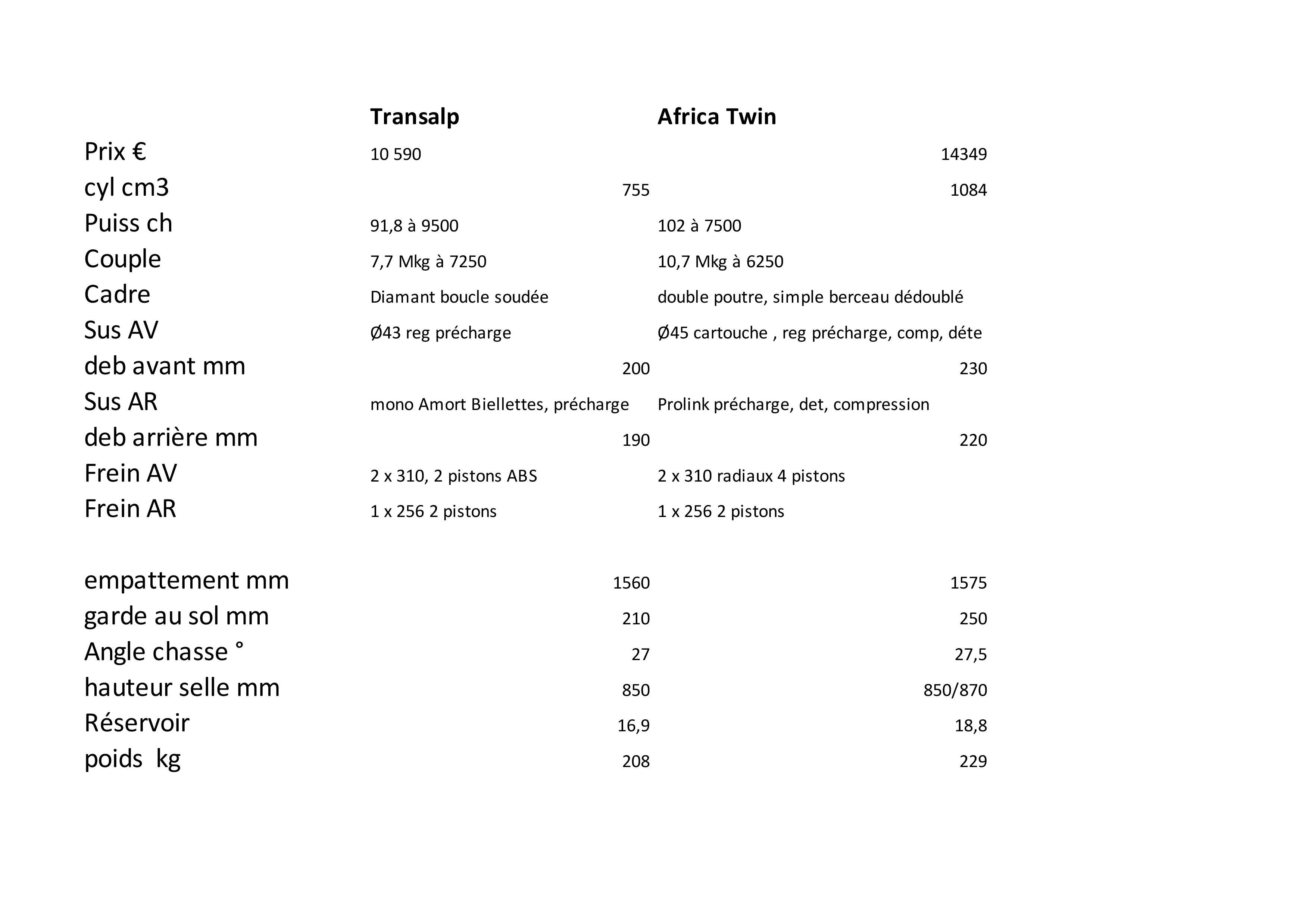

#30 Message par Zebulon » 12 juin 2023, 18:03
pour formaliser les différences ressenties, j'ai fait un petit tableau (sauf erreur ou ommission )
Modifié en dernier par Zebulon le 13 juin 2023, 11:21, modifié 2 fois.

Zebulon a écrit : 12 juin 2023, 18:03 Comparo-@T-T@.jpg
A l'arrière, le débattement est de 190 mm et non de 200 mm. En fait, elle a exactement les mêmes débattements que la première 600 de 1987.
http://motards-en-voyage.com/motos/hond ... l?start=16

#35 Message par Skybike » 13 juin 2023, 10:04
:!: Confirmé par la fiche de :
fiche TransAlp.JPG (49.73 Kio) Vu 5788 fois

#36 Message par Zebulon » 13 juin 2023, 11:23
merci , corrigé, désolé pour la boulette §bise
