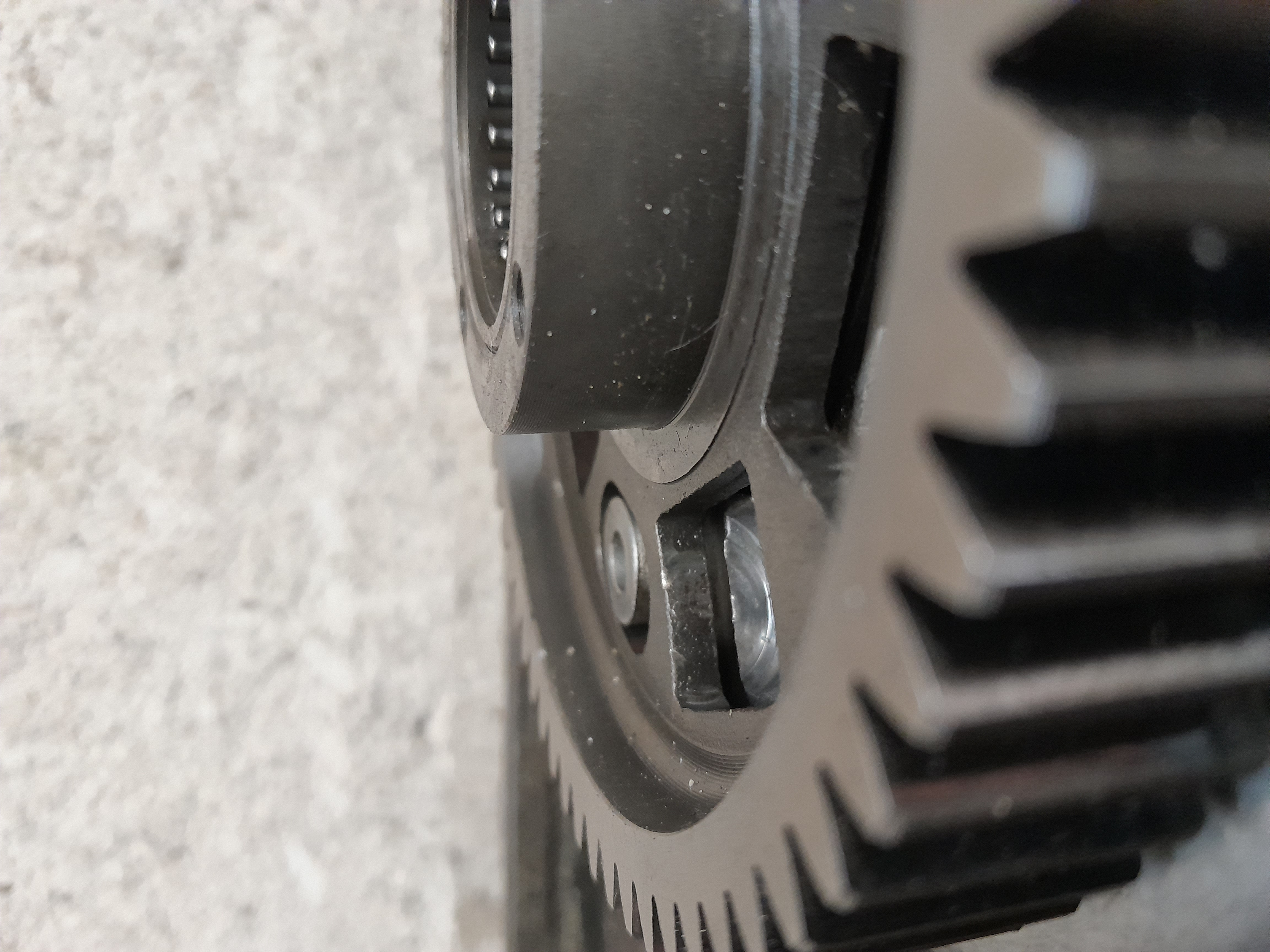

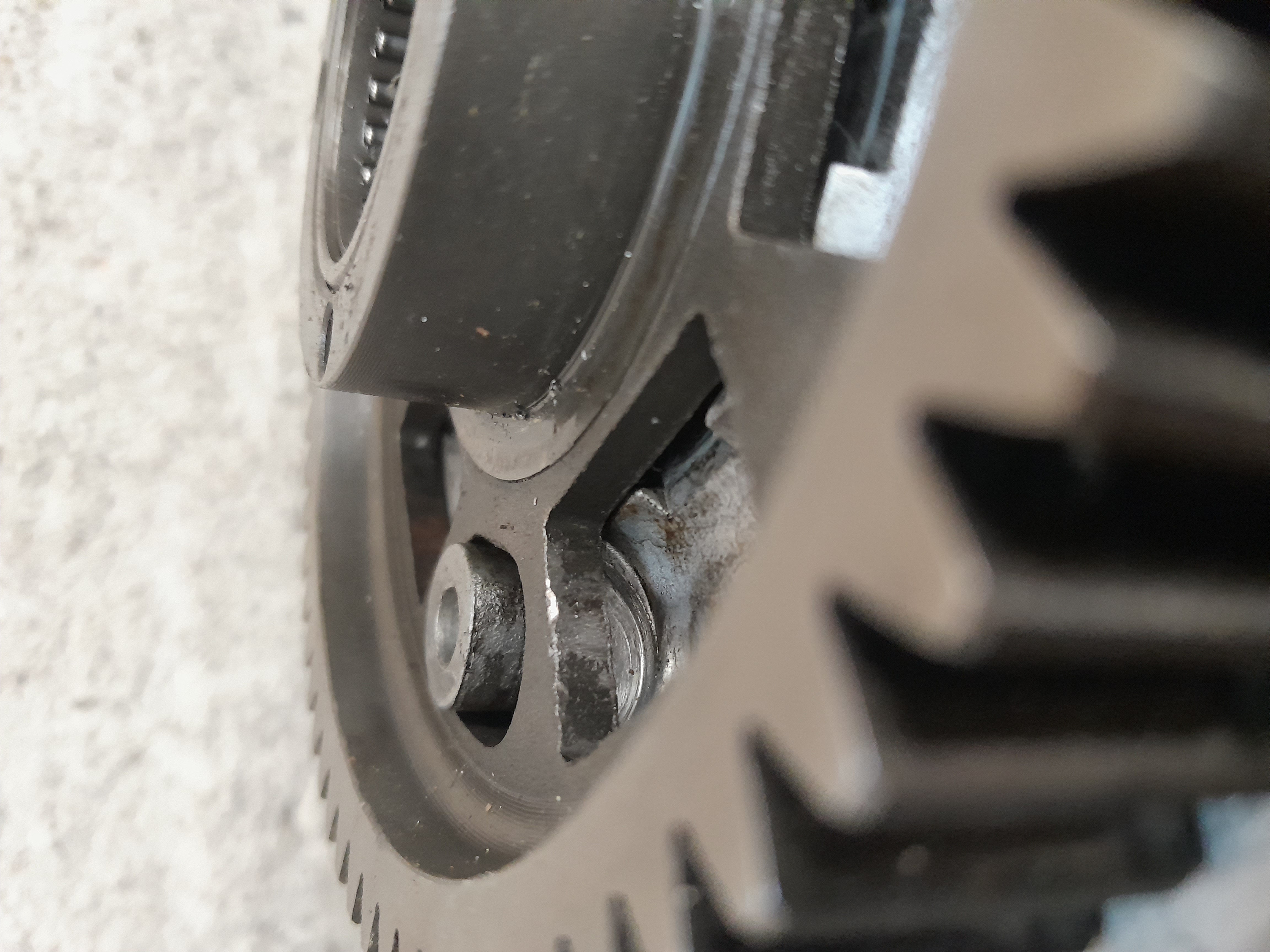

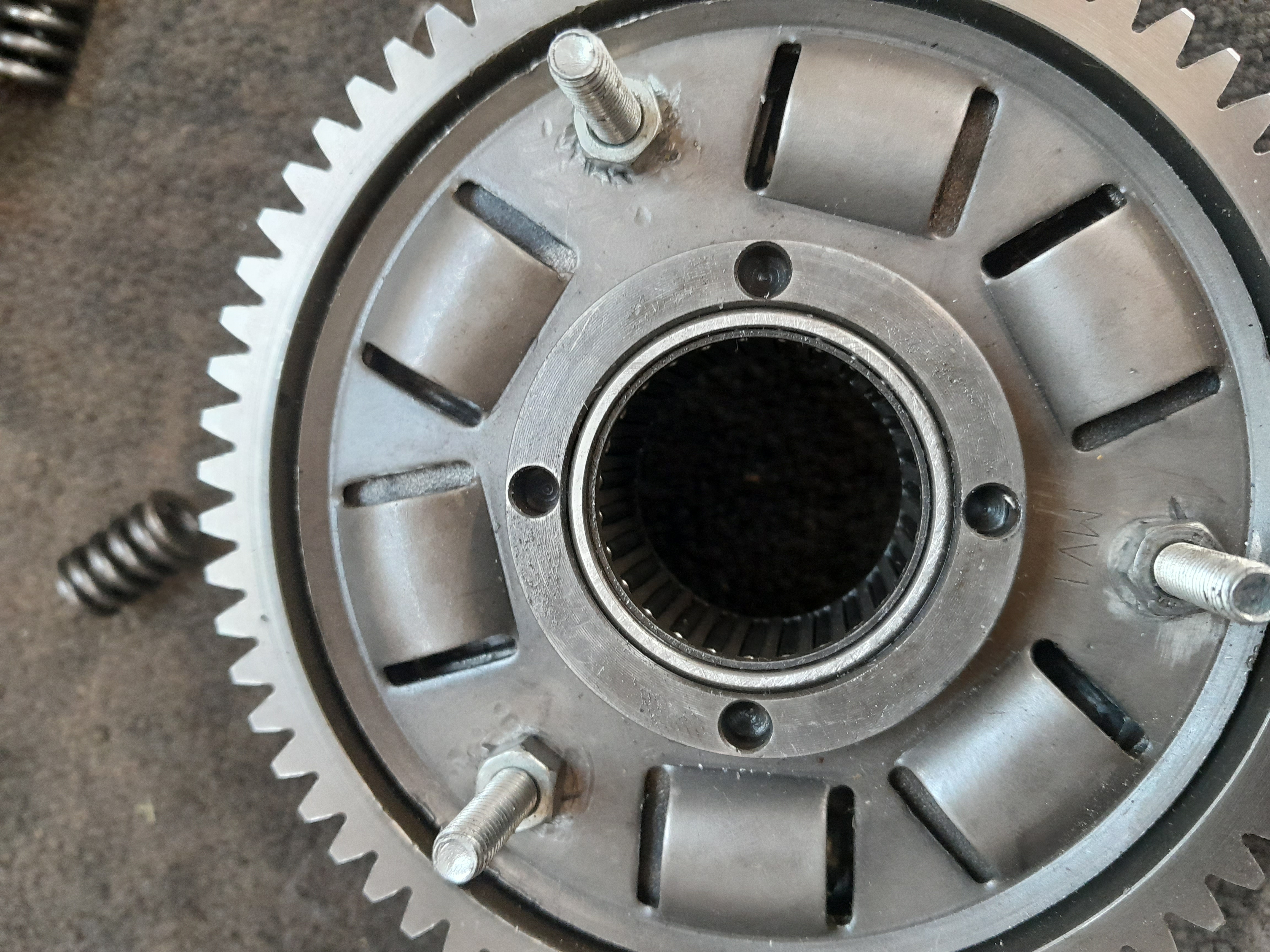

Justement, les plots sont sous la couronne. La flasque est à plat, mais posée au centre, là où j'ai mis la flèche pression. Quand elle est juste posée, si j'appuie sur le pourtour, elle bascule jusqu'à toucher la couronne ( pas beaucoup, mais ça bouge).
Mais voilà une photo, dans l'ordre de montage. Il ne manque rien? Pour moi, c correct. Et j'ai pas travaillé les pieces. Donc je pense que ma question est pertinente.

as tu fais un essai sans les rondelles du centre ?

as tu bien épaulé derrière quand tu as chassé les rivets ?

Ah oui, là... Non, pas épaulé. J'ai pas tapé fort, mais ça aurait repoussé les plots donc. Effectivement c possible. Vu la matière et les especes de petites fissures autour. C'est probablement ça. Je verifierai ce soir.

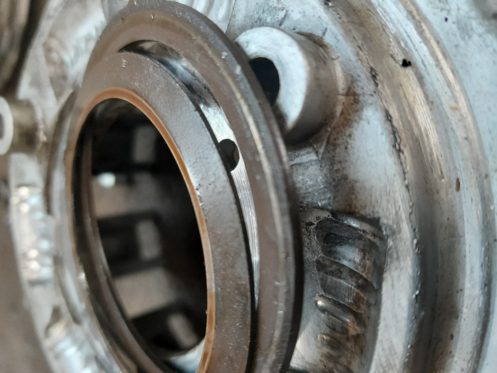

Je regarde les photos du tuto en page 1 du sujet, il y a aussi des petites fissures autour des plots. Donc doute. Je regarderai ça en rentrant

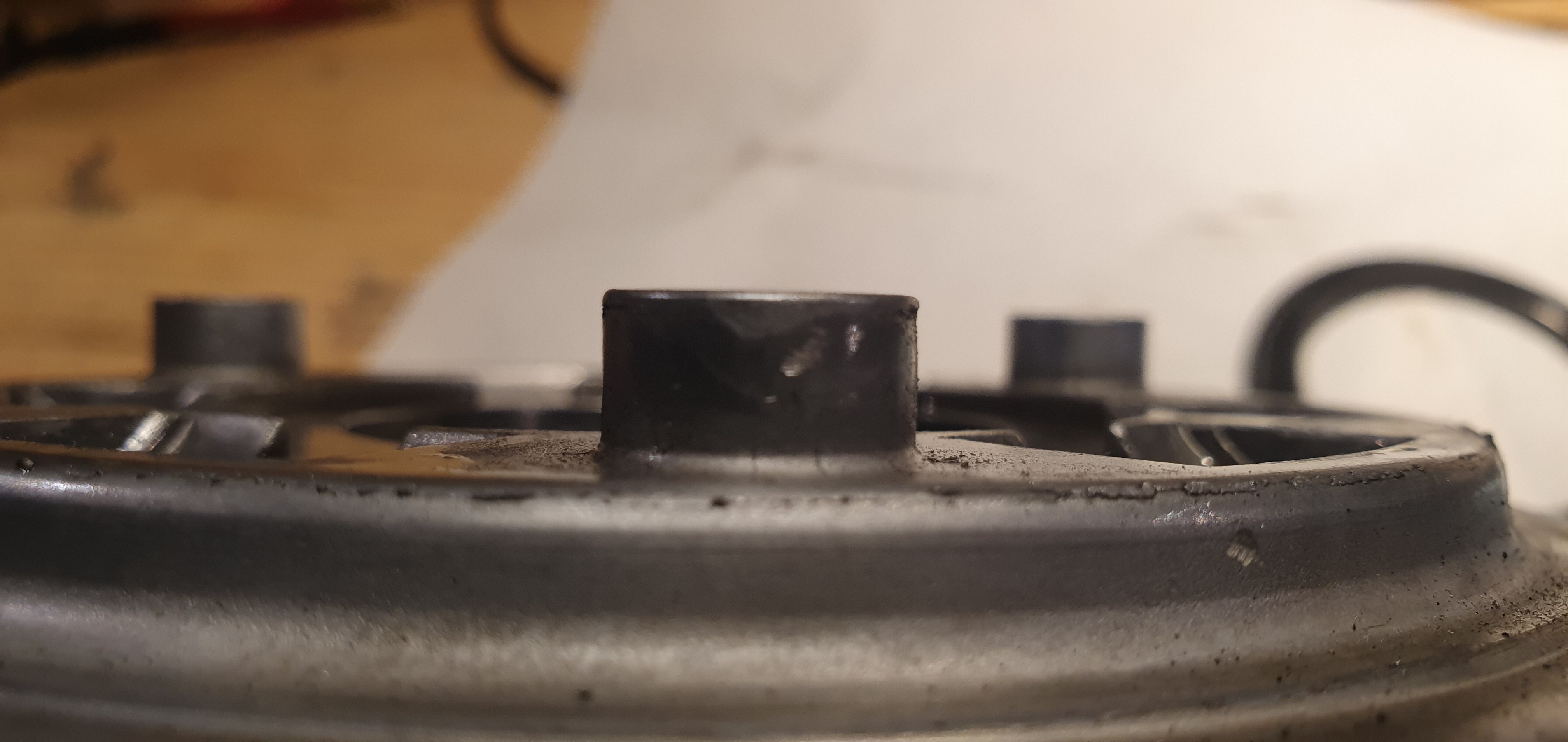

Et en y pensant, ce sont ces plots qui font butée à la couronne, amortie par les ressorts mais quand même. Et à 110000, ils ont un peu chargé. Normal qu'ils soient marqués je pense. Et le matériau doit être resistant mine de rien.

c'est peut être des bavures de moulage ?

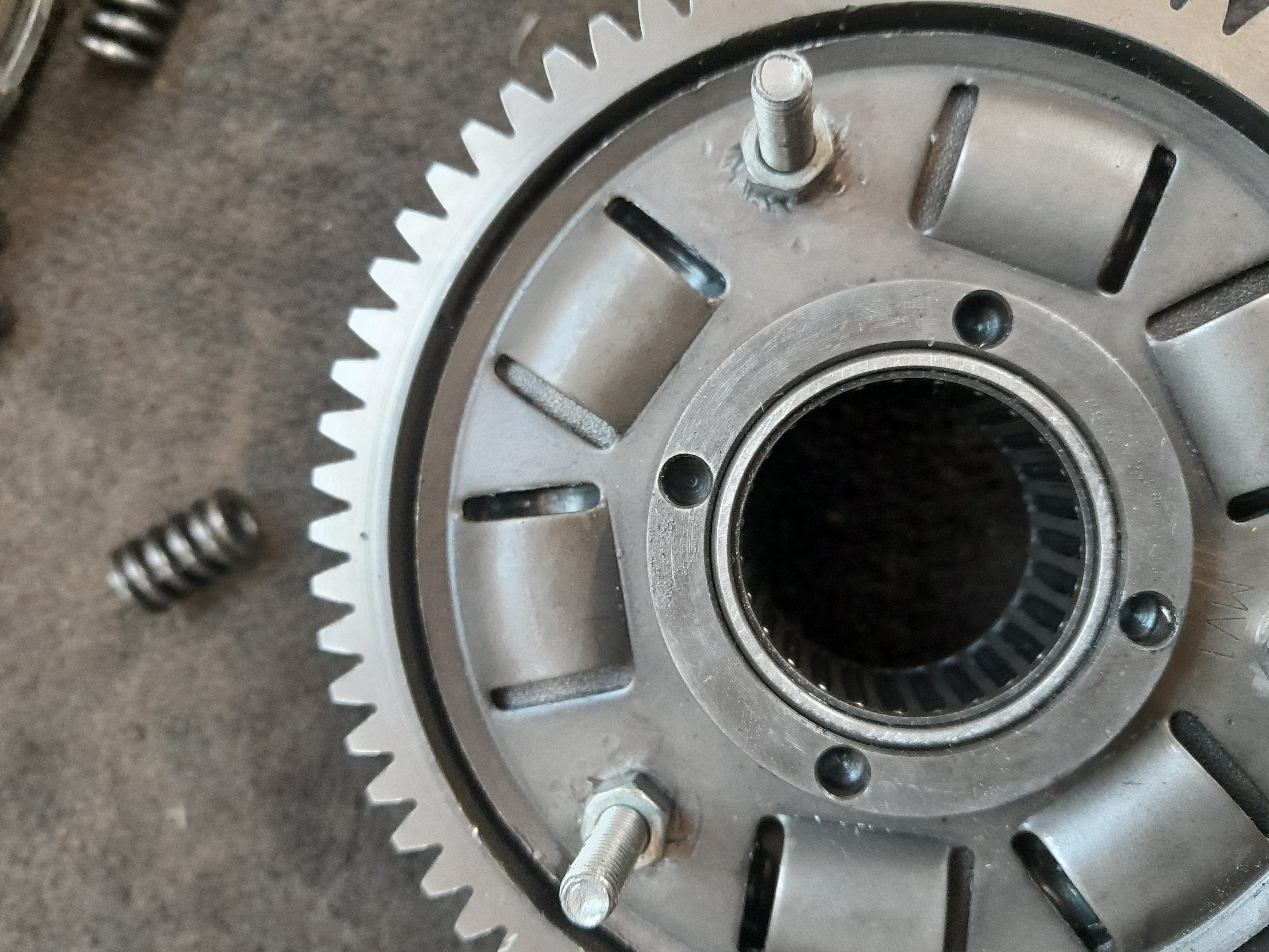

De quoi tu parles? Oui, j'ai un peu gratté et limé mais pas sur toute la surface. C pas ça qui aurait baissé autant le plot.
Si tu parles des genres de fissures, je ne sais pas. Il y en a aussi sur les photos de la première page du sujet. Et en regardant la photo 5 du tuto, on dirait qd même bien que les plots sont sous la couronne non?

Alors j'ai bien regardé, les plots ne sont pas enfoncés à mon sens.
Ensuite, quand je pose la flasque sur la couronne, elle repose sur l'epaulement au centre, qui fait environ 0,6mm de haut.
Sur la photo suivante, on voit l'ecart entre la flasque et la couronne, qd la flasque est juste posée sur la couronne. Pareil, environ o,6mm
J'ai du mal à penser que j'ai rabaissé les 3 plots de la même valeur, et surtout d'autant.
Pour que la flasque repose sur les plots sans la visser, il faudrait qu'ils soient presque 0,7 au dessus de la couronne.
Sur les photos du tuto, je n'ai pas l'impression que ce soit le cas.
Ou alors, en vissant fort, on écrase les rondelles et on arrive au contact. Mais dans mon cas, ça bloque la couronne.du coup, si on a mis les ressort, on ne sait pas si ce sont les ressorts ou le vissage qui bloque.

J'ai pas lu toute ton analyse, mais la rondelle conique, elle est là pour mettre en pression le montage, pour qu'il n'y ait pas de jeu axial. Donc quand tu fais ton montage à blanc, en fin de serrage, tu écrases cette rondelle ressort. On est bien d'accord.
Si tu mis de l'huile au montage, ça doit tourner, peut-être pas librement comme tu le penses, mais les ressorts eux vu leur dureté, le font sans problème.

alors la position des rondelles
sans les rondelles
les plots dépassent de la couronne de 2 mm
( mesuré à la jauge de profondeur )
avec les rondelles
les plots sont légèrement en retrait
avec les rondelles la flasque et les 3 vis bien bien serrées
on ressent une friction due aux rondelles
mais il est facile à la main de faire bouger la couronne
( cloche appuyée dans un tapis et rotation de la couronne à la main)
tes " fissures " n'en sont pas !
j'ai les mêmes ,
et c'est des marques de fonderie
