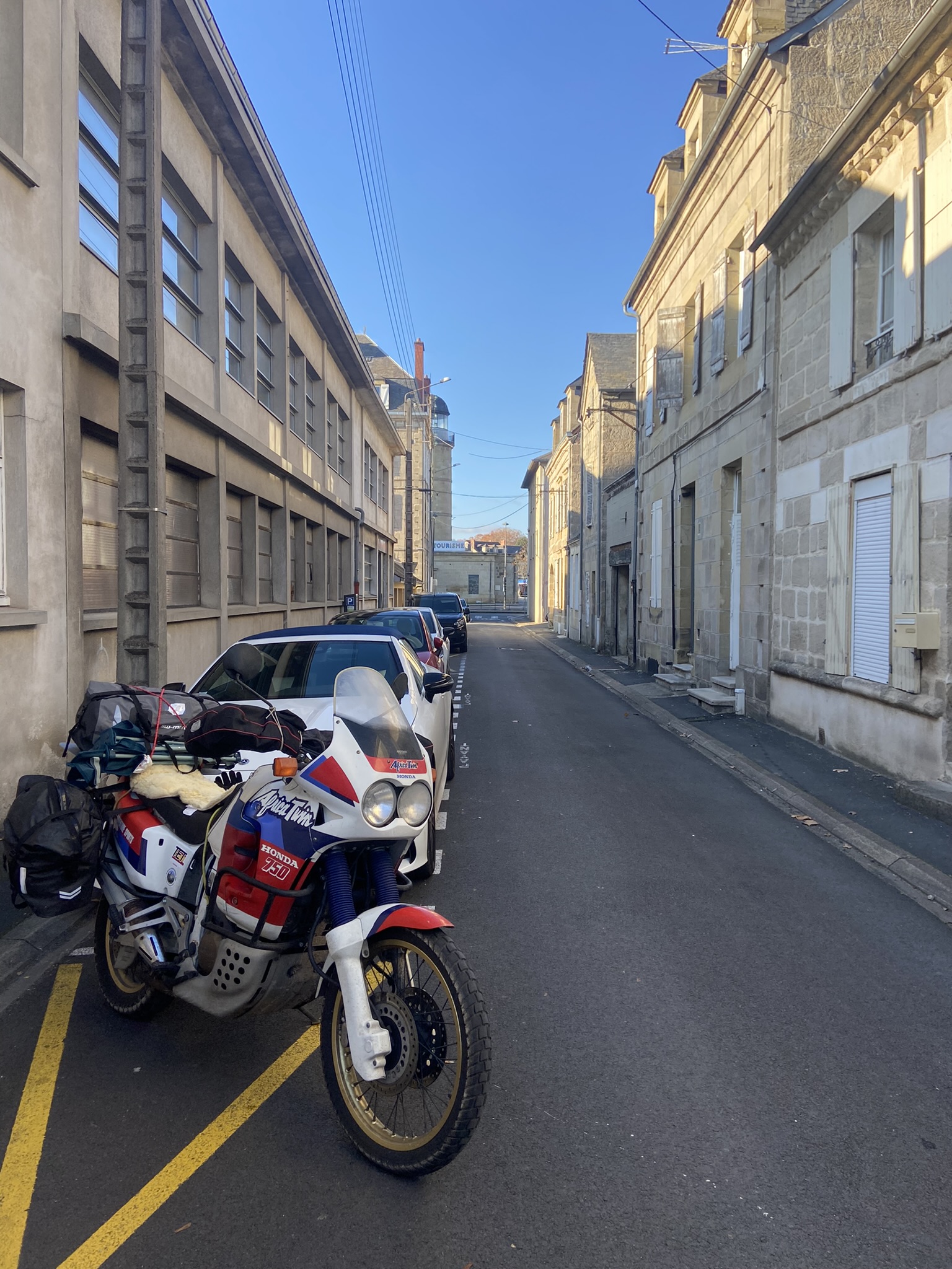

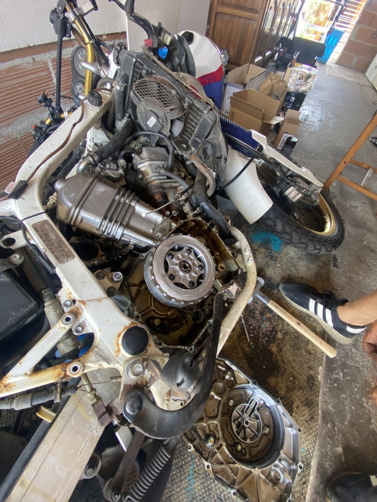

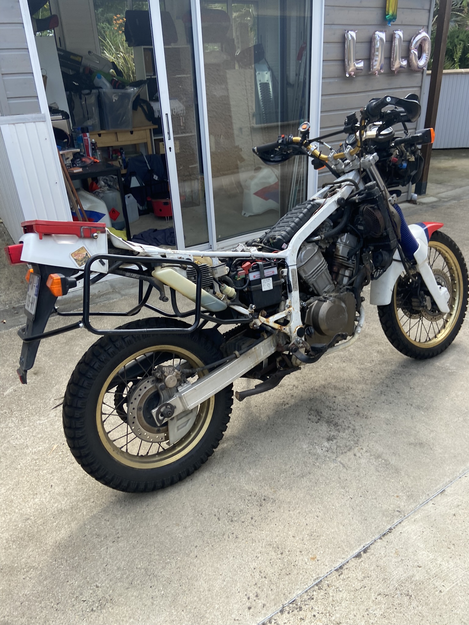

AAAh enfin la voila (normalement) fiabilisée. j'en aurais passé du temps dessus tiens...
Partie cycle:
- Guidon starbar, remplacement roulement de direction, changement spy et bagues de friction et vidange fourche.
-Mitas E07 AV+AR. Ca m'a permit de repasser en 130 au lieu du 140 en place
-Crash bar et portes valises Heavy Duties + valises 39L à double ouverture
-Amortisseur EMC MT-46
-J'ai pu retrouver une bavette pour remplacer le bout de plastique coupé au cutter, trouver une selle origine également
-Montage kit chaine avec superpinion KK Bike
-Sondes réservoir refaite par @Marcopolo encore mille merci!
-Changement soufflet de fourche par le modèle vendu chez Wemoto que je déconseille. Déjà craquelés et faut les retravailler car non percés pour évacuation de l'air. Caoutchouc de
cale-pieds neufs (bon je les avais)
-J'ai fais faire par des collègues serruriers une belle platine porte bagage, et je suis en attente d'un top case givi outback alu (on me le donne, impossible de refuser :D)
- Et tout ce que j'oublie
Partie Moteur:
-Toutes les vidanges
-Réfection entière des carburateurs
-Jeux soupapes
-Pas mal de rattrapage joints et pate à joint
-Regul Mosfet, CDI ignitech déjà en place à l'achat
-Réfection faisceau pompe à essence, et cette dernière a été remplacé par une HUCO
-Gros nettoyage de ligne et remplacement du Marving par un Dominator ovale (manque quand même une chicane à acheter au cas ou la maréchaussée ne serait pas contente)
-Disques garnis embrayage + ressorts changés. Merci le shop Atoc
Trés content, je redécouvre la moto. Un sacré punch avec cette configuration. Bien sûr des essais plus longue durée à faire, mais j'espère retrouver la sérénité d'une machine fiable. Elle a fait les Picos de Europa depuis Bordeaux sans rechigner sous 40°. Elle a fait les millevaches 2022 idem sans rechigner sous -10° mais après ça... elle m'a pas mal usé le moral.
Je fais aussi ce post car sans le forum, je n'y serais pas arrivé. Beaucoup de personnes de par leurs infos m'ont sortie de la panade et ne le savent pas. D'autres ont répondu présent sur les différents post.

#2 Message par TiTi » 24 juil. 2023, 17:51
Faudra détendre un peu... viewtopic.php?t=1028
B@stien33
Messages : 253
Localisation : Bordeaux
Re: Enfin !! Une RD04 qui roule!
#3 Message par B@stien33 » 24 juil. 2023, 18:10
Ça doit être dû à l’angle des photos car c’est détendue. Avec les valeurs de la RMT. 7cm je crois
