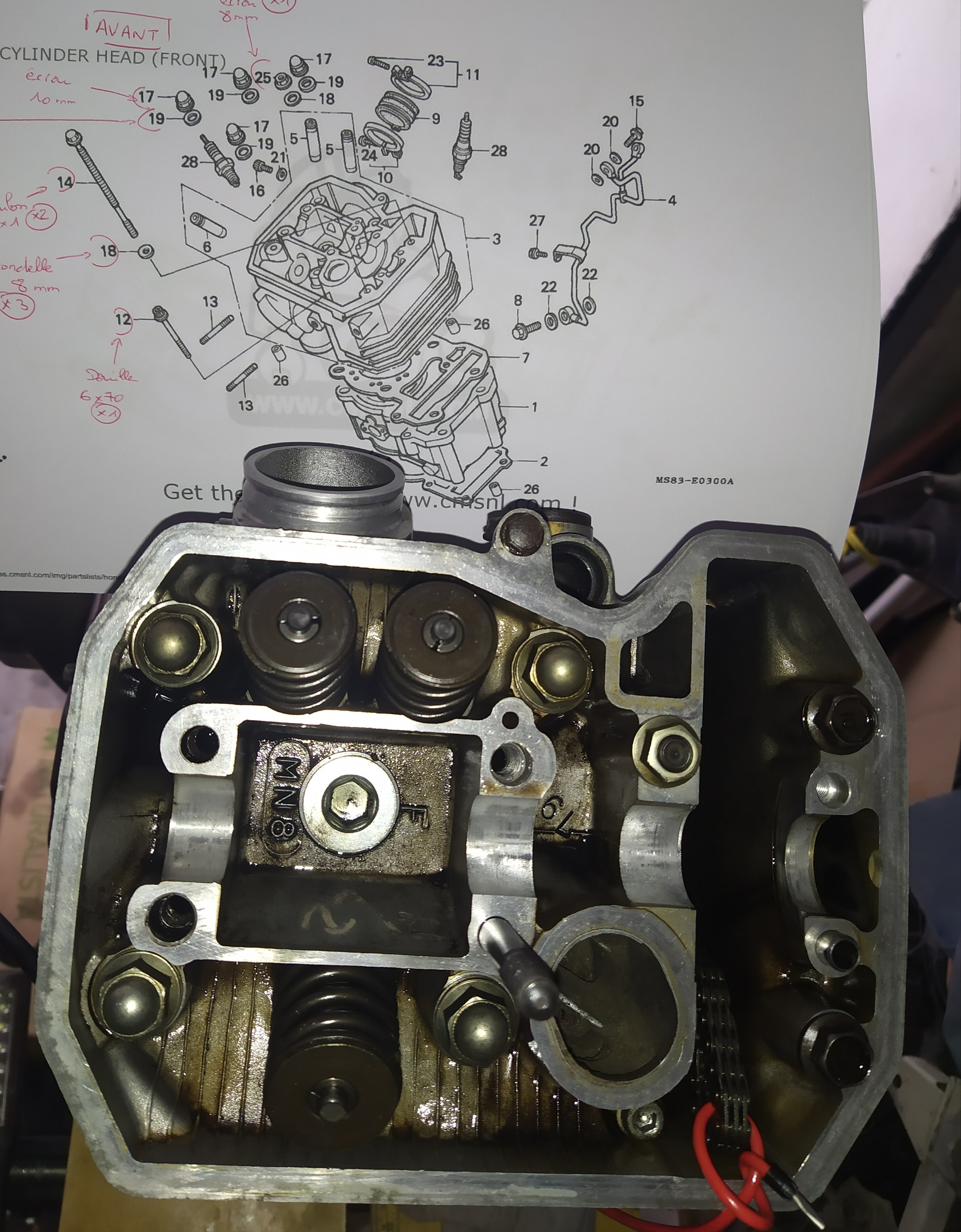

Après observation des portées d'AAC ça a l'air kif kif dans les 2 cas, sauf qu'il y a une belle rayure sur la RD03.
Vu d'ici, je récupérerais juste les culbus sur la RD03.
Après faut voir le reste, portée de soupapes, guide de soupapes, planéité du plan de culasse.

Marcopolo a écrit : 30 déc. 2023, 01:47 Les culbuteurs NTV n'ont pas l'air terrible. Je prendrais ceux du RD03.
A moins que la photo soit trompeuse.
Les photos sont pas trompeuses...
J'ai pas fait attention à tout ça l'été dernier quand j'ai rénové la culasse de NTV. Parce que pas d'expérience et d'idée de comparaison. J'étais fixé sur l'helicoil, en l'accusant de ma conso d'huile. Stupide... Vu la calamine et le reste découvert à l'ouverture..l'Africa a près de 100 mkm aussi... ;)
Bon, en tout cas vous semblez unanimes à me dire de prendre le "meilleur" de la RD03 (AAC, culbuteur) pour mixer sur la culasse NTV. Je vais faire comme ça.. ;)

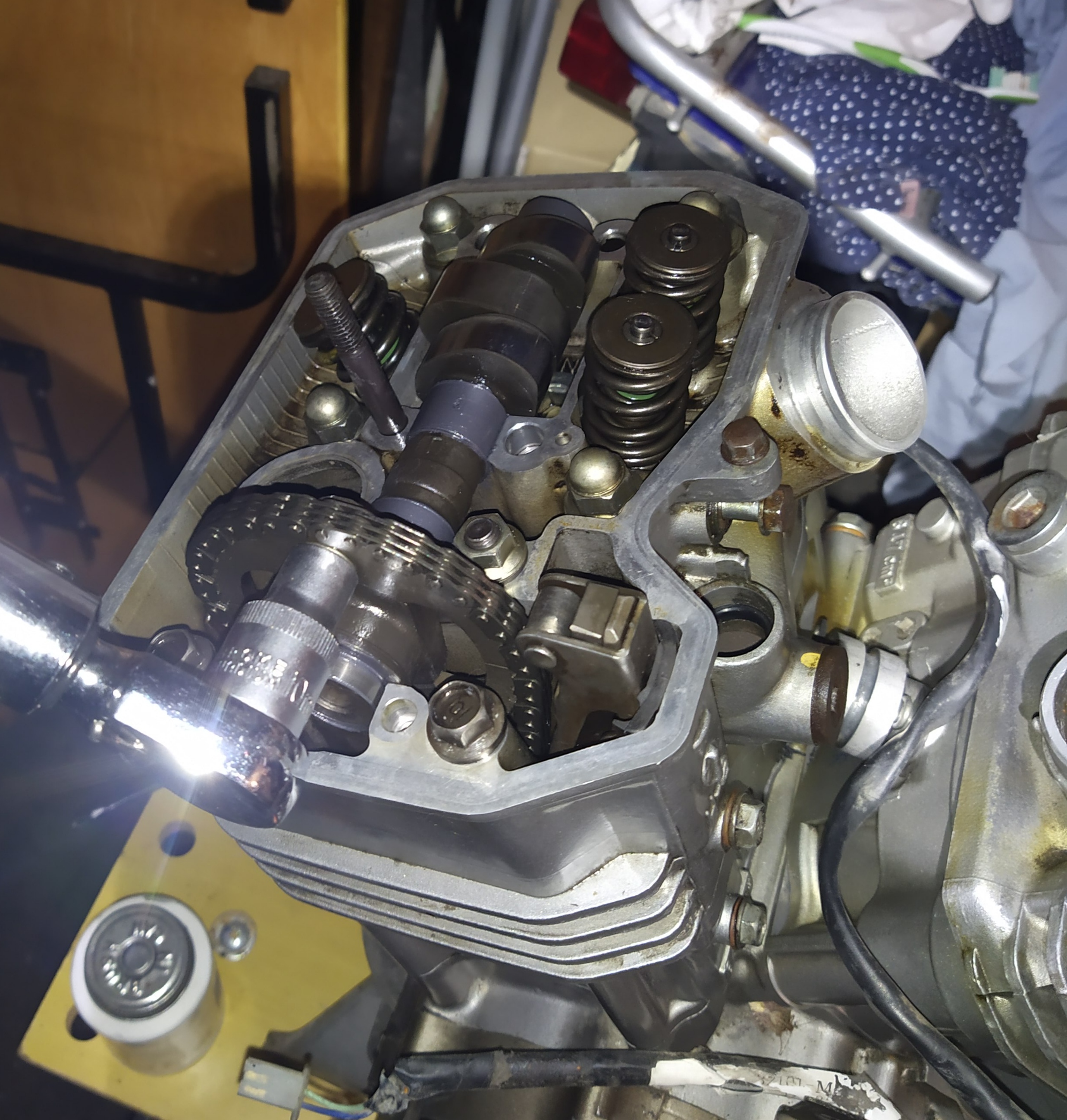

En effet faut bloquer la languette du tendeur avec une tige !
Merci@Stefter , @Prolink ;)
Sinon y'a pas de jeu suffisamment pour remettre l'AAC et sa chaîne...
Il m'a fallu du temps et des essais quand même pour ne poser et serrer que l'avant.... J'ai désolidarisé le pignon de l'arbre pour positionner correctement. puis couple et frein filet sur les 2 boulons de la petite couronne dentée :)
L'arrière on verra l'année prochaine ! :lol:

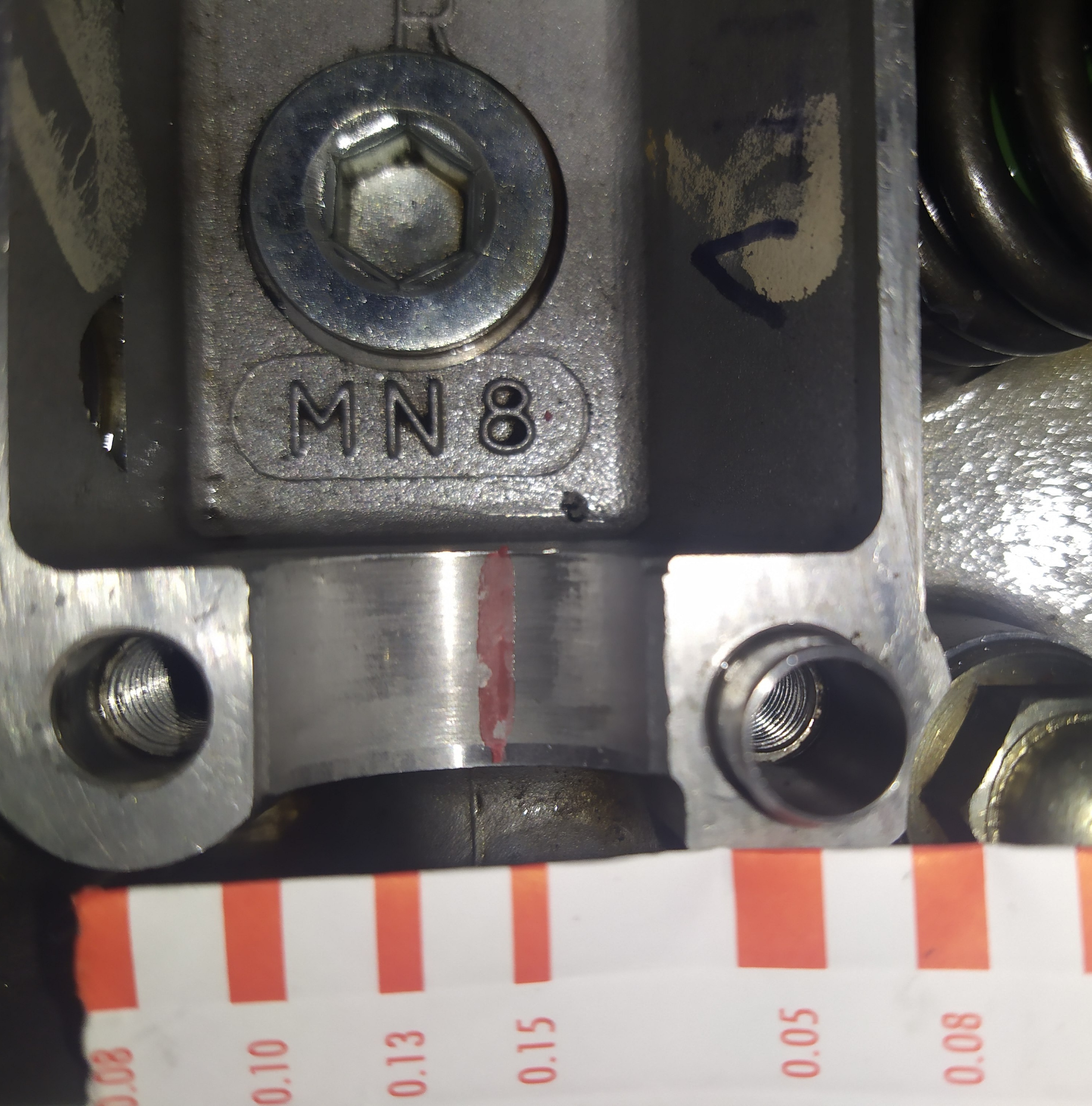

J'ai fait le plastigage cet aprem...
J'ai pris le rouge correspondant à 0.05 mm / 0.15mm.
Du fait de la tolérance de l'appui d'AAC: 0.05 à 0.11mm.pour une valeur limite de 0.13mm.
:( .... Ben c'est limite.... Clairement tolérance haute...
J'ai essayé ensuite avec l'AAC originel de cette culasse de NTV que j'ai posé... Un tout petit peu moins mal, vers les 0.11mm lui..... Mais les cames y sont parfois moins belles que celles de mon RD03 d'origine.
Bon....pas très bon plutôt...
Mais mettre un arbre neuf et/ou une culasse neuve, j'y ferai pas.... Où trouver ça, et combien€€€.
Mémère a près de 100 000km, mon objectif était pas de la remettre à neuf.. §heu . Un peu triste, j'arrive à la fin ou presque de ce que je voulais faire. L'ensemble des autres cotations que j'avais prises étaient bien meilleures.
J'espère trouver le temps demain de finir de remonter et serrer au couple cet AAC arrière. Pour vérifier que ça tourne tout cet ensemble !

Re: RD03 : segmentation, joints de soupapes...

#174 Message par Xav05 » 06 janv. 2024, 09:20
Marcopolo a écrit : 06 janv. 2024, 01:08 Tu as fait les 3 portées ?
Oui, sur les 3 portées c'est comparable... Valeurs Hautes, limite HS...
Et sur la petite portée par contre, tout à l'extérieur, le fil a presque pas été écrasé lui... §heu j'ai mal fait ? Pourtant j'ai bien respecté les couples de serrage.
J'aurais pas dû essayer ce truc de plastigage :lol: j'aurais déjà remonté et hop fermé !.....
Sinon j'aurais bien essayé ce plastigage sur l'ensemble culasse d'origine et arbre d'origine... Mais faut que je démonte... Et si c'était mieux y'a toujours mon helicoil...
Compromis.. À voir..

#175 Message par Marcopolo » 06 janv. 2024, 09:51
Ce qui est pas top, c'est que sur 2 des 3 portées principales, il y des zones où le plastique n'est pas du tout écrasé, je suppose que ça correspond à des rayures dans les paliers ...
Bon après c'est la première que je vois du plastigage sur un AAC, donc je ne sais pas ce que les pros en pensent ... @Stefter @Dudu.13 @Brunoma18 @Guiguy56 ...
