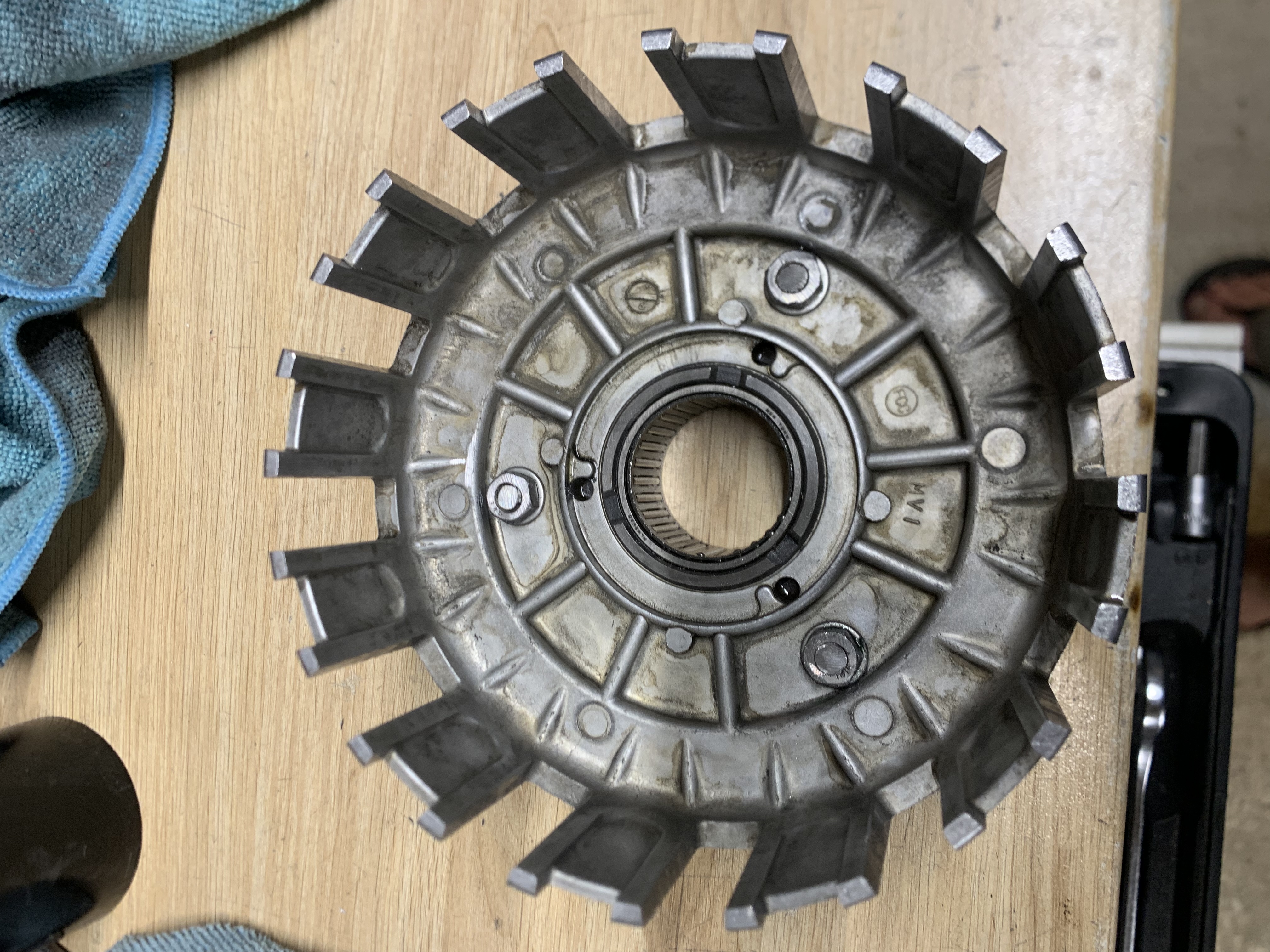

Je poste ici plutôt que de créer un nouveau sujet, est-ce que vous avez cette rondelle entre cloche et noix d'embrayage ?
Dans le Haynes et dans le Manuel d'Atelier Honda elle apparait, mais dans la RMT et l'éclaté Honda elle n'apparait pas ! §malade
Moi je ne l'ai pas et tout me laisse à penser qu'il n'y en avait pas vu les traces à l'arrière de la noix qui coïncident avec les portées de cages à aiguilles

#488 Message par Dudu.13 » 31 juil. 2023, 14:11
non
pas cette rondelle !
il me semble qu'on en avait parlé ?
mais où §hein
Re: [TUTO] Réfection cloche d'embrayage
#489 Message par Marcopolo » 31 juil. 2023, 14:57
Dudu.13 a écrit : 31 juil. 2023, 14:11 non
mais où §hein
Oui cette "foutue rondelle" qui n'existe pas en fait sur les 750 ! On en avait fait des pages, ma mémoire me fait défaut §siffle
En fait je ne savais plus conclusion et après relecture il s'avère que ...
viewtopic.php?p=401957#p401957
Dudu.13 a écrit : 02 mai 2021, 19:16 pffff
tu m'as fait monter dans les combles de la barraque
:@ :D
bon ben j'ai dit une connerie ( une de plus ) :oops:
pas de rondelle sur cloche de RD07
une seule épaisse sous l'ecrou
mais rien entre la cloche et la noix
Merci Dudu §bise
