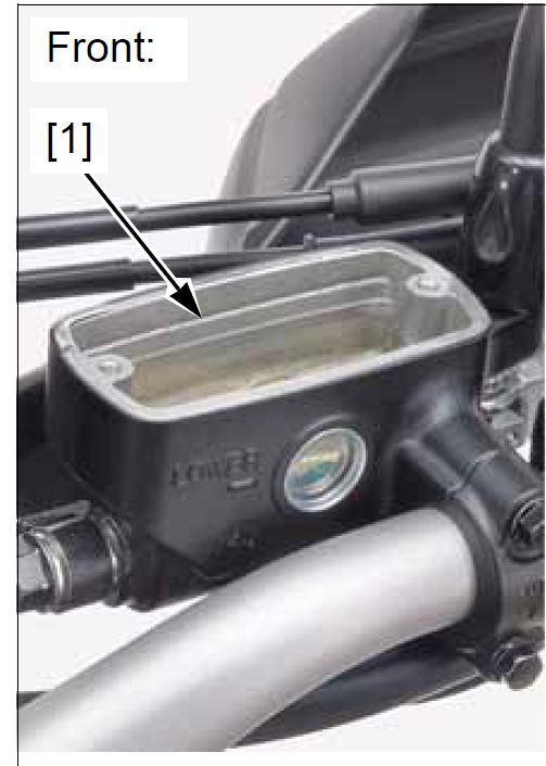

Il me semble me souvenir qu'il y a un repère de niveau maxi du liquide à l'intérieur du bocal pour qu'on puisse mettre la bonne quantité quand le couvercle est déposé : il suffit de remplir jusqu'à ce niveau avec des plaquettes neuves.

Capdefra a écrit : 27 juil. 2020, 18:35 Il me semble me souvenir qu'il y a un repère de niveau maxi du liquide à l'intérieur du bocal pour qu'on puisse mettre la bonne quantité quand le couvercle est déposé : il suffit de remplir jusqu'à ce niveau avec des plaquettes neuves.
Le niveau visible à l'extérieur du bocal est le LOWER (plus bas).
Dans notre cas il faut viser le niveau maxi pour ne pas le dépasser. Il est visible depuis l'intérieur (ligne matérialisée par un décalage dans le flanc inter du bocal)
crf1000niveaumax freinavant.jpg (50.84 Kio) Vu 4875 fois
Et il faut le faire avec le bocal à l'horizontale. Donc parfois il faut tourner le guidon et/ou dévisser la cocotte de frein du guidon pour orienter le bocal.
Modifié en dernier par Clod le 27 juil. 2020, 18:51, modifié 1 fois.

C'est exactement de ce repère de niveau maxi dont je parlais ; merci pour la photo !
