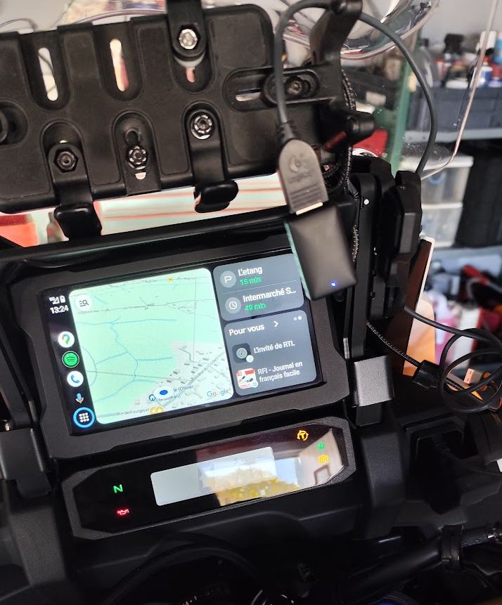

Alors cet adaptateur Android, et bien ça marche du 1er coup, le soucis c'est sa taille de 3.7 cm, on ne peut plus refermer le cache caoutchouc de la prise Usb.
Donc, j'ai mis une rallonge de 50cm (20 cm serait suffisant) et j'ai positionné ce boitier au dessus du filtre à air, c'est à l'abris de projection d'eau, et je peut le laisser en place.
Le photos sont plus explicites qu'une longue prose.

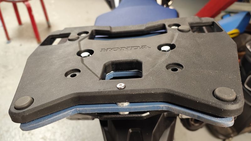

J'ai avancé le support du top case de 7cm vers l'avant en intercalant une platine en Nylon, je vais tester à l'usage.
Il fallait utiliser cette platine intermédiaire car les trous de fixation ne correspondaient plus évidement.
Cela ne bloque pas le démontage de la selle passager, et il reste de la place pour un passager très occasionnel.

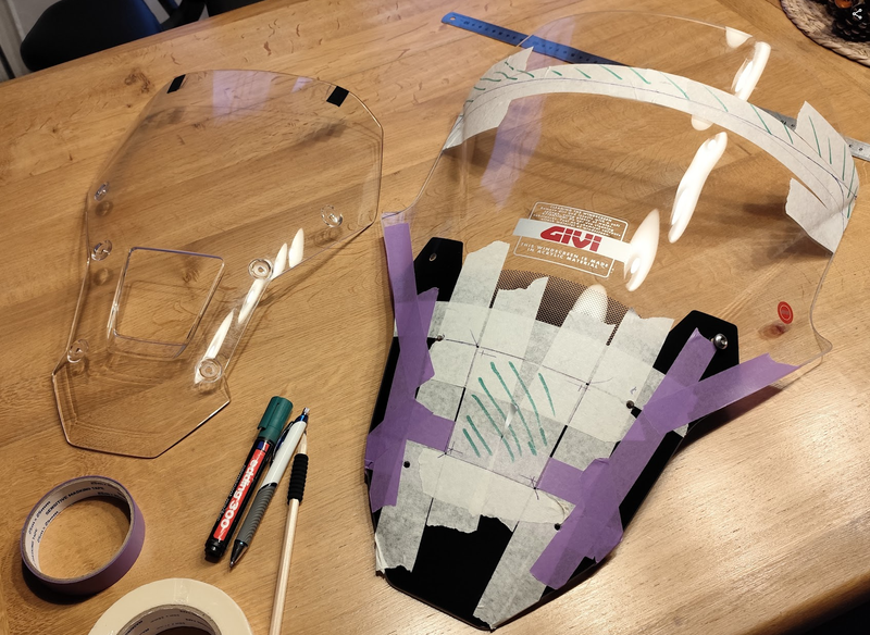

J'ai du temps pour bricoler, donc j'ai changé la bulle pour une bulle GIVI plus grande, qui offre plus de place pour mettre mon portable ou ma tablette RT3 au dessus du compteur.
De plus cela me permet de supprimer le déflecteur que j'avais ajouté.
La bulle GIVI est gigantesque, ce n'est pas nécessaire d'avoir autant de hauteur, mais elle offre plus de largeur et l'inclinaison est différente.
Donc il me faut la recouper, en hauteur, en largeur, et refaire les évidements comme sur celle d'origine.
Ces évidements (le trou et les découpages latéraux) me semblent important pour éviter les turbulences derrière la bulle. Les ingénieurs Honda ont surement conçu la bulle d'origine avec ces dégagements pour le confort.
J'ai découpé doucement, avec une scie sauteuse et une lame à petits denture , puis ponçage des bordures avec différents papiers de verre, et enfin polissage.
Au final j'ai 35mm de plus en hauteur, et 40mm de plus en largeur.

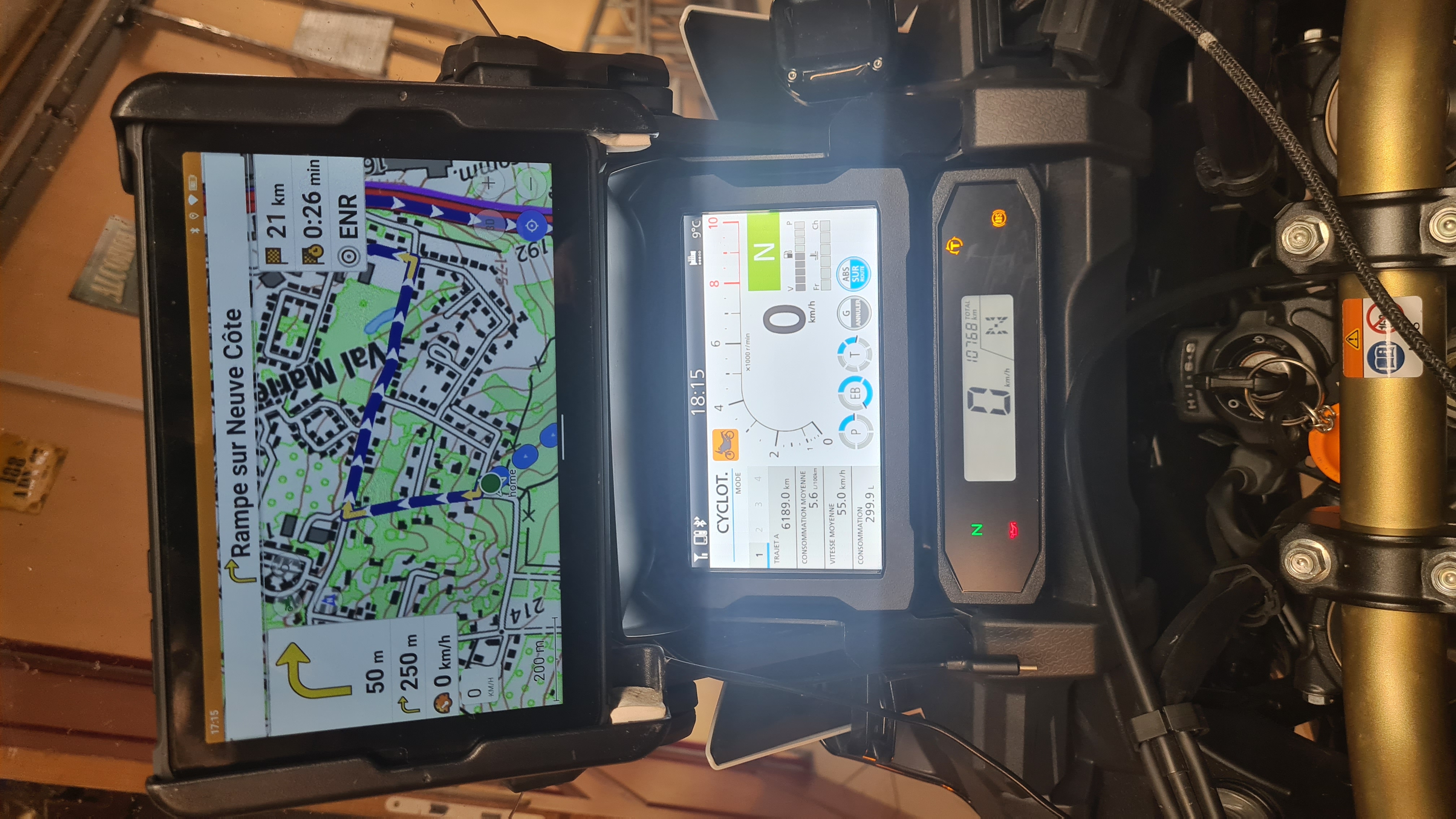

Maintenant j'ai la place de monter soit le smartphone soit la tablette RT3 selon les trajets à effectuer, au dessus de l'écran de la CRF.
support GPS.png (888.39 Kio) Vu 8762 fois
support smartphone.png (525.52 Kio) Vu 8762 fois
support RT3.png (582.6 Kio) Vu 8762 fois

je ne pensais pas que cela se découpait aussi facilement à la scie sauteuse je n aurai pas osé
Re: Ma nouvelle CRF1100 2025
#67 Message par TiTi » 20 déc. 2024, 19:47
Chaterton pour protéger, scie sauteuse lame métal vitesse assez lente pour éviter de fondre (et ressouder !).

:P Quand je m'ennuie sur l'autoroute, je me met la dernière série de Netflix.
Plus sérieusement, j'ai pris goût à la tablette lors de mon dernier Trip pour 2 raisons:
La première, c'est que pour mes yeux dotés d'une acuité qui décline, le grand écran placé juste au dessous de la ligne de vue, est particulièrement bien positionné, ça a quelque chose de sécurisant, pas une grosse amplitude pour passer de la route au trajet.
La seconde seconde est que pour combler le trou noir qui affecte parfois les connexion de mes neurones pour passer d'une fonction à une autre sur l'écran principal, je préfère la simplicité d'avoir 2 écrans pour "gérer" 2 fonctions bien différentes.
A ce sujet j'ai remarqué que j'avais tendance à ignorer le plus souvent le petit écran du bas!...
Ceci étant, sur les petits trajets, l'écran principal me convient parfaitement, j'ai toujours la solution de mettre osmand en android auto.
Une question, impossible pour moi de mettre les photos dans le bon sens et pour la seconde à la bonne position: la 1ere apparait 2 fois et la seconde est positionnée à la fin du post alors qu'elle devrait prendre la place de la "2ème" 1 ere
