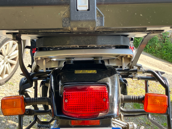

Bon, j’ai fait un support — ça vaut ce que ça vaut, mais ça reprend quand même bien la charge tout en gardant un peu de souplesse.
Aucune idée de la pertinence. Je voulais utiliser des lames de ressort, mais je n’en ai pas trouvé. Bref, j’en ai un peu bavé pour forger ça pile poil. Par contre, j’ai réussi les soudures — première fois qu’elles sont à la fois belles et fonctionnelles §tictic

§super2
travail très propre §super
sinon je pense que le gauche sera bien plus efficace que le droit qui est parallèle au porte paquet et qui travaille donc en torsion

Plus raide, en effet, mais ça reste assez souple malgré tout. J’ai fait un essai, et ça fait le job.
Comme c’est de l’acier doux sans traitement (j’ai laissé refroidir naturellement à chaque étape pour éviter qu’il devienne cassant), on verra comment ça se comporte dans le temps, et s’il se déforme.
Si le principe fonctionne bien, je pourrai le reproduire avec un acier plus adapté, comme de la lame de ressort de 4x4, avec une trempe qui va bien et en ajoutant quelques modifications structurelles selon les besoins à l’usage.

En tout cas c'est assez esthétique, bravo §super Si tu fais une V2 en lame de ressort, ça va être top (case) §super2 Mais n'oublie pas de monter des amortisseurs, je plaisante bien-sûr
