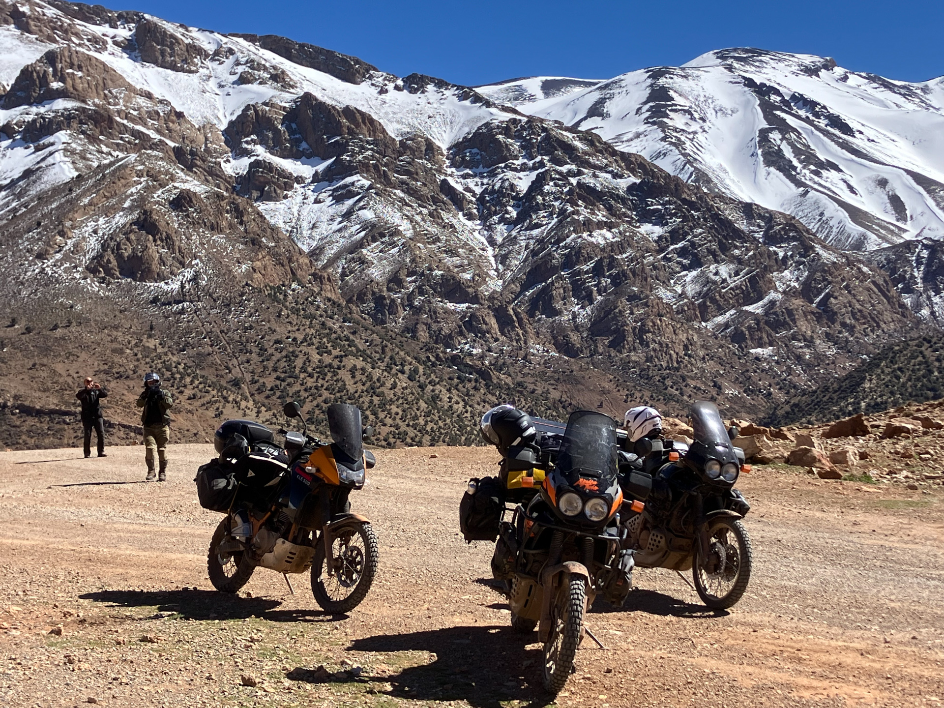

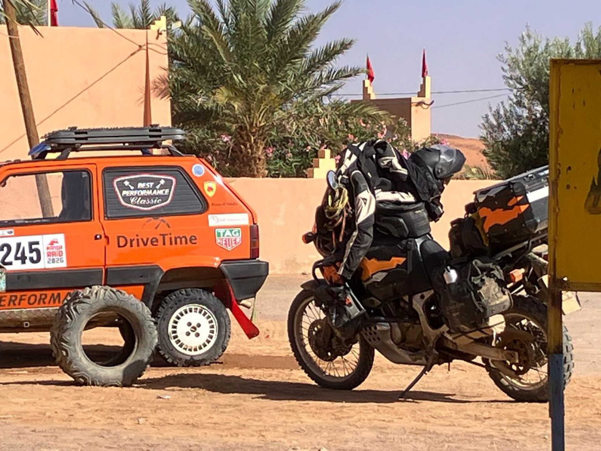

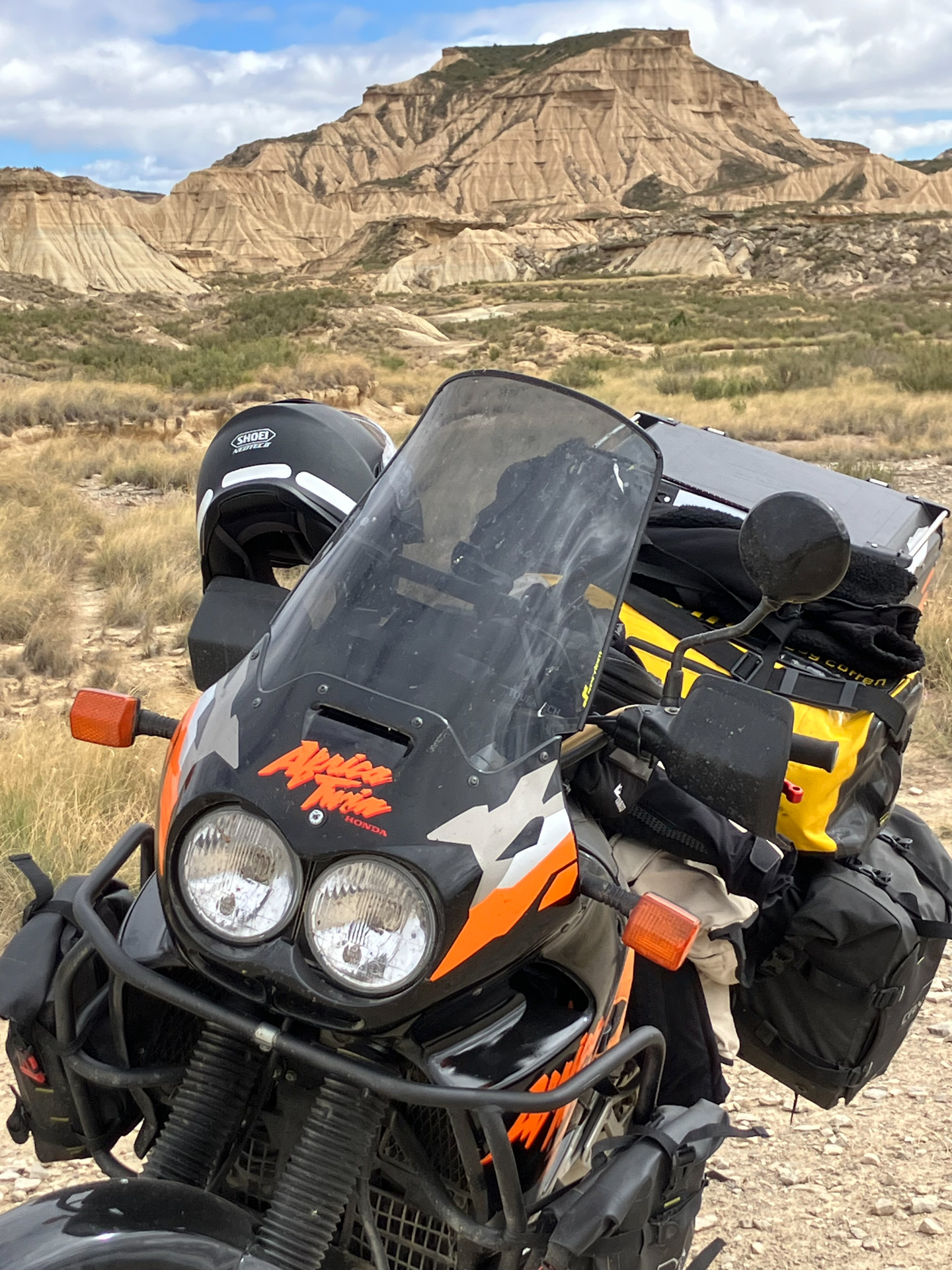

Salut !
Je me disais qu'il était temps de donner quelques nouvelles. Après une remise en état quand même pas anodine: clapets Stefter, roulements de colonne, passage en injecteurs 42, roulements de roue avant, freins, câbles, refection de la cloche d'embrayage avec les fameux pions, et j'en passe - j'ai enchaîné Italie, Corse, Espagne, puis Maroc. Et franchement, j'ai l'impression qu'elle tourne de mieux en mieux , pourtant au maroc elle a quand même bien mangée §youhou
Rien de tel qu'au retour d'un voyage, chargé comme une mule, de la mettre à nu et de repartir à vide... La sensation de conduire une moto neuve, c'est quelque chose.
Je suis tombé amoureux de cette moto il y a longtemps, et jamais une déception, toujours de l'étonnement à la regarder, à l'entendre. Elle est vraiment exceptionnelle.
Rien à déplorer à part une crevaison et une batterie claquée quelque part au sud de Ouarzazate - remplacée par une 9V de triporteur, qui a fini le voyage sans broncher 😄
Bref, je voulais partager tout ça et remercier la communauté pour sa bienveillance et son soutien. Et à ceux qui découvrent l'Africa et qui doutent encore : laissez-la vous emporter ! Chaque minute que vous lui consacrez, elle vous la rend au centuple.
Voilà quelques photos avec mon ami @Fabrikatwin sur les routes d'Espagne (à l'automne) et du Maroc (Avril) 🤙

Superbes les photos !
Ça fait envie :)
