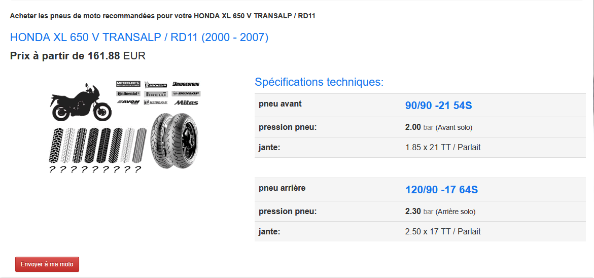

Par contre à l'avant pour lui (enfin sa base de données) ça devrait être un 80/90-21 et non un 90/90 !!!!
Sur Bike-parts, RMT, et tous les sites avec les caractéristiques c'est du 90/90...
Est-ce que quelqu'un a eu cette remarque ?? Surtout que c'est contre-visite pour la dimension des pneus !

Chez nous il y a un papier vert dans la documentation avec les specifications originaux.
Je pense que ça devrait être 90/90. Je n'ai vu jamais un 80/90 sur TA, je crois.
Aussi chez nous il y a la possibilité legale de faire jusqu'au 10% (je pense) de plus de largeur. Ça permetrai le 130/80 au lieu du 120/90, mais pas strictement le 90/90 au lieu du 80/90

Selon cettes anciennes references, les TA venaient en 90/90 et 120/90
Soit la 600 97-99
https://usuaris.tinet.cat/crull/page6.jpg
Soit la 650 2000
https://usuaris.tinet.cat/crull/p12.jpg

oui, la fiche technique de moto planète dit pareil 90/90-21

TiTi a écrit : 04 sept. 2025, 13:57 Par contre à l'avant pour lui (enfin sa base de données) ça devrait être un 80/90-21 et non un 90/90 !!!!
Franchement dans ton cas j'y retournerai avec plusieurs documents imprimés ou lui montré directement sur le net citant la taille des pneus homologués.

#13 Message par TiTi » 13 sept. 2025, 18:44
Vili a écrit : 13 sept. 2025, 18:03 ...
C'est ce que j'ai l'intention de faire.
