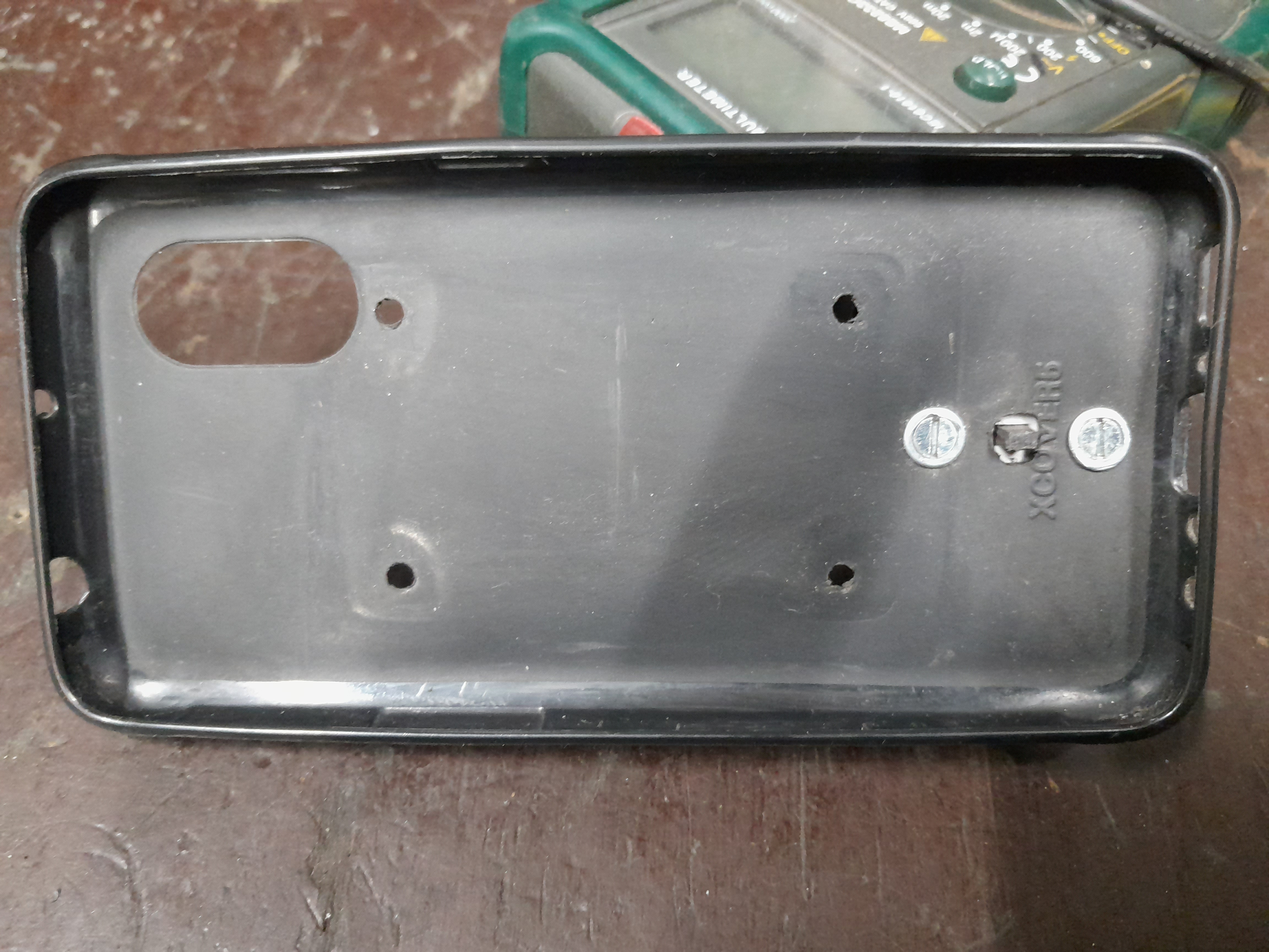

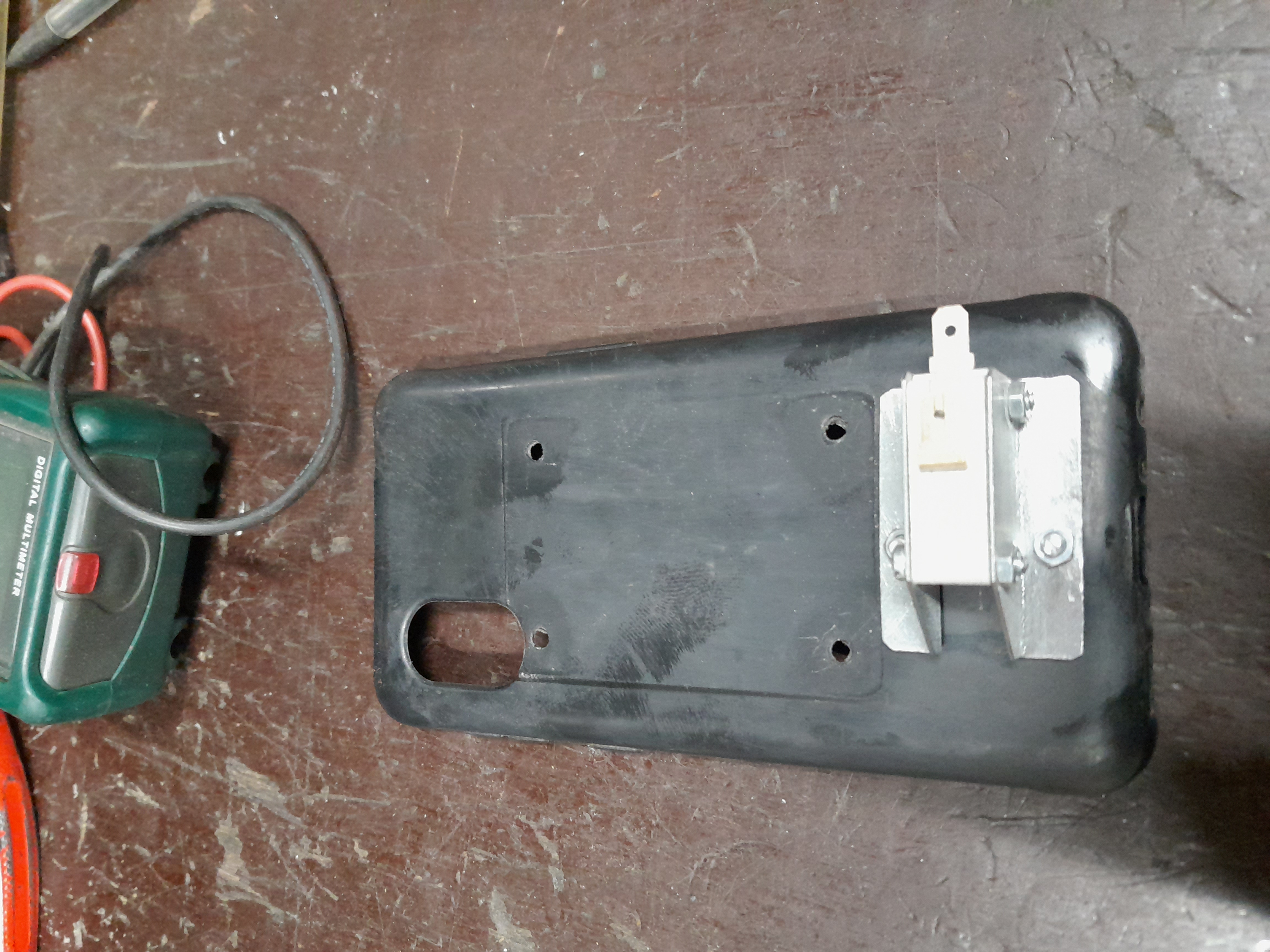

sinon
bricole de cet AM
avec " ralongeage" du " bicou " de l'inter type poussoir fin de course
et fabriquation de sa fixation ! tout fonctionne avec le plus après contact !
( avec relai)
mais ça ne s'éteindra pas tant que le téléphone reste sur son support , même contact coupé .
par contre tout s'éteindra si contact coupé et téléphone retiré !
bricole de cet AM
( avec relai)

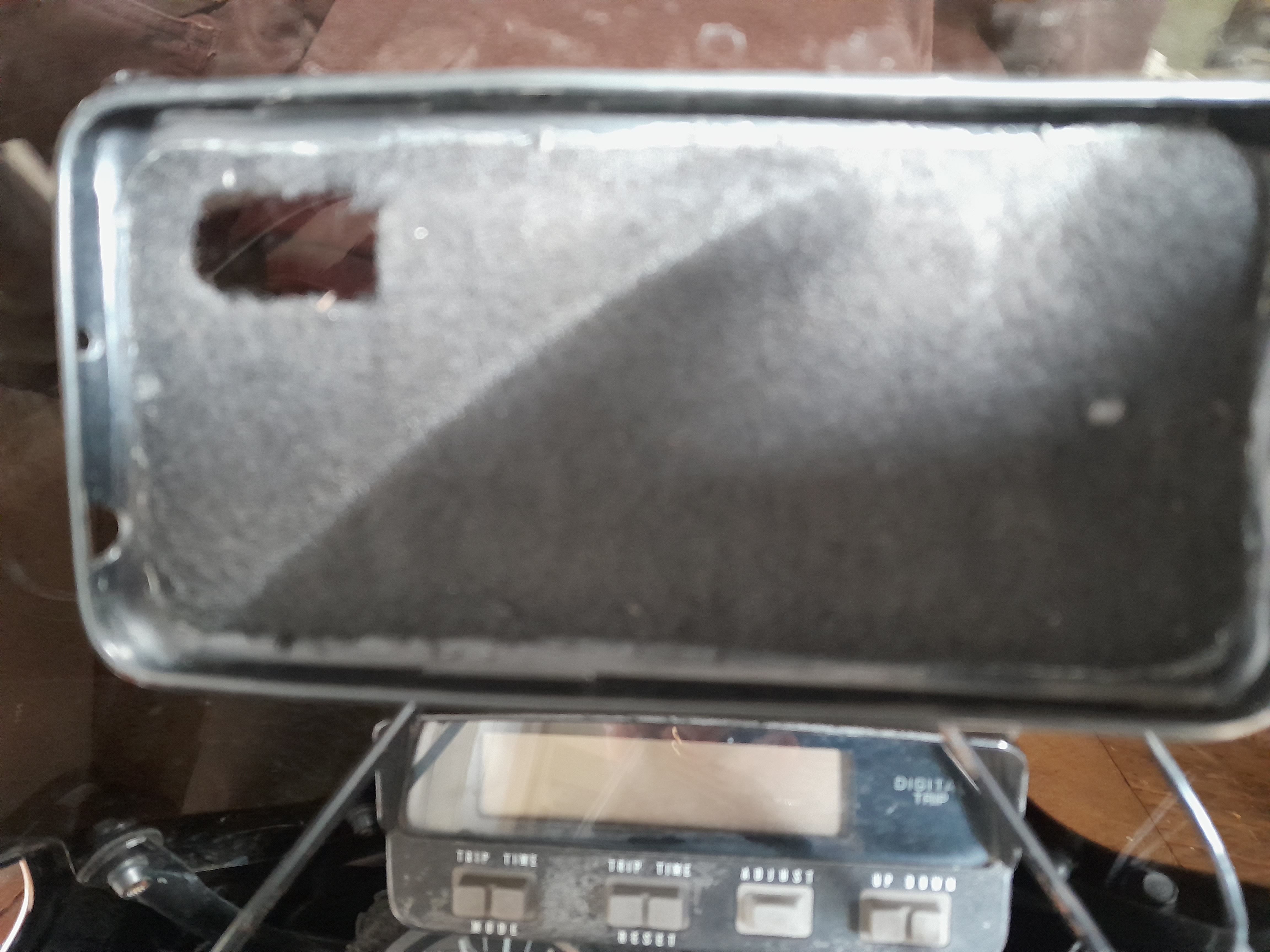

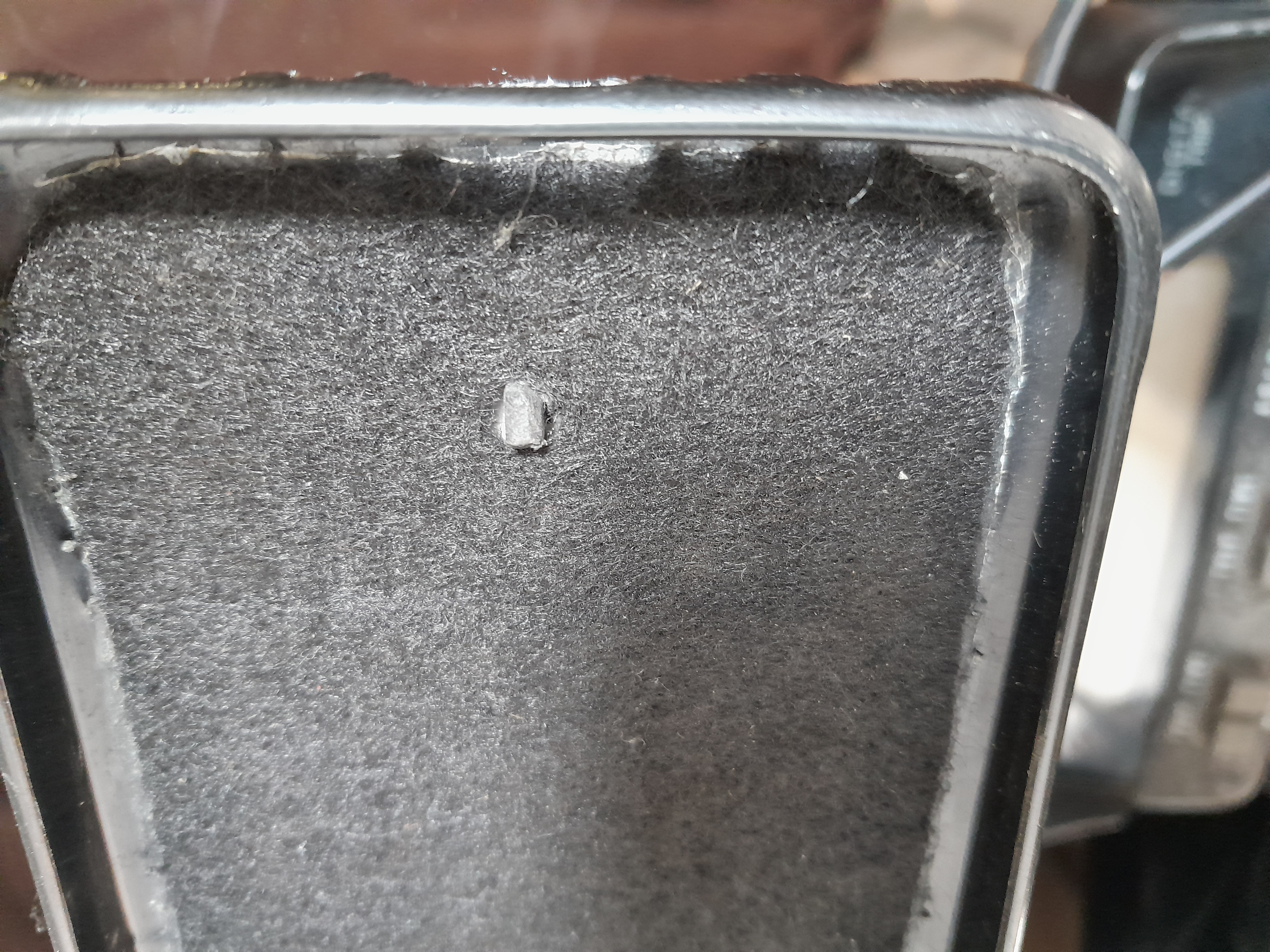

voilà :
pas indispensable ,
mais pratique !
mais pratique !
