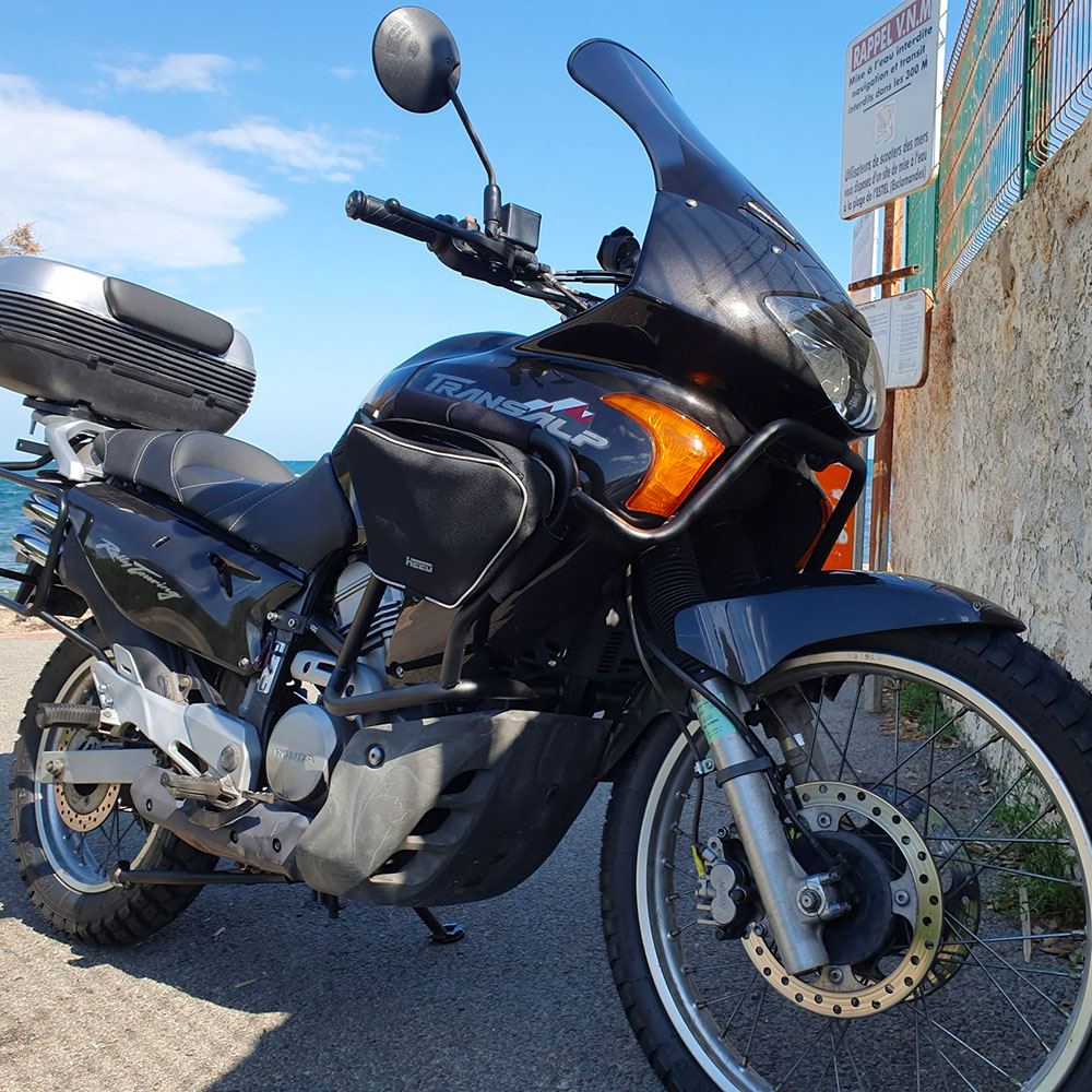

J'ai fini les transformations de ma transalp.
Crash bars heed impecables à monter
Porte bagages HD idem . J'avais pris initialement un Givi que j'ai du retourner cat les trous ne correspondaient pas. Par contre j'ai du mettre des clignotants plus petits.
Pose du support gps tomtom
Pose d'un voltmetre et chargeur usb
Pole d'une bequille centrale HD.....là j'ai un soucis car elle est basse quad repliée et frotte beaucoup, surtout dans virage à gauche. Ceux qui en ont monté ont-ils ce pb?
Pose d'une bulle Ermax
Pose de Heidenau k60 scout Désolé pour la photo, j'ai essayé e la mettre dans le bon sens sans succès

Y'a plus qu'à rouler !

Presque une jumelle de la mienne...
Tu as pu monter la centrale sans difficulté ? Je pensais que la boîte à fumées de l'échappement gênait
Perso je l'ai supprimée et monté un raccord d'échappement Husard prévu pour à la place.

Montée sans pb(avec l'aide d'un cric quand même ).CitroPascal a écrit : 25 mai 2025, 06:56 Presque une jumelle de la mienne...
Mais elle frotte beaucoup, je pense que je vais la demonter

Tu peux me monter ce que c'est ce raccord, car c'est la boîte à fumée qui empêche la bequille de bien remonterCitroPascal a écrit : 25 mai 2025, 06:56 Presque une jumelle de la mienne...

Kiefpat a écrit : 24 mai 2025, 15:02 Désolé pour la photo, j'ai essayé e la mettre dans le bon sens sans succès

http://huzarexhaust.eu/, c'est polonais faudra utiliser le traducteur Google j'ai payé 54€ plus port, c'est juste un tube inox qui a la bonne forme, faut couper la boîte à fumées et mettre à la place. Si non tu as l'échappement complet inox sur AliExpress pour 75€ et 46 de fdp. Un copain sur transapage l'a acheté pour sa 650 et en est satisfait

Hello top, j'ai la même ! n'oublie pas, si ce n'est pas deja fait de changer le regulateur pour un mosfet, obligatoire ! et j'ai trouvé sur ali un collecteur d'echappement sans cataliseur, cela redonne une souplesse à la moto, c'est top, aucun reglage necessaire.

J'ai aussi changé le PSB pour un large de chez KK, l'ampoule H4 pour du led, les crashbar de chez Givi (je sais ce n'est pas les plus solide, mais c'est juste pour eviter le pire lors d'une glissade sur la route, je ne fais pas de offroad..) et je vais faire: les clapets de fourche, refection amortisseur chez Staub, silencieux ali et finalement le kit de chez smart moto (pour supprimer le sustème pair).

pour le ali express, je n'ai pas trouvé de kit tout près, il faut faire son petit shopping, surtout pour l'intermédiaire. Je suis preneur des choix que tu as fait.CitroPascal a écrit : 26 mai 2025, 09:39 http://huzarexhaust.eu/, c'est polonais faudra utiliser le traducteur Google j'ai payé 54€ plus port, c'est juste un tube inox qui a la bonne forme, faut couper la boîte à fumées et mettre à la place. Si non tu as l'échappement complet inox sur AliExpress pour 75€ et 46 de fdp. Un copain sur transapage l'a acheté pour sa 650 et en est satisfait

Chez Ali c'est le collecteur complet, assemblé avec des ressorts et ça coûte environ 140€ avec les frais de port. Je sais pas si c'est du costaud, je crois que krieg l'a monté

C'est effectivement celui que j'ai monté et il est de bonne facture. Il ne faut pas oublié d'enlever le système PAIR avec un kit, car sinon, vous aurez des pétarades et ce n'est pas du au réglage carbu, mais à ce foutu système.CitroPascal a écrit : 01 janv. 2026, 15:15 Chez Ali c'est le collecteur complet, assemblé avec des ressorts et ça coûte environ 140€ avec les frais de port. Je sais pas si c'est du costaud, je crois que krieg l'a monté

Pour ma part, j'ai quasi la même avec seulement 11K km lors de l'achat en 2024 (elle a aujourd'hui 14k KM).
Voila les travaux effectués:
- pose du regulateur mosfet car mon regulateur d'origine avait claqué
- changement des pipes d'admissions car craquelé
- nettoyage et refection carbu
- pose des crashbars givi (je sais ce ne sont pas les meilleurs, mais ce n'est que pour la route, je ne fais pas de offroad avec)
- pose du collecteur ali express de bonne facture
- pose du kit smart moto pour enlever le système pair
- j'attends de chez ali un silencieux générique
- j'attends aussi les clapets pour ameliorer la fourche
- réfection prévu de l'amorto chez Staub (c'est de la guimauve), il est temps de le refaire
- pose d'une ampoule led
- et je vais poser une prise USB
Compte tenu du temps, j'ai un bon mois pour tout finir et être pret pour la saison ...
