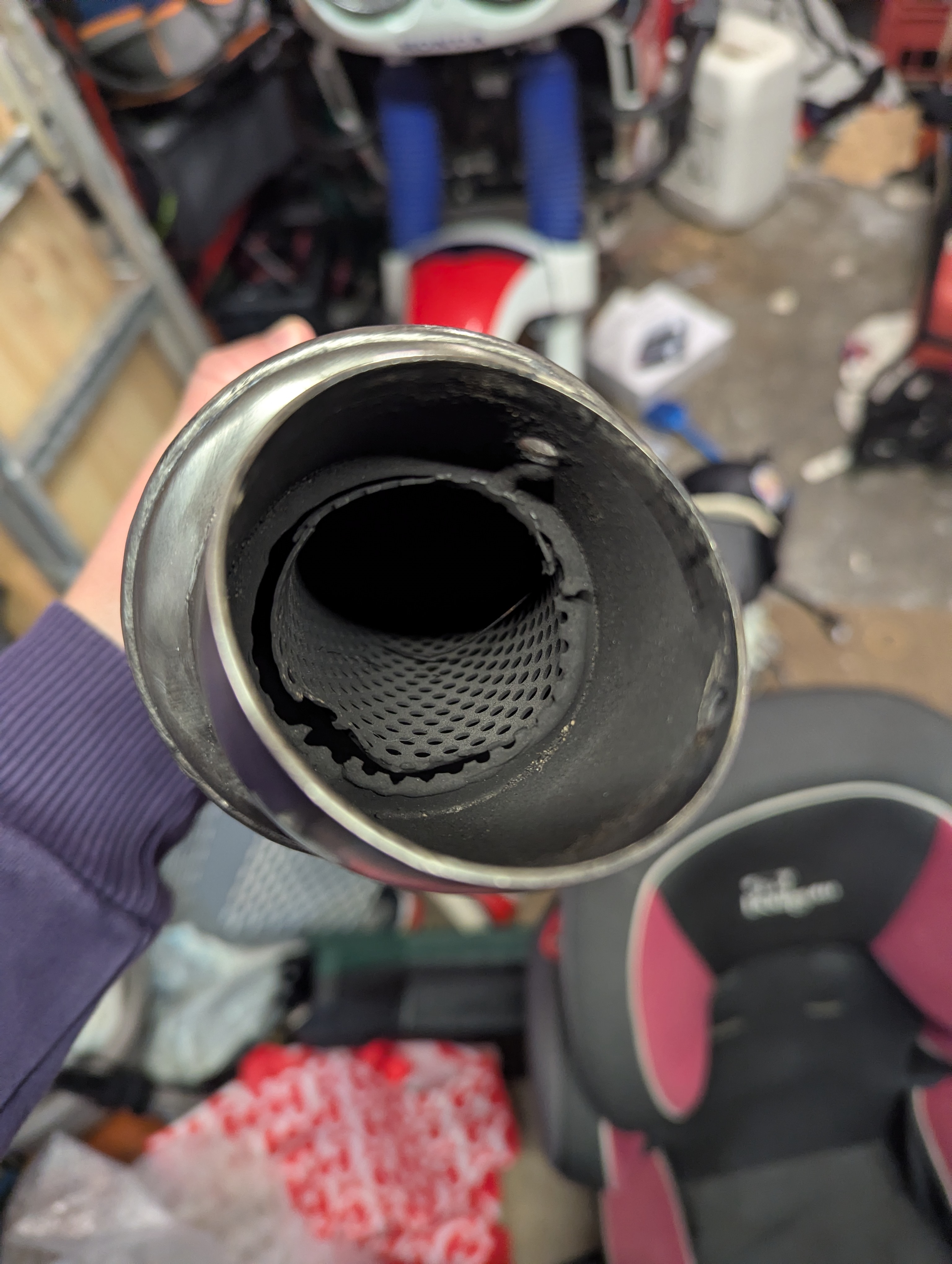

salut à tous,
Je viens d'acheter un pot arrow Dakar sur leboncoin, et malheureusement l'arrivée je me rends compte que les soudures qui tiennent la grille intérieure sont cassées.
Que feriez-vous à ma place ?
Y a-t-il un moyen de réparer ça ?
Ou je laisse comme ça avec la chicane ?

#2 Message par TiTi » 17 janv. 2026, 17:10
A mon avis faudrait trouver un bout de tube qui rentre serré dans la grille et former une collerette. Après comment la fixer ??
La chicane n'étant pas dans l'axe ça ne sera pas facile.

#3 Message par CitroPascal » 18 janv. 2026, 22:14
D'après les photos c'est un silencieux à absorption, tu dois donc pouvoir l'ouvrir pour remplacer la laine de roche et si c'est le cas, la grille perforée sort avec. Ne te restera plus qu'à la remplacer

#4 Message par Le Pat » 18 janv. 2026, 23:07
Il a tourné un moment sans laine
Ça se ressoude au tig
Mais faut avoir le coup de patte
