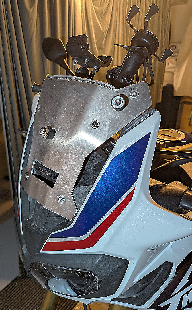

Je me suis fait une bulle en alu de 4mm qui supporte un tableau de bord qui vient également en appui sur la barre horizontale de l'araignée.
On y met les supports que l'on veut. J'utilise du Ram Mount. J'en ai mis sur les crashbars et aussi sous le support de top-case pour faire des vues de l'arrière.
Au départ je voulais y mettre un road-book touratech en alu .. et puis j'y ai mis un gps et un smartphone et aussi parfois une gopro.
J'avais vu que l'araignée peut se casser sur terrain très cassant et si on y met du poids.
Avec la bulle en alu qui vient en parallèle de l'araignée cela forme un parallélogramme ce qui renforce le tout. Ca ne vibre pas.
Pour le TT, j'enlève la bulle en plexi sinon elle vient par dessus celle en alu pour la route.
Il faudrait que je détaille un peu plus la construction. J'avais cela en projet et puis les années ont passées
Aujourd'hui j'imagine changer mon AT pour qqchose de plus léger.
Du coup, si ça intéresse quelqu'un .. ça peut se faire.
