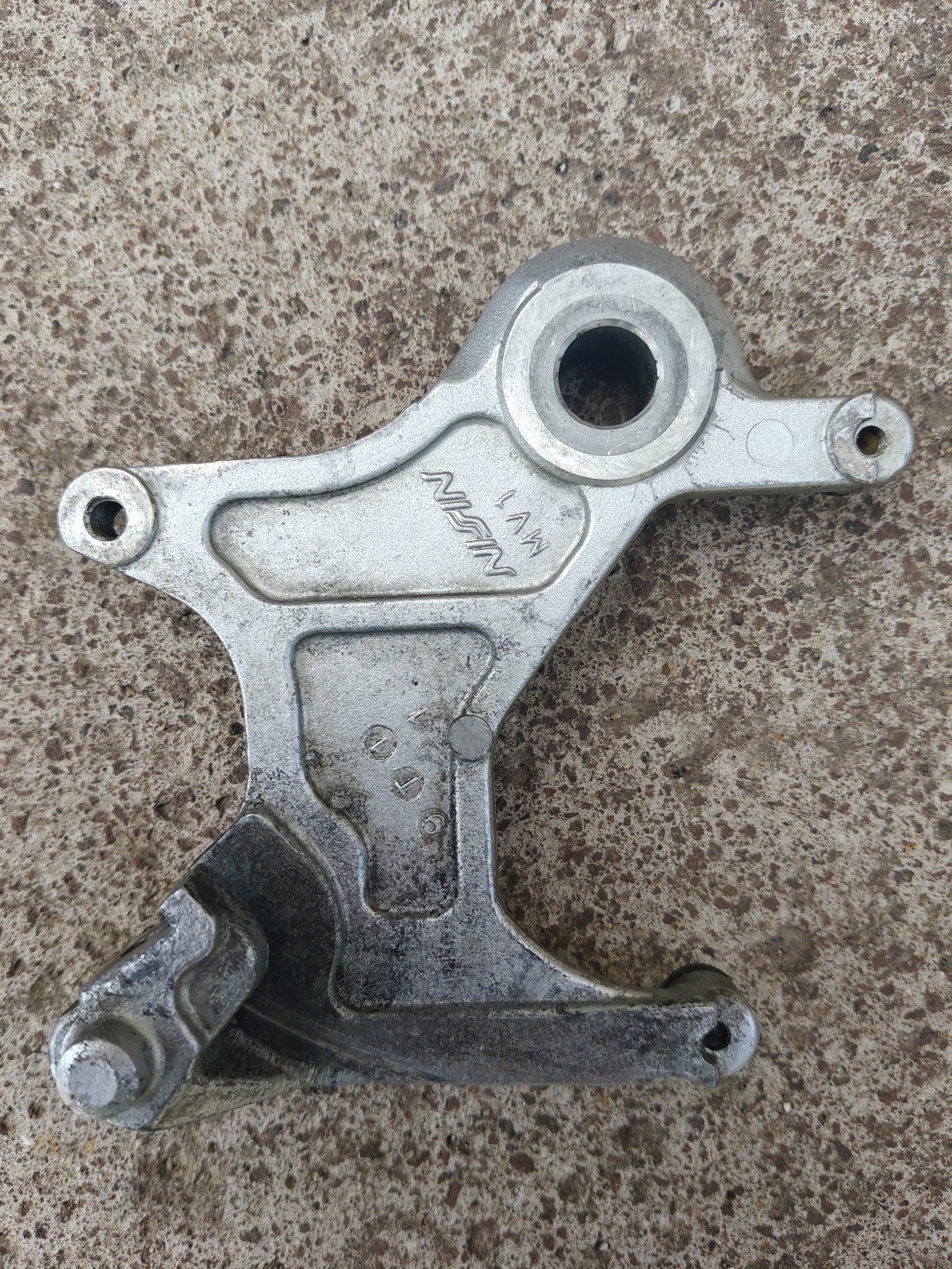

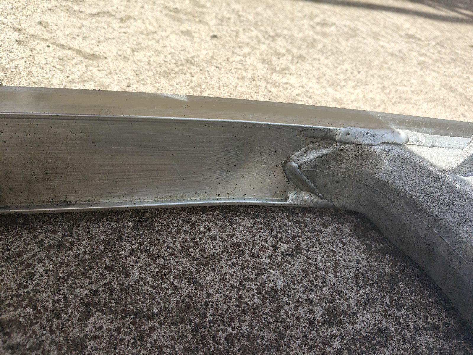

Petit avant après sur support étrier et bras oscillant, avant vernis, la finition est pas la même que d'origine sur le bras oscillant mais ça va plutôt bien aussi. Prochaine étape le moteur 😅

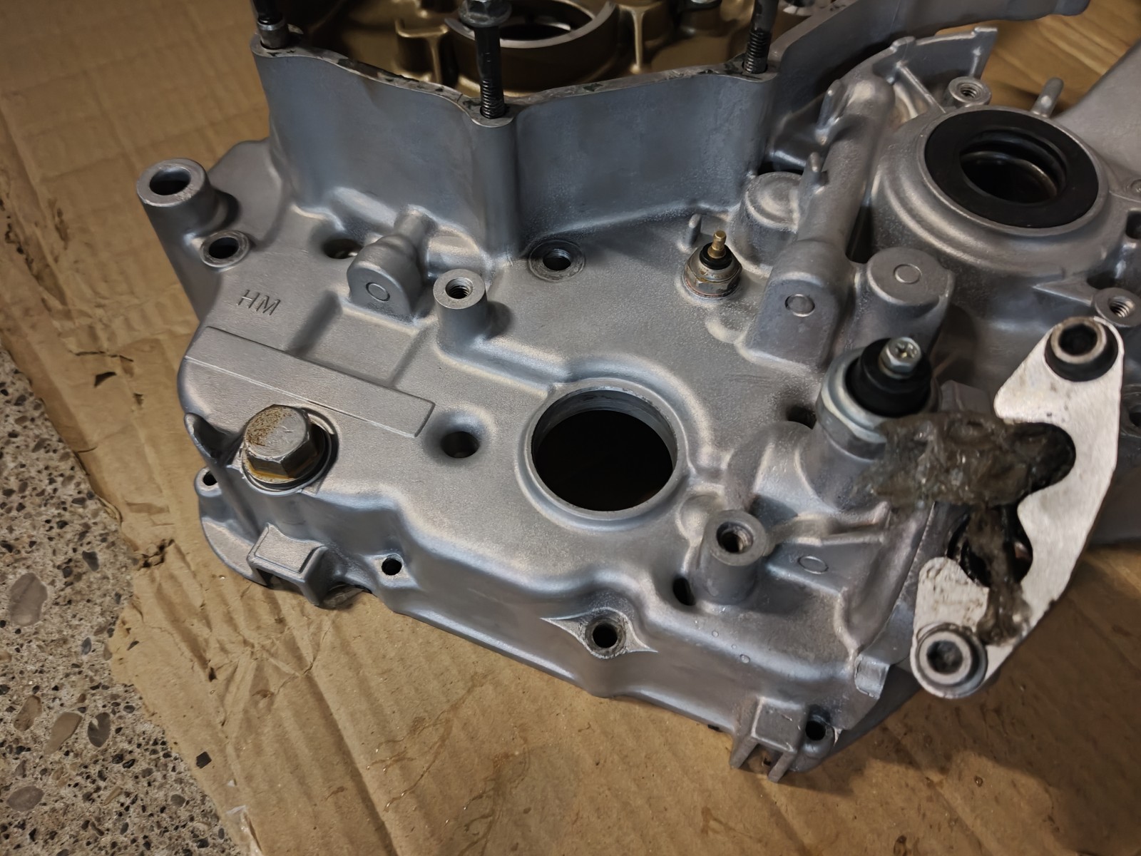

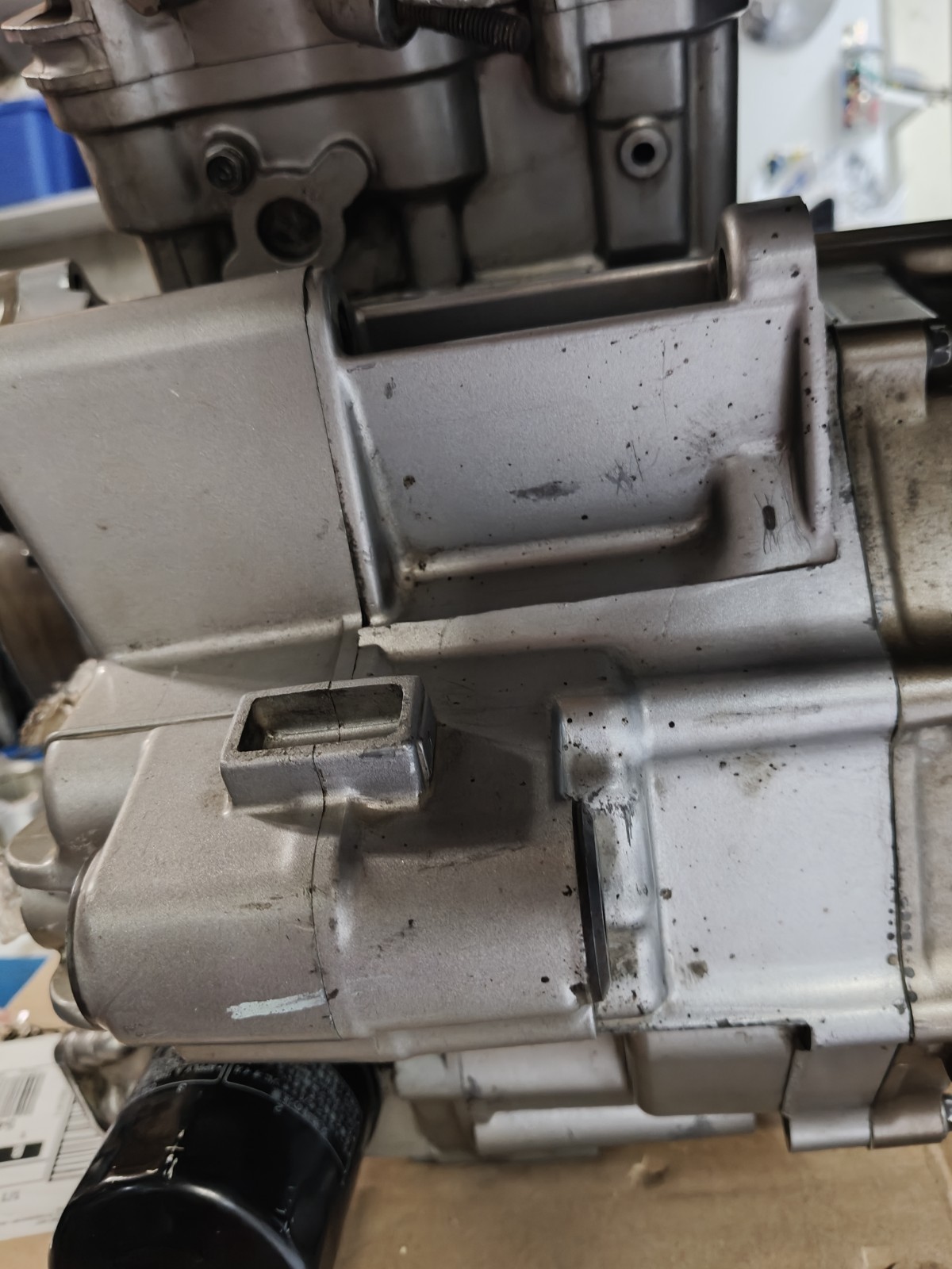

Suite passage du moteur, le résultat est plutôt sympa restera carter et cache culbuteur c'est plutôt long à faire, par contre fait sans boîte et vilo ducoup plein de petite bille sont rentrés dans le moteur, donc roulement a faire obligatoire et plus qu'à essayer de rincer un max les conduites d'huile surtout sous palier vilebrequin ça va être compliqué 😅
