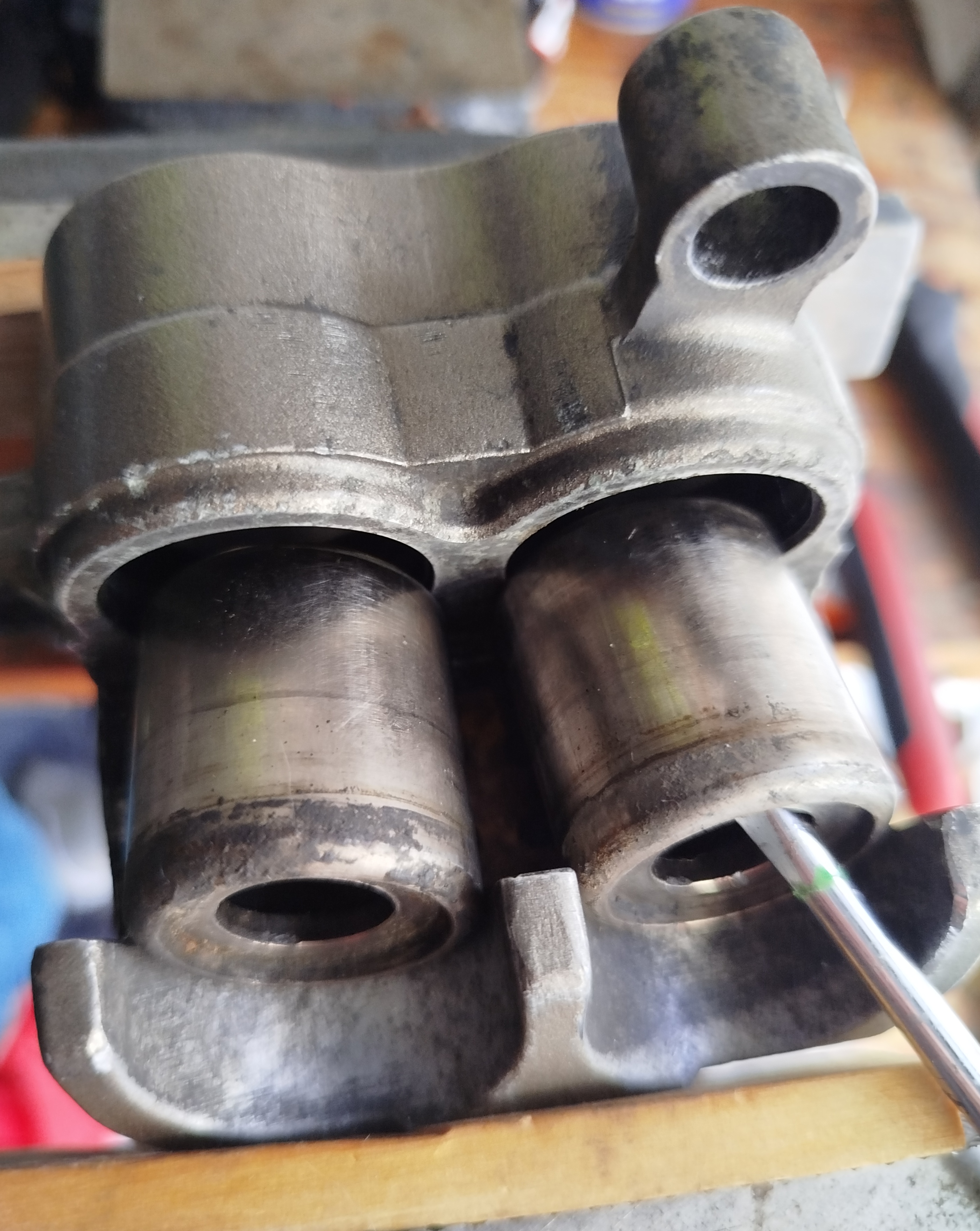

Re: Reconstruction d'une RD03 à partir de pièces (la n°3)
#266 Message par Xav05 » 16 avr. 2026, 22:55
Salut.
L'hiver précédent j'avais refait mon étrier avant.joints, ponçage pistons.....
Je bombarde ton post de qqs photos :
Tout ça pour dire que la pièce 11 dont parlait Marco ou toi à la page précédente, ben ... ça me dit rien.... :(
Et ma RD03 freine très correctement je pense.. ;)
Si ça peut t'aider à te faire un avis...
Jimmy73sa (17 avr. 2026, 09:11)
#267 Message par Xav05 » 16 avr. 2026, 22:57
Des photos, j'en avais pris et repris encore... pour m'assurer un remontage correct et fiable !
Jimmy73sa (17 avr. 2026, 09:12)
#269 Message par Erick2A » 18 avr. 2026, 08:03
Salut ... il me semble que sur les photos des étriers de frein qui précédant la cale qui est présente au fond de l’étrier n'est pas montée correctement ... je pense qu;il faut en fait lui faire faire 180° .. les petits ergot qui remontent vers le hauts doivent se trouver coté plaquettes non poussée ... :)
Ces utilisateurs ont remercié l’auteur Erick2A pour son message (2 au total) :
Marcopolo (18 avr. 2026, 08:13) • Jimmy73sa (18 avr. 2026, 11:44)
Classement : 13.33%
#270 Message par Marcopolo » 18 avr. 2026, 08:15
Bien vu @Erick2A §super
Xav05
Messages : 923
A remercié : 69 fois
#271 Message par Xav05 » 18 avr. 2026, 12:13
Attendez..
.. vous parlez des photos que j'ai mises ?!? :(
#272 Message par Marcopolo » 18 avr. 2026, 15:41
Xav05 a écrit : 18 avr. 2026, 12:13 Attendez..
Ben oui je crois §siffle
Xav05
Messages : 923
A été remercié : 44 fois
#273 Message par Xav05 » 18 avr. 2026, 19:37
Ah .. bon...je viens de comprendre la remarque.. demi tour alors..
dommage pour moi. J'ai refait toute la fourche ces dernières semaines..donc j'avais tout posé par terre....
C'est noté...
#274 Message par Marcopolo » 18 avr. 2026, 20:31
Y'a pas grand chose à démonter pour retourner le ressort de poussée des plaquettes.
#275 Message par Tlr » 08 mai 2026, 17:13
Erick2A a écrit : 18 avr. 2026, 08:03 Salut ... il me semble que sur les photos des étriers de frein qui précédant la cale qui est présente au fond de l’étrier n'est pas montée correctement ... je pense qu;il faut en fait lui faire faire 180° .. les petits ergot qui remontent vers le hauts doivent se trouver coté plaquettes non poussée ... :)
Bien vu Erick, c'est comme ça qu'on se retrouve avec des plaquettes qui flottent un peu. §super2
