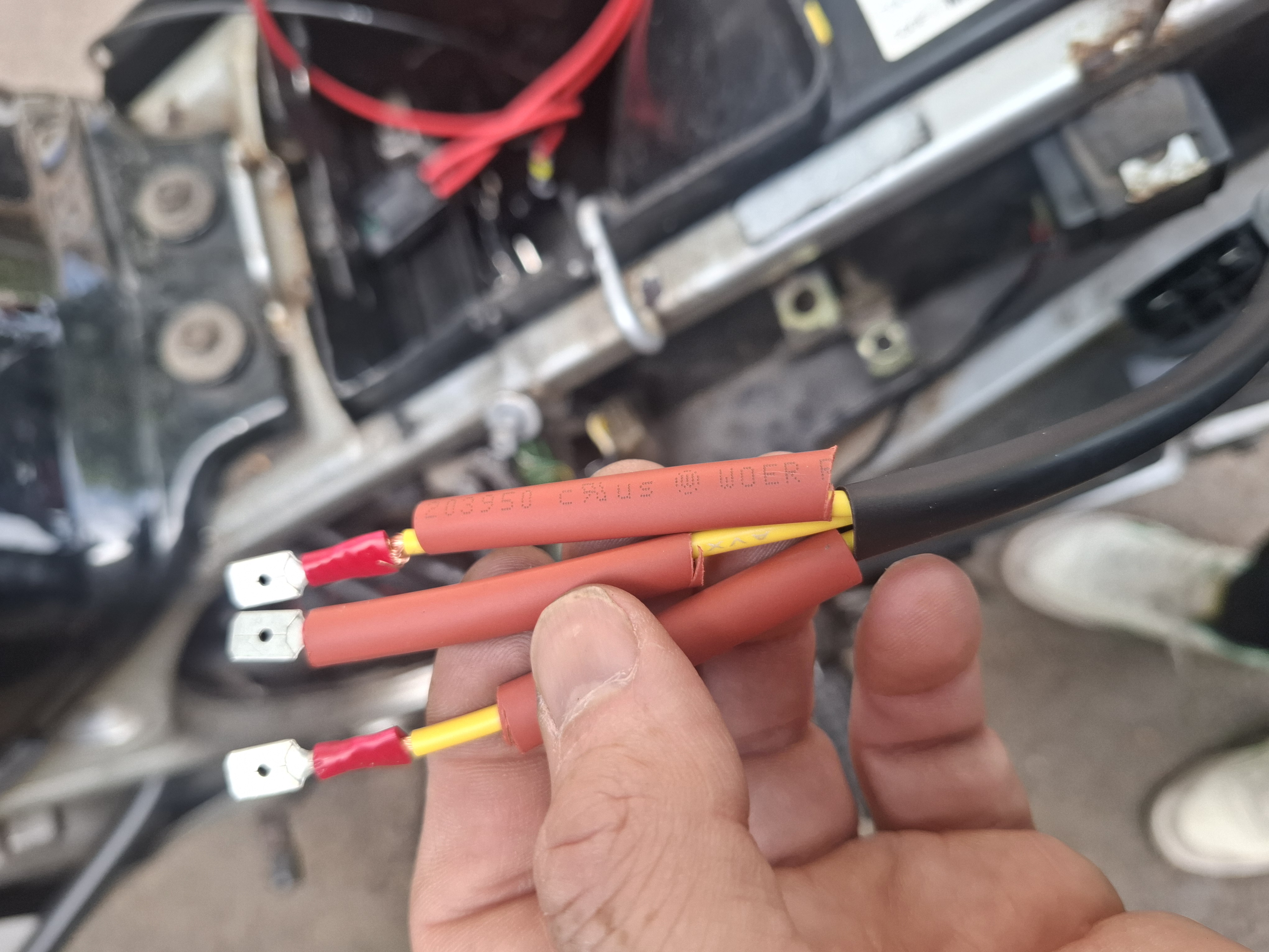

Bon ça semble marcher ce soir donc quelques photos du pre-montage

Par contre je ne comprends pas pkoi les photos pivotent sur la droite une fois telechargèes, dèsolè
Re: RD07A Regulateur encore et toujours
#28 Message par Marcopolo » 23 avr. 2026, 23:46
Mouais, c'est pas l'idéal, ce type de sertissage est médiocre.

§+1 de plus les fiches plates ne sont pas les plus performantes pour passer beaucoup d'intensité
perso si on veut garder la possibilité de demontage , je préfère des rondes ou de longs embouts de cables serrés croisés dans des dominos
sinon souder bout à bout ( même si normalement on ne devrait pas , car une soudure est censée casser avec les vibrations )
mais en pratique ça tient très bien
solution la plus fiable , bien sertir des manchons câble / câble

Derniere question, l'etiquette du coffret lexman stipule que les manchons rouges sont pour 0,5-1mm2 et les bleus pour 1,5-2,5mm2 on est bien daccord que je dois me servir des manchons bleus?
#32 Message par Marcopolo » 24 avr. 2026, 10:34
Tu prends le diamètre qui s'adapte au plus prêt de ton conducteur. Déjà que le sertissage c'est de la m... alors si tu prends un diamètre trop grand c'est la cata.
C'est bien pour un petit dépannage ou de la faible puissance, mais ce n'est pas bon du tout pour de la puissance.
Je préfère encore un bête domino ou le système Wago. Avec les fils étamés.

j'ai le même genre de pince ,
très pratique pour couper des petites vis sur leur filetage ,
pratique aussi pour dénuder ,
mais ne vaut rien pour le sertissage !
tu écraserais la cosse avec une banale pince ,
ça ferait le même travail de m---e §nul
