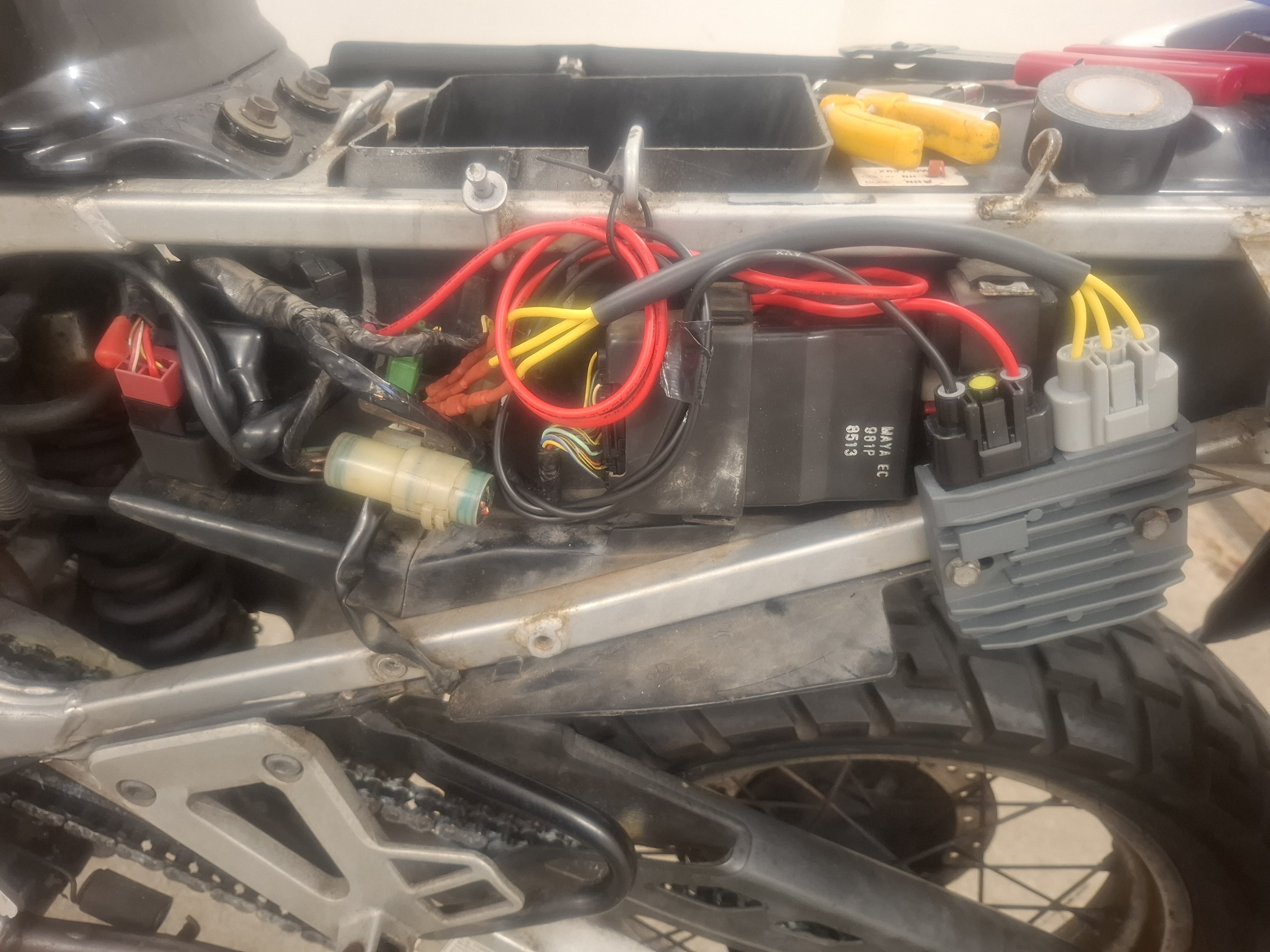

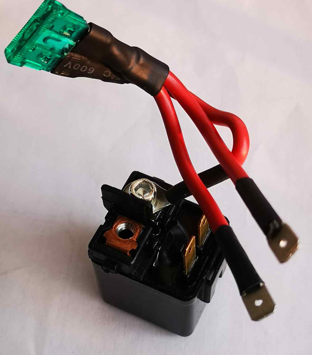

- Messages : 7568
- A remercié : 56 fois
- A été remercié : 70 fois
- Âge : 67
Re: Panne récurrente : fusible de relais de démarreur [Résolu : poignée de merde]
Modification du connecteur de relais de démarreur selon @Dudu.13 et @Jojo31
Origine Modification
Salut @Dudu.13 je ne comprends pas du tout en quoi consiste ton montage, sur ta photo on voit surtout la bande thermo, tu naurais pas une autre photo stp (qui fait aoparaitre le shuntage si possible)?

Bonjour @Jojo31 tu peux me dire qiest ce qui enserre les 2 fiches du fusible et aussi à quoi sont connectées les 2 autees cosses rondes vacantes sur ta photo STP?Jojo31 a écrit : 31 mars 2021, 22:32 Salut
Pareil pour ce connecteur.
Ce relai est costaud, mais la connectique est soit de mauvaise qualité; soit sous dimensionnée.
J'ai refais le cablage en virant le connecteur.
Merci d'avance

ben là : la boucle en fil rouge que tu vois sur la gauche est un fil rapporté qui shunte les 2 autres fils du faisceauBlack Africa a écrit : 28 avr. 2026, 08:44 Salut @Dudu.13 je ne comprends pas du tout en quoi consiste ton montage, sur ta photo on voit surtout la bande thermo, tu naurais pas une autre photo stp (qui fait aoparaitre le shuntage si possible)?

@Dudu.13 OK merci
On est bien d'accord
1) qu'elle shunte les 2 fils rouge qui sont situés sur la face avant du relais?
2) la boucle est sertie à ses deux extremites dans la cosse male du relais de demarreur?
- Dudu.13
- Messages : 9382
- A remercié : 85 fois
- A été remercié : 72 fois
non le fil est soudé par ses 2 coté sur l'arrière des fiches femelles qui sont serties en bout des 2 fils rouges d'origine
ça shunte simplement ces 2 fils ,
et le relais de démarreur reste non modifié et demontable
l'ideal serait de changer ces fiches , et y inserer avant le sertissage le fil du shunt avec le fil rouge d'origine

Il faudrait protéger l'ancien connecteur rond (gaine thermo ou chatterton), là tu sembles avoir coupé les fils à ras, mais il y a toujours du +12V dessus.
- Dudu.13
- Messages : 9382
j'allais poster pour faire la meme remarque !
gaffe il y a le jus sur le connecteur rond
( meme les fils coupés )
le plus simple ,
tu débranches et tu vires la partie qui venait du régulateur
et tu remplis de silicone l'autre côté qui restera en attente
( c'est dommage d'avoir laissé tout ce surplus de fil enroulé !
tu aurais du couper afin de garder que ce que tu avais besoin )
