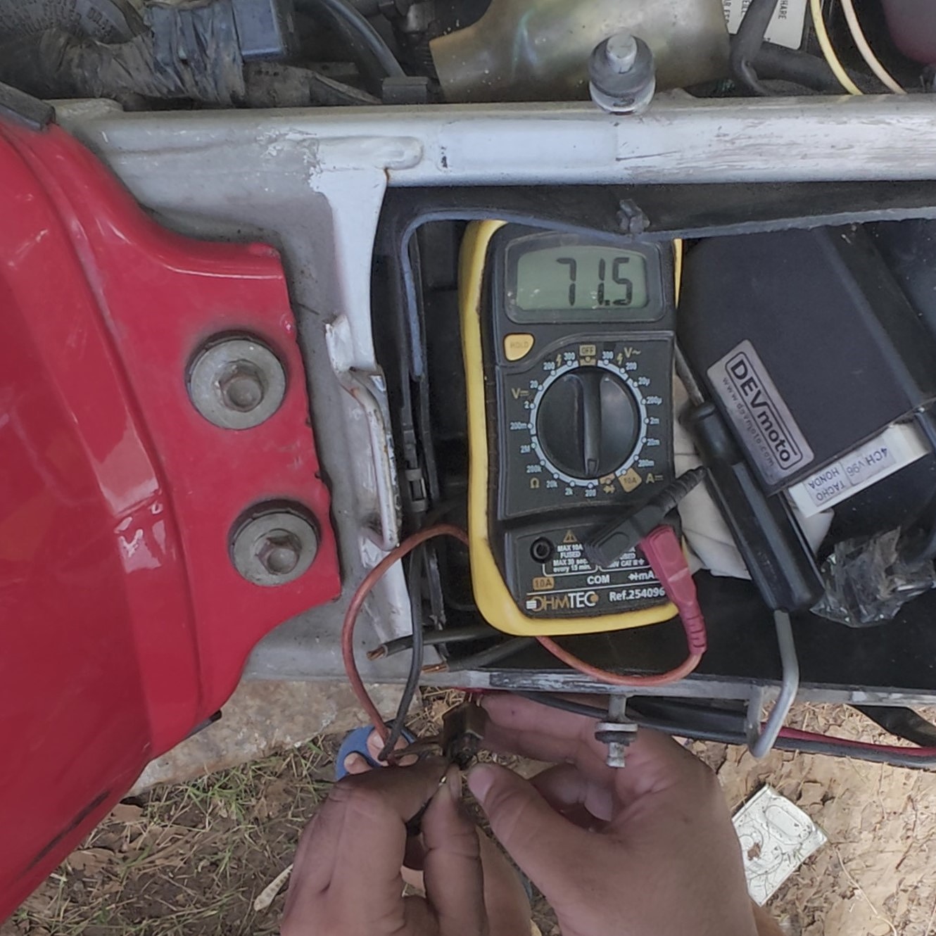

Ma RD07A m'a lâché en roulant, coupure nette du moteur, compte-tours tombé à 0 instantanément en roulant (comme un court-circuit), le tableau de bord était toujours alimenté.
Juste après la coupure, le démarreur ne répondait plus :(
Ce que j'ai déjà testé/écarté :
Batterie (12.6V, bornes serrées)
Démarreur → tourne bien quand ponté directement
Relai de démarreur → remplacé, même résultat
TCI Ignitech → testé avec un CDI d'origine qui fonctionnait auparavant, aucun résultat. PS : La Masse vert jaune donne 11.7v (contact on)
Béquille latérale → J'ai shunté, vérifié, aucun soucis ici.
Boitier Fusibles → vérifiés et revérifié une seconde fois, rien à signaler ici
Relai d'embrayage → Passe bien le courant dans le bon sens
J'ai procédé à un test de masse sur le fil vert/rouge du connecteur vers le relai de démarreur, pas de masse §bave
Les contacts des 3 fils jaunes stator régulateur sont cramés, et en testant chaque fil, elles renvoient une valeur 70ohm entre elle, je crois que c'est la fin de vie pour elle... ? :(
Ces pièces peuvent donc couper le circuit comme ça ? :o
J'ai lu aussi que ça peut-être le relai de pompe à essence quelque part, est-ce possible que c'est ça??? §ouch

pour le stator
( tu m'as fait ressortir la RT )
fiche debranchée c'est de 0,1 à 1 ohm
et c'est rare qu'il soit HS
probleme d'échelle de ton multimetre ?
et ce serait plutot 0,7 ?

Dudu.13 a écrit : 14 juin 2026, 22:38 pour le stator
J'ai vérifié et sauf erreur de ma part, voici la valeur entre les 3 broches (valeur identique) :(

J'ai resserré les fiches et remis dans la broche pour le moment...
Il n'y a quasiment plus de jeu.
D'ailleurs j'avais une petite résistance entre les 3 fils jaune du stator (je mesurais entre 15-70 ohm), que j'ai soudé, la valeur que j'ai mesuré sur ma broche de mosfet est de 1,5 ohm, donc tout à l'air d'être ok... merci la soudure... :p
