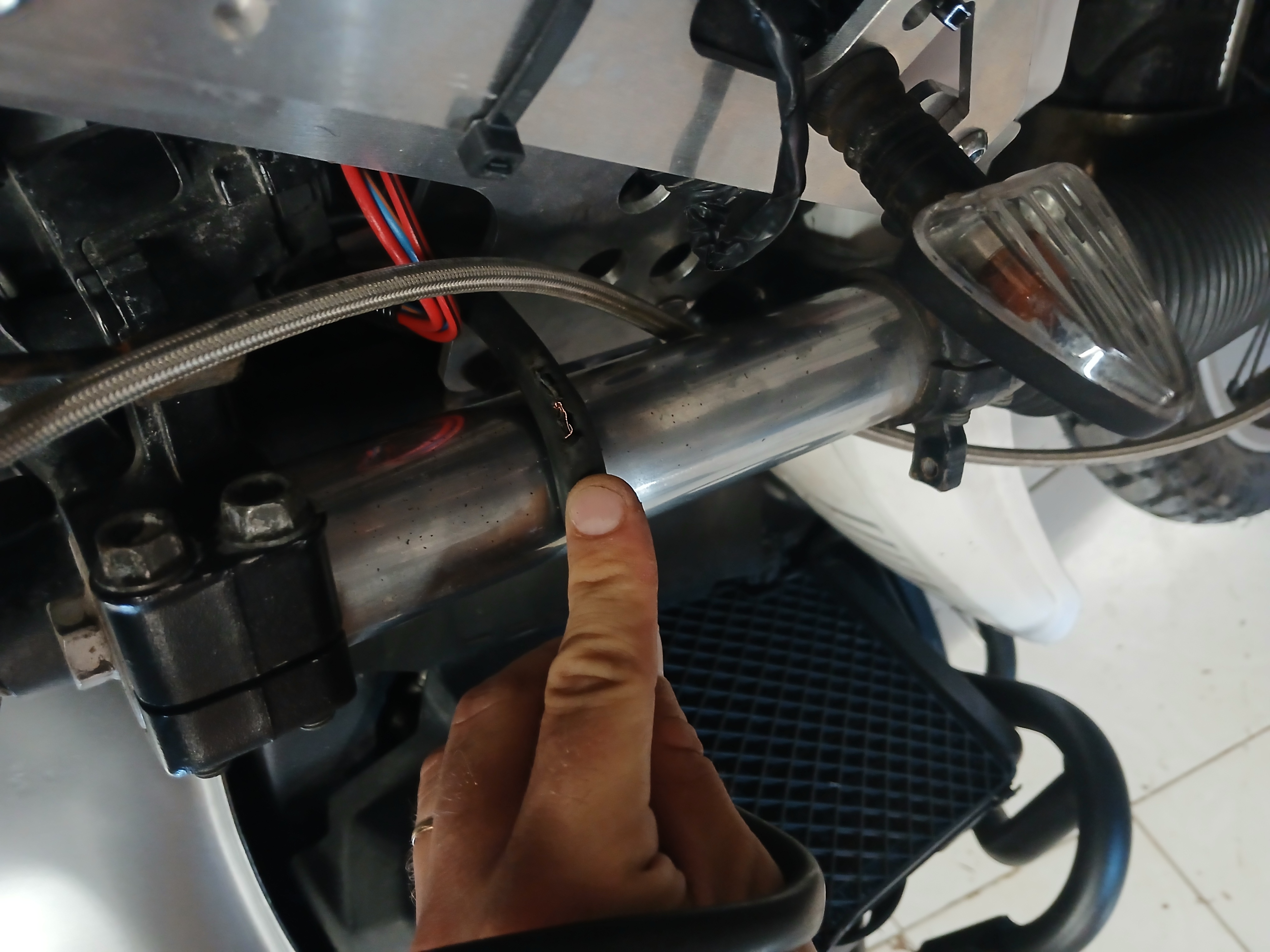

Messieurs, ne vous tracasser pas trop le cerveau.
Je peux sans trop de doutes vous dire que j’ai trouvé la panne.
Voilà ce que j’ai trouvé sous le pontet supérieur.
Bravo au mécano qui a préparé cette machine pour le Maroc, elle n’aurait même pas passer la frontière française...

Ca sent le pincement dans la butée du té inférieur de fourche

Oui faut que je regarde quand même parce que j’ai retrouvé le câble bien collé au pontet supérieur.

Bon j’ai refais tout le câblage abîmé, le compteur, les clignotants et le klaxon refonctionne nickel.
Mais quand je veux lancer le démarreur rien ne se passe.
J’ai shunté le relais et le demarreur tourne mais même en insistant le moteur ne démarre pas. J’espère que j’ai pas grillé autre chose.
