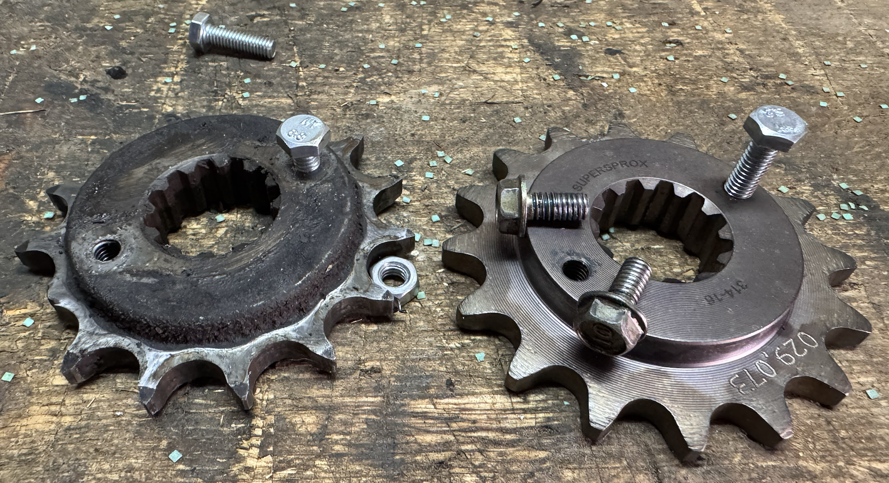

Voici en photos l'ancien et le nouveau pignon et mes anciennes vis qui ne permettent pas de le visser, à cause d'un pas de filetage différent.
Re: Pignon ASB impossible à remonter - changement kit chaîne
Bizarre. Faudrait voir si tu arrives à passer un coup de taraud.
Suffit de zoomer sur la photo et de voir la gueule de tes vis, le filetage est mort !

Bonjour, je viens déterrer le sujet car je suis dans l'exacte même situation à la différence que les filetages des vis n'ont pas l'air mort. Je les ai contrôlé et nettoyé au peigne avec le pas de ISO 100.
@AfricaTwix, quelle solution as-tu utilisé ?
Quelqu'un a eu le même cas avec les pignons de la marque DID Moraco SuperSprox ?
Ca ne réponds pas à ta question mais depuis que j'ai changé l'arbre de sortie de boîte je ne monte plus que des pignons honda (avec le silent bloc autour)
Je sais pas c'est un réel plus mais je trouve que ça aide la chaîne à bien se positionner .....
Sinon sur des compatibles je n'ai jamais eu de soucis avec les 2 vis d origine

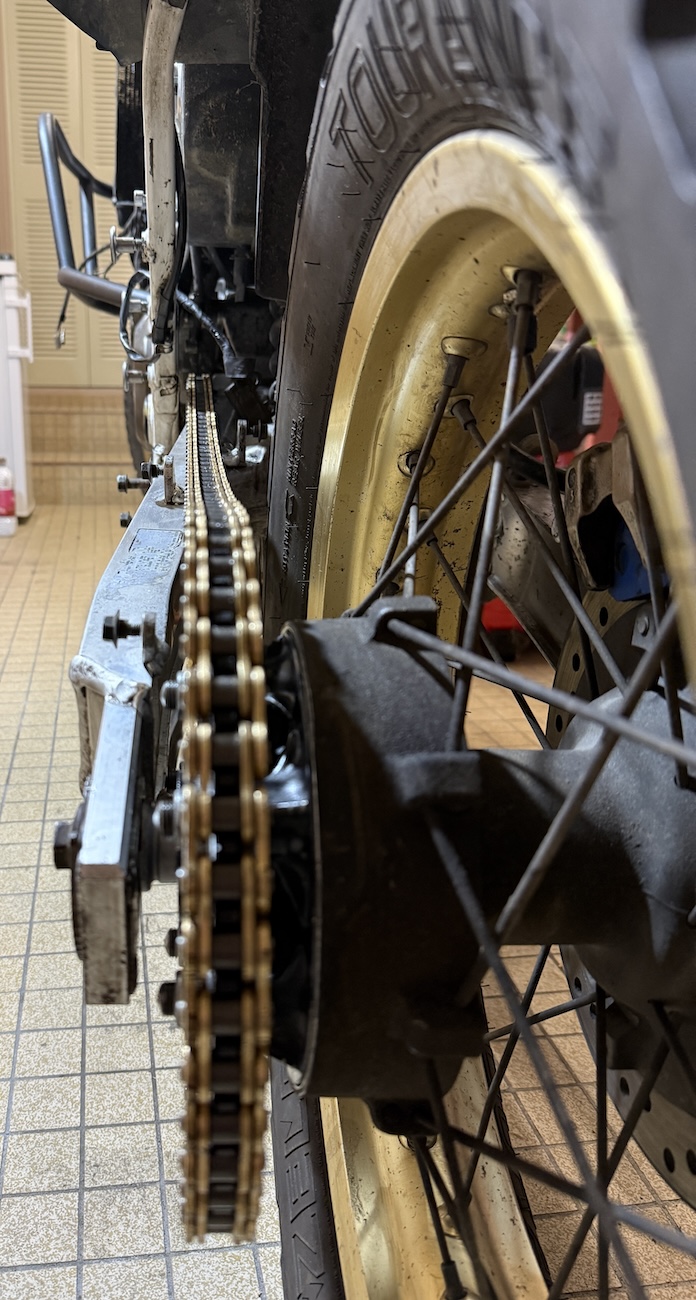

Moi, je trouve ma chaîne bien alignée.
Pour les boulons, j'ai nettoyé le filetage et j'ai monté un peu en force avec du frein-filet bleu. je verrai à la prochaine dépose.
pour le contrôle d'alignement, ta prise de vue est parfaite, mais avant il faut tendre le brin supérieur en passant une vitesse , c'est beaucoup plus précis.
