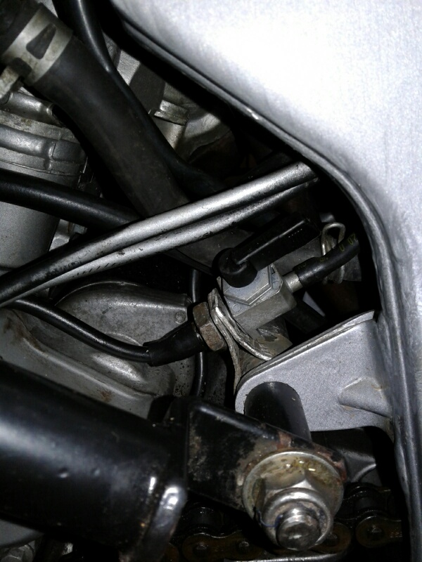

#114 Message par Fabrikatwin » 24 janv. 2021, 08:17
Salut à tous
J'ai repris l'idée de Tartosucre concernant le graisseur de chaine. ( on devrait dire huileur d'ailleurs) . Avec des petites modifications made in Fabrikatwin.
Après un petit test ( je roule très peu en ce moment) tout à l'air ok.
Je préfère déposer l'huile en sortie de pignon. Elle a plus le temps de se répartir sur la chaine avant que la force centrifuge ne l'envoie sur ma roue.
Réalisation économique , 100% récup du fond de l'atelier, vous aurez certainement reconnu le réservoir d'huile.
Juste un petit bémol. J'avais fait mes premiers tests au fioul, et je me suis rendu compte que ces petites pompes sont bien des pompes d'amorçage. Deux trois coup de pompes, et mon bocal se vidait durant la nuit. Solution, une mise à l'air au point haut, et où, robinet point bas. Avec l'huile de chaine le phénomène est moins marqué, mais en été.....
Donc je pose à question à Tartosucre . Pas de soucis de ce côté ??
Vous remarquez le petit bout de Durit sur l'axe de sélecteur. Il est là pour bien plaquer mon " huileur " vers le fond en remontant le carter. Le pignon passe très très près.

#115 Message par Marcopolo » 24 janv. 2021, 08:48
Ton gicleur a l'air un peu gros @Fabrikatwin c'est peut-être pour cela qu'il se vide.
Pour ma part j'ai pris une ancienne mine de stylo à billes 4 couleurs en laiton, sur laquelle j'ai supprimé la bille à la dremel.
Je ne comprends pas bien le chemin que parcourt le tuyau de ton injecteur, tu as fait le tour de l'axe de sélecteur c'est ça ?

#116 Message par Fabrikatwin » 24 janv. 2021, 12:40
Bonjour Marcopolo
Oui mon tuyau fait le tour du sélecteur. Ensuite la durite passe par le trou sous l'axe du BO, ( qui sert à quoi ??) pour revenir
vers mon robinet. J'ai adopter ce passage afin d'être sûr qu'il n'y ait pas de contact durite / chaine.
Bonne idée la mine de stylo, peut être un peu juste en hiver. Le problème de la petite pompe, c'est que c'est bien une pompe d'amorçage. Une fois amorcer rien n'empêche le bocal de se vider par effet de siphon. A moins de le placer SOUS la chaine :roll:

#118 Message par Fabrikatwin » 21 mai 2021, 21:42
après 2000 bornes je reprends le sujet.
Impeccable... mon graisseur est au top.
Un bocal pour les 2000 kms avec de la marge. Et encore. Je pompe trois coups tout les 50 bornes ,je pense que je vais diminuer.
Le graissage sous le pignon est nickel, plus efficace et moins salissant que sur la couronne.
Je conseil cette option.

#119 Message par Marcopolo » 21 mai 2021, 21:55
Merci pour le retour Fab §chinois
C'était quoi au fait la provenance du tuyau qui fait le tour du sélecteur, tu as dû le dire mais j'ai oublié ... ?
P.S.: moi non plus je ne m'occupe plus de la chaîne, 20 000 kms sans y regarder, quelle corvée en moins ;)

#120 Message par Tartosucre » 21 mai 2021, 22:09
Merci pour ton retour d'expérience §super
Sympa le montage à l'avant. Comment as tu fixé le réservoir ?
Le parcours de la durite passe sous le réservoir ?
Je ne vois pas bien, la durite fait tomber les gouttes juste après le pignon ?

#122 Message par Fabrikatwin » 22 mai 2021, 13:05
Marcopolo a écrit : 21 mai 2021, 21:55 Merci pour le retour Fab §chinois
Le petit tuyau est au départ une " gaine" de frein sur vtt. Vous avez ça sur les freins à patins, juste avant la potence de frein.
Je l'ai cintré , et aplatit en le martelant sur un tube. J'aurais préféré du cuivre, mais pas trouvé dans mon bazar.

#123 Message par Fabrikatwin » 22 mai 2021, 13:12
Tartosucre a écrit : 21 mai 2021, 22:09 Merci pour ton retour d'expérience §super
Le réservoir est fixé,comme la pompe, avec le clignotant. J'ai fabriqué une patte exprès. La durite passe le long du carénage gauche, et rejoint le faisceau de l'alternateur.
Après le passage se complique, là faudrait des photos, mais j'ai vraiment pas le courage de démonter. §fatigue Faudra attendre :P
N'hésitez pas à poser d'autre question, je suis très fier de mon installation §up et je trouve sympa de partager §bise
Re: Graisse de chaîne ! Laquelle bon sang ...
#124 Message par Marcopolo » 22 mai 2021, 14:09
Fabrikatwin a écrit : 22 mai 2021, 13:05Le petit tuyau est au départ une " gaine" de frein sur vtt. Vous avez ça sur les freins à patins, juste avant la potence de frein.
Pour éviter qu'il se ballade sur le sélecteur,j'ai emmanché une durite qui le plaque doucement . Le pignon n'est vraiment pas loin.
Ah oui super, faudrait trouver qq-chose de plus fin
j'ai opté pour les mines de stylo en cuivre (style bic 4 couleurs) mais pas assez long pour faire le tour du sélecteur §non
