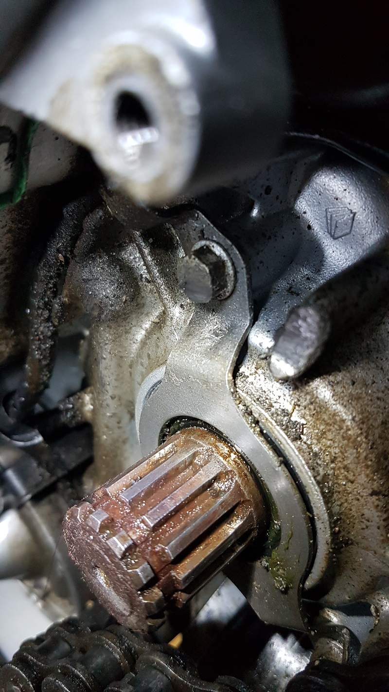

ue pensez-vous que cet arbre? C'est une RD07 de 93.
Merci par avance §chinois

Il faut le déshabiller pour voir. Là, on ne voit que l'extrémité

#118 Message par TiTi » 17 août 2022, 14:31
Mais visiblement bouffé au mini d'1/3 des dents !!

Thierry,
tu parles du décalage de la plaquette?
Re: Vérification de l'arbre de sortie de boîte (ASB)
#120 Message par Marcopolo » 17 août 2022, 16:39
Si la plaquette est décalée, c'est que le pignon est décalé aussi.
Mais comme la 1ère photo n'est pas tout à fait dans l'axe ... un vrai déshabillage s'impose.
#121 Message par Dode38 » 17 août 2022, 18:44
En tous les cas, pignon à changer §siffle
