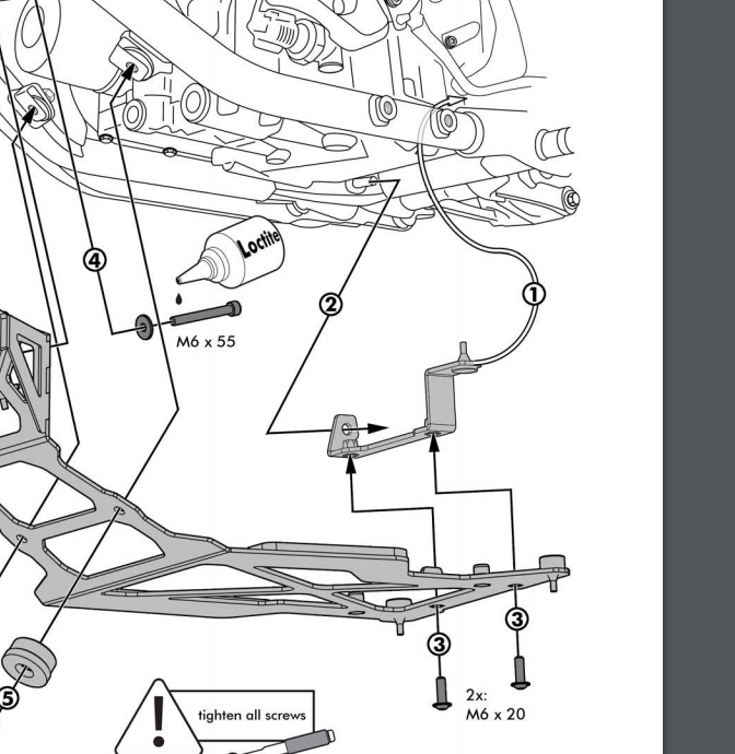

EL D a écrit :Tout nouveau chez Touratech..un modele specifique à la manuel et au DCT....copie conforme du modele qui a fait le Hellas rallye sur leur proto...
https://shop.touratech.fr/sabot-moteur- ... -noir.html
Esthétiquement je le trouve parmi les mieux mais on voit pas :
1 - comment il est fixé
2- comment il dépasse sur les cotés des carters
Et puis 6kg ?!!!

Sur le lien il y a la notice ;)

Donc il faut percer soi-même 2 trous et eux ne l'ont pas fait sur les photos de présentation...se font pas chier les gonz
Re: [SUJET UNIQUE] les sabots [CRF]
#105 Message par Mika Nari » 16 janv. 2017, 11:55
c'est noté "Optional", donc ce n'est pas obligatoire ;)

En fait le sabot n'est fixé que sur l'avant . A l'arrière la platine est juste suspendue , pas de blocage par vis à l'arrière gauche comme l'origine.

Mika Nari a écrit :heeuuu si.. sinon c'est quoi le "2" ;)
Le 2 c'est l'ergot d'origine, et apparemment il n'y a pas de vis en 1, c'est fixé vissé que par l'avant !
#110 Message par Mika Nari » 16 janv. 2017, 18:42
de ce que je comprend la petite piece 1-2 vient ce griper sur le cadre, et le reste de l'armature ne va pas bouger ; et ensuite tu visses le sabot sur cette armature.
venant de touratech je pense qu'ils ont quand meme bien pensé leur truc ;)

Mika Nari a écrit :de ce que je comprend la petite piece 1-2 vient ce griper sur le cadre, et le reste de l'armature ne va pas bouger ; et ensuite tu visses le sabot sur cette armature.
Oui c'est ce que je disais , fixé devant uniquement.
Le seul problème potentiel ce sont les vibrations si l'arrière n'est pas bien calé et que ça se ballade.
sur le support/chassis du sabot, il y a des tampons caoutchoucs aux extrémités arrières qui doivent venir en appuis sur les tubes de cadre une fois que c'est serré avec les deux vis N°3 donc a mon avis ça ne doit pas vibrer §super
