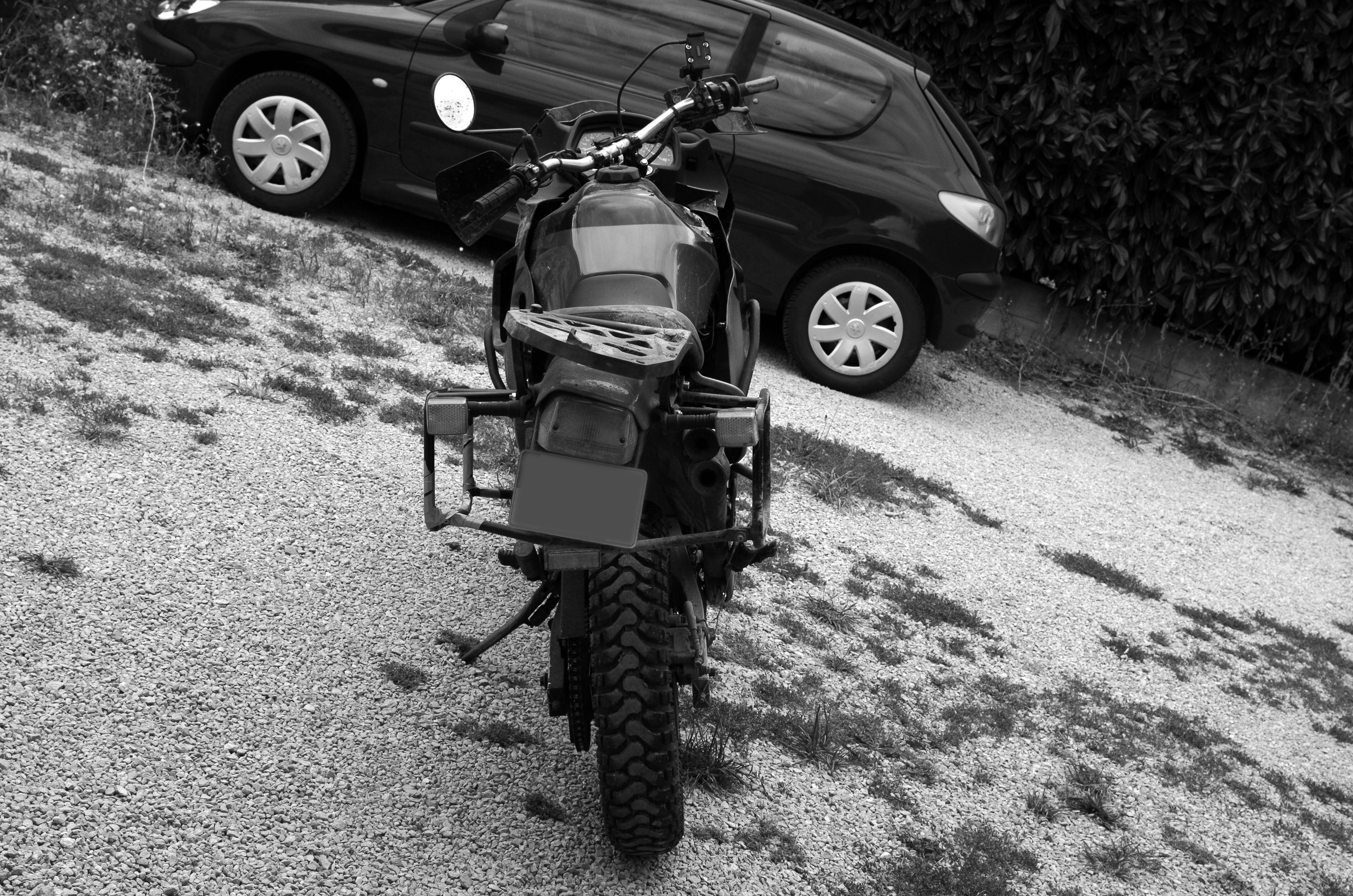

Re: Préparation RD03 pour Tour du Monde
Une question existentielle est venue nous hanter hier soir :
Actuellement nous avons le top case et les deux valises GIVI Wingrack Monokey en plastique et du coup on s'est posé la question de ce qui leur arrivera lors de la première chute.
Nous imaginons très fortement que celles-ci font très certainement exploser en centaines de bouts de plastiques. On est d'accord ?
Du coup on se pose la question de passer sur des valises métal, mais de ce que j'ai vu pour l'instant c'est un sacré investissement
et j'ai pas l'impression que ça se vende des masses en occasion.
De ce que j'ai pu trouver sur le forum, le meilleur plan au vu de notre budget ultra serré reste HD. J'ai donc envoyé un mail à Alex. Vous n'auriez d'autres bon plans sinon ?
- Africalain
- Fondateurs
- Messages : 6228
- Département : 84 Vaucluse
- Localisation : Carpentras
- A été remercié : 12 fois
Non, c'est actuellement le mieux placé. Ton équipement actuel se vend bien, il suffit de mettre dans l'annonce "avec kit Africatwin" mais peut se monter sur toute moto avec kit d'adaptation GIVI. Le coût n'étant pas prohibitif, ça viendra en déduction de ton futur achat.
De plus ces valises en alu peuvent se monter sur pas mal de machines, c'est encore un meilleur investissement que du GIVI en plastoc.
Non, je me suis suffisamment vautré pour te dire que les valises Givi, c'est du costaud. Ça se raye, ça fond au frottement, mais ça ne casse pas comme ça.Case a écrit :Une question existentielle est venue nous hanter hier soir :
La dernière, une E46 qui servait de top case a volé quand le porte bagage de ma Transalp s'est vrillé en même temps que la boucle arrière (image du vrillage). Même si elle a fondue sur le côté, cette valise sert de top-case sur mon @t 2003 en ce moment
Une E46 a aussi servi de lève moto à mon @t 1998 dans le Vercors, pour déposer la roue avant et changer la chambre à air.
Combien de valises en alu peuvent se vanter de la même chose?
Quand je renouvellerais mes top-cases et valises, ce sera encore pour du Givi.
Idem pour le Wingrack 2, ça s'use en glissade, mais ça tient. J'ai même du changer les accroches valises à droite sur une de mes @t
Ce qui est bien avec Givi, c'est son côté recyclable à l'infini, les pièces détachées étant disponibles.
Aahh en voilà une bonne nouvelle
Si ça peut nous éviter de sortir 450€ en gardant les nôtres et qu'elles tiennent relativement bien, on ne va pas se priver !
Ce sera ça de plus pour le voyage !
De toutes façon j'avais déjà envoyé un mail à Alex en lui demandant un discount, mais entre peau d'zob et 450€ - discount , jpense que le choix va être vite fait !
Donc je peux rester sur mes valises plastoc Givi même si c'est ma moitié qui pilote ?
Bah en tout cas je n'en ai encore jamais vu casser depuis 1992 que j'utilise du Givi (ni prendre l'eau).Case a écrit :Aahh en voilà une bonne nouvelle
Donc je peux rester sur mes valises plastoc Givi même si c'est ma moitié qui pilote ?![]()
En général, un top case Givi fini quand les encoches sous le top case se sont trop agrandies pour tenir accroché.
Encore que j'ai déjà vu des gars mettre des plaques métalliques vissé dessous pour refaire l'encoche, mais j'aime pas trop ce genre de bricolage.
Quand je renouvellerais mes valises, je pense que j'irai voir du côté des Trekker monokey, elles ont l'air encore plus costaudes que les vieilles E46.

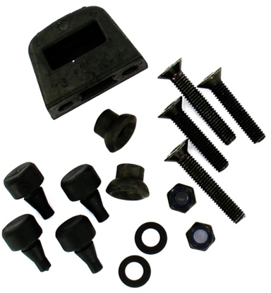

Tel que demandé ;-)
Les protège-mains eBay : http://www.ebay.com/itm/Motorcycle-Hand ... 41aa9dd51a
L'installation :
L'installation :
