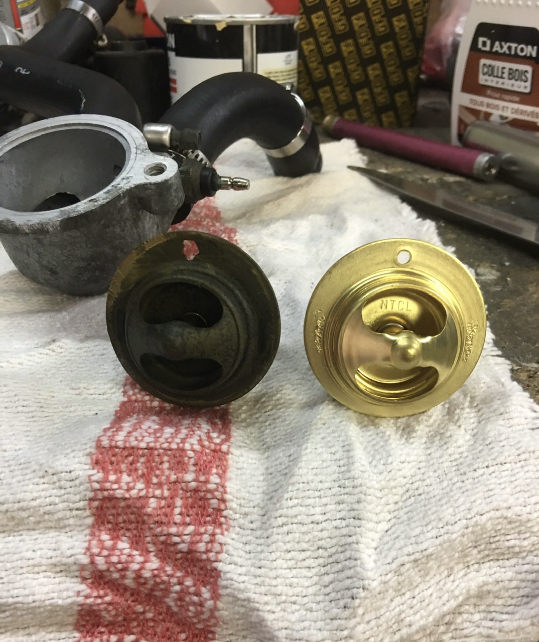

Colis de pièces CMSNL reçu, je commence quelques remontages.
Ici, le boîtier calorstat avec calorstat neuf et aussi son joint, le vieux était très aplati §heu
Je crois que je vais re-déposer le boîtier §hein pour le passer aux micro billes, il fait tache sur le cadre tout beau.
Vous allez me dire, pas grave, on ne le voit pas, et la beauté intérieur alors :P

Pour le calorstat c'est le truc des "maniaques" de faire aussi ce qu'on ne verra pas après ;)
