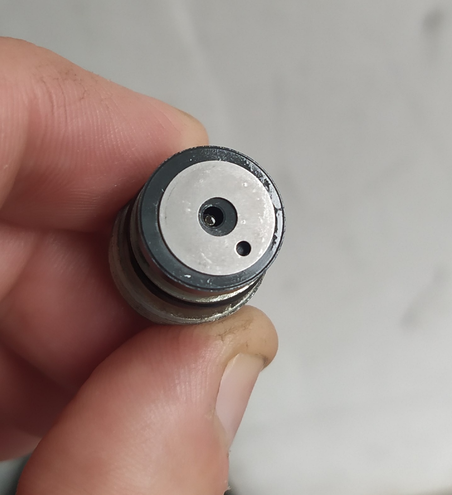

Salut à tous,
Sur les conseils de Zolive au meeting, je vais rénover mon amortisseur. Enfin..., un autre qui traîne sur l'établis depuis....
Mon interrogation porte sur le système de détente de l'amortisseur :
Sur ma précédente rénovation, je n'ai pas prêté attention à cet ensemble, remis et repositionné sans question. Et je ne voyais pas de différence après remontage entre Hard et Soft..
Quelqu'un connaît le rôle de la rondelle percée en son centre ? Il faut bien veiller à son centrage, sa position ? Et pourquoi ce mini trou en décalé...?
Olivier m'indiquait aussi que la forte souplesse actuelle de l'amortisseur pouvait provenir de la pression, d'une bulle d'air.... Avant le meeting j'ai vérifié à 13-14 bar...
Dois je m'attarder vraiment sur cette rondelle ??

#178 Message par Zolive38 » 24 mai 2023, 10:13
cette valve freine le passage de l'huile (voire ferme presque complément le passage de l'huile en position Hard), la différence est nette en appuyant sur le porte bagage.

#180 Message par Xav05 » 24 mai 2023, 17:13
Zolive38 a écrit : 24 mai 2023, 10:13 cette valve freine le passage de l'huile (voire ferme presque complément le passage de l'huile en position Hard), la différence est nette en appuyant sur le porte bagage.
C'est le problème que tu m'avais mis en avant le week-end dernier en effet.... :(
Donc là je suis sur la remise en état d'un autre... ;)
J'en suis là ce soir :
J'ai bien rempli d'huile pour faire les va et vient, et chasser le maximum de bulles. Je fais bouger la bonbonne aussi pour que ça remonte.... J'ai mis un circlip à une extrémité de cette bonbonne, j'ai pas mis encore le capuchon.
Je vais attendre un peu avec qqs mouvements de temps en temps pour bien chasser l'air.
Comme m'avait dit Olivier, sur l'actuel y'a peut-être un peu d'air coincé... Et j'avais pas mis de l'ATF, une erreur je pense. J'avais de l'huile de fourche, plus fluide... §heu
Le plus ch.... va être de rentrer le "piston" central avec son gros joint... Ça avait pissé partout la fois dernière.... §ouch

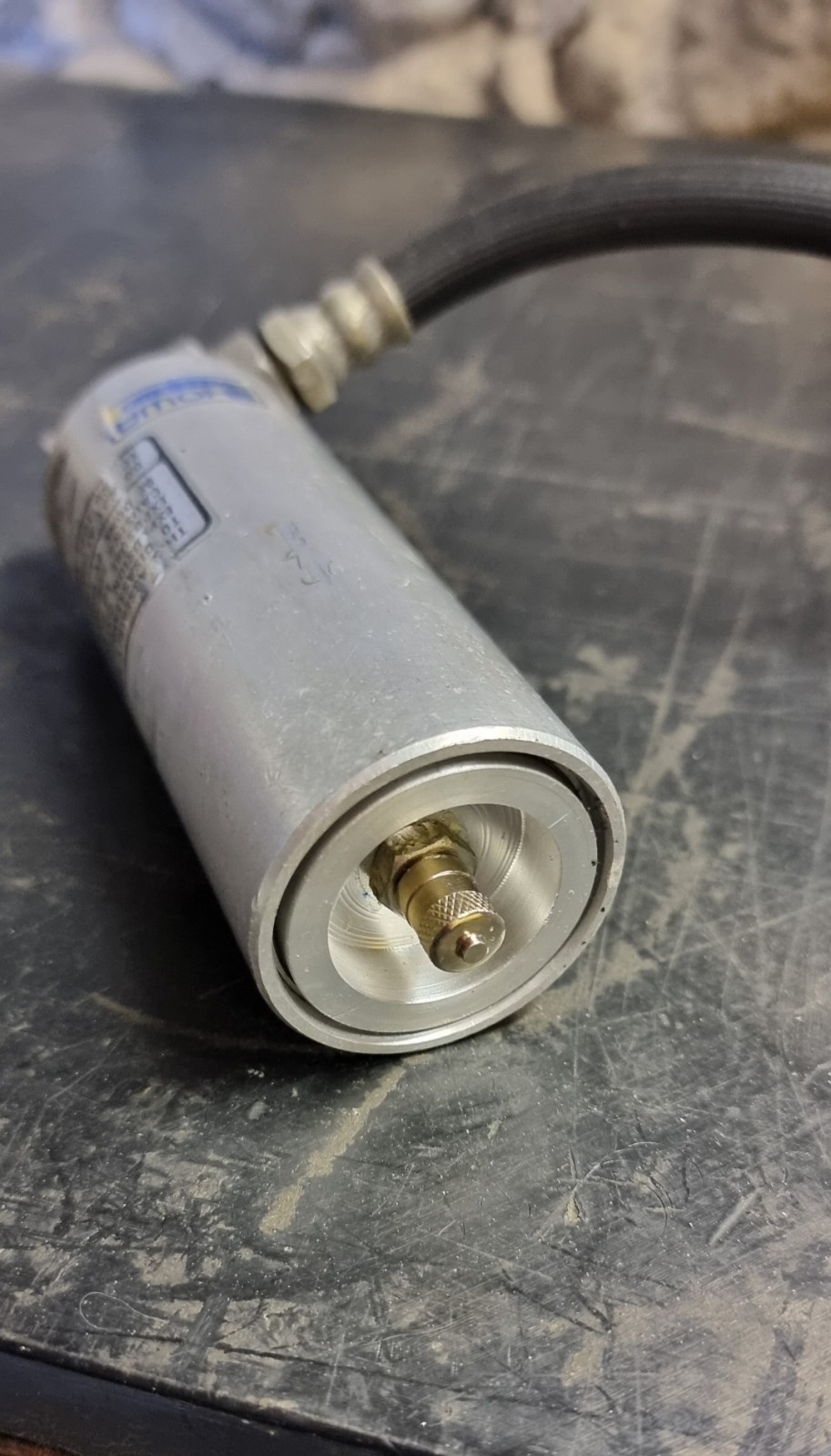

Je cherche à reconditionner mon amorto de RD04, et pour ca à acheter le kit.
Mais impossible de joindre Dawid & Marta.
Pas de réponse ni sur facebook ni par email.
Quelqu'un a pu leur passer commande récemment ?

Si ton amortisseur NE FUIT PAS et que tu veux simplement le reconditionner en regonflant la bombonne je peux te proposer l'équivalent du kit de DawidMarta uniquement pour la bombonne...
Ce kit te permettra surtout d'inverser la membrane dans la bombonne et surtout de t'assurer de ne pas laisser d'air dans l'amortisseur!!!
Contact moi en MP si tu est intéressé ;)

#189 Message par Emile » 02 juil. 2023, 18:28
Bien recu les pièces !
Je pars une semaine en balade weekend prochain donc je suis pas sûr de me lancer pour la modif avant de partir...
C'est risqué ou pas ?
De ce que je comprends, faut démonter le ressort quand même, histoire de pouvoir pomper et évacuer l'air.
Sinon au remontage, quelques questions :
- Est-ce qu'il faut sortir ou rentrer la tige de l'amorto ? ou bien sans effet ?
- Est-ce que tu remplis de l'huile au max, et tu laisses déborder au rémontage de la membrane ?
- Et surtout la membrane au remontage, tu l'as gonfles avant ? de combien ? Ca va vachement jouer sur la quantité d'huile qui va déborder !

#190 Message par Xav05 » 02 juil. 2023, 19:10
Pour la membrane, tu la gonfles pour qu'elle ait sa place, sa tenue. 3-4 kg, je finalise à la fin avec la pression plus forte.
Le ressort, ta question m'étonne parce-que si tu l'enlèves pas... t'as pas accès à grand chose....
L'huile en effet, faut remplir et ça dégueule....
Pour l'entrée sortie de la tige, de toute façon il faudra faire des va et viens pour remplir d'huile évidemment, et surtout pour chasser les bulles ! Important ça de chasser l'air ! ( merci @Zolive38 ) ;)
J'ai roulé en TT soft tout ce matin, j'avais pas roulé vraiment depuis ma dernière remise en état de l'amortisseur, et ben c'est mieux ! Je te conseille si t'as 1h chaque soirée de le faire pour ton week-end !
Et si t'as les pièces avec l'inversion sur la bonbonne, t'iras sûrement plus vite que moi.. :lol:
Un truc : la première fois que j'ai "tombé" l'amortisseur, c'est toutes les entretoises des biellettes que j'ai refait... :( regarde dans quel état c'est tout ça...

Pollux026 a écrit : 23 juin 2023, 13:07 Si ton amortisseur NE FUIT PAS et que tu veux simplement le reconditionner en regonflant la bombonne je peux te proposer l'équivalent du kit de DawidMarta uniquement pour la bombonne...
@Pollux026 c'est toujours d'actualité ton kit pour inverser la membrane ?
C'est pour RD07A, mais je suppose que c'est kifkif RD03/RD04/RD07
