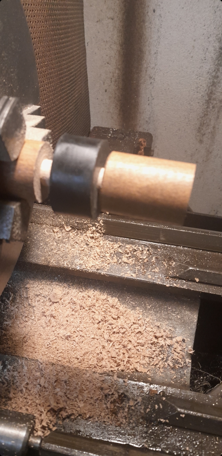

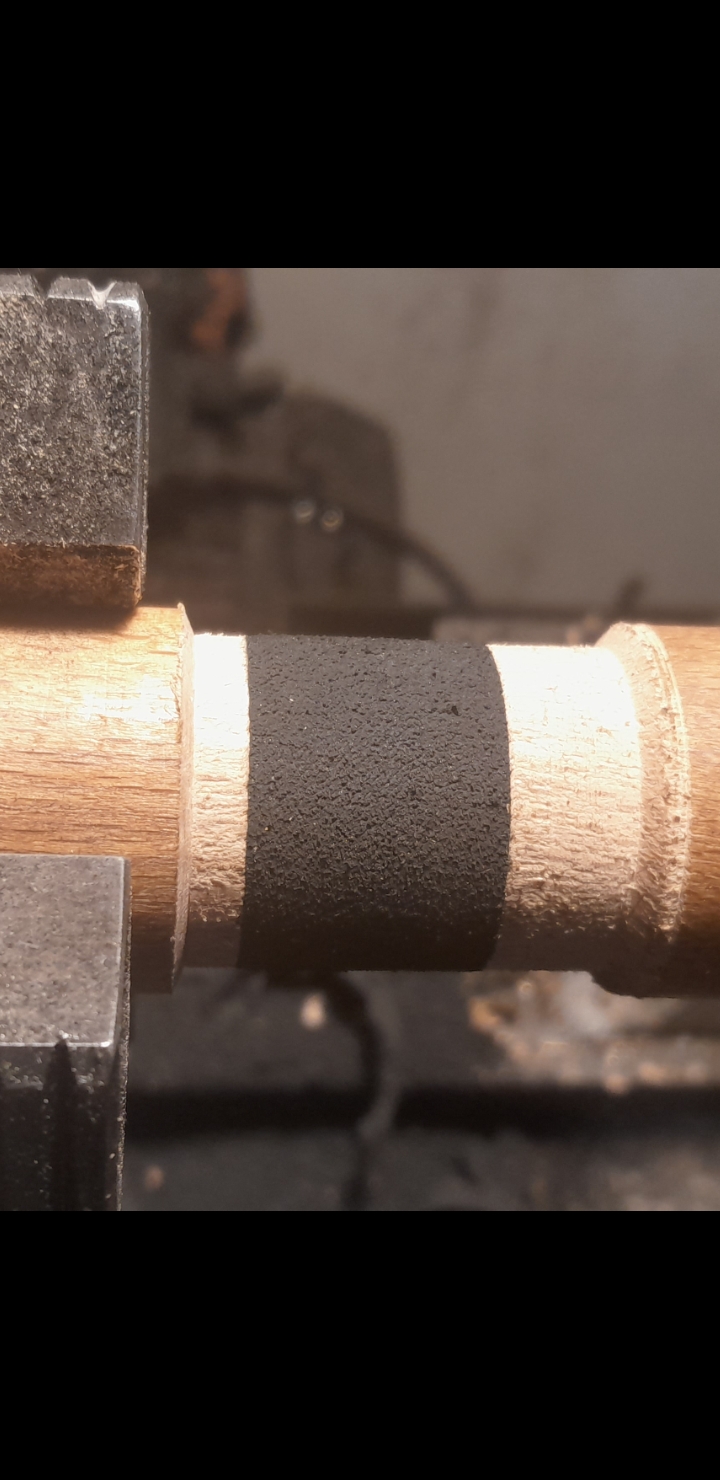

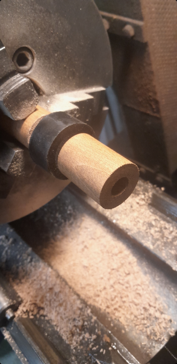

#184 Message par Dudu.13 » 13 janv. 2025, 09:10
le caoutchouc c'est c-iant a travailler !
j'ai donc fait en bois bien rugueux
un "pilote serrant" avec la contre pointe du tour
(faut pas trop serrer pour ne pas gonfler le caoutchouc sinon ça le transformerait en diabolo )
pour assurer l'entraînement , j'ai fait le pilote plus gros de 1 mm !
( j'ai bien sur tenu compte du changement de diamètre à son retrait (-0,6)
et m'en suis pas trop mal sorti
surface un peu granuleuse mais ça ira !

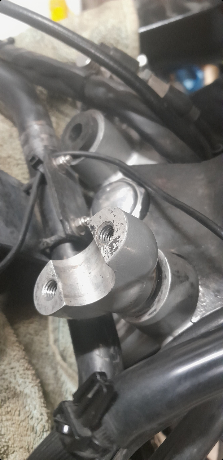

#186 Message par Dudu.13 » 13 janv. 2025, 09:23
au remontage faut serrer jusqu'au contact de l'épaulement du goujon du pontet !
( bien sur avec de chaque cotés les rondelles larges d'origine )
ça fait gonfler le caoutchouc ,
et ratrappe tous jeux éventuels
la sensation au guidon est très ferme ,
et ça ne bouge pas d'un poil !
à voir §hein
A remercié : 85 fois

#187 Message par Dudu.13 » 13 janv. 2025, 09:32
TiTi a écrit : 13 janv. 2025, 09:18 Je m'étais posé la question de le congeler avant de l'usiner ???
je suis sur un forum " Usinage "
où ils m'avaient conseillé de le faire avec une bombe de froid !
mais je ne le sentais pas !
comment le tenir ?
et puis faut faire vite !
là avec un rondin de bois ça va très bien
mais faut un outil très coupant en acier rapide et pas au carbure !
il y avait aussi la solution de l'usiner avec la disqueuse montée sur la tourelle
( montage maison )
mais ça aurait pué §vert

#189 Message par Fabrikatwin » 13 janv. 2025, 20:32
Et tu tournes a quelle vitesse pour le caoutchouc ??
Re: [TUTO] remplacement des silentblocs de pontets
#190 Message par Dudu.13 » 14 janv. 2025, 08:10
800 trs
