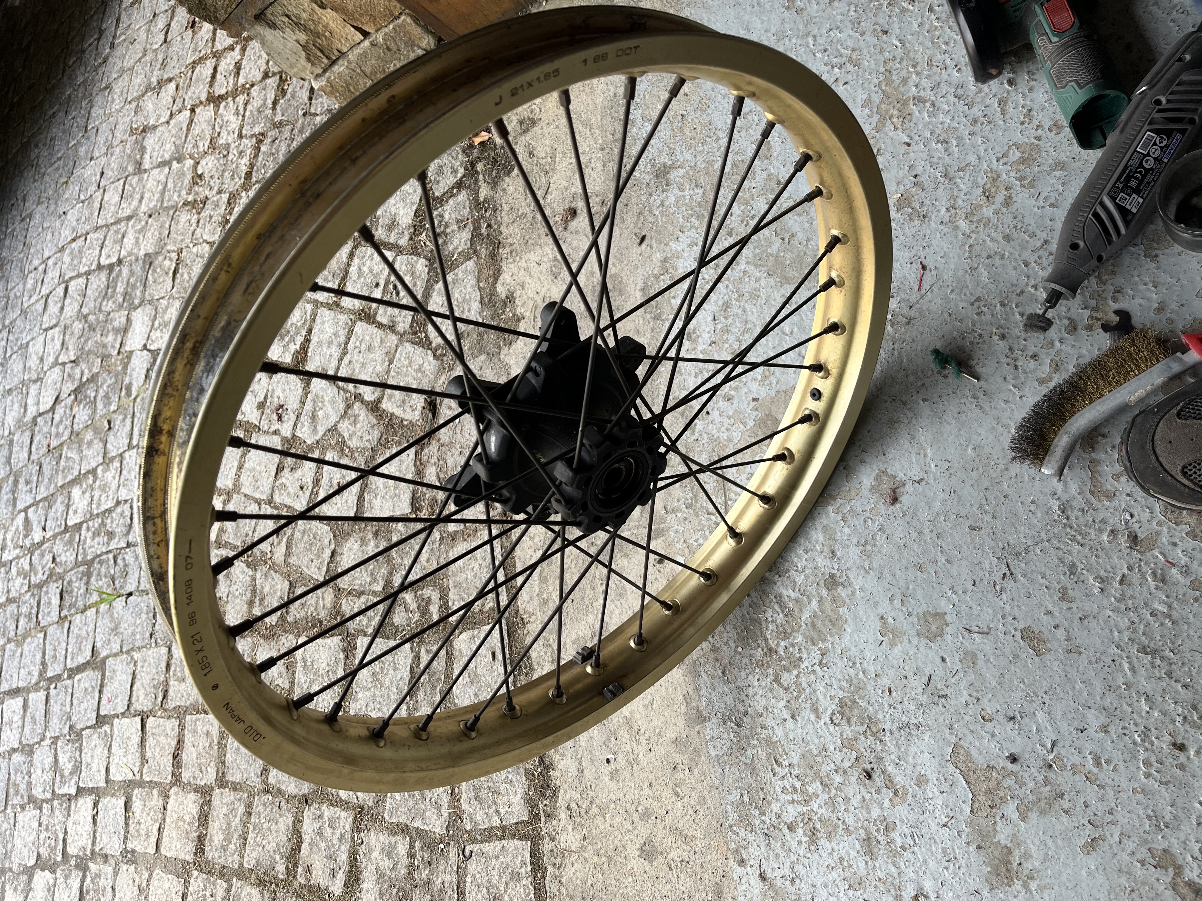

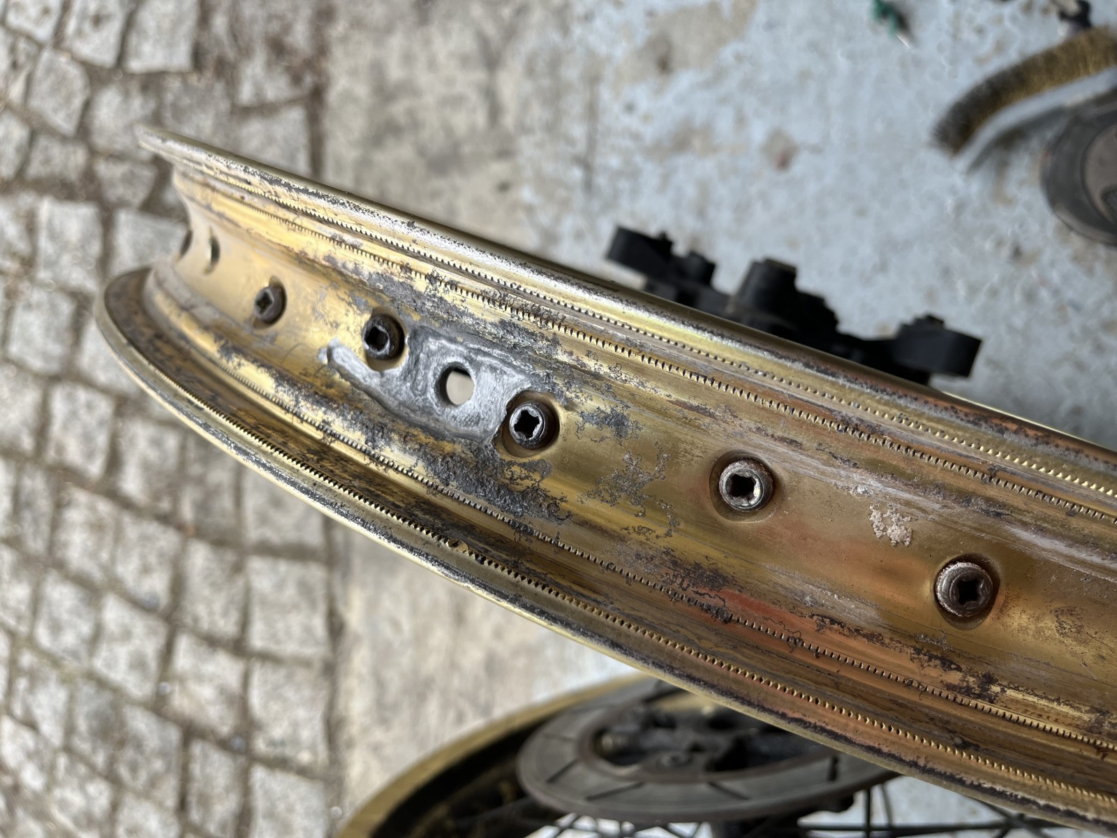

Les pistes pour les jantes d'occasion: à l'eau. C'est trop cher ou trop incertain.
Par contre, j'avais une roue à vérifier , couverte de feuilles mortes, de poussière et de toiles d'araignée. J'ai nettoyé la jante AV: l'anodisation est belle sans piqures et couleur non passée.
Après la sortie du pneu, le résultat me parait plutôt bon: la zône d'oxydation est limitée.
Qu'en pensez-vous? J'ai meulé jusqu'au métal. Il me semble qu'avec une passivation, une petite recharge de résine+alu, une peinture+vernis et le changement de trou pour la valve, ça se présente pas trop mal...

Oui là je valide c'est bien mieux

Re: Reconstruction d'une RD03 à partir de pièces (la n°3)
Pour l'arrière, c'est un peu moins satisfaisant:
Au premier nettoyage, l'anodisation parait piquée.
Après avoir enlevé le vieux pneu cet après-midi, voici le résultat intérieur:
La zone d'oxydation reste quand même assez limitée...On pourrait traiter, non?
En tous cas, il faut que j'insiste un peu sur le nettoyage de l'extérieur pour voir : ce n'est pas impeccable et pas tout à fait dans l'esprit de ce que je veux faire.
A noter que malgré leur aspect sale et rebutant, ces roues étaient relativement bien entretenues. Les boulons sont en bon état et serrés correctement (je n'ai pas eu à sortir la disqueuse ). Les disques sont rouillés mais les cotes sont à 4mm (AV) et 4,5 mm (AR). C'est dans les cotes de la RMT. J'ai remarqué que les disques du shopping sont plus épais (5mm). Les amortisseurs de couple sont en bon état aussi. Bref, un bon fournisseur quand on voit l'état de ce qu'on trouve en général.
Attention, ce n'est pas un disque d'origine, il est plus fin, la cote min. doit être écrit dessus.
Pour l'état de la jante, l'intérieur ça peut le faire, mais l'extérieur n'est pas beau.
Si ça t'intéresse j'en ai une dont l'état extérieur est plus satisfaisant sans être parfait, l'intérieur c'est celui du lien plus haut, pas terrible

Bon, depuis la photo, j'ai nettoyé avec un chiffon et de l'essence. Demain, je passerai du Belgom ou du Mirror pour enlever plus de tâches. Et je regarderai ensuite le nettoyage des rayons.

C'est quoi svp la "recharge alu" , résine , dont tu parles? Réf?
J'avais fait un truc comme ça bicomposant sur ma roue Av, mais ça avait pas vraiment pris. D'allure c'était satisfaisant, mais au démontage d'après, c'était genre mou le truc....mal fait de ma part déjà ?

Je recharge à la "soudure à froid" (résine+durcisseur+poudre d'alu).
Après avoir meuler pour retrouver le métal propre, j'ai traité à l'acide phosphorique pour passiver. J'ai rechargé à la soudure à froid par dessus. J'attends 24 heures et je meulerai pour retrouver à peu près le profil d'origine.
Est-ce que ça tiendra? l'objectif premier est de protéger et d'éviter l'extension de la corrosion. Par ailleurs, en changeant la valve de trou pour le trou opposé, on déplace le mécanisme de corrosion sur un trou "neuf" non corrodé. Ça tiendra un bon moment (plus que moi très probablement).
Par ailleurs, j'ai une observation/question: Les deux jantes AV qui sont sur les photos sont des DID 1,85x21 - 36 trous. Elles n'ont pas le même profil interne si vous regardez les photos. L'une est en profil "J", l'autre en profil "MT". Je n'ai pas trouvé d'explication sur la signification. Quelqu'un sait-il?

J'ai "réparé" mes jantes:
1ère phase : grattage polissage des parties oxydées
2ème phase: recharge des parties oxydées avec de la soudure Alu à froid
3ème phase : ponçage / polissage pour retrouver un profil ressemblant à celui d'origine
4ème phase : apprêt/peinture or/vernis sur la "blessure"
5ème phase : changement de trou: passage du bouchon caoutchouc du trou du gripster sur l'ancien trou de la valve et utilisation du trou du gripster pour la nouvelle valve.
Je ne sais pas si ça tiendra le choc, mais l'aspect est mieux.
A noter qu'il n'y a aucune corrosion sur le trou du gripster colmaté par un simple bouchon caoutchouc. Cela confirme , à mon avis , que la corrosion provient uniquement de la combinaison humidité/électrolyse entre l'alu de la jante et le laiton de la valve. En repartant sur l'autre trou, intact, on se redonne 30 ans d'espérance de vie ... Enfin, à surveiller!
- Jimmy73sa
- Messages : 1501
- Département : 73 Savoie
- Localisation : Montailleur
- A remercié : 30 fois
- A été remercié : 6 fois
- Âge : 77
Jimmy73sa a écrit : 12 juin 2025, 20:16 J'ai "réparé" mes jantes:
1ère phase : grattage polissage des parties oxydées - passivation à l'acide phosphorique
Super c'est propre
