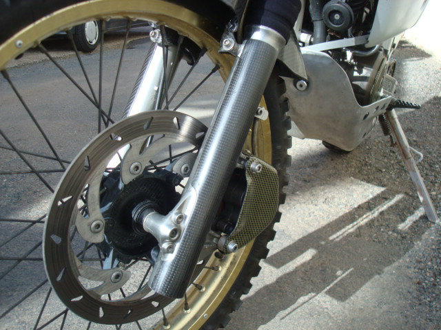

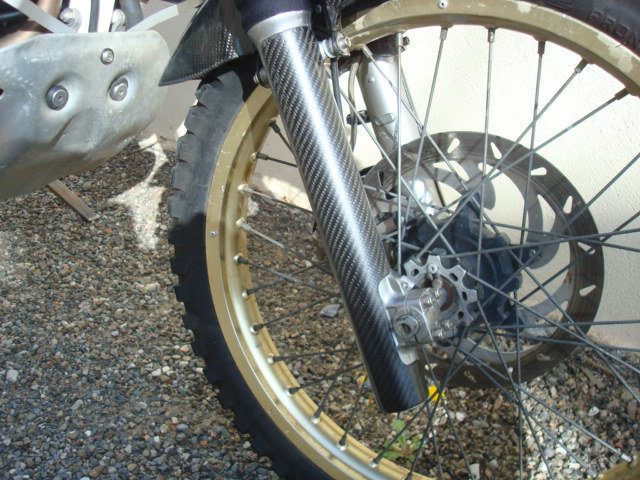

Avec quelques chutes de carbone, j' ai conçu des protections de fourreaux, collées à la colle époxy. C'est un peu " tuning " mais efficace pour ne pas racler les fourreaux dans la caillasse.

Sympa, c'est ce qui manque aux fourreaux dépoilés de leurs plastiques d'origine.Merzouga1965 a écrit :Avec quelques chutes de carbone, j' ai conçu des protections de fourreaux, collées à la colle époxy.
Et pour compléter le tuning, des petits caches pour protéger l'axe et les goujons...

FleePee a écrit :Sympa, c'est ce qui manque aux fourreaux dépoilés de leurs plastiques d'origine.Merzouga1965 a écrit :Avec quelques chutes de carbone, j' ai conçu des protections de fourreaux, collées à la colle époxy.
Oh oui, ou sinon, une petite plaquette de maintient du PSB ….

Effectivement, j'avais pensé protéger l'axe et les goujons en intégrant un cache à la protection de fourreau. Le problème, c'est que dans ce cas, il me fallait attacher les protections avec des rislans ( ne pas les coller ) pour pouvoir accéder à l'axe et aux goujons pour démonter la roue.Sympa, c'est ce qui manque aux fourreaux dépoilés de leurs plastiques d'origine.
Faut pas pousserOh oui, ou sinon, une petite plaquette de maintient du PSB ….![]()

Et pourquoi pas virer le carter tout simplement ?Merzouga1965 a écrit :Effectivement, j'avais pensé protéger l'axe et les goujons en intégrant un cache à la protection de fourreau. Le problème, c'est que dans ce cas, il me fallait attacher les protections avec des rislans ( ne pas les coller ) pour pouvoir accéder à l'axe et aux goujons pour démonter la roue.Sympa, c'est ce qui manque aux fourreaux dépoilés de leurs plastiques d'origine.
ceci dit, remplacer le carter de PSB par une protection ajourée en carbone
