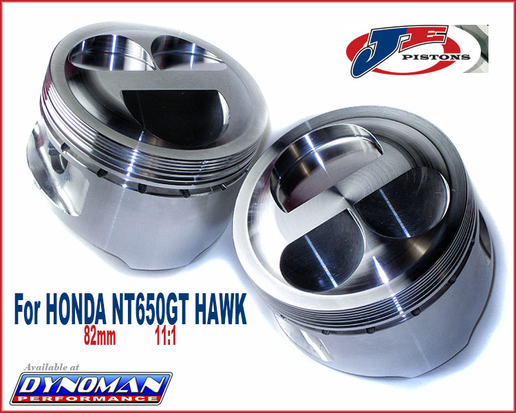

#240 Message par Lee » 29 avr. 2018, 03:53
Hey Pierre. Le projet avance. Un conseil cependant. Si des potes te proposent un ensemble cylindres, pistons et culasses à bon prix, ne refuse pas. ;-)
Alésage des cylindres, pistons forgés, segments, coupe des sièges de soupapes après passage de la culasse à la bille de verre, ça va être cher.
Aussi, l'acide acétique et l'aluminium font mauvais ménage. L'acide va bouffer ton alu. Fais attention là où les tolérances sont serrées.
