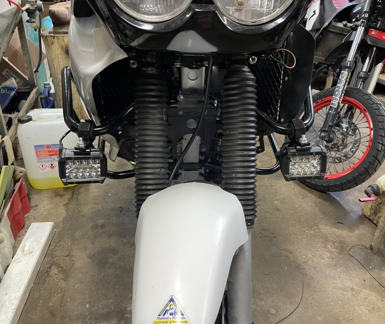

Pour mon feu supplémentaire j'ai un montage avec un interr 3 positions "à l'envers" : avec veilleuses / arrêt / avec phares. Le commun va vers le feu.
Gribouillage :
Posté : 07 mars 2021, 08:33
par TiTi
Et avant les commandes étaient dans le pare-mains :D
Posté : 07 mars 2021, 08:53
par Guiguy56
TiTi a écrit : 07 mars 2021, 08:33 Et avant les commandes étaient dans le pare-mains :D
Pas mal ton emplacement §super
Posté : 07 mars 2021, 14:20
par TiTi
En montant les Acerbis (et l'arrêt du TT) j'ai remis les interr sur le tableau de bord.

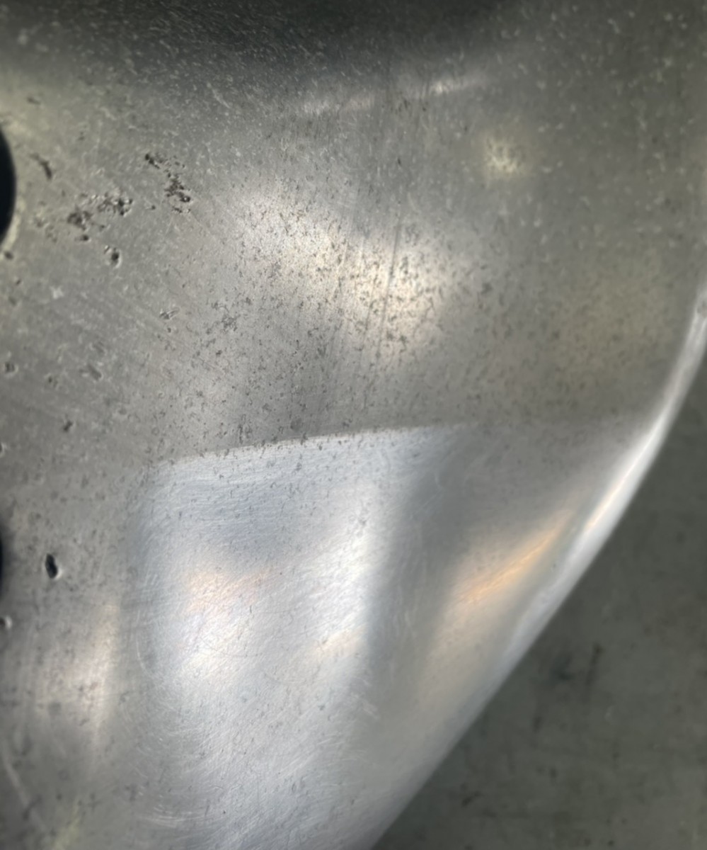

La semaine dernière je me suis attaqué au sabot moteur qui était bien piqué.
Donc je commence pas désassembler les 3 parties du sabot et je commence à frotter, frotter, frotter §vert §chaud
J’utilise de la paille de fer 0000 et du WD40, voici ce que ça donne.
Je continue avec une machine pour lustrer les optiques que nous avons à boulot, donc passe au 1200 et 2000 puis nouvelle passe au 0000 et WD 40.
Et enfin, produit lustrant.
Il y a encore 2 autres morceaux à faire §chaud §chaud
Et pour terminer, une légère passe au Belgom Alu
A suivre ...
