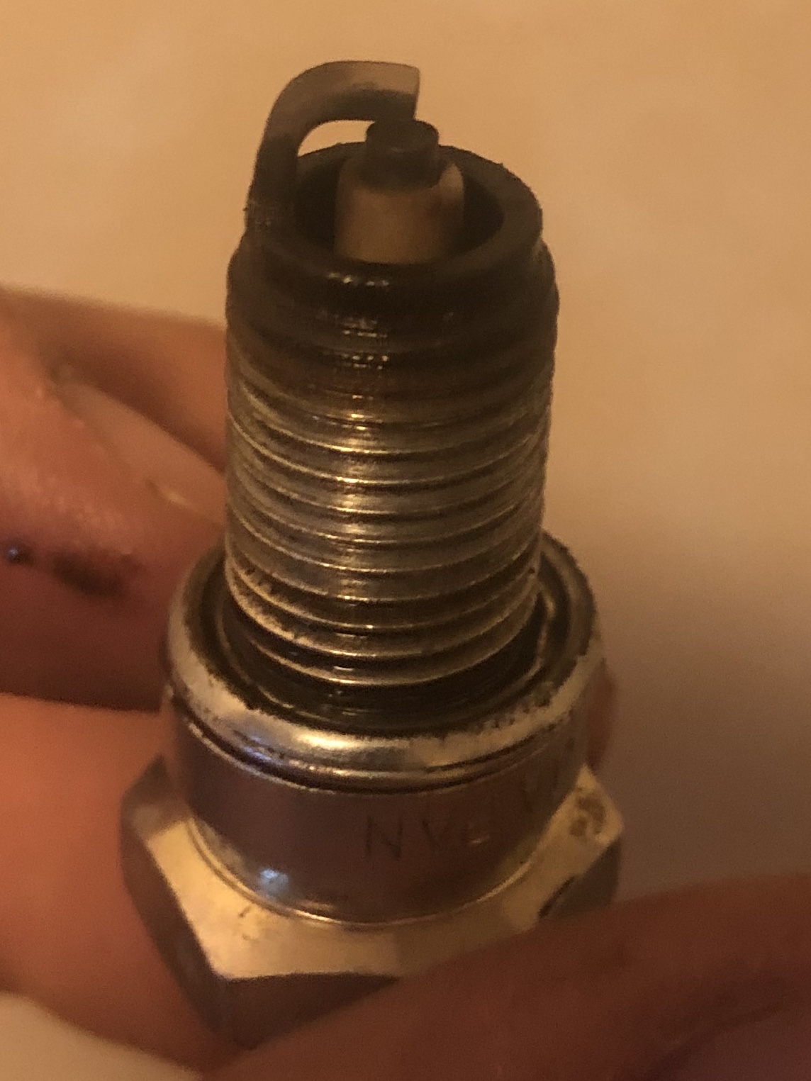

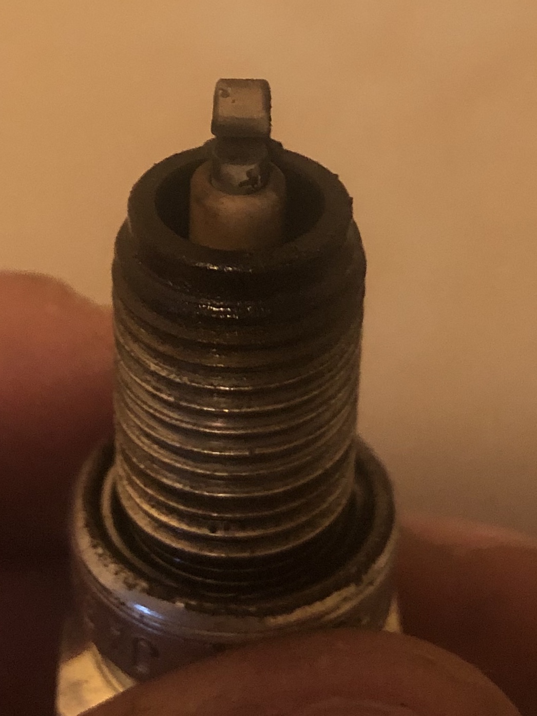

Pour répondre aux questions, je mets ci dessous quelques photos qui parleront plus que pas mal de mots :
une bougie pour l'exemple (pas démonté toutes)
celle du cyclindre arriere, l'autre est dans le meme état globalement.
on voit en effet des genres de dépot de d'huile sur le bord, ce qui pourrait aller dans le sens d'un mélange trop pauvre, et expliquerait comme tu dis l'huile qui vire au noir, et qui viendrait de la fameuse durite que j'avais oublié de rebrancher.
Celle ci

#27 Message par Marcopolo » 25 mai 2020, 22:55
Alors la pompe nickel.
Les bougies trop grasses en périphérie ça ressemble pas à des bougies neuves.

#29 Message par Alambic Pingouin » 25 mai 2020, 23:24
Je ne vais faire que plussoyer Marco mais bon. ^^
La pompe propre. Fais gaffe à ce qu'il n'y ait pas de fuites après ; le joint a l'air bien abîmé.
Tes bougies bien crades. Étant donné qu'elles sont neuves, il y a vraiment un problème.
J'ai du mal à voir sur la photo, mais tu dirais que le dépôt est plutôt sec ou huileux ?
Si sec : trop riche, faut baisser ta richesse au carbu
Si huileux : présence d'huile dans ta boîte à air (mais tu as dit l'avoir nettoyée), filtre à air colmaté, ou tout simplement segmentation niquée et à remplacer
Et ton huile moteur est vraiment immonde. C'est après 800 bornes ça ?
Si oui, ça pencherait en faveur de la segmentation.

#30 Message par Pierre86 » 26 mai 2020, 07:29
oui pour la pompe j'ai nettoyé le joint, les plans de joint, et je lui ai mis un peu de lubrifiant silicone pour lui redonner un peu de vigueur
au premier remontage ca fuyait, mais j'ai repris, le joint etait mal positionné, ca avait l'air bon. Je lui ai mis une bassine pour la nuit des fois qu'elle ait un petit accident.
en effet, huile et bougie ne sont pas normale, et étant donné que tout le systeme de refroidissement à l'air OK il faut chercher coté moteur alors;
ce qui m'etonne c'est que c'est apparu d'un coup. des segments ne s'usent pas en une révision hivernale sans rouler :cry:
et je devrais constater une, meme légere, consommation d'huile non ? la elle consomme pas une goutte §heu
les dépot son plutot huileux. J'utilise un filtre a air mousse que j'huile au remontage, mais c'est pas nouveaux. Pour ecarter cette piste je vais remonter un filtre papier, j'en ai un d'avance
je vais aussi inspecter chacune des bougies, et les remplacer par des anciennes, je dois en avoir

#31 Message par Alambic Pingouin » 26 mai 2020, 07:59
Important aussi, les 3 photos c'est la même bougie ? Il faut comparer les bougies des deux cylindres pour savoir si le problème n'est que sur un seul cylindre ou sur les deux.
Les anciennes bougies que tu as démonté, elles étaient dans le même état ?
Oui, si problème de segmentation, ou de tierçage (hautement improbable), tu devrais consommer de l'huile. Genre 1 litre aux 1000. Mais si c'est sur un seul cylindre, ça sera moins visible.
Et effectivement, ça n'apparaît pas comme ça d'un coup, ta conso aurait dû augmenter progressivement. Mais rien qu'à voir la couleur de ton huile, y'a clairement un problème.

#32 Message par Pierre86 » 26 mai 2020, 09:43
yes je suyis d'accord
alors j'ai trouvé 4 bougies neuves dans mon stock, ca me met le doute sur mon changement, mais 95% de chances que je l'ai fait. En tous cas j'ai changé l'huile.
du coup j'ai réchauffé l'huile avec les anciennes bougies, c'est en train de finir de couler. J'ai monté 4 bougies neuves, je vais remplire à l'huile neuve, filtre a huile neuf.
léger suintement au niveau de la pompte à eau, je changerai le joint quand tout cela sera reglé.
les images des bougies. Un dénominateur commun, visible surtout sur celle du cylindre avant : elles sont blanches devant / noire derriere (ou l'inverse) §ouch
Cylindre arrière :
Cylindre avant
c'est bien 4 fois la meme bougie ! double face

Alambic Pingouin
Messages : 165
Enregistré le : 29 mars 2015, 14:01
Localisation : Jambon de Bayonne
Re: Transalp 600 Surchauffe (et mon cerveau aussi)
#41 Message par Alambic Pingouin » 27 mai 2020, 07:24
L'électrode blanche indique que ta bougie subit une trop forte chaleur. Et le dépôt huileux, qu'il y a un excès d'huile dans ta chambre de combustion.
Donc deux problèmes, pas forcément liés.
Celles du cylindre arrière ne sont pas ouf, mais celles du cylindre avant sont carrément dégueulasses.
Pour la chaleur :
Tu ne roulerais pas au 95 par hasard ? Voire au E10 ?
Sinon carburation trop pauvre.
Ou encore mauvaise étanchéité d'une soupape.
Pour l'huile dans la chambre de combustion :
On en revient à la segmentation, usée, ou cassée. Ou un cylindre usé prématurément (grosses rayures). Faudrait inspecter les segments et l'état des chemises.
T'as aussi la possibilité d'avoir une fuite d'huile quelque part. T'as pas d'huile dans les puits de bougie ? Est-ce que tu ne fumes pas un peu à la sortie de l'échappement ?
Faudrait faire un test de compression aussi. Ou déculasser pour vérifier d'étanchéité des soupapes. Parce qu'une soupape pas étanche (siège ou portée abîmés) n'est pas à exclure.
En tout cas, le problème est principalement situé sur l'arrière, et semble prendre le même chemin pour l'avant. Ça ne sent pas trop bon quand même.
Pour la chaleur :
pour l'essence je mets du 98 ou du 95, pas d'E10. quand tu parles de carburation, tu parles de la richesse ?
une idée me vient, je l'aime pas, mais elle pourrait etre la cause de tous mes maux : en changeant les bougies, il serait possible que des saletés, poussières, voir petits cailloux soient tombés dans le puit... vu que je roule en TT... d'ordinaire je prends bien soin de pulvériser de l'air sec un ou deux coup, plus si des saletés sortent, mais je ne peux pas jurer mes grands dieux que c'est bien ce que j'ai fait cet hiver :roll:
ca expliquerai l'apparition soudaine de tous ces symptomes...
@TiTi , le jeux de soupape a été controlé reglé cet hiver, recontrolé il y a deux jours dans la recherche des symptomes
@ilie , c'est bien de la 10w40 que j'ai mise. je viens de me relire, c'est ce que j'avais écris :)
s'il y a un soucis avéré d'usage prématuré de sylindre / piston ou de soupape, quel budget serait à prévoir ? et en temps de main d'oeuvre garage ?
malheureusement je pense que c'est vers cela que je me dirige :cry:
ce qui me surprend c'est l'absence totale de consommation d'huile. et non, pas de fumée blanche.
je dois encore faire un test cet aprem voir si le soucis y est encore. J'en profiterai pour passer voir un garage ou deux et leur parler de mon soucis, demander peut etre un devis
