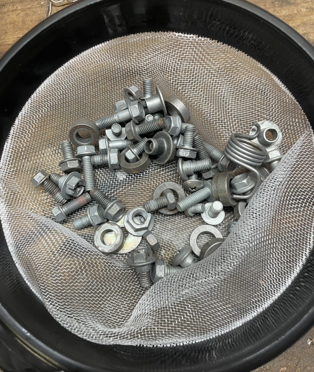

Bon, j’ai ressorti la machine a lifting :D, je ne l’avais pas utilisé depuis plusieurs mois.
Le bain d’électrolyse et les produits de passivations évolue peu dans le temps, juste ajouter un peu d’eau pour compenser l’évaporation et doser légèrement les produits.
Je l’ai sortie car j’ai à traiter la visserie quasi complète d’une moto, quelques vis pour la KTM du fiston et un paquet de vis d’@T oublié dans un coin depuis quelques mois §siffle.
La visserie complète a été préparée avant expédition, ce qui m’a fait gagner beaucoup de temps.
Afin d’en gagner encore (du temps :lol:), j’ai modifié une passoire plastique pour traiter la petite visserie.
La difficulté est de régler la bonne intensité en fonction de la grosseur des pièces à traiter, car si trop faible ça prend trop de temps, et trop fort, le dépôt de zinc est très moche et terne.
J’ai quand même quelques vis à reprendre avant le traitement pour retirer quelques trace de rouille qui reste et du frein filets.
Avant traitement
Après
Je n’ai pas trop perdu la main, le traitement a une bonne brillance dans l’ensemble, même si quelques une seront à reprendre.
J’y retourne ce WE car il me reste encore quelques kilo à faire §chaud :lol:

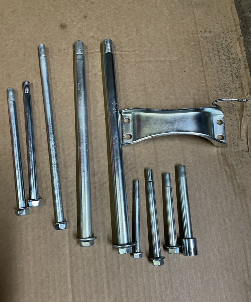

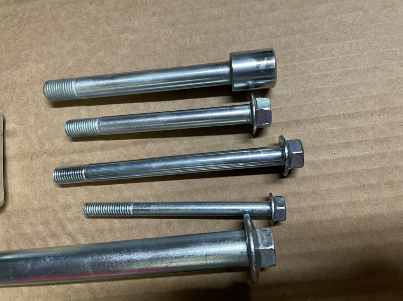

Bon ça y est, j’arrive au terme du gros chantier §chaud §chaud, plusieurs kilo de vis sont passés dans le bain ses dernières semaines.
J’ai même dû changer mes récipients pour passer les axes de roues et quelques vis moteur trop longues.
Voici le résultat
Il me reste un petit contrôle « qualité » à faire car j’ai quelques petits pièces a reprendre.
