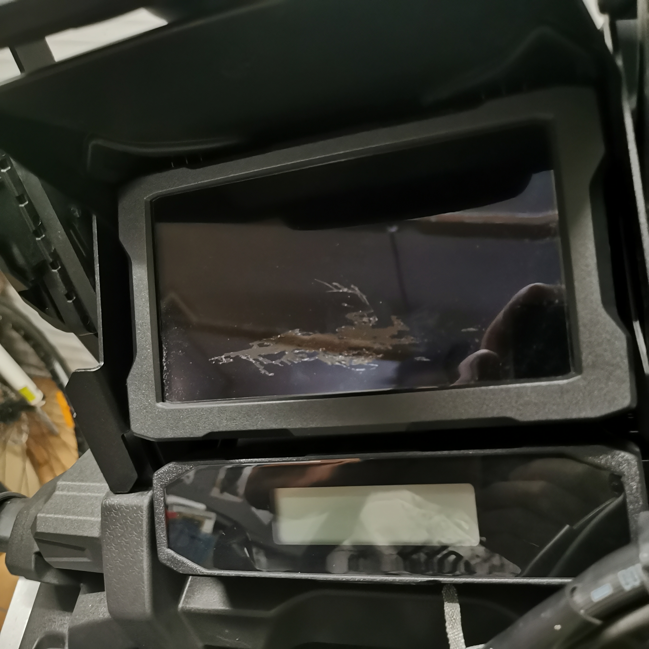

C'est à mon tour. Après un lavage à l'eau claire et avec séchage micro fibre (pas de nettoyeur haute pression), je me suis aperçu qu'il y avait des petites tâches sur mon écran. J'ai donc essuyé un peu plus fort avec la micro fibre et :shock: HORREUR !
Qu'en pensez-vous ?

Une fois sous tension, ça se voit toujours ?

c'es le film de protection qui a pris; juste à changer ;)

Quasimoto a écrit : 15 oct. 2023, 20:19 Une fois sous tension, ça se voit toujours ?
Oh que oui !
@Zebulon : direction Honda.
