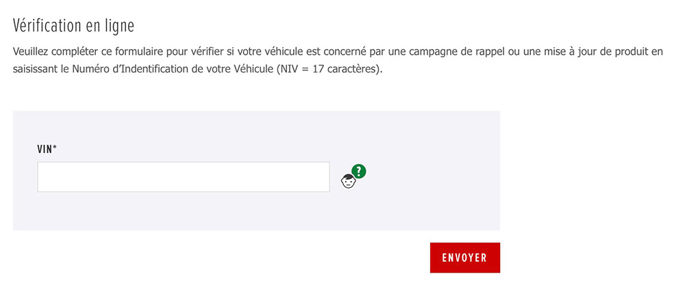

Aujourd'hui j'ai reçu un SMS m'indiquant un rappel à faire sur ma bylette (ATAS d'avril 2023), je dois appeler pour prendre RDV.
Rappel intitulé : 3P8 .
Quelqu'un à des infos ?
Messages : 11404
Re: Référencement soucis CRF1100L
#35 Message par Zebulon » 30 janv. 2025, 18:42
si tu rentres ton VIN dans cette page, ils en disent pas plus ?

Zebulon a écrit : 30 janv. 2025, 18:42 si tu rentres ton VIN dans cette page, ils en disent pas plus ?
Je ne trouve pas l'endroit où reporter mon VIN sur ce lien et la suite lorsque je tape moto ? :oops:
Lucky
Messages : 397
Localisation : LYON
#38 Message par Lucky » 31 janv. 2025, 13:47
et sur celui-ci il est spécifié : Aucune information concernant ce véhicule.
https://moto.honda.fr/motorcycles/owner ... appel.html#
Messages : 11404
#39 Message par Zebulon » 31 janv. 2025, 14:06
motos->propriétaires->campagnes de rappel et mises à jour produits
