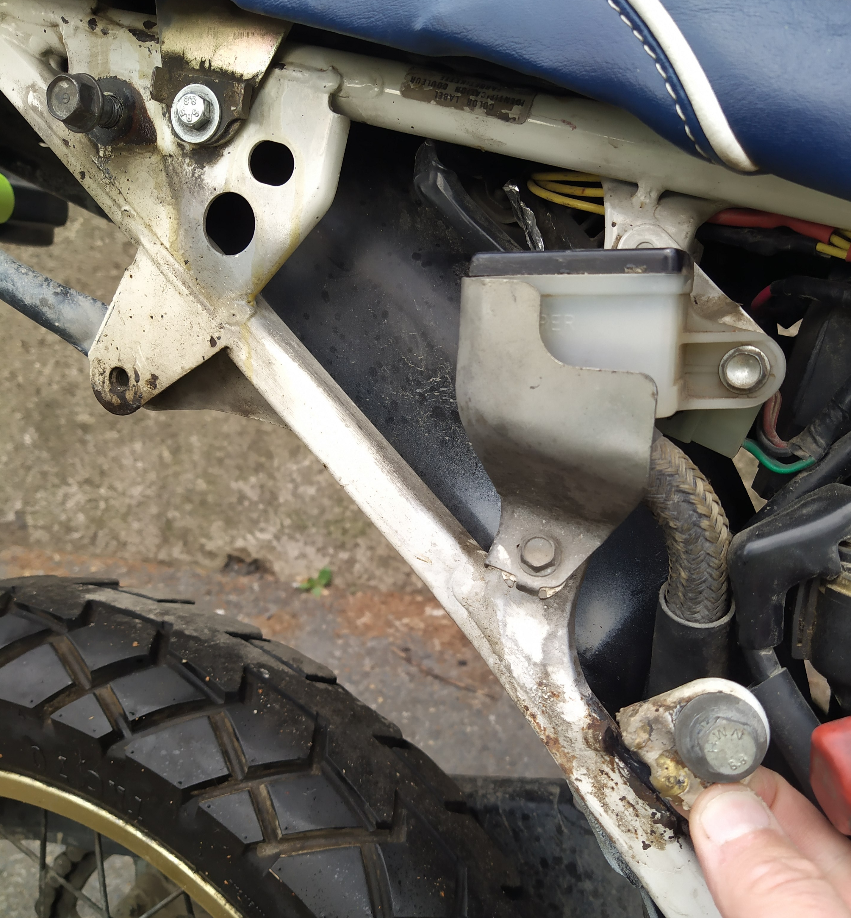

Faut souder ou braser !!! Ou fabriquer une pièce qui fasse le tour du tube !!!
Un collage ne tiendra jamais.

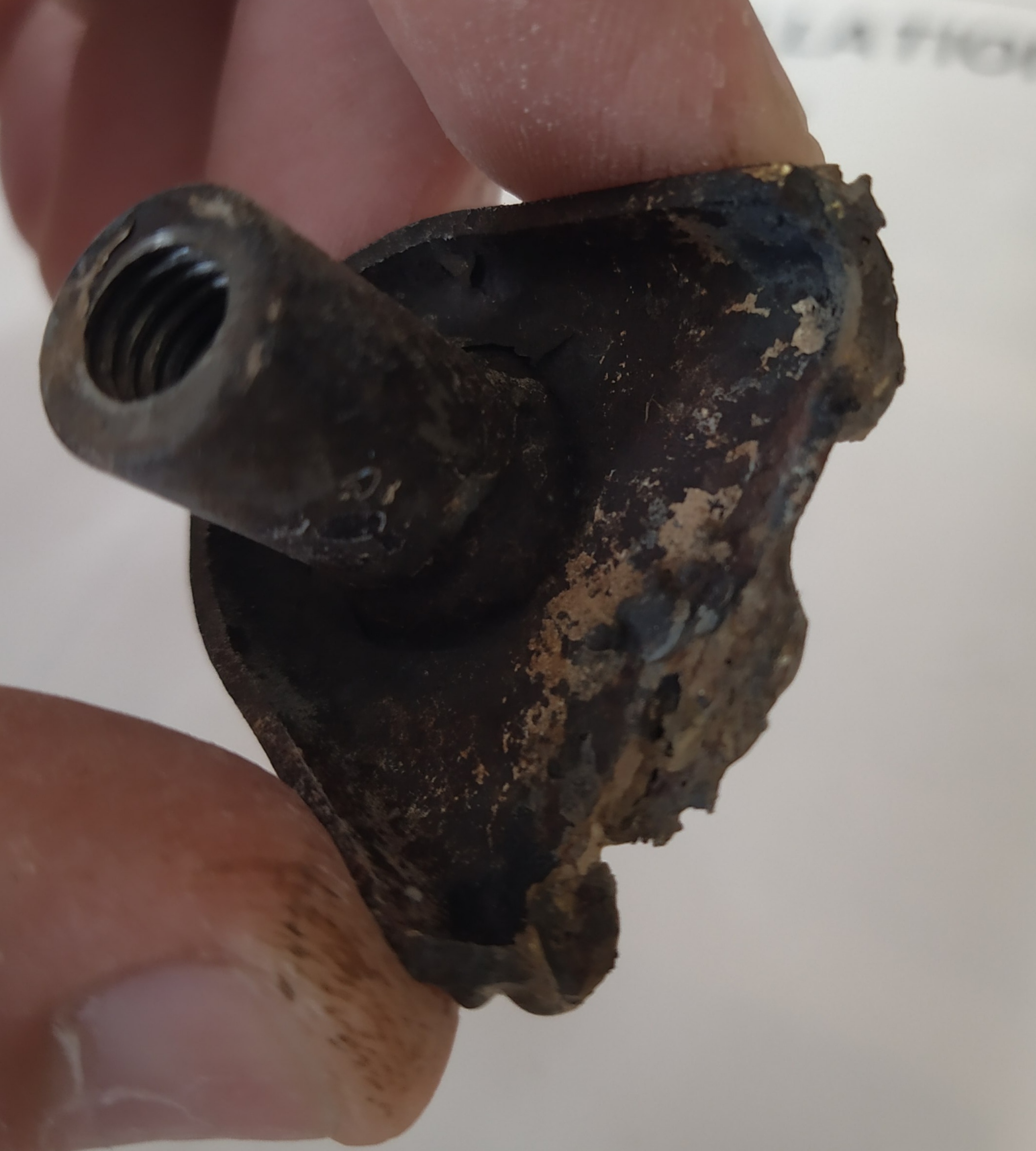

Re: Conseils démontage/entretien ligne échappement
Ca a été déjà été ressoudé à la brasure, on voit la couleur bronze. C'est la patte de quoi, tu bocal de frein ?
Laisse tomber le bi-composant, ça ne tiendra pas.
Mais j'ai jamais soudé... J'ai rien en matos... Aïe..
Bon....
Dans l'instant je me demande si je vais pas rien mettre du tout.. Vu où s'est situé..., et surtout vu ce que ça devait tenir..

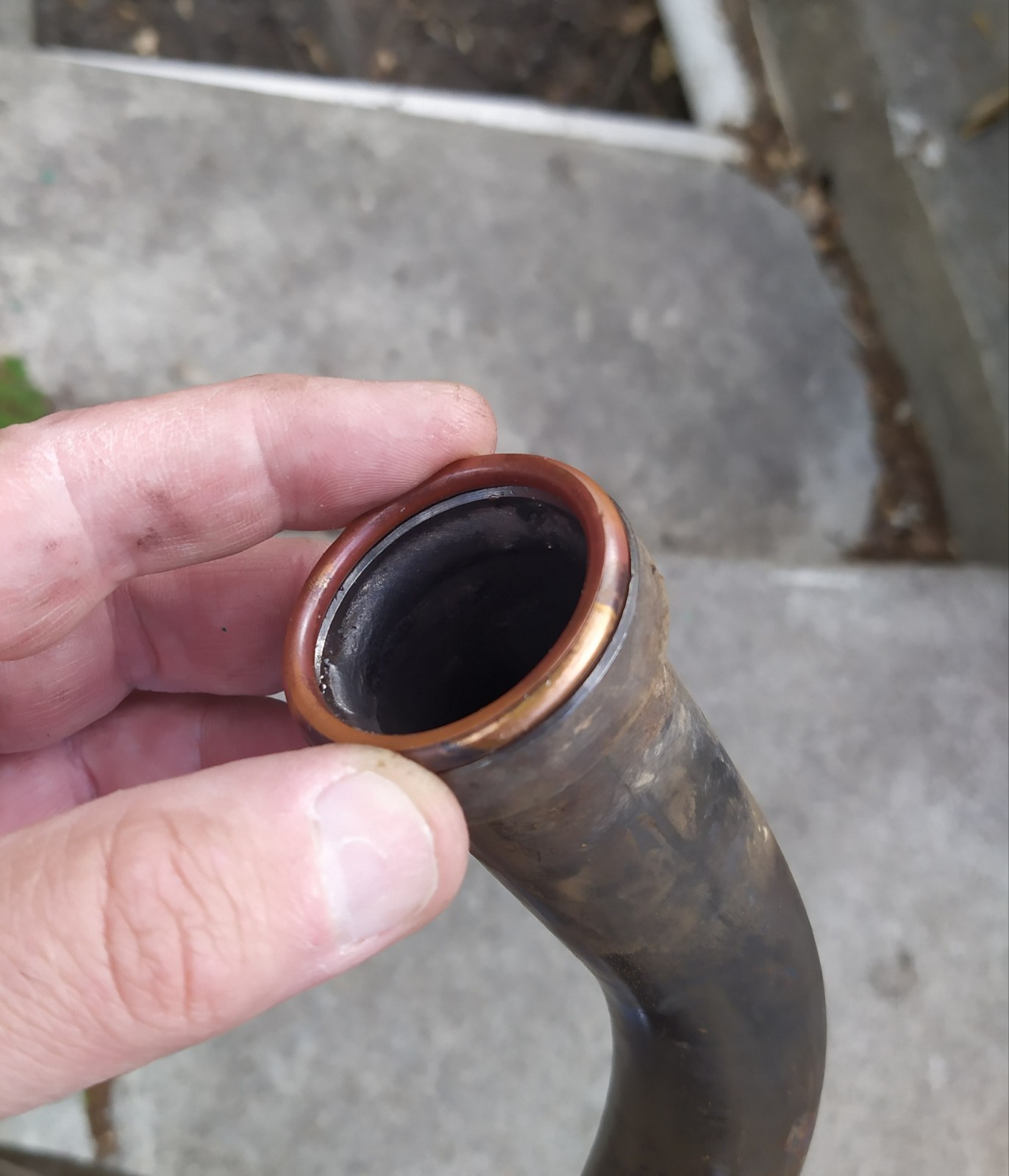

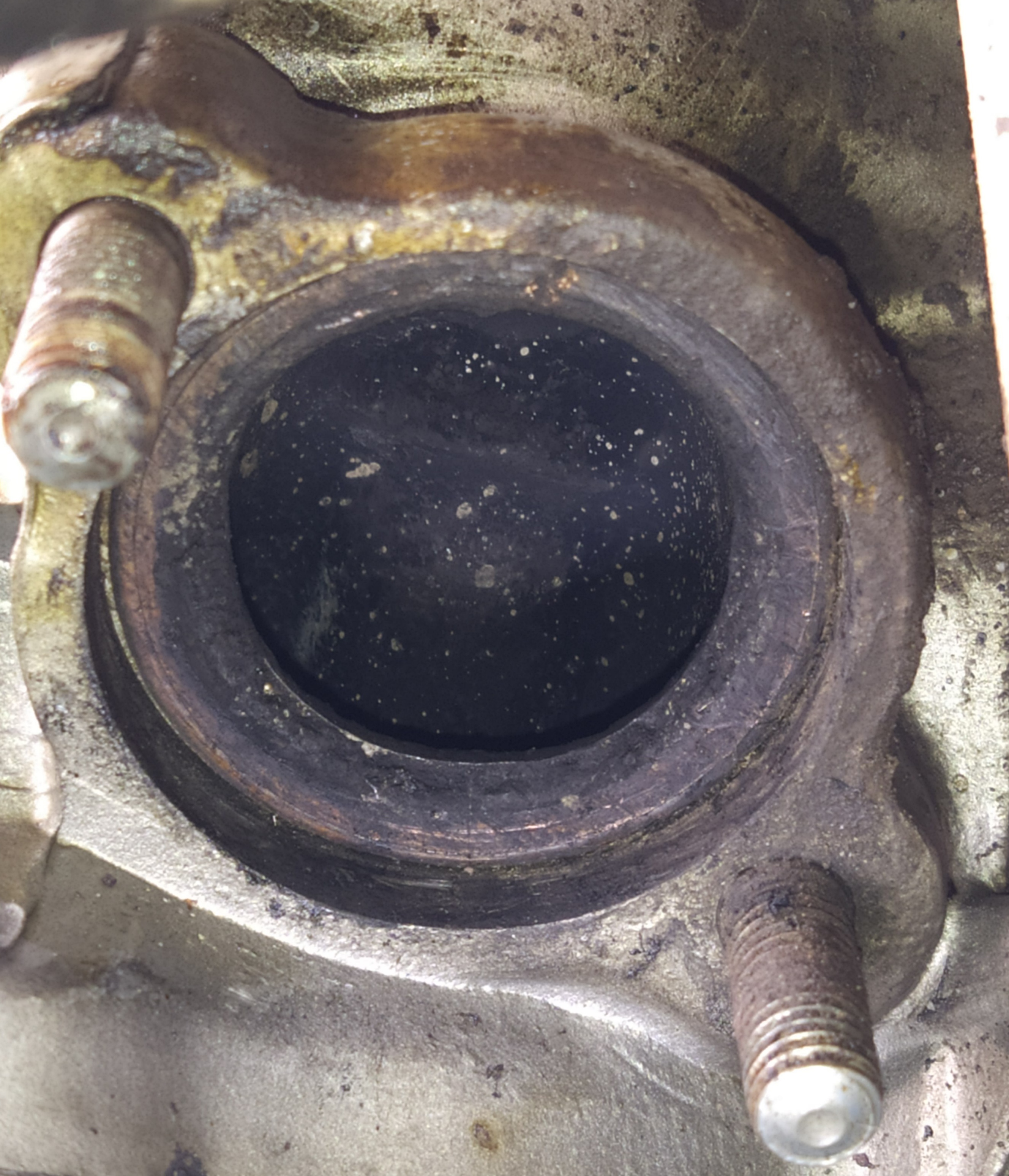

Mais ils sont bouffés de chez bouffés les joints avec le temps?? Moi j'ai rien enlevé...Marcopolo a écrit : 15 mars 2023, 08:51 Il faut changer les 2 joints cuivre ou alu (selon les versions) entre culasses et collecteurs, souvent bien cachés par la calamine.
Pour le joint entre raccord collecteur et pot, je ne sais pas pour le Dominator, beaucoup d'adaptables n'en ont pas. C'est métal sur métal.

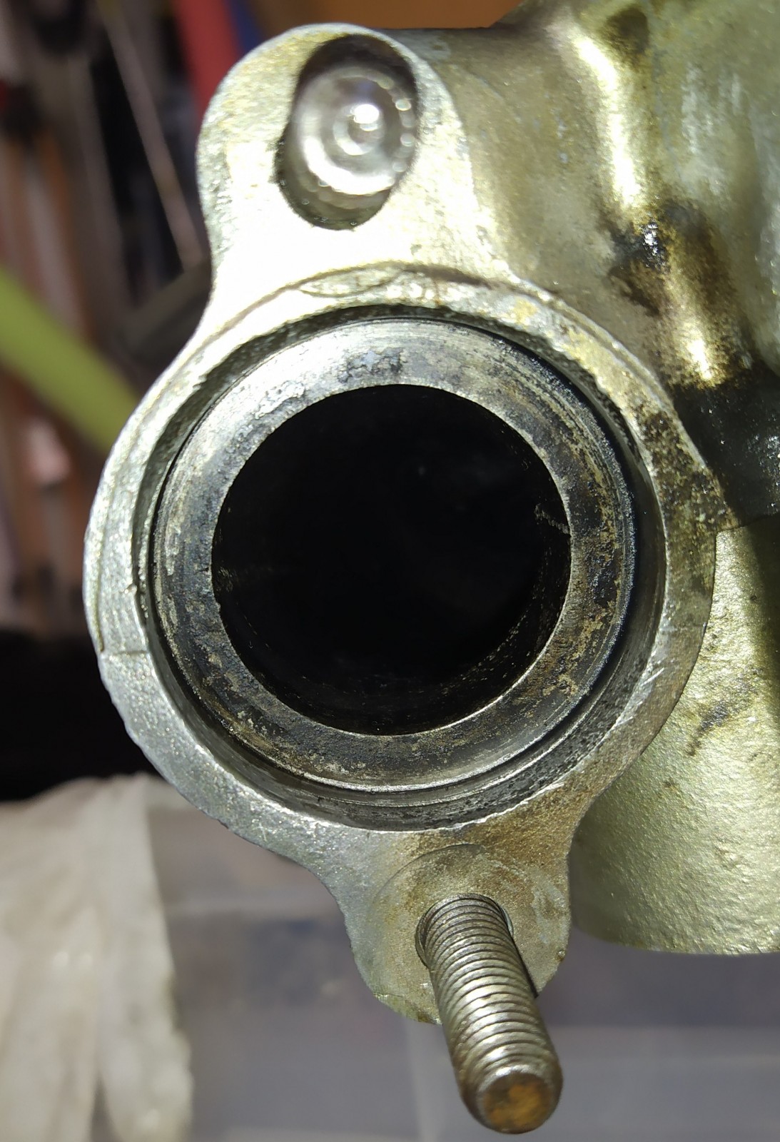

Il faut gratter la calamine côté culasse, le joint est dessous, tout plat donc invisible.Xav05 a écrit : 17 avr. 2023, 18:09 Mais ils sont bouffés de chez bouffés les joints avec le temps??
Moi j'ai rien enlevé...![]()
Rien aperçu... Sauf de la calamine...![]()
Et le déformer avec un petit tournevis plat en passant dessous.

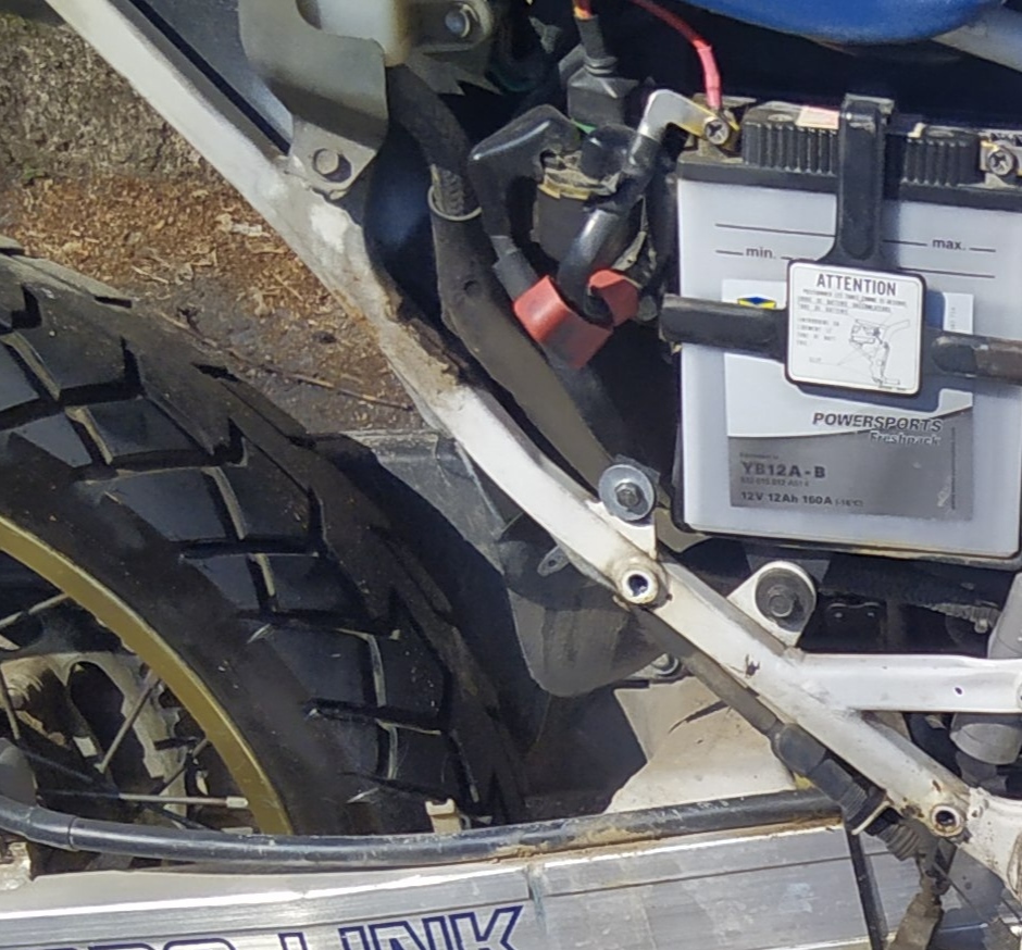

Il faut absolument la faire ressouder correctement, un bon soudeur va te faire ça en 5 minutes.Xav05 a écrit : 17 avr. 2023, 15:00Oui, la patte de fixation au niveau juste en dessous du bocal...
Ou comme a dit Titi fabriquer une bride carrée de fixation autour du cadre.
Pas question de bricoler, si le bocal bascule tu déjauges et plus de frein !
Oui, c'est un tout petit travail pour un soudeur. Un bon soudeur fera quelque chose de propre. Mais ce serait bien de vérifier ton cadre complet. C'est du boulot de démontage / remontage, mais ta RD03 t'en remerciera.
Y'a pas de soucis sur le bocal, il me semble....Marcopolo a écrit : 17 avr. 2023, 18:49Il faut absolument la faire ressouder correctement, un bon soudeur va te faire ça en 5 minutes.Xav05 a écrit : 17 avr. 2023, 15:00Oui, la patte de fixation au niveau juste en dessous du bocal...
Lui il est fixé en haut et en bas. Quand j'aurai remonter, je passerai quand même chez le jeune mécano du coin.
Qu'est ce que tu veux dire par le cadre complet stp??Jimmy73sa a écrit : 17 avr. 2023, 18:58 Oui, c'est un tout petit travail pour un soudeur. Un bon soudeur fera quelque chose de propre. Mais ce serait bien de vérifier ton cadre complet. C'est du boulot de démontage / remontage, mais ta RD03 t'en remerciera.
Je note ! J'ai juste gratté un peu, mais pas suffisamment en effet ! Faut que je fasse ça mieux demain !Marcopolo a écrit : 17 avr. 2023, 18:43Il faut gratter la calamine côté culasse, le joint est dessous, tout plat donc invisible.Xav05 a écrit : 17 avr. 2023, 18:09 Mais ils sont bouffés de chez bouffés les joints avec le temps??
Non, déjà vu cette patte cassée ! Inutile de tout vérifier.Xav05 a écrit : 17 avr. 2023, 19:17Qu'est ce que tu veux dire par le cadre complet stp??Jimmy73sa a écrit : 17 avr. 2023, 18:58 Oui, c'est un tout petit travail pour un soudeur. Un bon soudeur fera quelque chose de propre. Mais ce serait bien de vérifier ton cadre complet. C'est du boulot de démontage / remontage, mais ta RD03 t'en remerciera.
Ah! Ok Titi!
Les autres pates, j’ai souvent vérifié, y’a « que » celle là qui a été une surprise pour moi.
J’allais dire que mécaniquement je peux m’en passer, mais si elle existe y’a quand même une raison…je vais voir pour après coup la faire refixer.
Je pensais que c'était une des pattes du bocal de LdF. Bon c'est moi grave, mais ça mérite quand même une soudure au MIG.
C'est ce que j'avais fait faire pour la patte de fixation AVG du sabot de la RD07A.

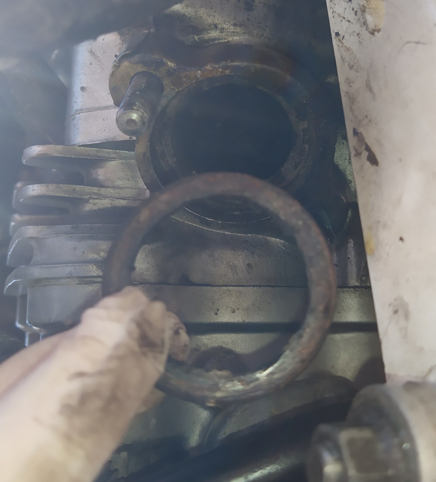

Désolé mais je reviens sur les vieux joints : Là la culasse arr. Je trouve rien....Marcopolo a écrit : 17 avr. 2023, 18:43Il faut gratter la calamine côté culasse, le joint est dessous, tout plat donc invisible.Xav05 a écrit : 17 avr. 2023, 18:09 Mais ils sont bouffés de chez bouffés les joints avec le temps??
Là c'est une culasse de NTV que j'ai ressorti pour comparer... L'appui est très net ici certes... Là c'est ma sortie de culasse Av. C'est plus crade, mais comme derrière, quoi gratter ??
Ça voudrait dire qu'il y avait pas de joints ? Ça s'entend par exemple ?
On le voit bien le joint sur ta dernière photo, on devine la couleur cuivre par endroits. Il ne faut plus gratter mais le déformer, en passant un tournevis plat derrière et en faisant levier un peu, puis tourner le tournevis plat pour déformer le joint, une fois déformé il va venir tout seul.
Ah...
entendu, et ça expliquerait que depuis ce matin je parviens pas à remettre précisément la ligne... Et quel poids ce truc!!
. C'est de la muscu avec de la précision !
J'ai pas changé les joints et les brides intermédiaires, de la connexion collecteur/échappement, je pensais le faire une autre fois... Mais vu l'horreur à repositionner, je me demande si je vais pas faire ça de suite...
Et pour toi sur la culasse arr, la 1ere photo du dessus, y'en a un joint à enlever aussi ??
En effet ! Merci !
Parce que au départ je voyais pas grand chose ! C'est bien plat et bien camouflé ce truc !
Tu as trouvé celui de la culasse arrière ? effectivement sur ta photo, ça ne saute pas au yeux qu'il y soit ...
Changer les autres joints raccord tubes de collecteur et raccord collecteur/pot, je suis pas chaud pour le faire.
Souvent c'est indémontable, et il faut chauffer, écarter ... bref ça finit parfois mal surtout si c'est oxydé.
S'il n'y a pas de traces de fuites d'échappement, je n'y toucherais pas.
Pour remettre le collecteur en place sans toucher au raccord, il vaut mieux être deux, un qui tire vers l'arrière et l'autre qui tire vers l'avant. Mais ça le fait très bien. Faut pas avoir peur d'écarteler un peu les tubes.
Et pour les joints cuivre neufs, ils semblent toujours un peu grands à rentrer, il faut les tapoter tout doucement avec un manche en bois par exemple.
Pas la peine de les enfoncer de beaucoup, les collecteurs vont faire le boulot.

À noter qu'un joint voulait bien se positionner sur le cyl Av et pas derrière ?! Sûrement un peu préformé quand j'ai essayé hier de poser la ligne..Mais c'est bon au final.
C'est pas simple de resserrer les écrous borgnes...et c'est que 2.7 mkg en fait
Et elle tourne correctement comme avant!! Merci.
