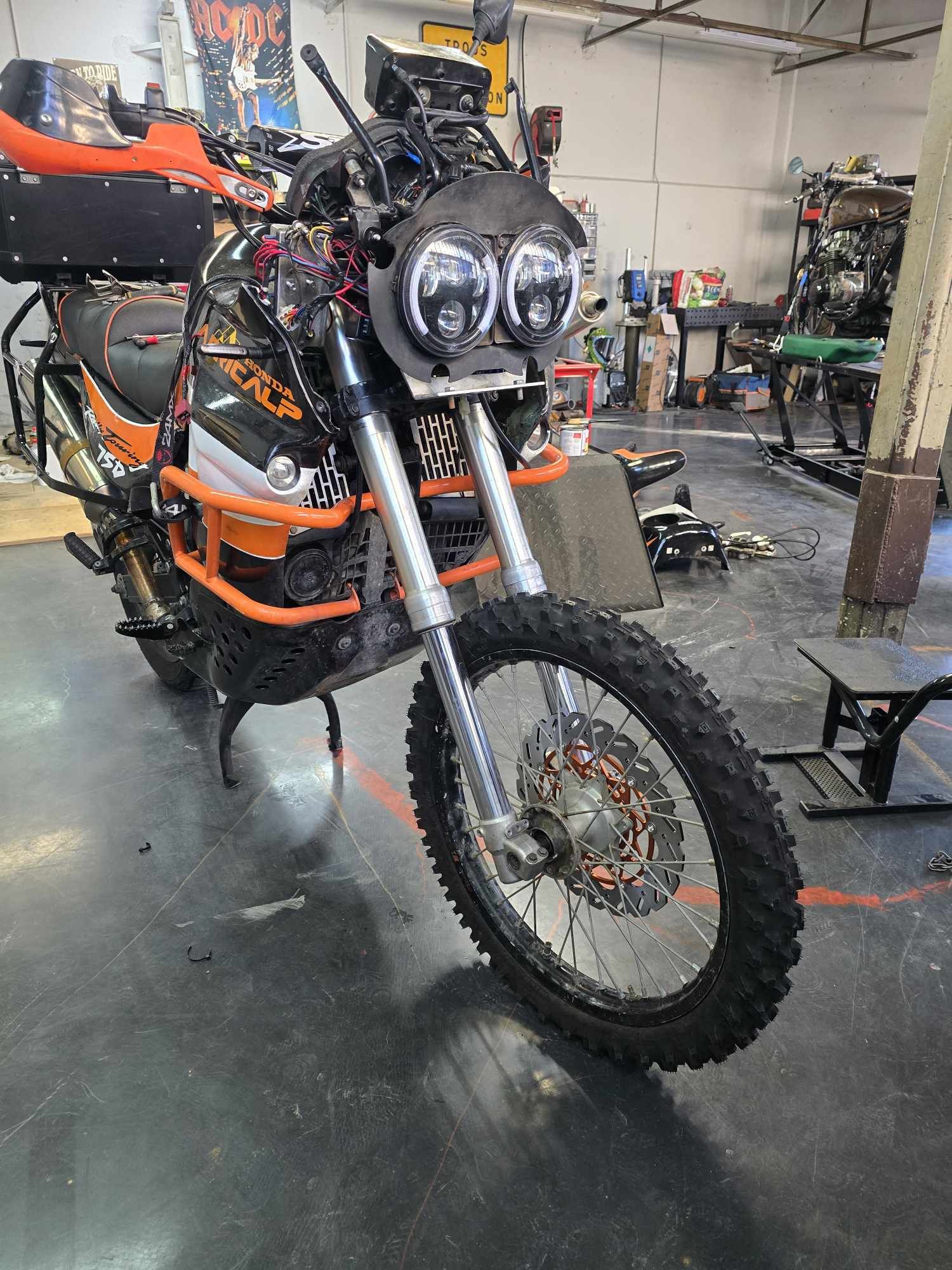

Ce matin réception du roulement de direction qu'il me manquait..Du coup j'ai enfourché (sans mauvais jeux de mots :p ) la vieille et direction l'atelier ^^
Il me manquait encore quelques petites choses pour finaliser le montage mais pas grave j'ai pleins d'idées et des gros outils ;) et non j'ai rien a compenser §mdr

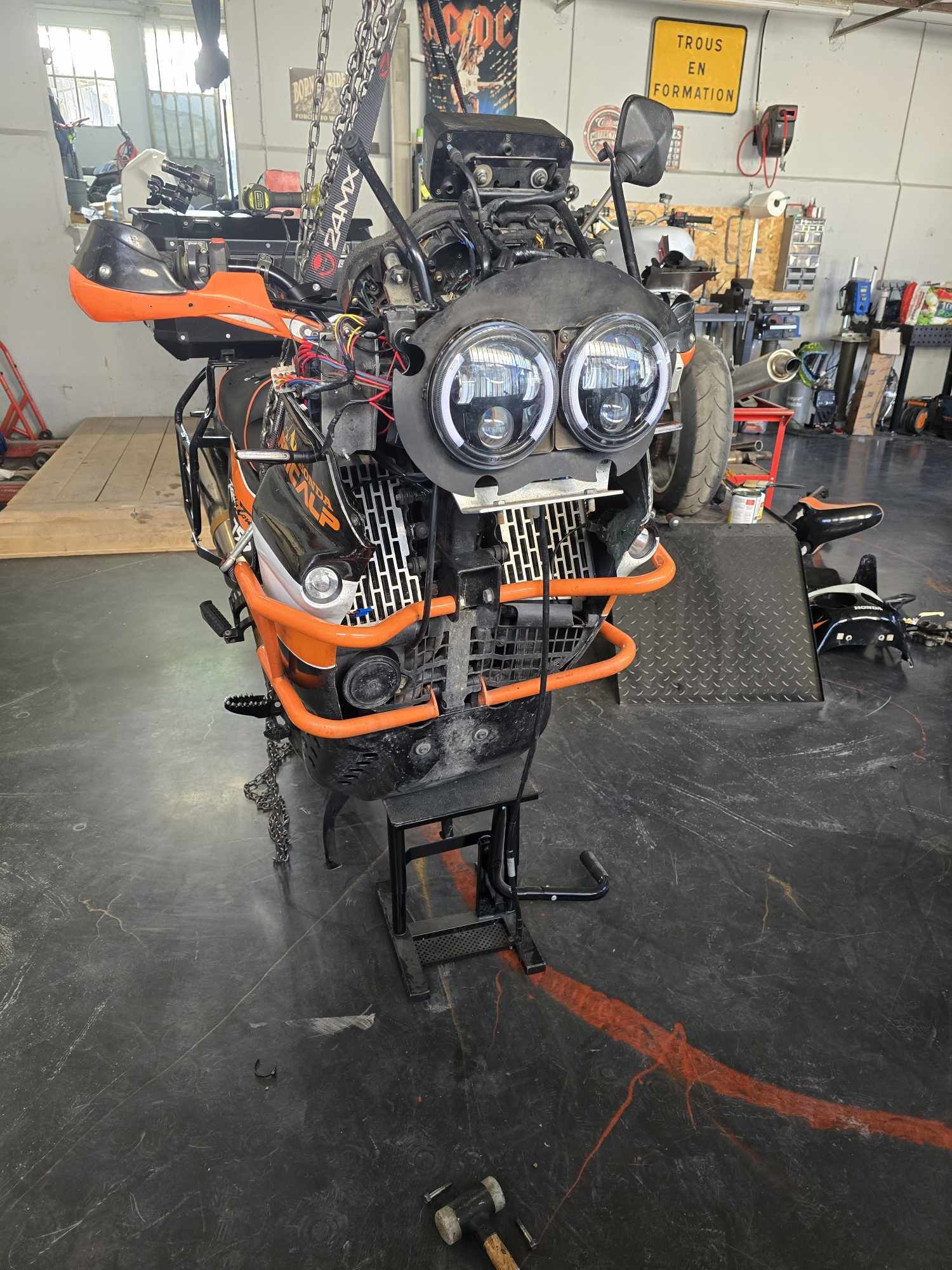

Bon première chose on déshabille madame ,avec mon autorisation évidemment :P
On commence par les carénages histoire d'y faire un peu de place et d'y voir clair!
Ensuite,ben pas le choix...Faut emputer!!
Aller hop ciao le train avant §snif
Juste pour bien comprendre de quoi on parle,le ptit comparatif de qui qui a la plus grosse §1er
(et c'est pas prit en mode grand angle hein)

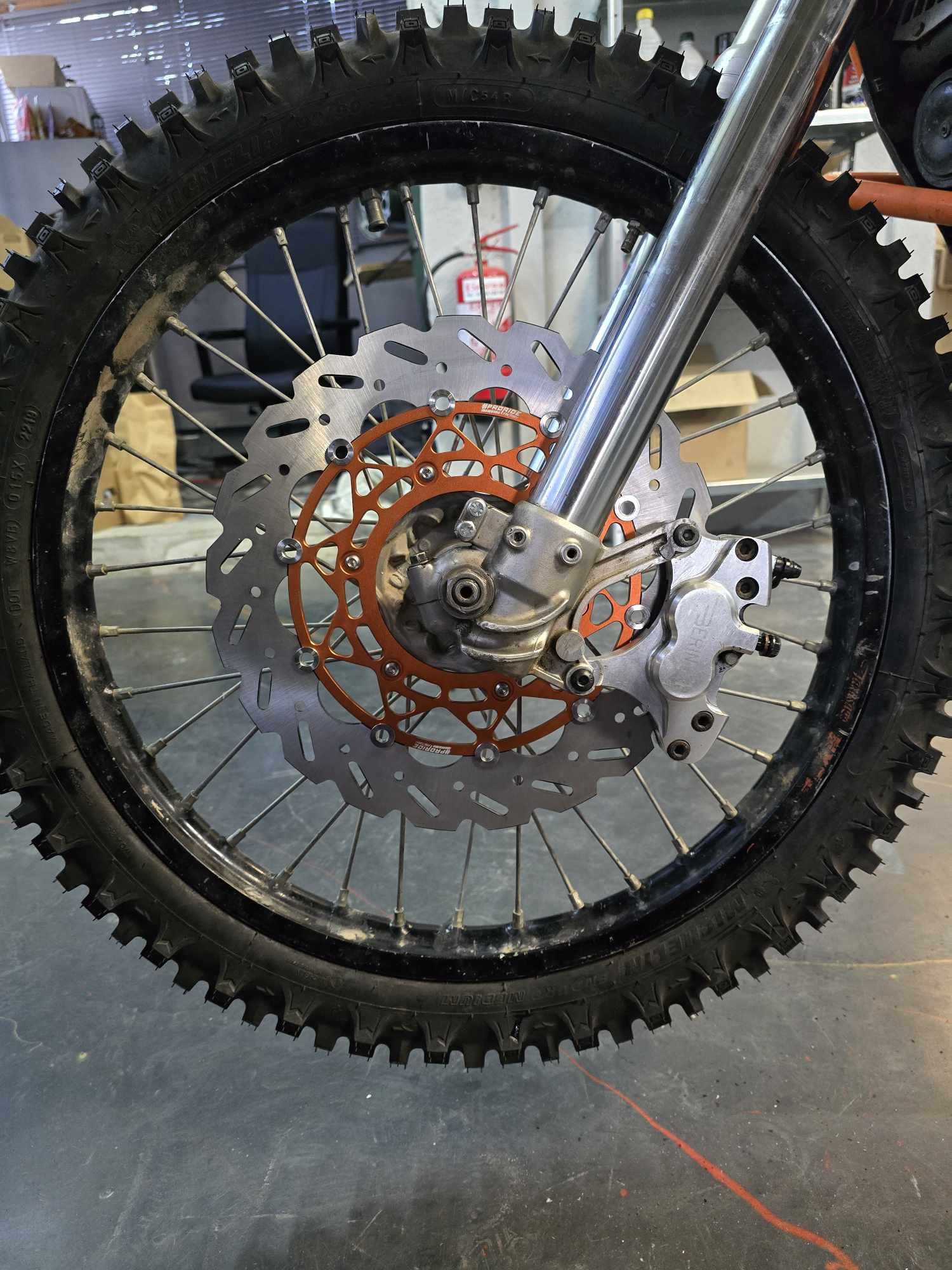

Bon ben la avant de tout y remettre ses nouveaux bidules,il a fallu jouer un peu avec les neurones qu'il me reste en stock :o

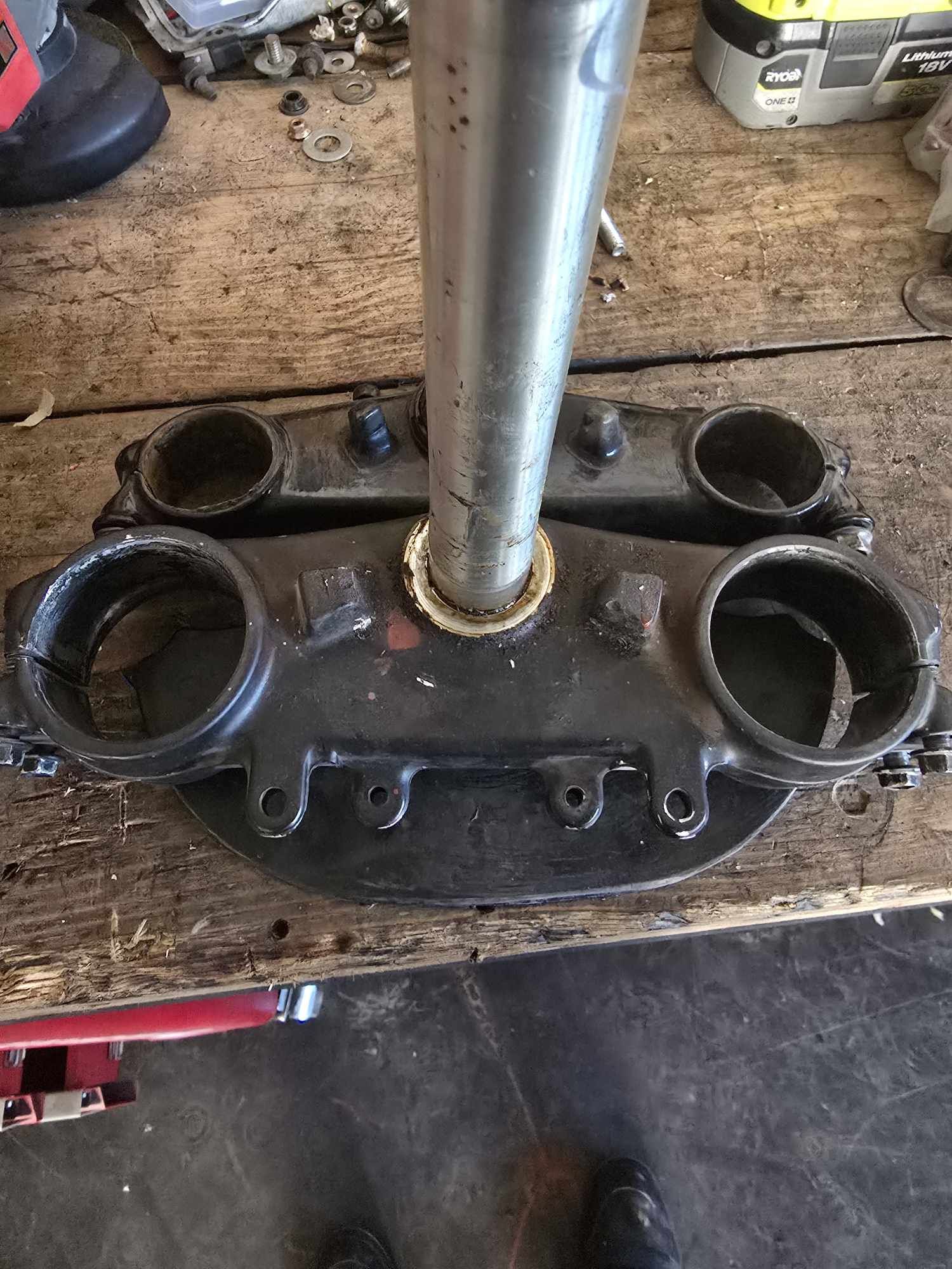

Pour remonter les roulements de direction je n'avais pas de rondelles aux bonnes dimensions pour faire des cales entre le cuvelage du roulement et le cadre..Pas grave j'ai un tour à métaux surdimensionné,on va se les faire nous même..J'ai du tube acier de 50mm de diamètre qui traine dans mes chutes de matière..Du coup j'ai usiné mais deux cales de 3mm d'épaisseur,47 de diamètre extérieur et j'ai fait un sorte qu'il soit un peu plus large que les cuvelages pour faciliter le démontage si jamais §glace ca me fera une belle surface nette pour sortir tout ca ^^
Bon une fois que c'est usiné,mit en place et tout et tout...faut mettre les Tés en place..No problemo ca se fait tout seul §1010
Puis on sert tout pour que ca tienne en place et on monte la fourche avec sa ptite roulette :D
Putain c'est beau quand même :shock:
Bon entre temps j'ai reçu un ptit message d'amour de mondial relay,j'ai un truc qui m'attend...Je prend la plus belle cochonnerie de scooter 125 dont je dispose et je file chercher mon cadeau :)
On retourne viiiiiiiiiiiite débaler ca et voir ce qu'on en fait! On ouvre,et la...foulala un truc que juste le nom il te fait des choses genre papillons dans le ventre §tictic
Beringer
J'ai trouvé un ptit étrier 4 pistons pour ktm exc pour pas chere du tout §super Et même si c'est une fourche WRF je me disais que je pourrais me faire une patte d'adaptation sans problème de toute façon §yah
Et vous savez quoi??? Ben regardez ca §encore
Bon molo pépito! y'a des petits ajustements à faire,mais rien de fou!
Il me reste à adapter l'entraineur de compter et faire une entretoise pour mettre entre la roue et la fourche côté freinage,vu que je n'avais 'étrier je ne savais pas quel serait l'espace a combler..
Je vais aussi voir comment je vais fixer le neiman aussi,j'aimerai le remettre à peu près dans la zone d'origine,on verra.
J'ai encore un peu de boulot mais on va dire que le principale est fait pour la roulette avant §clown

Joli l'étrier 😉
Tu as donc usiné une platine pour le fixer sur la fourche de la wrf ?
Jamais testé un etrier Beringer, je crois qu'il aura pas de mal que de faire mieux que l'origine 😁

@Cematin Du coup non l'étrier se monte en lieu et place :) c'est un modèle prévu pour montage supermot' avec disque en 320,donc parfait pour mon montage :)

Donc l'entraxe de l'étrier est de 102mm ?

@cematin Oui l'entraxe est bien en 102!

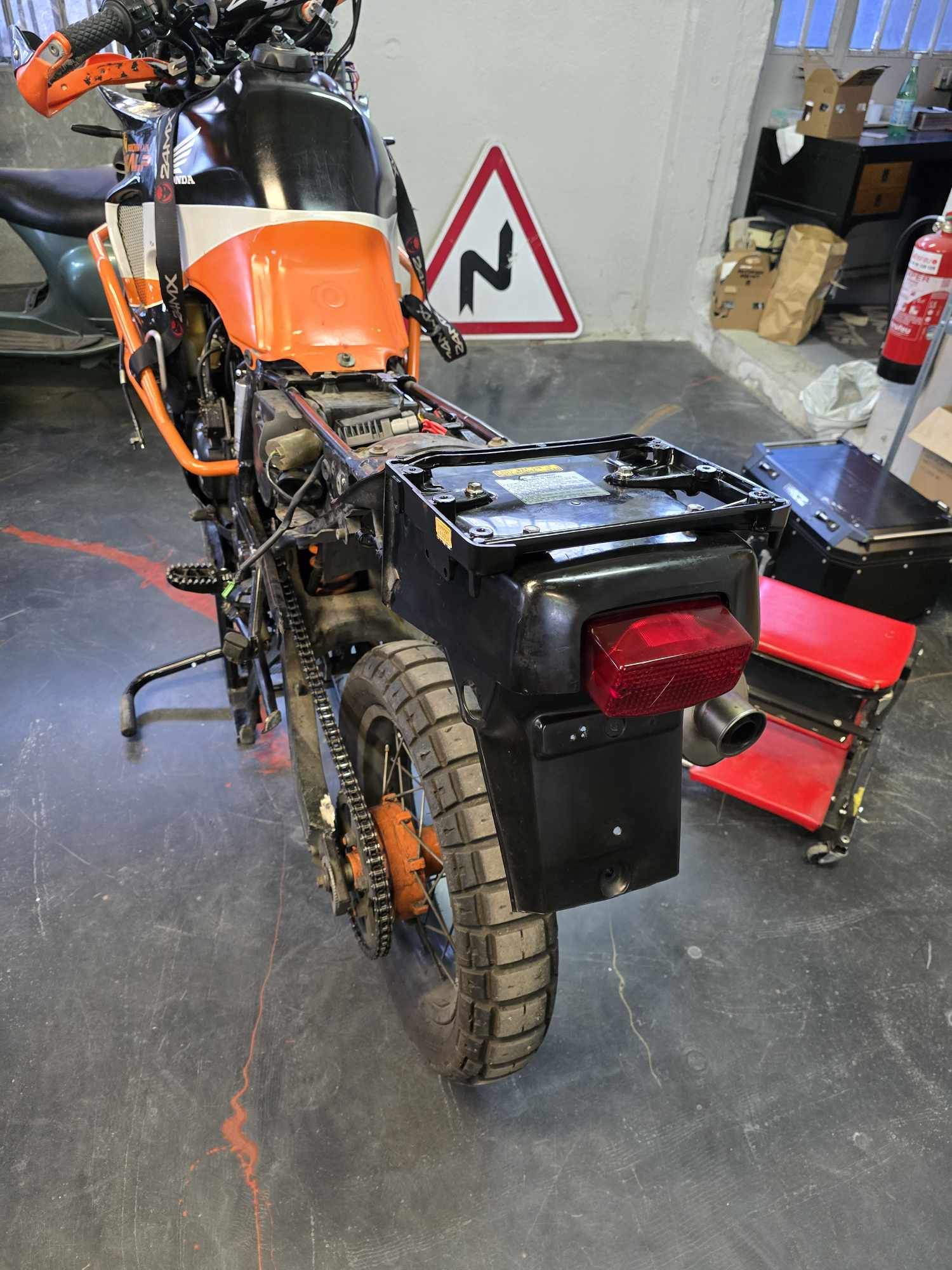

Après une nouvelle reception de pièce OEM pour mamie,forcement j'ai pas eus le courage d'attendre! On profite de la pause pour s'amuser un peu.
Du coup il me manquait la partie arrière du cadre,avec la structure du porte paquet,le feu etc..J'ai tout trouvé pour moins de 100balles §siffle (dailleurs faudra en parler un jour du prix des pièces..Ca va pas du tout)
Bref,a peine reçu,je sable direct et repeint en noir brillant la partie arrière et la structure du porte paquet :roll:
C'est beau quand c'est tout propre hein ^^
J'ai aussi trouvé le carénage arrière dans le lot que j'ai reçu §huhu Ben du coup j'ai tout monté hein ^^
Ca me fait plaisir de la voir se transformer hihi..Du coup je ferais moi même un support pour le top case en reprenant la base de l'ancien qui était en place sur madame.

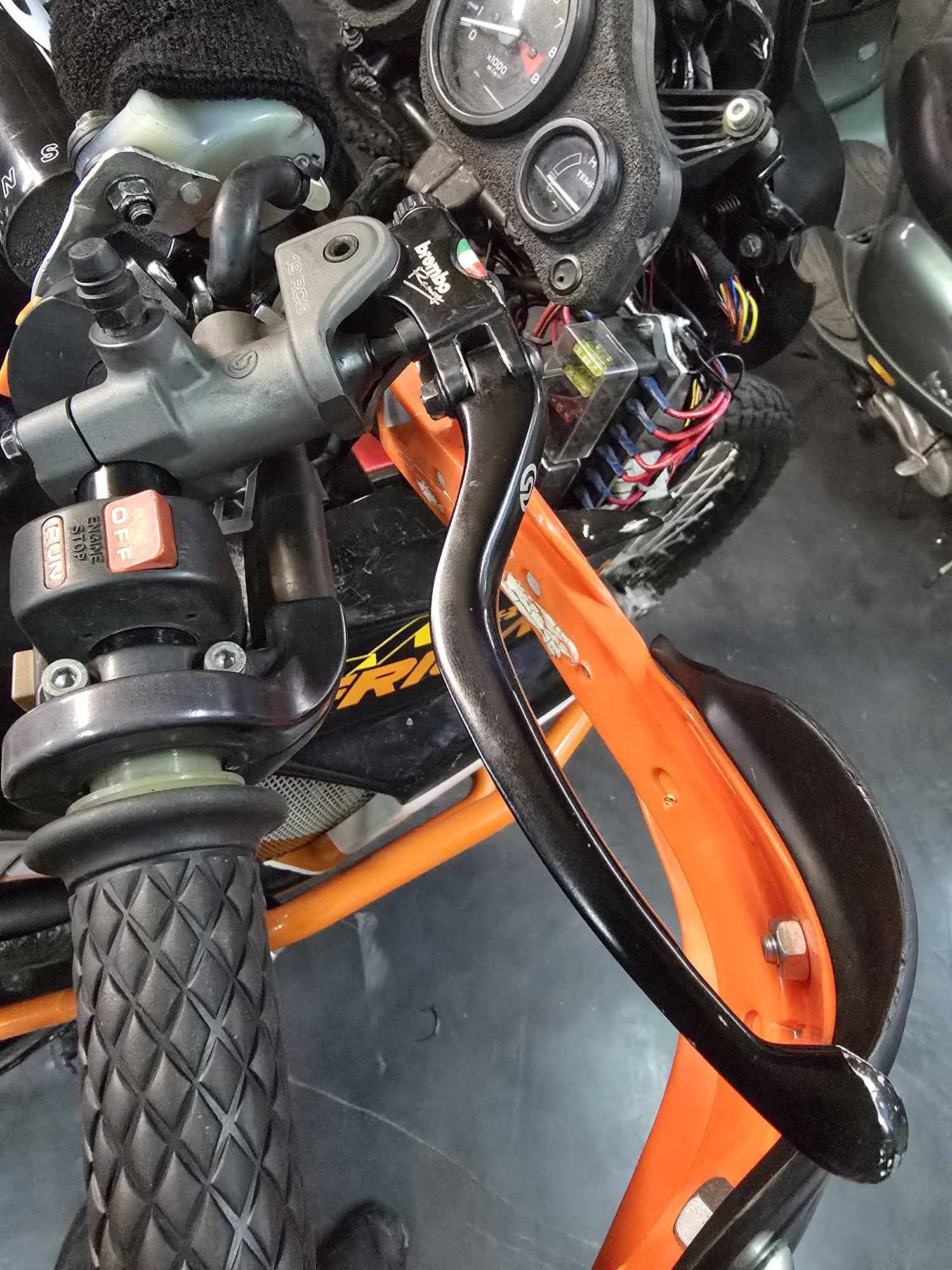

Bon oui je sais faut un levier court! Mais ce ptit PR19 brembo radial,il va bien aider mon Beringer 4 pistons §dibong

Tu risque d avoir moins de feeling au freinage avec le PR19, plus on/off, pour de la route ça va, pour du off road c est un coup a bloquer la roue constamment

@Tony.V Tant que tu fais pas le bucheron sur le levier ca devrait le faire..Et perso je préfère freiner avec deux doigts,plutot que devoir me fracturer les phalanges pour ralentir ^^

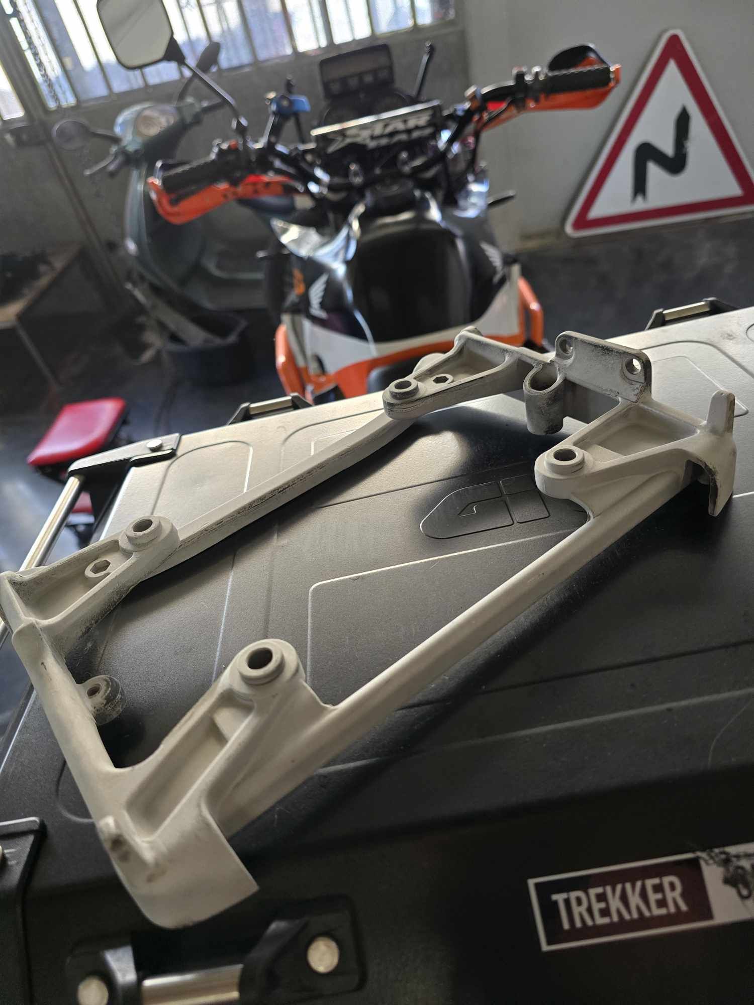

Sinon je continu tranquillement entre deux..Vu que je remet l'arrière "d'origine" le support de top case qui était en place ne va plus.
Hop on part du support d'origine,on se fait une platine en 3mm d'épaisseur pour partir d'une base "facile" §masqued oui il manque une vis je sais!

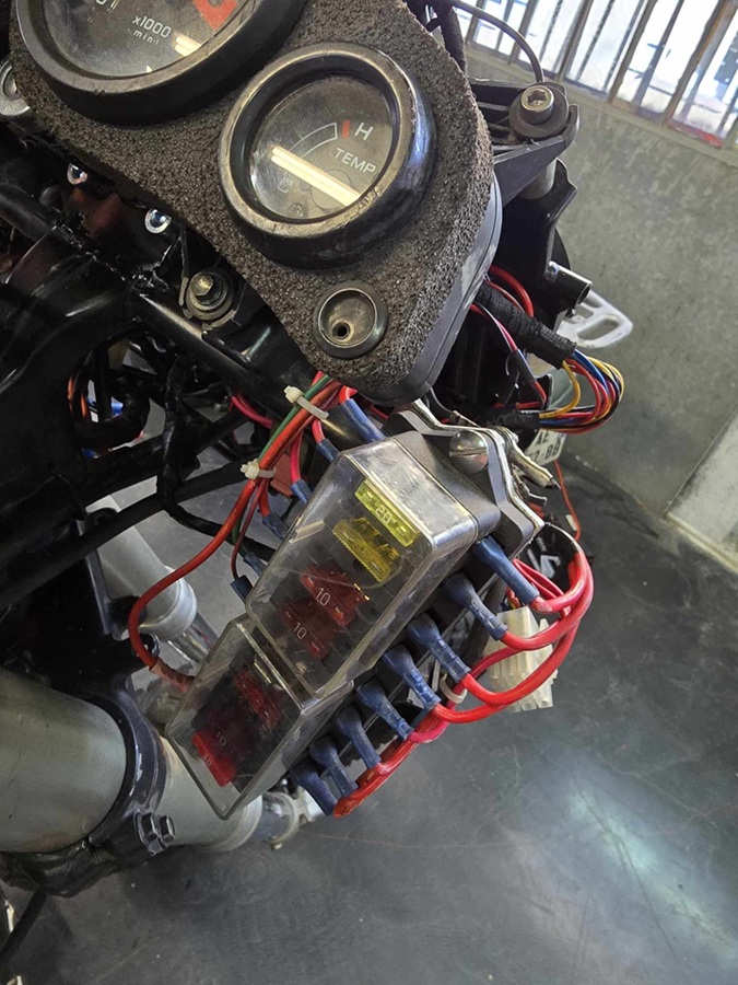

Aujourd'hui je suis sur: On démèle le faisceaux élec' et on repositionne pour pas que ca gène!
L'ancien pilote a déplacé la boite à fusibles et l'a remplacé §dingue
Ca gène le positionnement de la face avant,donc on déplace ca..
Du coup,platine derrière les compteurs...
On perce,on fixe et on branche!
Petite bande de protection sur les bords pour éviter l'abrasion des cables,on sait jamais :p
Au passage si vous êtes chaud,j'ai besoin d'un petit coup de main pour le faisceau,j'ai fais un autre sujet pour traiter de mes petits déboires de faisceaux :roll:

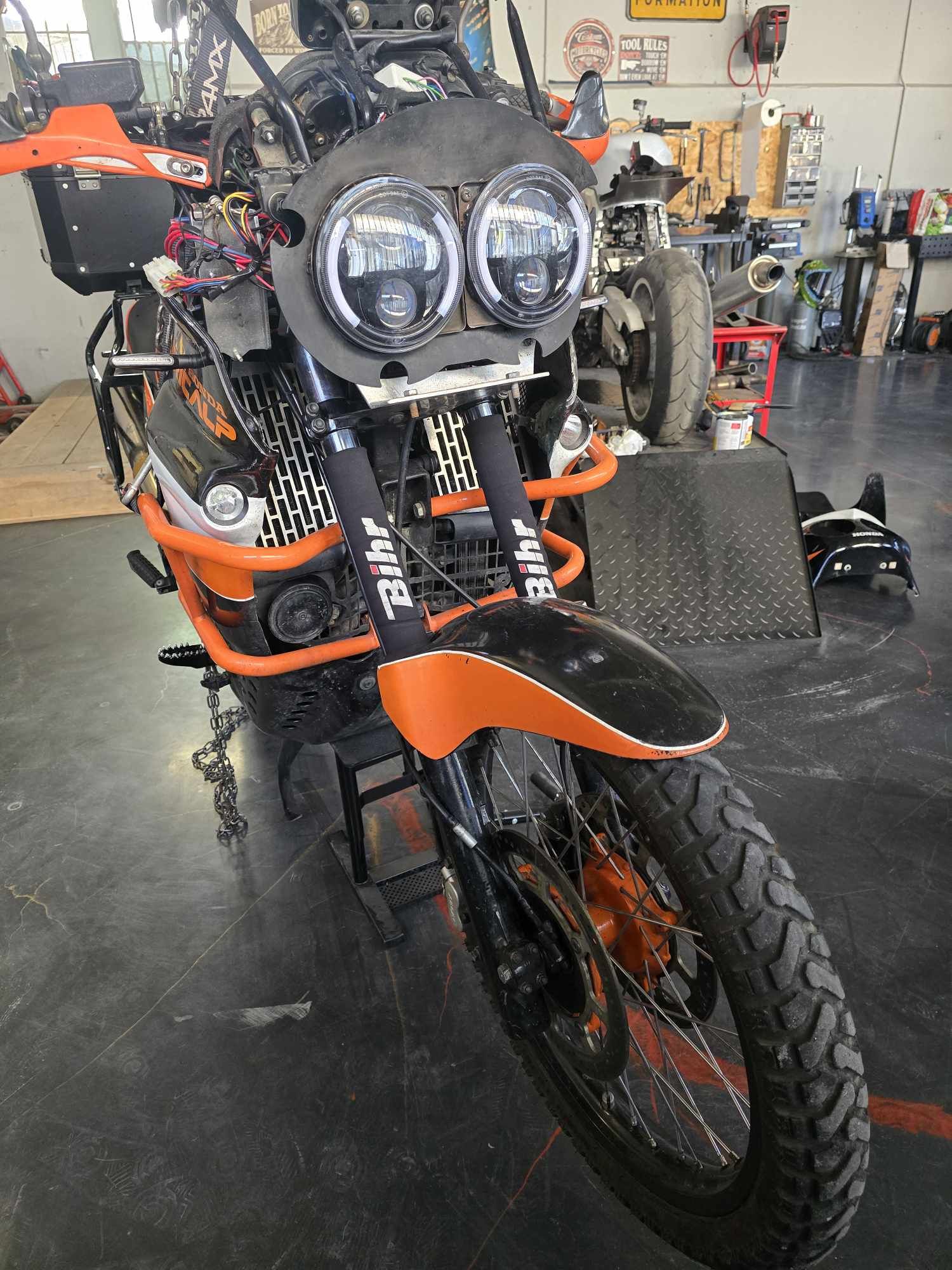

Du coup vous devinez la suite logique..ponçage,ptit coup de mastique pour rattraper un accros,re ponçage,ptit coup d'après et histoire d'être tip top pour la peinture,re ponçage au 300 §huhu
Et j'ai pas pus m'en empêcher..Je suis faible,j'ai craqué..J'ai fais un montage à blanc juste pour le plaisir de yeux §youhou
VIIIITEEEEEE qu'elle soit finie §aime

Bon...J'ai de nouveau un peu de temps pour moi donc je reprends les modifs sur mon temps libre :)
Pour cette histoire d'entraineur de compteur à adapter,c'est fait!
Il est quasi terminé :roll:
J'ai repercé le centre pour que mon axe passe,donc 20mm..Jusque la rien de sorcier.Pour l'épaulement par contre je suis aller rendre visite à un tourneur parceque je n'avais pas les bons outils.
Résultat un épaulement de 25mm de diamètre sur 6mm de haut,du coup l'axe de roue peut venir se loger dans l'entraineur sans créer de surépaisseur ^^
Comme vous le voyez en photo j'ai usiné autour de la petite butée pour éviter la rotation de l'entraineur.
En effet sur la fourche KYB si on ne fait pas ca,l'entraineur ne se plaque pas contre le pied de fourche.
Du coup après montage de l'ensemble,tout passe et tourne correctement!
Maintenant il me reste a faire les finitions et un ptit coup de peinture pour la postérité §siffle
Train avant modifié+compteur d'origine= OK 8-)
