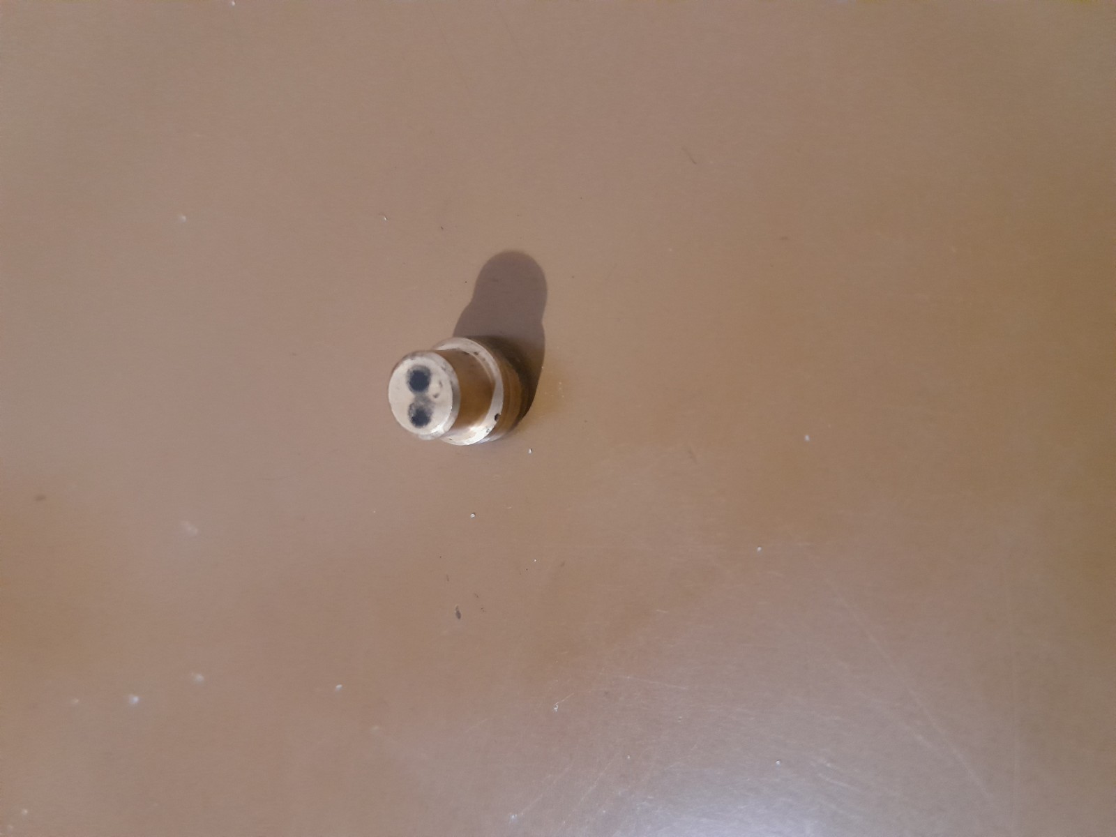

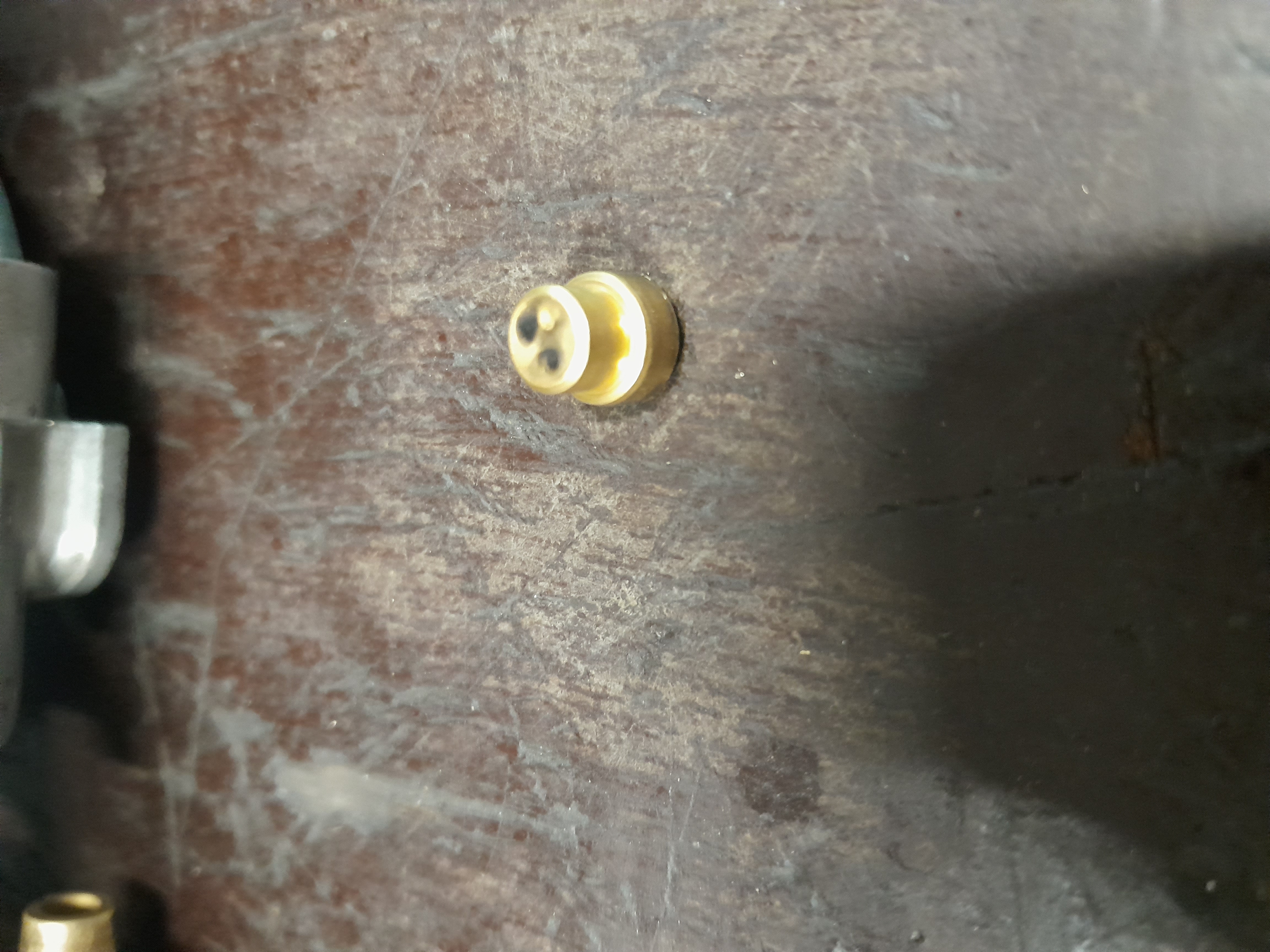

une piste :

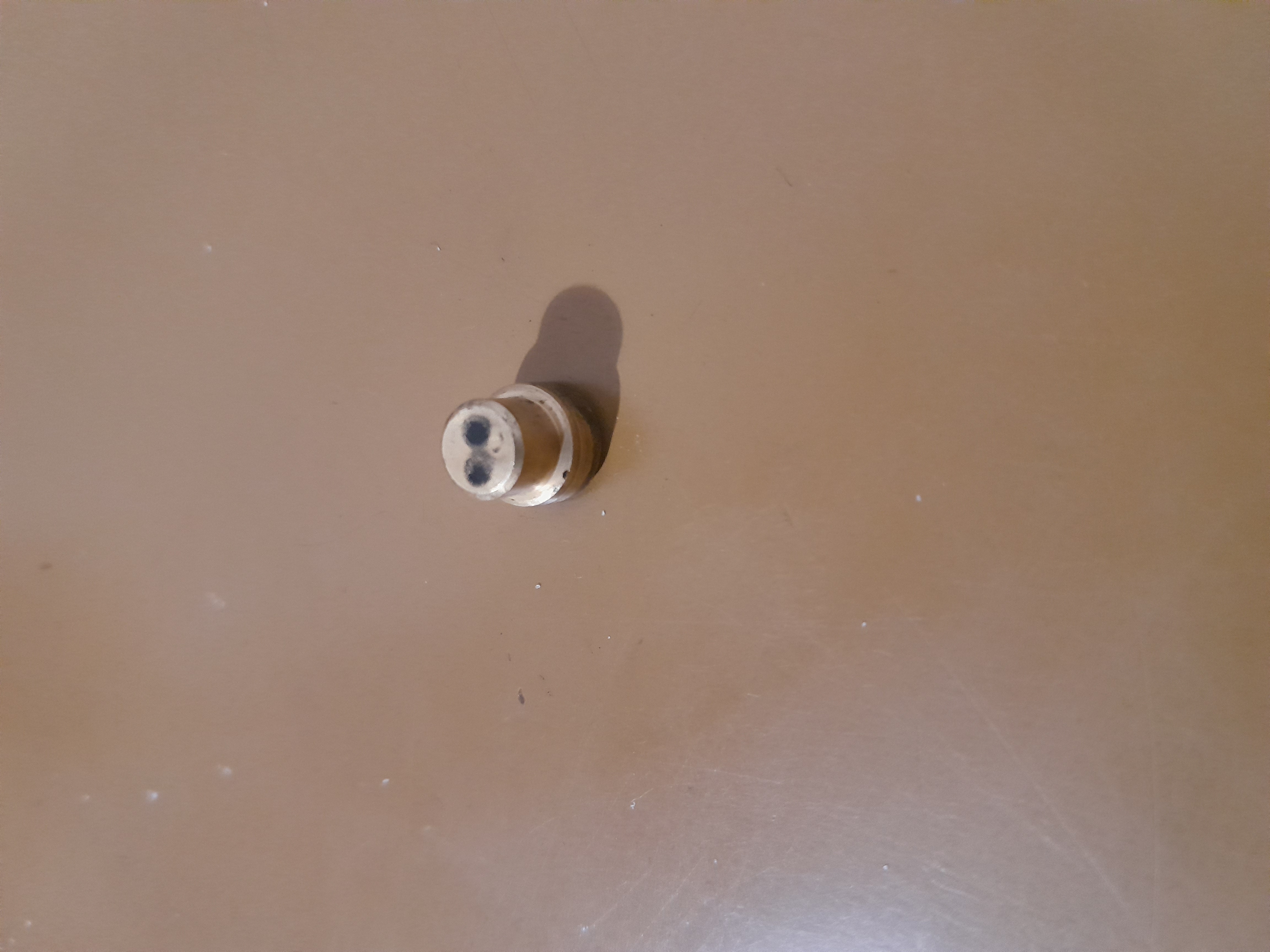

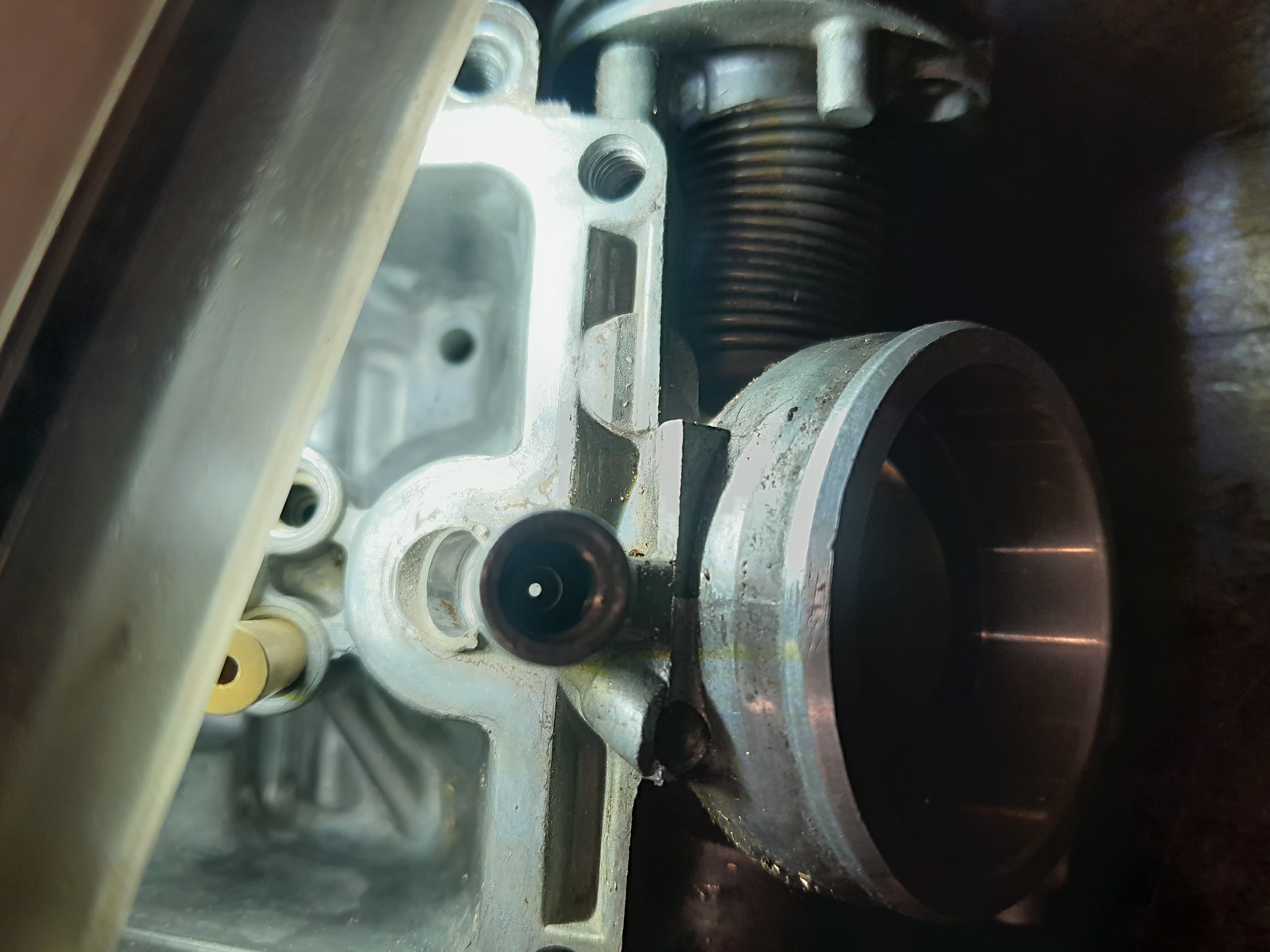

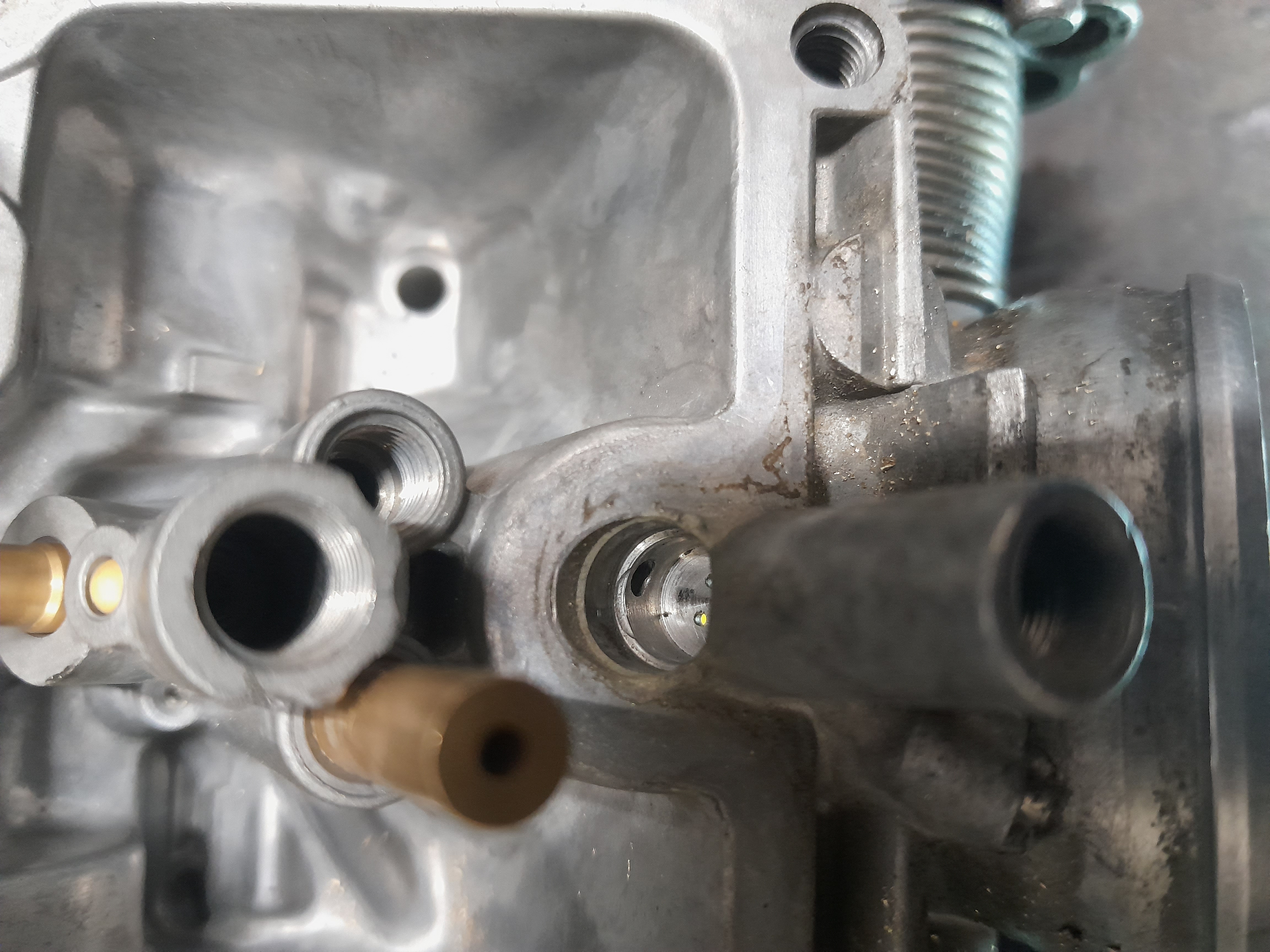

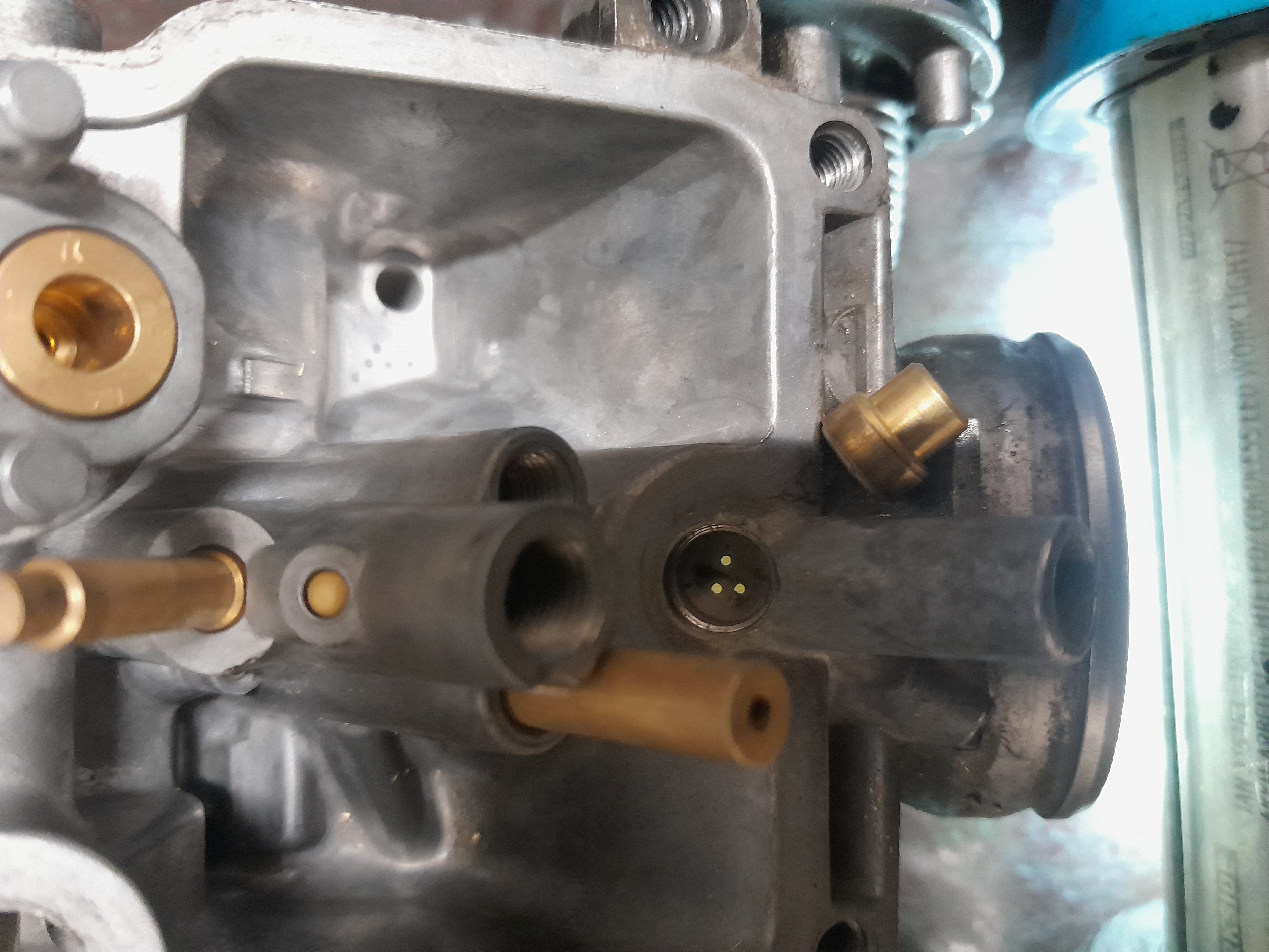

l'épaulement de l'opturateur parait aussi long de l'epaulement de son alesage ,
et on dirait qu'il est très près des 3 trous
dans ce cas les gaz des 2 conduits arrivant sur les coté de son petit diametre ( l'alesage y est plus gros ) doivent avoir du mal à arriver aux 3 trous ?
vais bien mesurer , mais on voit l'empreinte noire des trous sur l'opturateur ça doit être trés ( trop ? ) près
Modifié en dernier par Dudu.13 le 09 juin 2026, 07:46, modifié 1 fois.

Je n'ai jamais démonté cette pièce, tu fais comment pour la démonter ?
- Dudu.13
- Messages : 9382
- A remercié : 85 fois
- A été remercié : 72 fois
Re: ralenti irrégulier

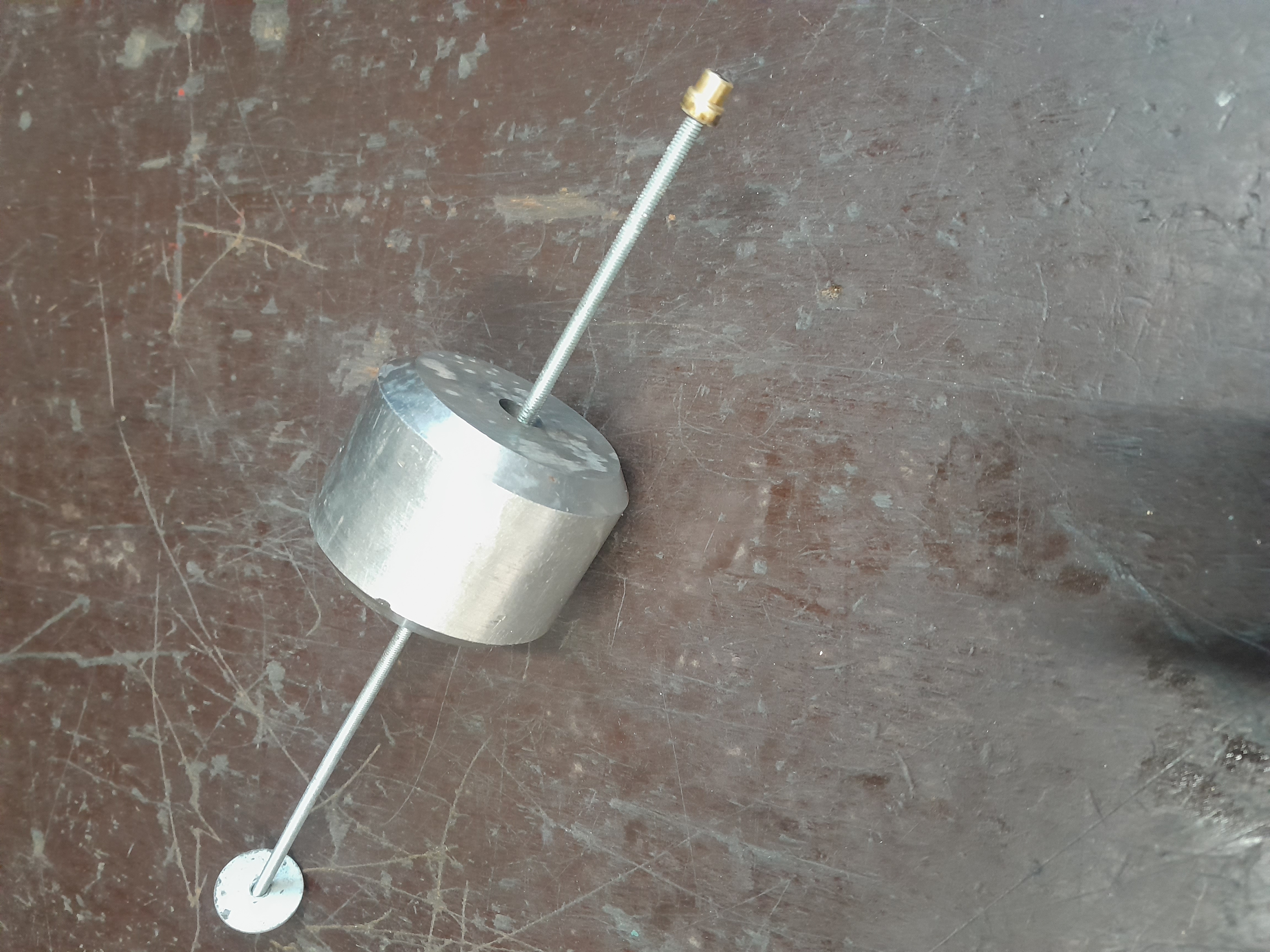

j'ai taraudé derriere , et j'y ai vissé une tige filetée et monté un arrache à inertie
heureusement que je n'ai pas débouché au perçage
sinon je ruinais mes carbus
- Messages : 7568
- A remercié : 56 fois
- A été remercié : 70 fois
- Âge : 67
Cette pièce, c'est juste un bouchon après usinage, ou elle a une autre fonctionnalité ?
Les traces noires que l'on voit, c'est du dépôt ou des perçages ?
- Dudu.13
- Messages : 9382
c'est simplement un bouchon !
et c'est des traces noires , pas de perçage !

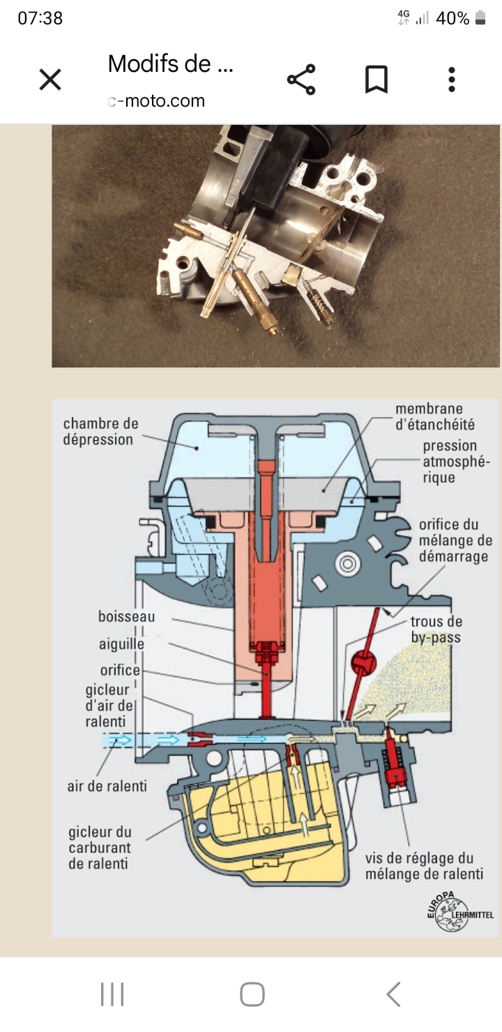

j'ai trouvé ici une photo du principe de fonctionnement de nos carbus
où on y voit en gris l'opturateur ,
s'il est trop pres du fond
ça doit freiner le passage ?

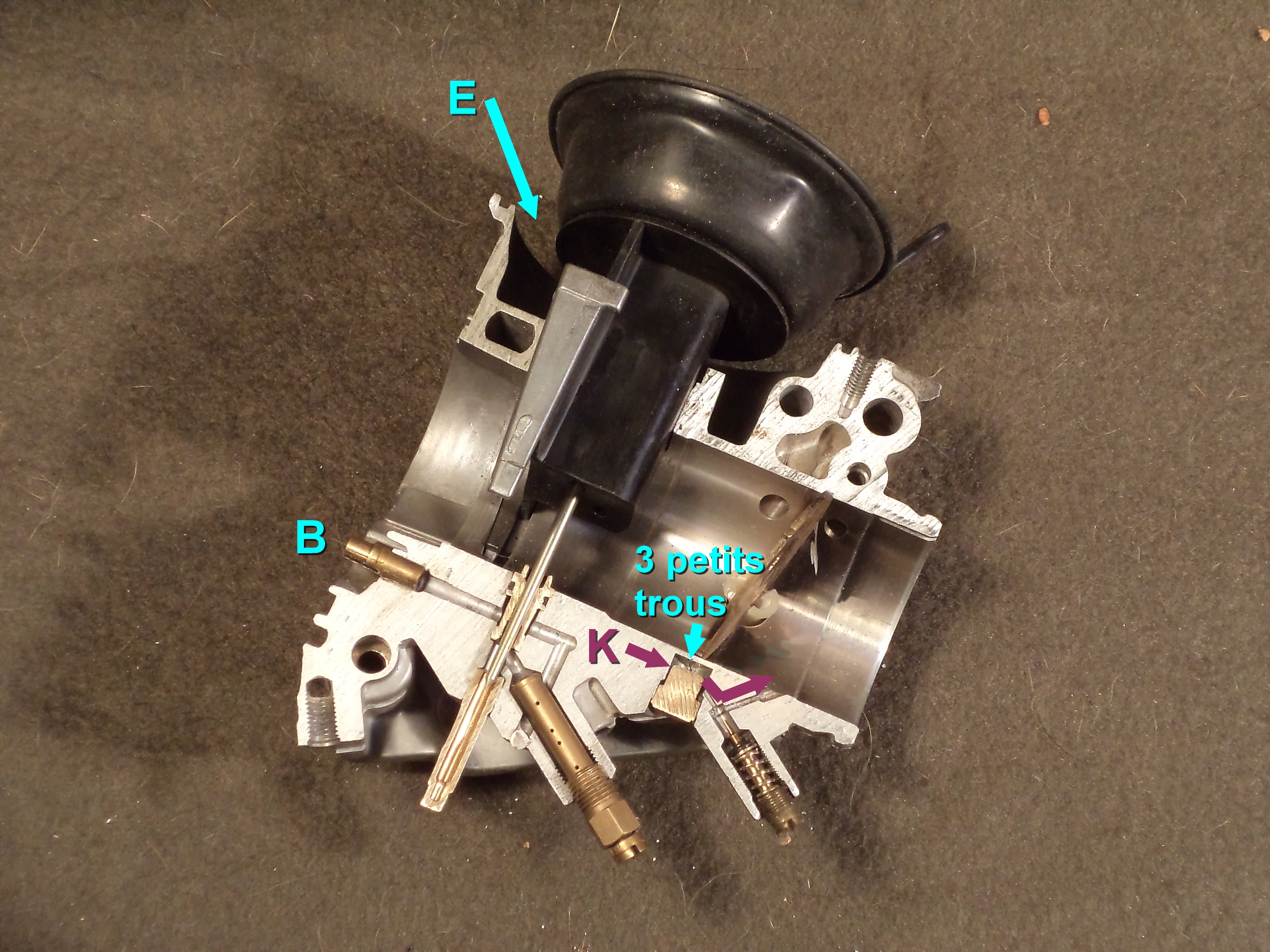

Les 3 petits trous, c'est la prise d'air, coupe et commentaires de @TiTi

Mouais, ce que je comprends pas c'est que tu as dit que tu avais testé avec d'autres carbus et que le phénomène était identique
En passant, comment as-tu fait pour refixer le petit obturateur ?
P.S. la dernière chose que tu avais sur ces carbus il me semble, c'était de changer les joints des axes de papillon, est-ce que le phénomène ne serait pas apparu après ?
je suis intervenu sur les axes de papillon car ça deconnait déjà et je pensais que j'avais une prise d'air à ce niveau
pour les opturateurs j'ai rempli leurs trous taraudés non débouchant à l'etain
et les ai rerentrés en force avec un peu d'Oleoetache
mais là je sais plus
j'en suis à me demander si ce ne serait pas début d'axe de piston ou de bielle ?
mais ça ferait du bruit ?
