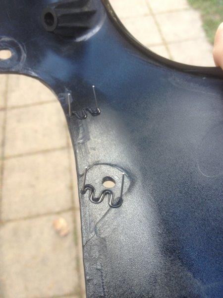

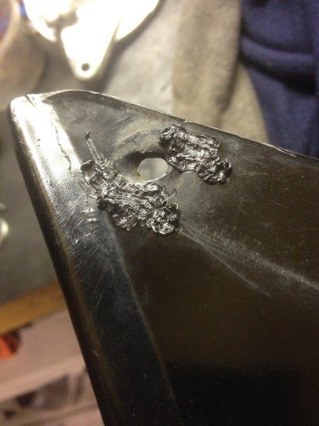

un petit mot pour dire que mon carénage était aussi un peu beaucoup fissuré.
J'ai un copain carrossier qui m'a prêté un appareil top pour faire fondre un petit bout de fil de fer dans le plastique.
Ca ressemble a ca
et ensuite un coup de fer a souder pour recouvrir le tout et finition poncage et zoup
- IMG_2724.JPG (40.61 Kio) Vu 12571 fois
- IMG_2727.JPG (47.8 Kio) Vu 12018 fois
- IMG_2730.JPG (37.12 Kio) Vu 12571 fois

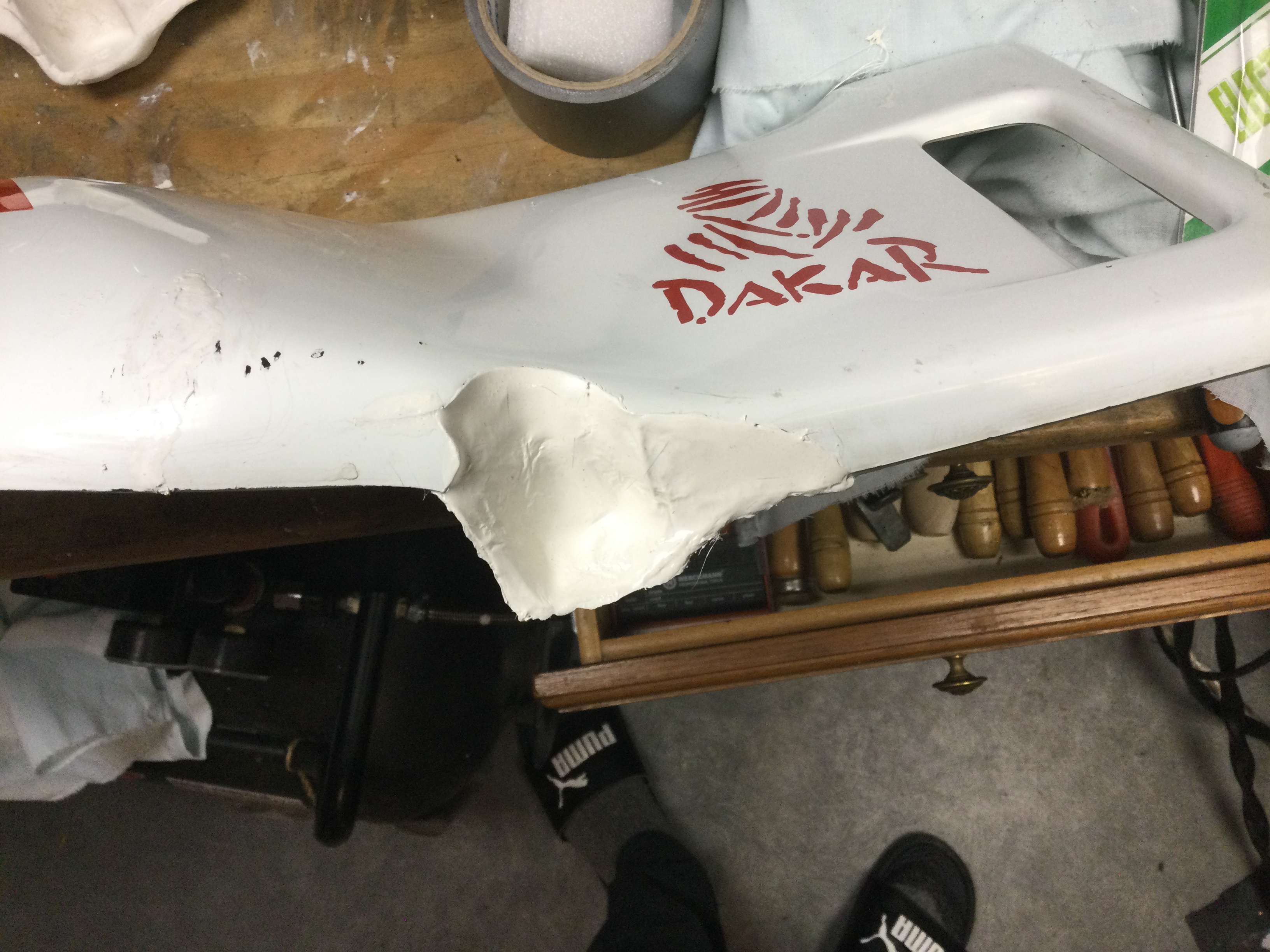

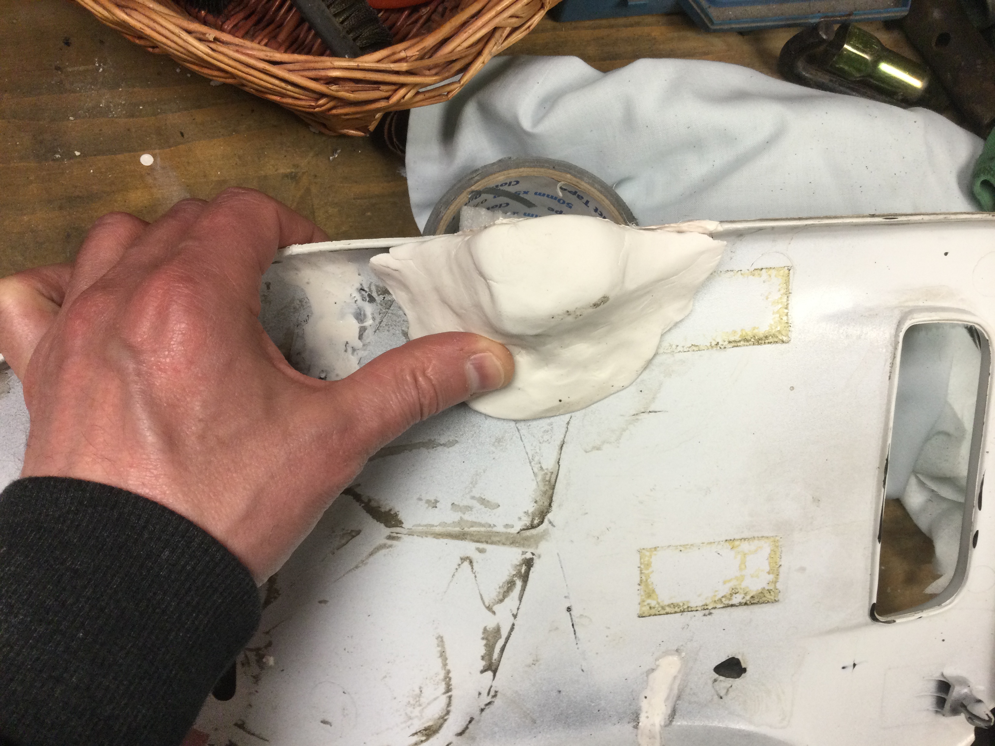

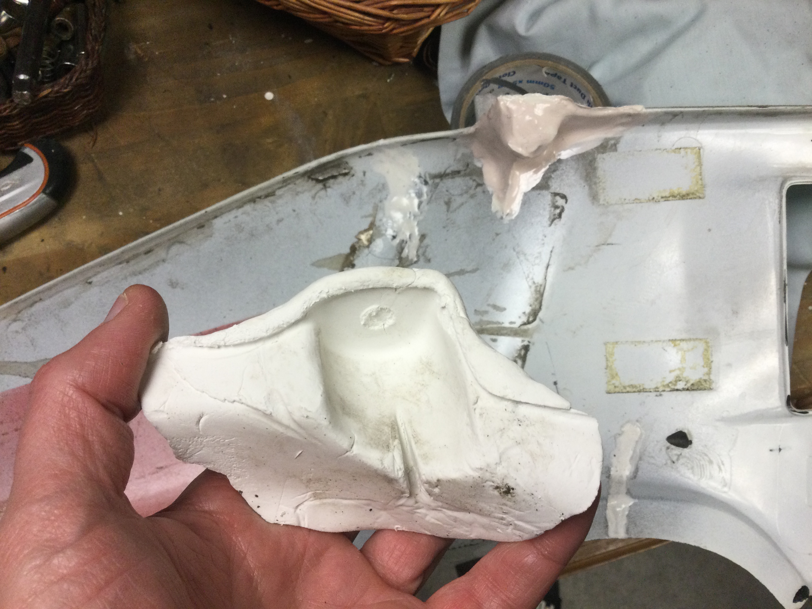

Moi il me manquait carrément une partie du carénage....
J’ai fait un moule avec de la pâte à modeler qui durcit et j’ai coulé de l’ABS dedans. Reste à charger encore par couches pour obtenir suffisamment d’épaisseur. Ensuite ça sera ponçage, mastic et peinture. On verra bien le but étant de récupérer l’attache du carénage...

par Dode38 » 22 mars 2021, 08:54
L'ABS ne colle pas au moule?
Il faut peut-être mettre de la cire, ou "graisser" ton moule

#40
par Fredoetisa » 22 mars 2021, 10:10
Non cela n’a pas collé ? J’ai pu démouler sans problème
Juste l’ABS fondu à tendance à se rétracter en séchant et se décaler du moule. Le but était de récupérer une structure pour la travailler car il manquait le morceau complet et pas un petit bout....

par Fredoetisa » 22 mars 2021, 19:19
C’est ça la pâte. Ca vaut 1,49€... Ça sèche plus vite que de la pâte à modeler normale à base d’huile. Celle ci a pour but de sécher à l’air pour fabriquer des objets et du coup n’est pas sensible au mélange abs/acétone.
Je vais charger par couche maintenant.
