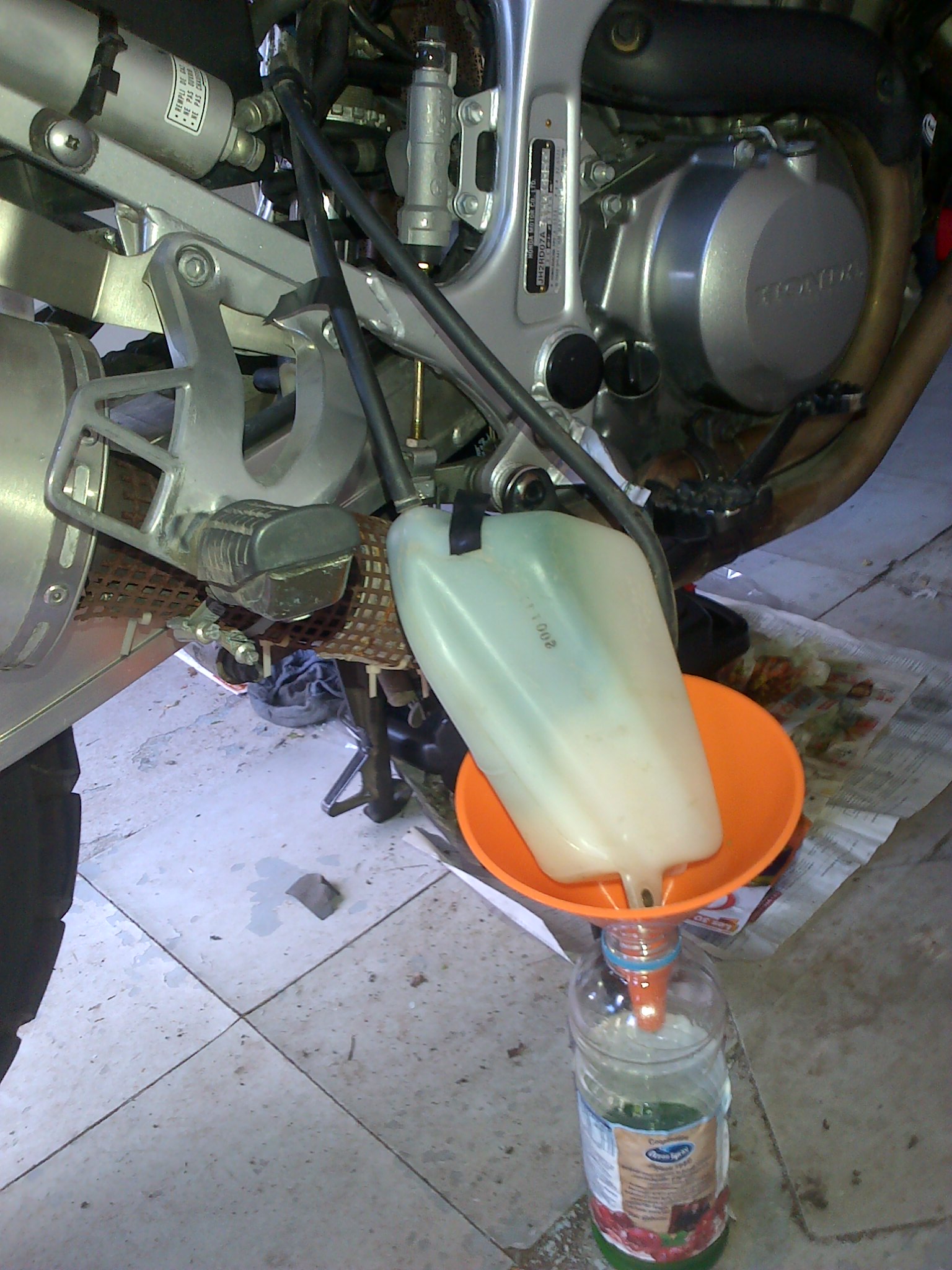

39990 kms : On passe à la vidange du LDR
N'ayant pas l'historique pour la date de changement du LDR, j'ai profité de ne pas pouvoir rouler avec Miss @T
pour le faire cette fin de semaine.
Après quelques manipulations et questions de débutant du style : "tiens, pourquoi mon vase d'expansion ne se vide pas quand j'ai ouvert le bouchon de vidange de la pompe à eau ?" (Merci Marielle et Alain pour vos réponses SMS)
J'ai compris pourquoi après
en regardant le chemin du tuyau du dit vase...
Heureusement que mon cerveau a pensé à cette méthode pour vider, car j'allais chercher à défaire le tuyau à la base !

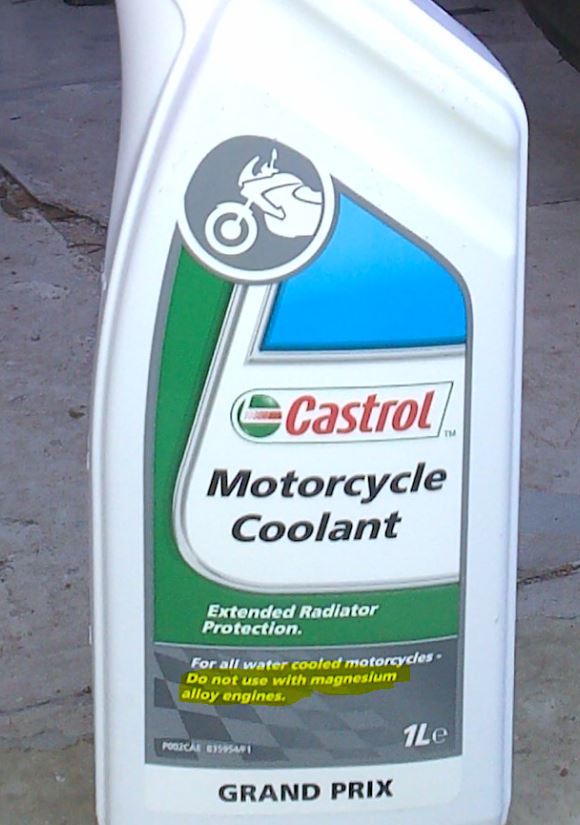

J'ai finalement tout fait dans l'ordre sauf de lire l'étiquette de mon liquide de refroidissement que j'ai commandé sur Louis.fr
(pour gagner du temps du pourquoi du comment, je précise que je l'ai commandé car il est indiqué compatible pour les @T mais je préfère avoir confirmation ici par rapport à la question qui va suivre après l'image)
J'ai cherché avec google mais je n'ai pas trouvé de réponses sur ce sujet : Y a t'il du magnésium dans les pièces du système de refroidissement (radiateur, pompe à eau, conduits, ...) ?
Je n'ai pas osé remplir mes radiateurs avec en attendant la réponse.
Merci par avance pour votre aide

Re: [RD07a] de Tartosucre... 22 ans après
je pense pas qu'il y ait un risque concernant l'utilisation de ce liquide de refroidissement, je doute fort qu'une partie moteur de l'africa twin soit construite avec du magnésium...trop cher
Quand j'ai changé mon LDR, on m'a conseillé du liquide pour bagnoles, c'est ce que j'ai depuis et aucun problème à signaler. Pour la mise à l'air du circuit et sa vidange par écoulement il faut effectivement ouvrir le couvercle du vase d'expansion qui se trouve côté droit, flanc de carénage retiré pour l'atteindre.
Par contre un truc à faire pour que le refroidissement soit optimal, c'est de nettoyer les alvéoles des 2 radiateurs par l'envoi d'air comprimé ou d'eau sous pression depuis l'avant de la moto pour dégager les saletés et insectes accumulés parfois depuis des années, ce qui nuit évidemment au bon refroidissement de la moto (sans rien démonter bien sûr, juste un nettoyage extérieur avec de l'air ou de l'eau suffit)

Merci Laurent pour ton truc de nettoyage des radiateurs. j'ai commencé à redresser les ailettes à la pince à épiler... c'est long !

39990 kms - Pare-carter retiré
J'annonce officiellement que la vidange de mon LDR est (enfin) terminée ! (J'ai surement battu le record de la vidange du LDR la plus lente du monde !)
J'ai rempli au ras du radiateur avec la moto sur la béquille centrale et j'ai fais tourner au ralenti (sans le bouchon du radiateur) jusqu'au déclenchement du ventilo (c'est long !) pour laisser sortir les bulles d'air (j'en ai vu quelques unes).
J'ai presque tout remonté, du moins assez pour aller faire changer mes roulements avants demain matin.
Quand je dis que j'ai presque tout remonté, c'est que j'ai viré le Pare-carter qui était dessus et qui à mon avis doit être en "fer blanc".
Le côté gauche frottait contre le carénage et quand j'ai constaté que sans trop forcer j'ai pu l'écarter
... j'imagine qu'avec ou sans, les dégâts seraient les mêmes, donc aucun intérêt à garder ça.
Vivement qu'Heavy Duties ne soit plus en rupture de stock pour leurs PC...
J'ai hâte de pouvoir recommencer mes petites balades du week-end !
