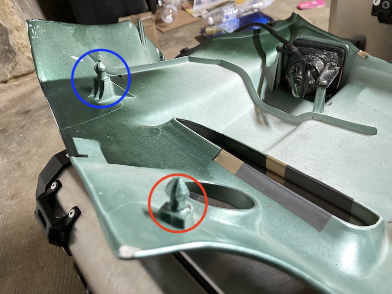

Merci pour les détails. Au risque d'abuser, il reste encore une interrogation sur ton montage.
Le montage semble parfait pour le "teton" de carénage du haut (en bleu sur les photos) : je mesure 20mm à la base du téton, celui-ci étant à peu près perpendiculaire au carénage, donc parfait avec ton silentblock !
En revanche, pour le téton du bas (en rouge), je mesure plutôt 10mm et il semble être "de biais" par rapport au carénage. Tu as monté le même silentblock ou tu as un montage différent ici ?
#277 Message par Guiguy56 » 01 févr. 2021, 06:33
Pour ceux du bas du réservoir, j’ai mis des silent bloc plus fin, il me semble qu’il faisait 12mm d’épaisseur.
J’ai vais fixer les silent bloc directement sur le réservoir en retirant les caoutchoucs pour les tétines.

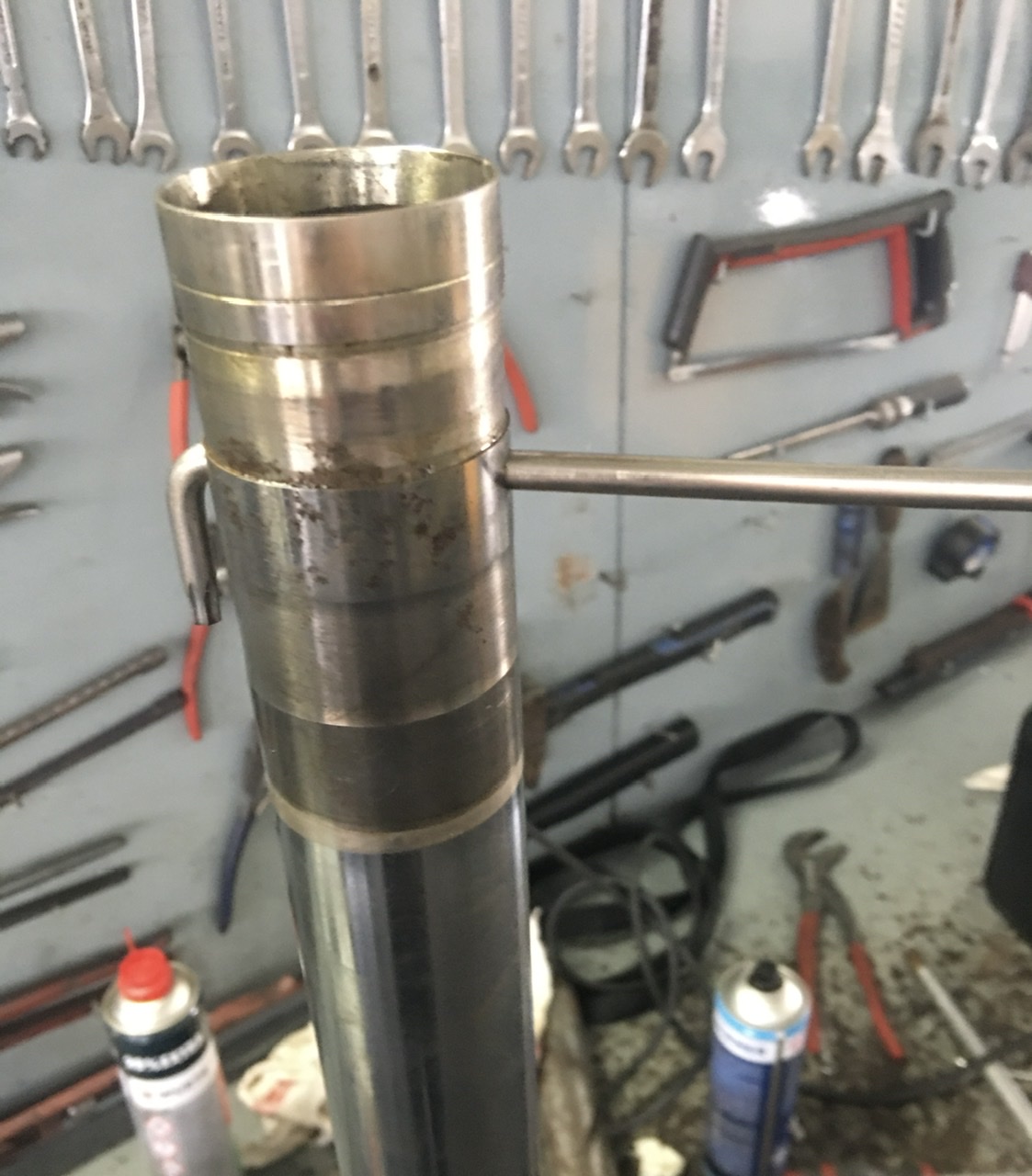

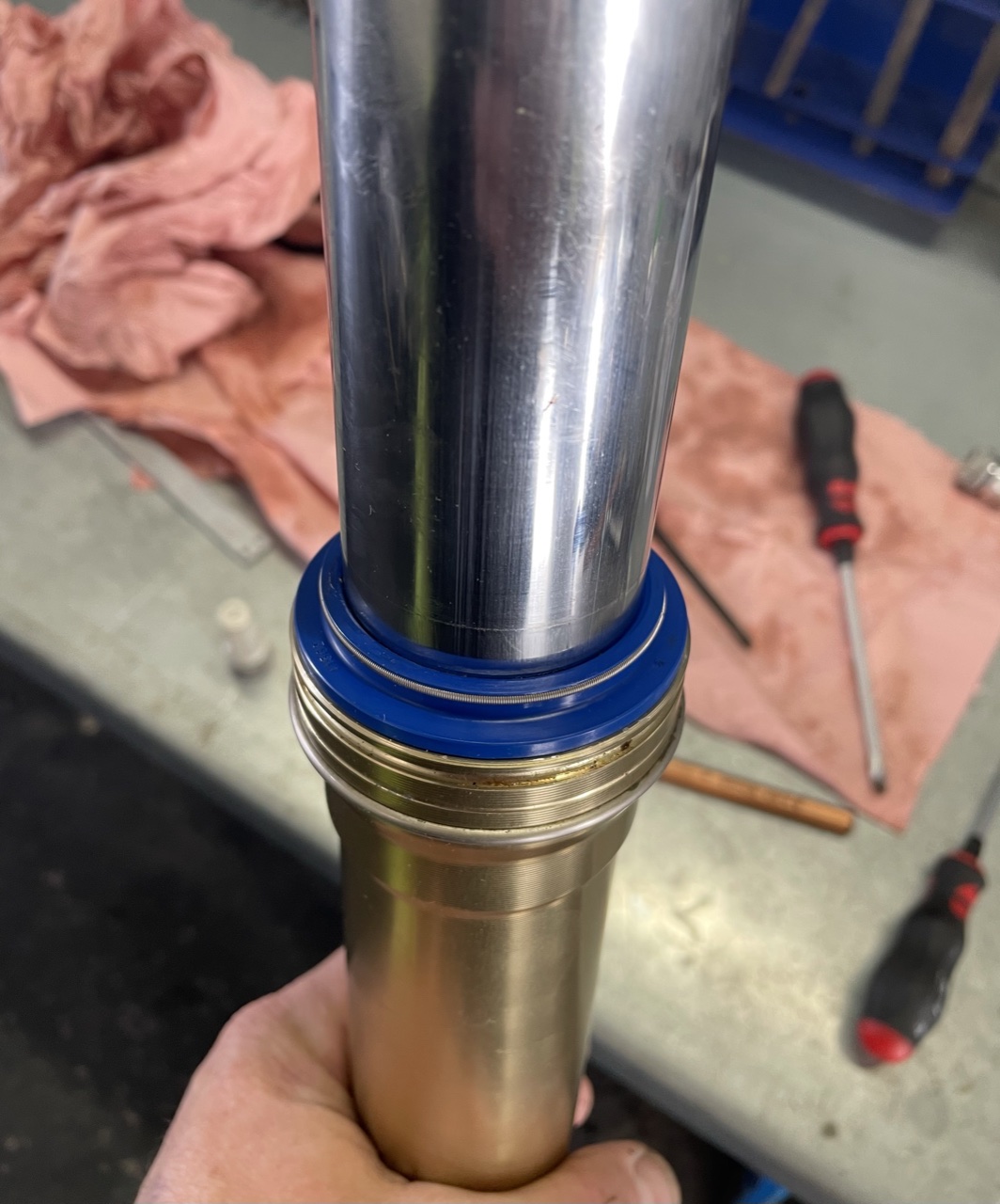

Je débute pas l’installation d’une fourche inversé d’origine RMZ 450.
Je l’ai acheté avec un tube rayé, donc j’ai commencé pas en chercher un de remplacement, trouvé une semaine plus tard :D.
Maintenant il faut le remplacer, mais le tube rayé est le gauche (côte étrier) et le tube que j’ai trouvé est un droit, donc pas les mêmes pieds.

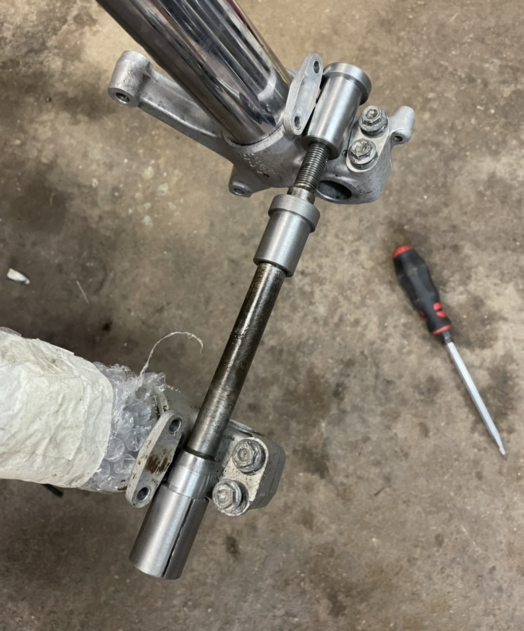

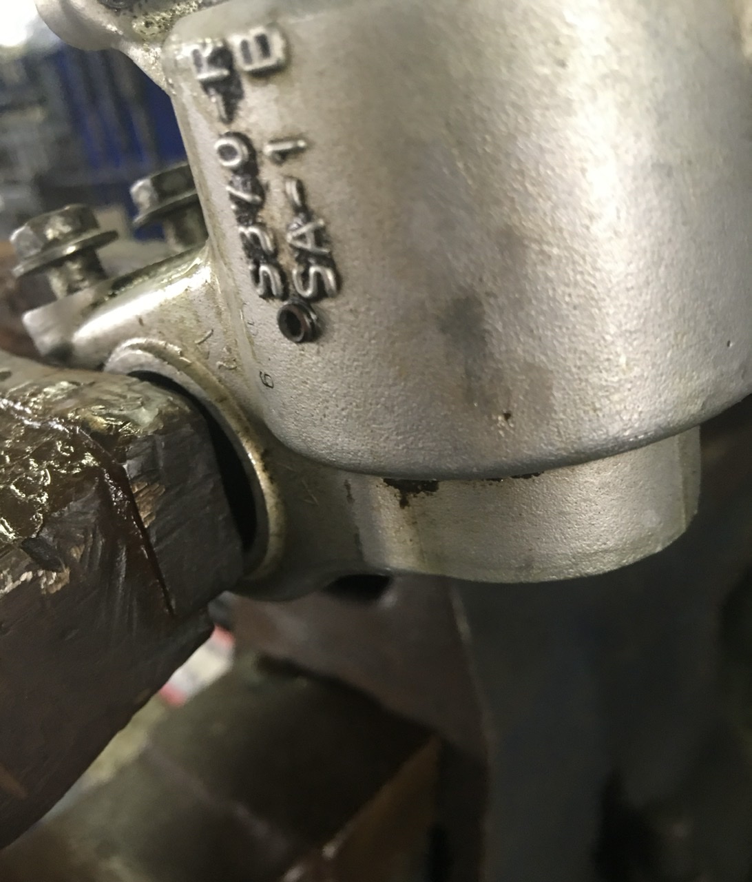

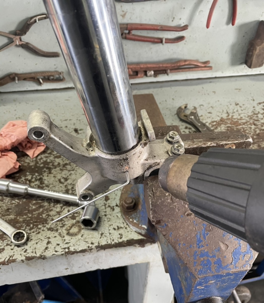

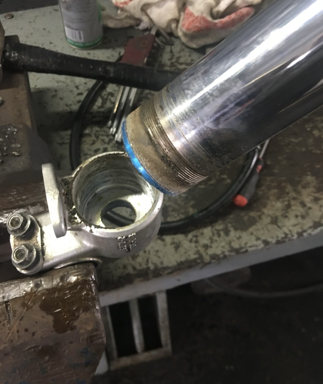

Je débute par le désassemblage du tube à installer.

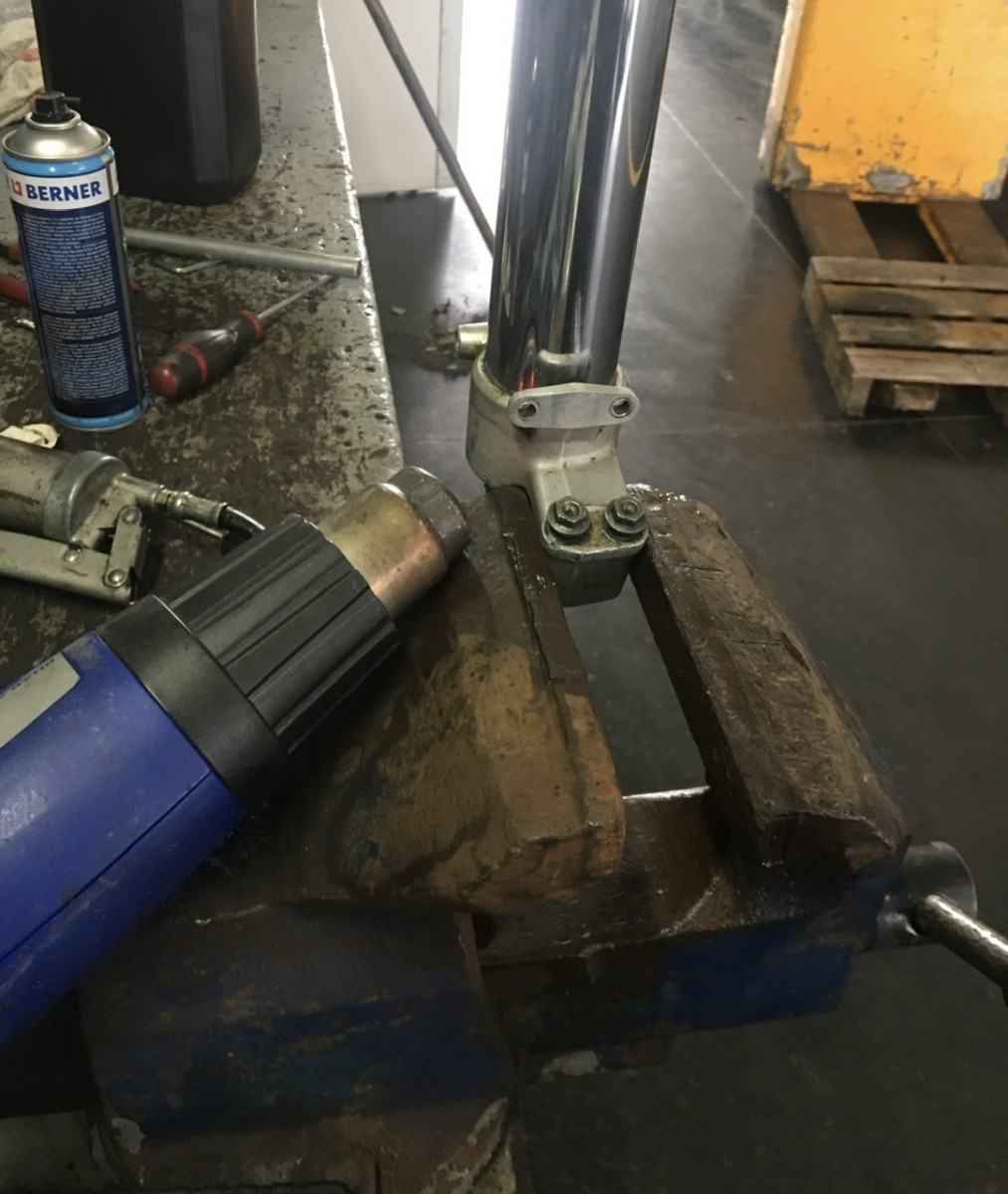

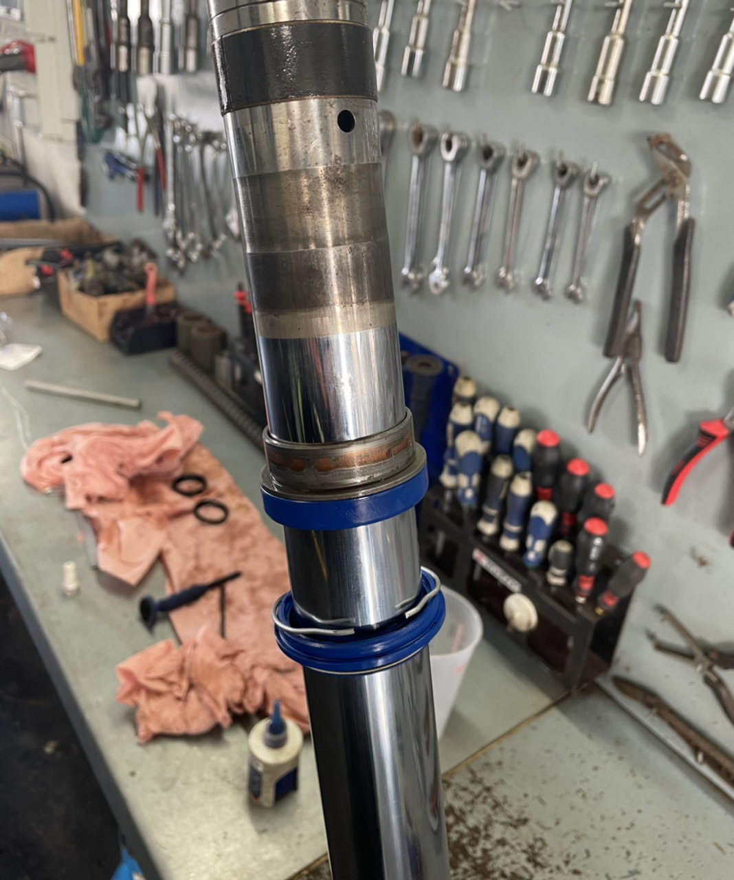

Desserrage de la vis de verrouillage
On chauffe pour ramollir le frein filet
On passe un axe dans le trou situé dans le haut du tube et on desserre
Ensuite je démonte le tube rayé, et même opération
J’installe le bon tube avec de nouveaux joints spi.

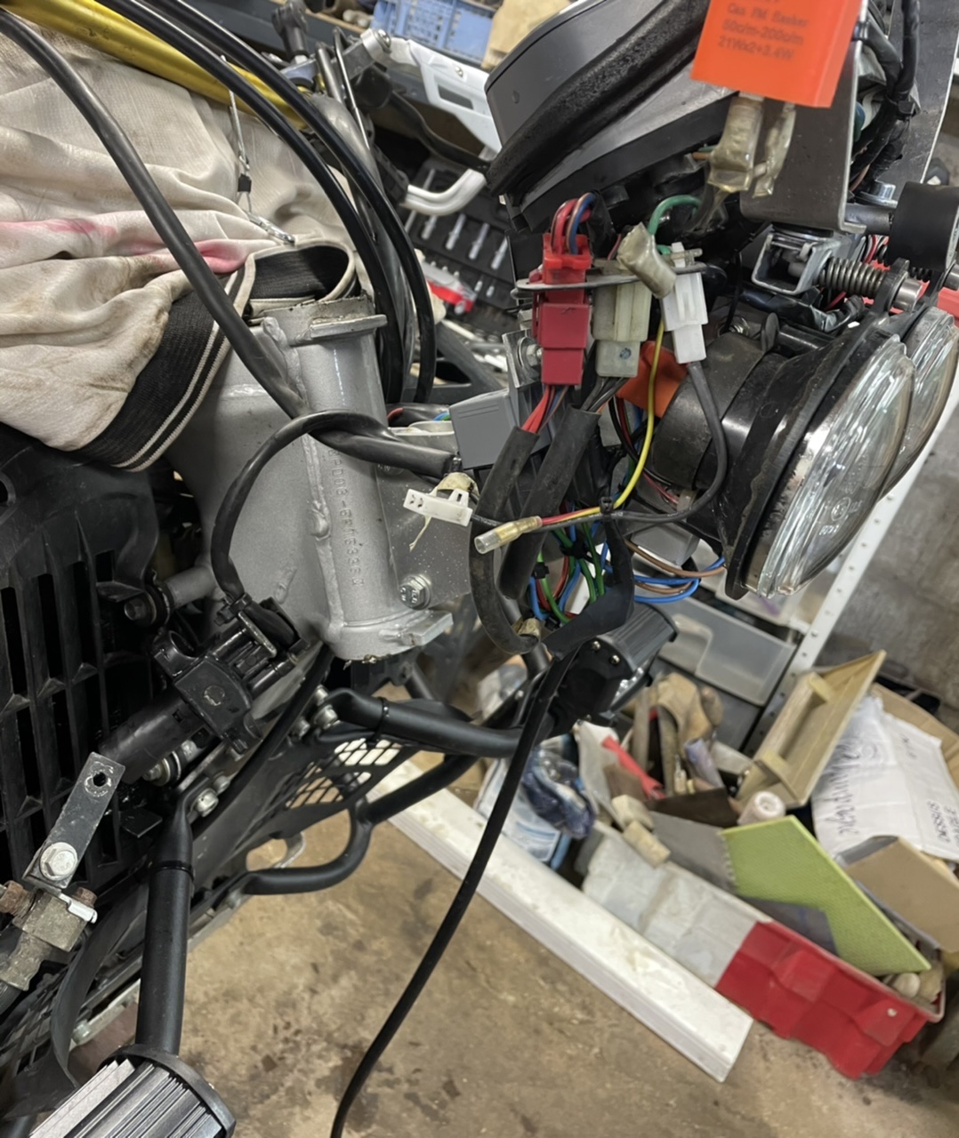

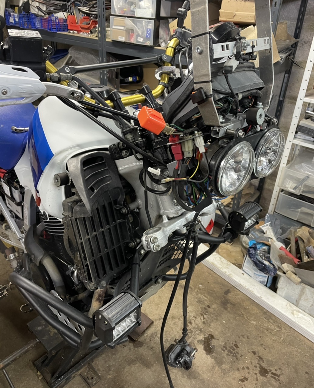

Maintenant que la fourche est prête, reste à l’installer sur la T@.

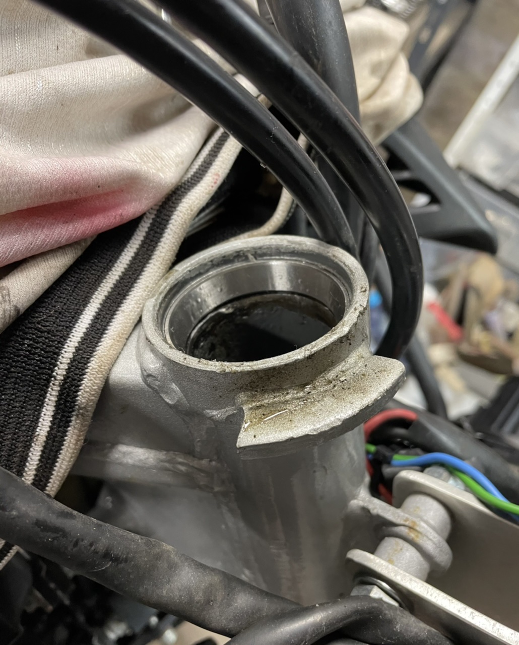

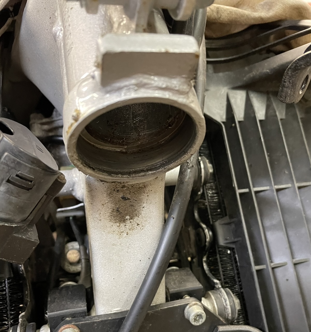

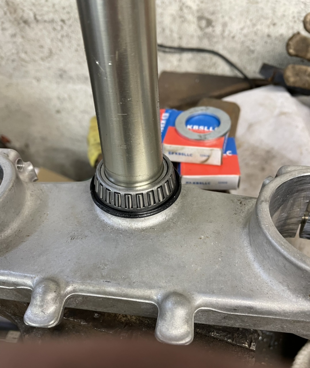

Démontage de la tête de fourche et de la fourche

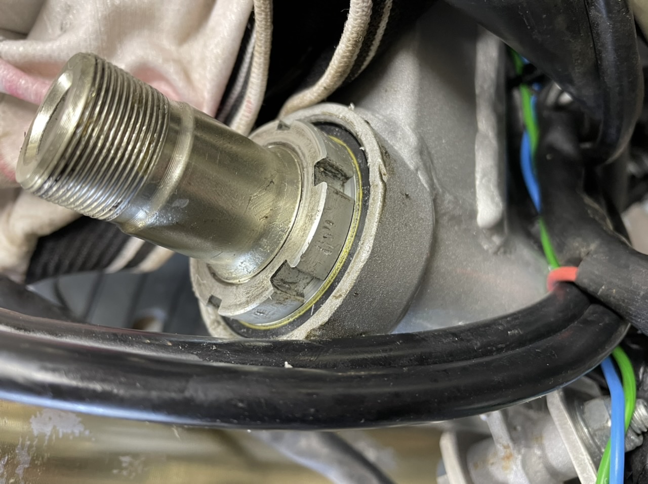

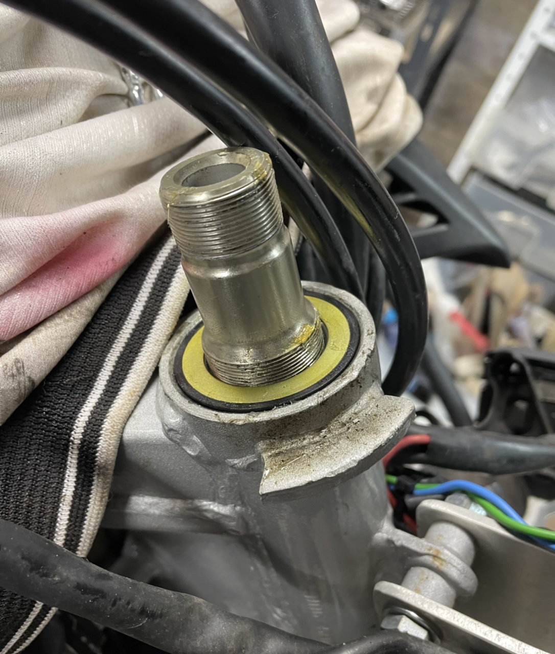

Démontage du T et des cages de roulements

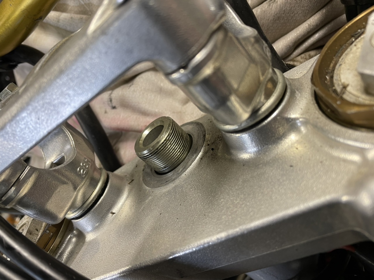

Pose des nouveaux roulements.
J’avais acheté il y a quelques mois, 2 kit All Balls d’adaptation ref 99-3540-5 et des roulements 32906 sur 123 roulements.
Au final, j’ai juste pris les joints du kit All Balls et posé les roulements 32906.
Je n’ai pas eu besoin des rondelles de compensation.

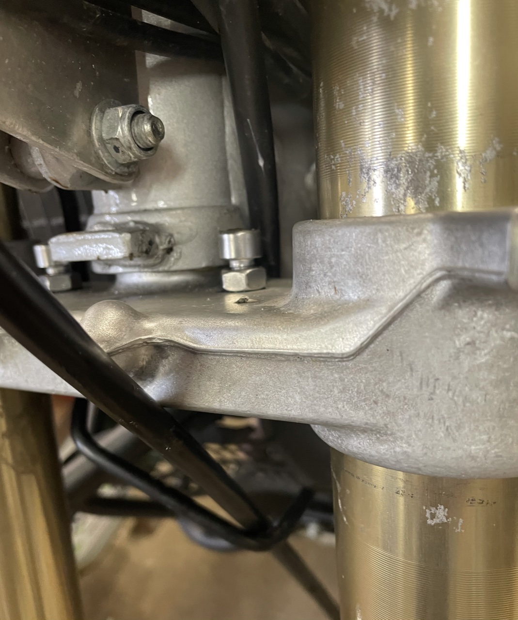

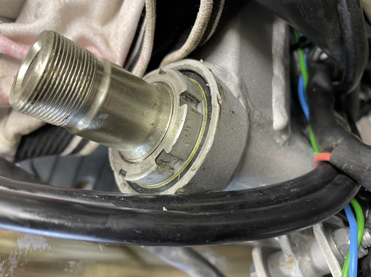

Pose du T sans modification.

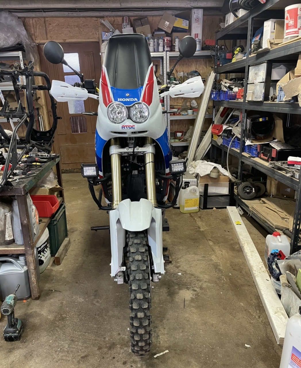

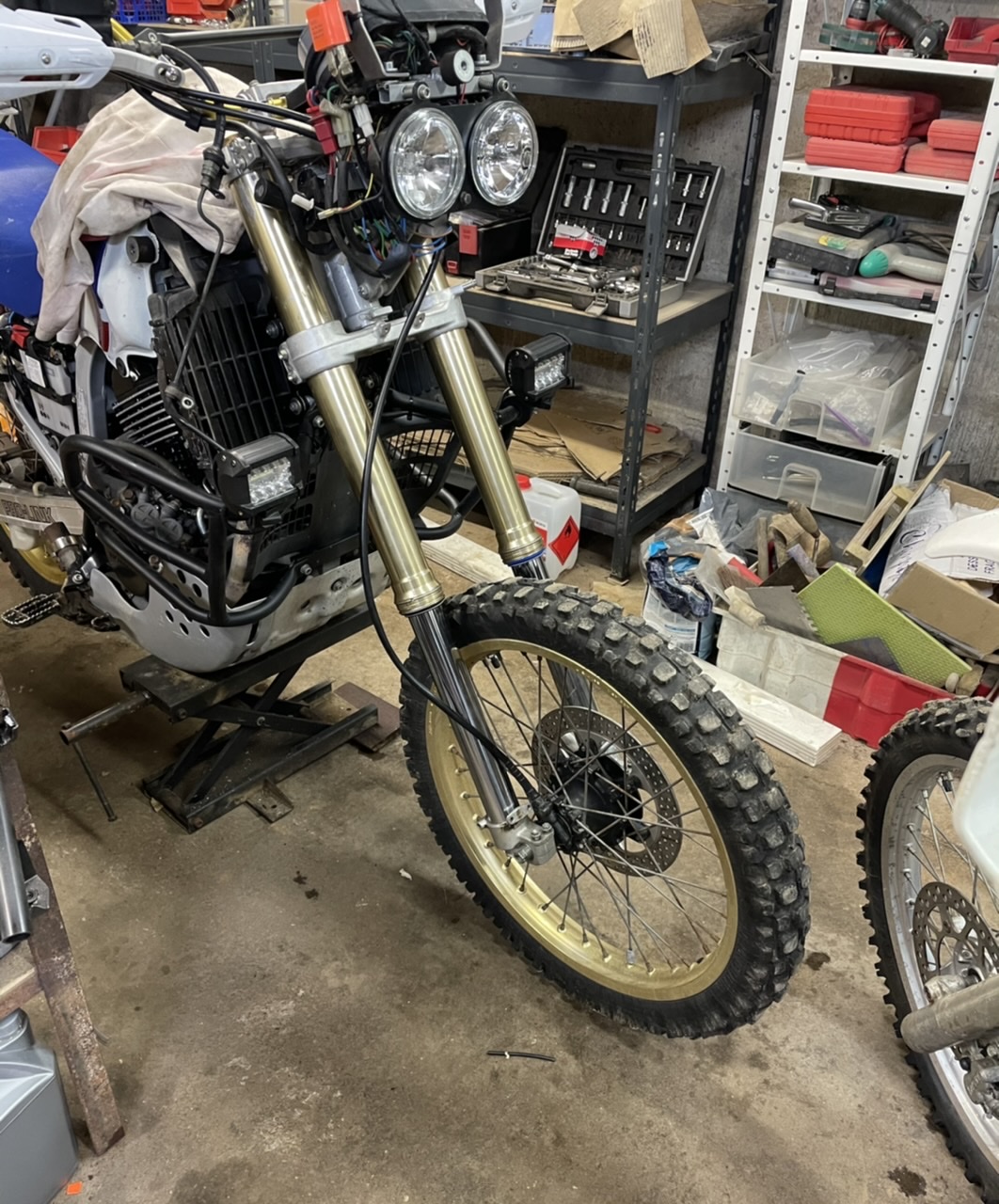

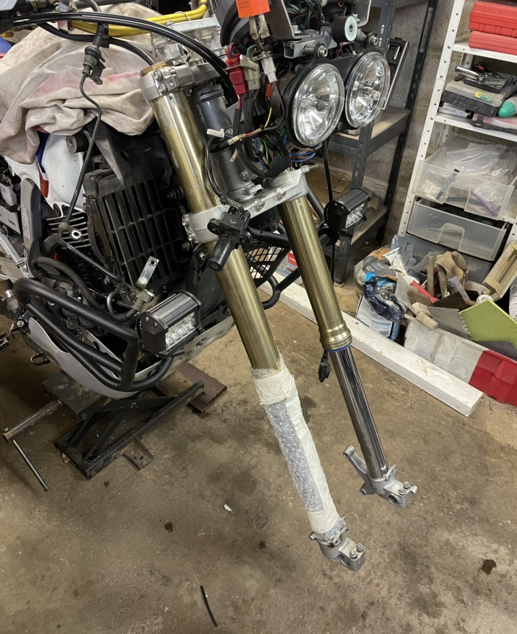

Pose des tubes
La suite plus tard :D

C'est sympa que tout tombe question hauteur avec la colonne du RMZ 450 §super
A retenir §chinois
#283 Message par Guiguy56 » 21 mars 2021, 21:06
Marcopolo a écrit : 21 mars 2021, 19:37 C'est sympa que tout tombe question hauteur avec la colonne du RMZ 450 §super
A retenir §chinois
Oui, tout passe nickel, juste les joints qui sont ajustés un peu serré, ça crée une légère résistance à la rotation de la colonne, à voir lorsqu’elle sera sur ses roues si ça se ressent encore.

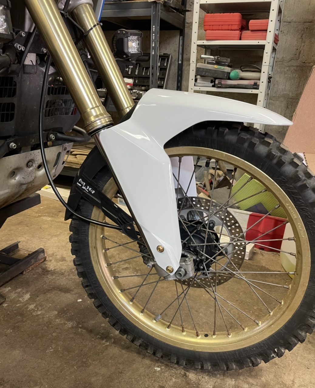

#284 Message par Guiguy56 » 21 mars 2021, 21:29

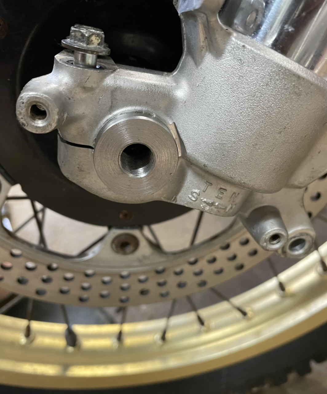

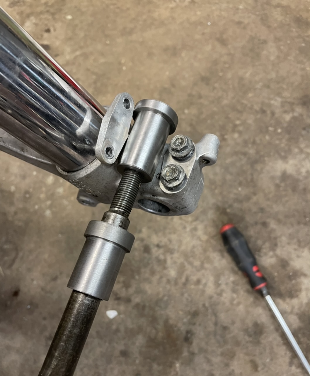

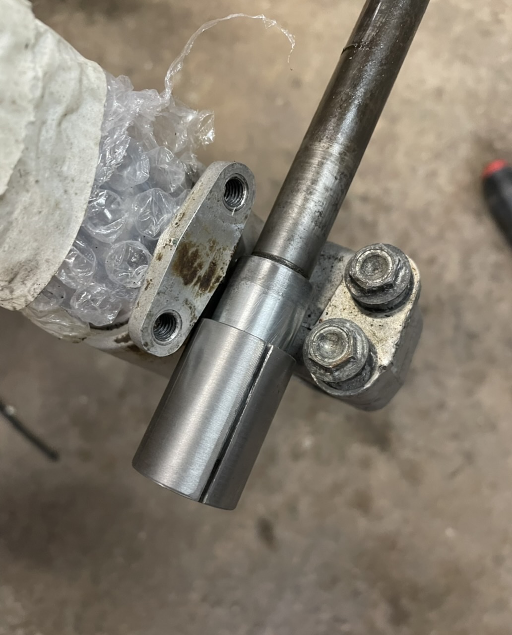

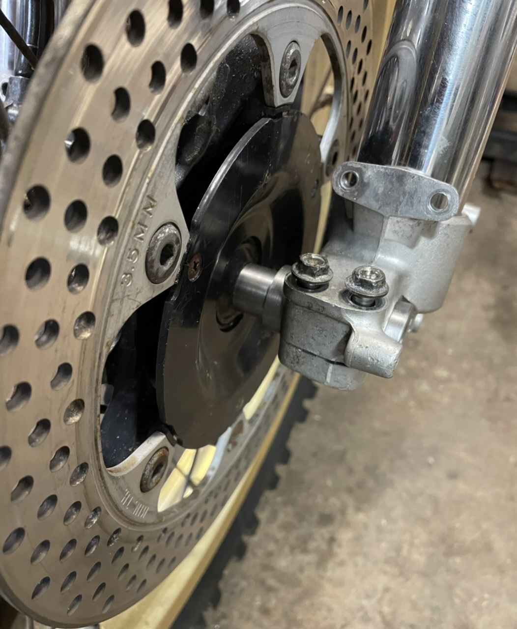

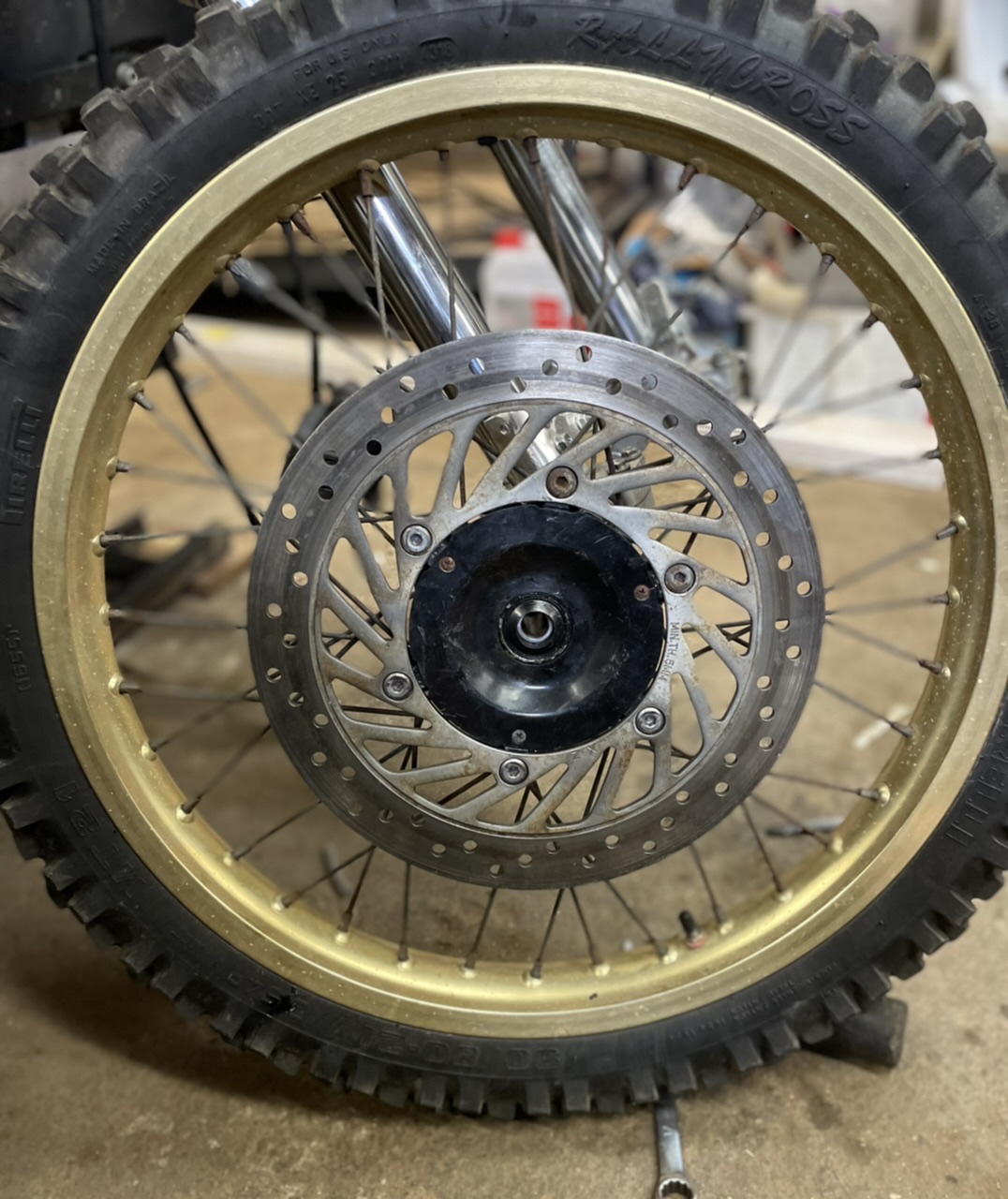

Maintenant, la roue.

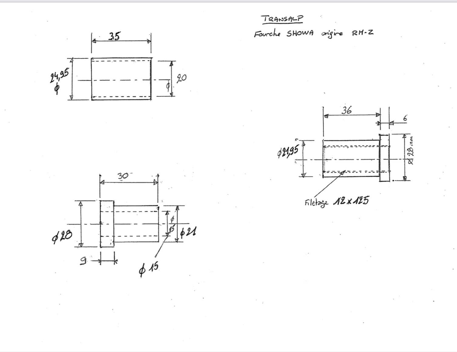

Je conserve la roue d’origine, donc j’ai dû faire tourner des pièces pour adapter l’axe de T@
Pose de la roue et ajustage à la lime de l’entretoise §chaud
Serrage et centrage nickel §huhu
Prochaine étape, repositionner le neiman et la boîte à fusible.

#292 Message par Guiguy56 » 28 mars 2021, 20:11
Je n’ai pas beaucoup avancé c’est derniers jours :( , mais j’ai installer des buttées sur le T inférieur et un garde boue de CRF 1000.
J’attends la livraison d’un disque de frein en 320mm afin de finaliser l’adaptation de l’étrier.
A suivre ...

Voici les côtes des pièces pour adapter l’axe de roue de la T@
Bagues modif fourche.pdf
(17.04 Kio) Téléchargé 60 fois

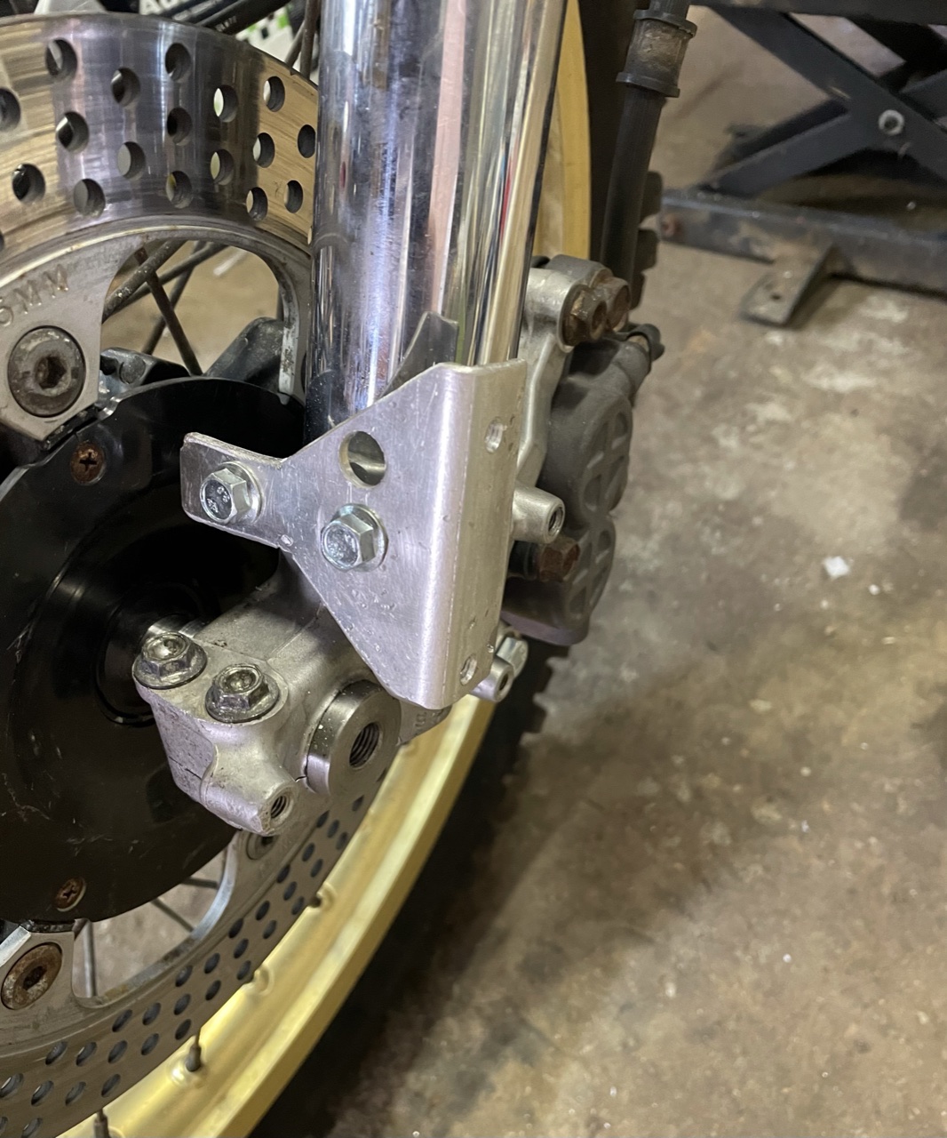

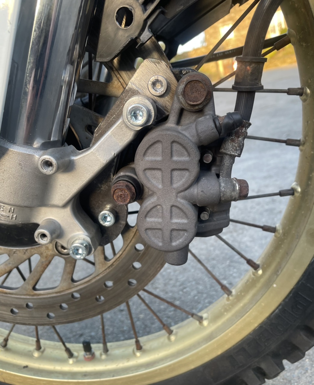

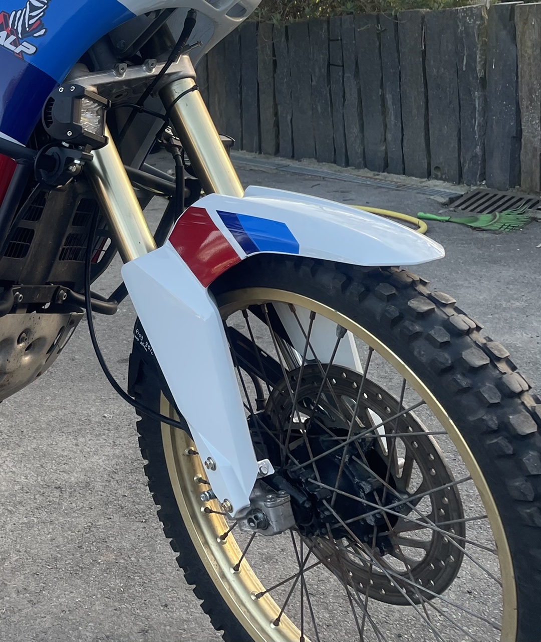

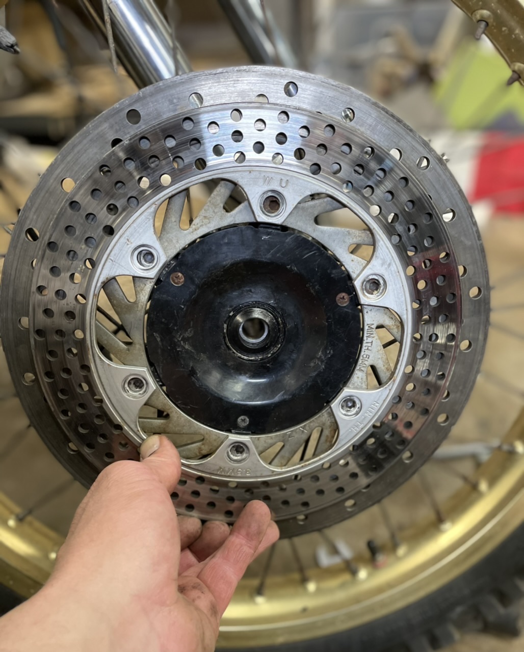

J’ai travaillé un peu sur la mamie, je me suis occupé de l’adaptation du freinage de la T@.
J’ai commencé par le remplacement du disque de frein d’origine par un de 320mm provenant d’une NTV 650.
Il est un peu plus épais, mais ça passe.
J’en ai profité pour changer les deux roulements.

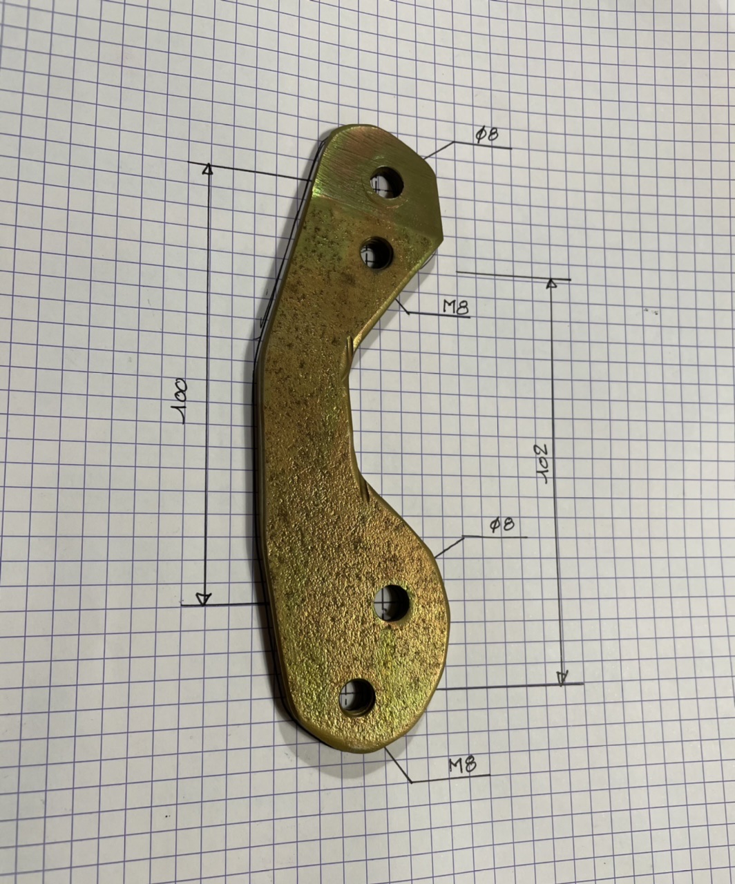

Maintenant, l’étrier, je le mets en place sur le disque, et le positionne correctement, je bloque la poignée de frein et je prends les mesures §peintre
J’ai utilisé une tôle métal de 5mm d’épaisseur, l’idéal aurait été du 4mm, mais j’en avais pas §non .
Donc après découpe, perçage, taraudage et limage §chaud §chaud
Voici le résultat
J’en ai profité pour faire un schemas au propre
J’attends un nouveau flexible de frein pour finir cette partie.
J’ai reproduit la déco de l’ancien garde boue sur le nouveau, et il me reste a finaliser sa fixation arrière.
A suivre ...

#299 Message par Marcopolo » 04 avr. 2021, 08:44
Merci Guiguy pour le plan de la patte de déport, il manque qq cotes importantes pour le déport :lol:
#300 Message par Guiguy56 » 04 avr. 2021, 09:31
Marcopolo a écrit : 04 avr. 2021, 08:44 Merci Guiguy pour le plan de la patte de déport, il manque qq cotes importantes pour le déport :lol:
Je vais le finaliser et le scanner, je le mettrai à dispo sur le post ;)
