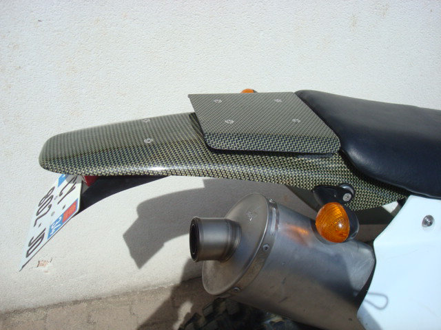

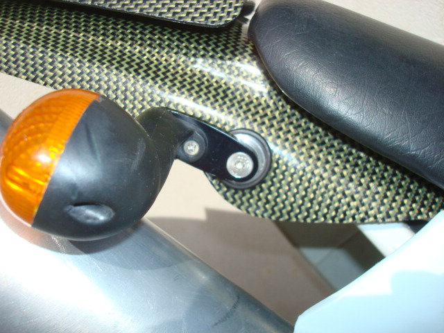

Montage du garde boue sur silent bloc pour "contrôler" le surplus de poids des bagages sur le garde boue. Charge maxi (estimée) : 3 kilogs.
Patounettes de support de clignotants réalisées avec des cales de pontets de guidon.
Demain, je me trouve un joli petit sac et des sangles..... et roule ma poule §scoot

#280 Message par Bebert » 27 mai 2014, 11:27
superbe, mais bon à force, on se répète un peu...
ça craint pas les clignos si près du pot ?

#281 Message par Merzouga1965 » 27 mai 2014, 11:30
Le Léo Vince ne chauffe pas.

#282 Message par Vieux motard » 27 mai 2014, 11:43
Excellent pour la sécurité en TT lors d'une chute, ça §super

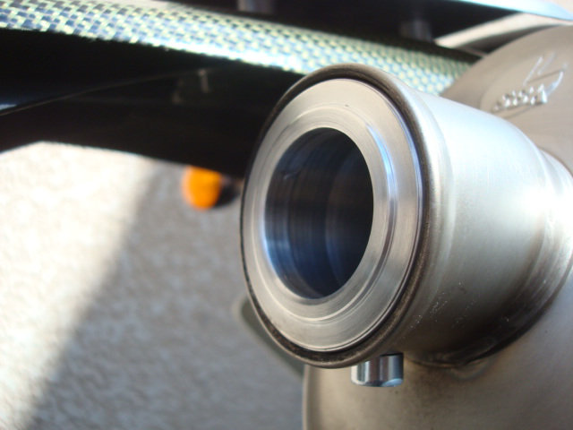

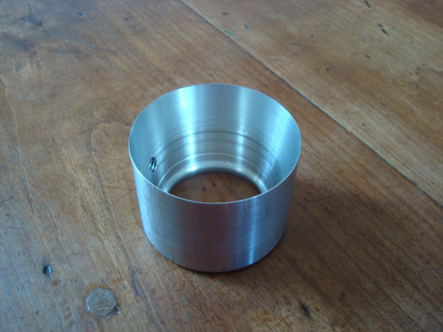

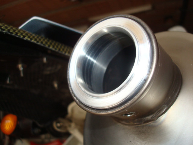

Remplacement du DB killer du Léo Vince par une réduction en aluminium. le bruit de l'échappement est quasi identique mais la sortie des gaz est beaucoup moins freinée par le long tube d'origine qui descend dans le pot.
Pour Denis.... -100 grammes :)

#285 Message par Vieux motard » 31 mai 2014, 11:51
Arrondi un peu les arrêtes intérieures, ça permettra un écoulement encore meilleur et le bruit d'attaque sur les arrêtes quand les gaz arrivent dessus, sera bien atténué.
Il en résultera un bruit plus velouté et sans doute moins agressif tout en étant plus profond.
Ça donne l'impression d'avoir une plus grosse cylindrée en fait :D

#286 Message par Merzouga1965 » 31 mai 2014, 11:55
Bonne idée, je vais le faire, pour voir. ;)
§pompom
Messages : 6141
Re: La nuit et le jour
#287 Message par Stefter » 31 mai 2014, 12:13
fait meme un cône !
les gaz butteront pas sur un angle...

#288 Message par Merzouga1965 » 31 mai 2014, 13:52
C'est fait, un cône à l'intérieur et toutes les arêtes arrondies. le son est moins sec. je vais l'essayer cet après midi.

Pendant les essais de la réduction conique en alu, je savais bien que le son de l'échappement pouvais être trompeur mais malgré tout, je sentais bien que la moto ne fonctionnait pas pareil qu'avec le DB killer ou sans la chicane. Je suis donc retourné chez moi pour récupérer le DB killer, une clé allen, une paire de pinces pour ne pas me cramer et je me suis lancé dans toute une série de test ( reprises a des régimes différents ).
Bilan...C'EST DU FEU :evil: , le moteur est hyper souple, monte bien haut dans les tours, mais surtout, il est rageur, les reprises entre 2500 et 5000 tr/m sont très vives. C'est super, ça dépopotte dans les chemins :lol:
Par contre pour le bruit, tant que tu ne mets pas des grands coups de gaz, ça passe, mais dès que tu commence à "allumer", c'est le bruit d'une moto de rallye §mdr Je n'imaginais pas qu'un Africa pouvais mettre un raffut pareil §mdr ...... TROP BON LE SON !!! §aime

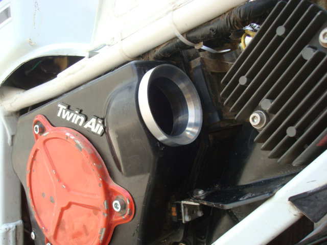

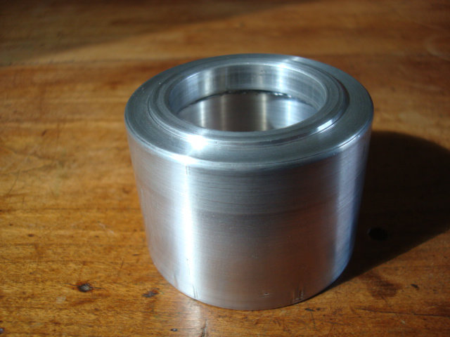

Tant que j'y étais et vu les résultats de l'échappement, j'ai aussi usiné une entrée de boite à air en aluminium, tulipée des 2 cotés pour créer un effet Venturi.
Son diamètre intérieur mini est de 50 mm elle se clipse sur la boite à air grace à une rainure......il n'y a plus qu'a essayer :D
