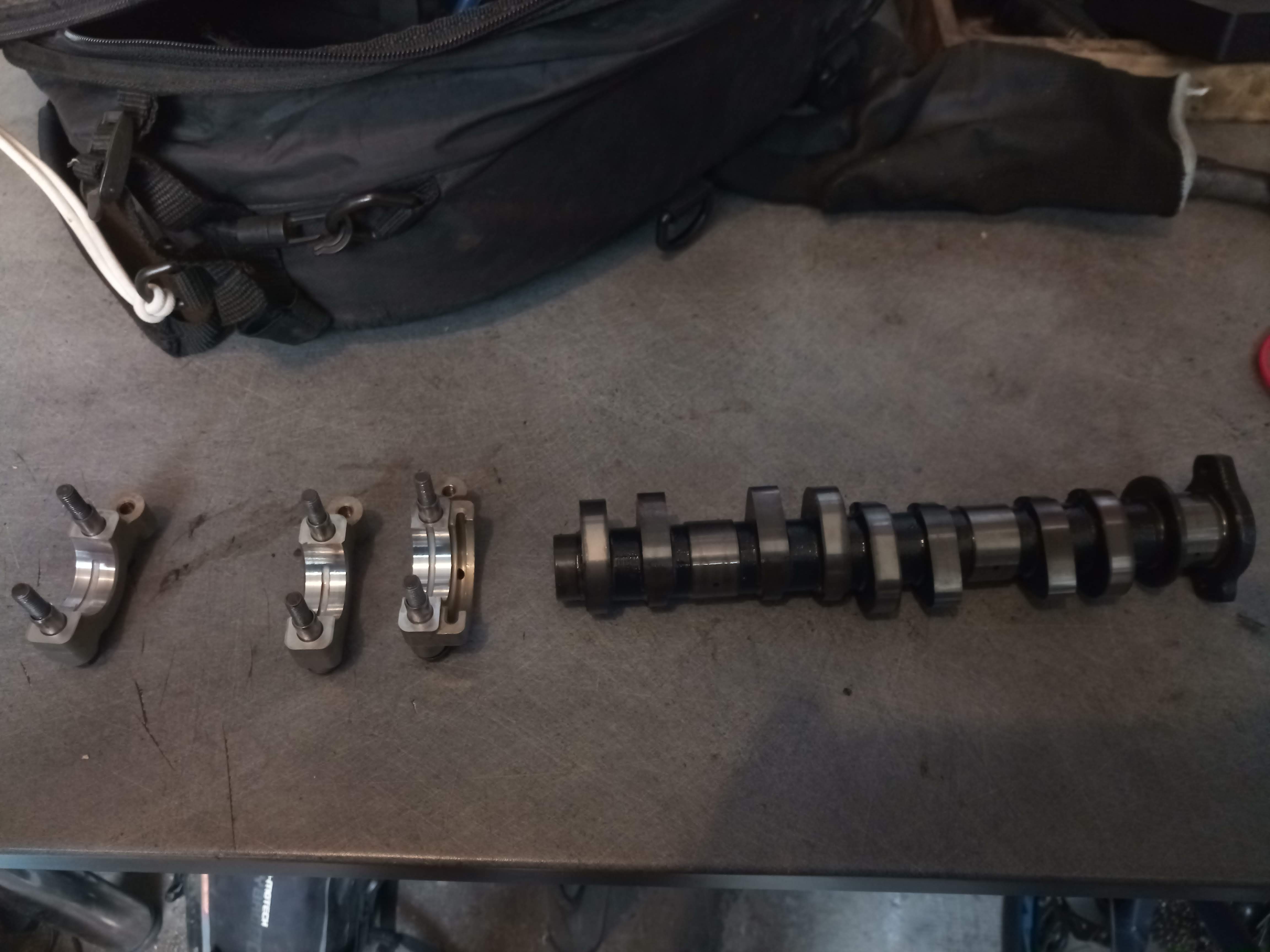

Révision 24000 km en cours sur ma CRF1000 de 2017.
Quel bordel tout ce démontage... j'ai bien failli abandonner en arrivant sur le plateau des bobines.
Petite galère pour sortir les antiparasites centraux... finalement avec du WD40 et en tournant un peu, ça fini par sortir à la main.
Arf... J'ai un peu abimé l'isolant en essayant avec une pince... mauvaise idée .. mais bon ça ira pour le remonter tel quel, quitte à mettre un peu de ruban silicone pour assurer le coup (étanchéité).
les mesures :
Admission : 0,17 - 0,18 - 0,16 - 0,17 ==> Ok, je ne touche pas
Echappement : 0,20 - 0,20 - 0,23 - 0,21 ==> Je remets tout à 0,23
Donc 3 soupapes échappement réglées.
Les bougies sont OK : Ecartement / couleur

j'ai verifié mes jeux au soupapes sur la 1100 qui sera mis en vente!
je sais pas si c'est l'endroit vu que c'est pas une 1000 mais je vous donnes ce que j'ai mesurer!
la moto a 25000km presque
vu que je l'ai utiliser de maniere intensive d'après Zolive ,il pensait que j'aurai des reglages a reprendre....
et du coup non!
pour les addmitions où comme les 1000 ont doit trouver 0.16+\-0.03
j'ai trouver:
-au cylindre 1 (coté alternateur)0.16 au 2 soupapes
-au cylindre 2 (coté opposé)0.17 et 0.18
donc dans la tolerance j'ai pas demonter l'arbre pour changer une pastille!
pour les echappements où ont doit trouvé comme les 1000 0.23+\-0.02
-au cylindre 1 j'ai trouvé 0.23 au 2 soupapes
-au cylindre 2 j'ai trouvé 0.22 et 0.24...
donc pas touché non plus comme quoi c'est pas une pile Wonder qui s'use que si l'on s'en sert..!
à noté que l'acces semble plus facile que la 1000 car sur la 1100 le cadre n'a plus la traverse qui doit gener pour l'acces au reglage demontage et bougie!!
vu que j'etais pas loin des bougies j'en ai profiiter vu l'accessibilité merdique je les changées!
les antiparasites sont bien venues ,sans forcés j'en ai pas cassés
les bougies etaient encore bonnes bien sûr ,avec une bonne carburation homogene sur les kats
cela dit ,malgré peu de TT les dessous etaient bien poussierreux ,j'en ai profité pour nettoyer des endroits inaccessibles en temps normal !
ça lui a pas fait de mal!
vu que c'etait la premiere fois que je fesais la manip j'ai pris mon temps pour demonter prendre des photos, pour tout remonter nickel ...
au final ça se fait bien ,mais c'est vrai aussi que les jeux etant bon j'ai pas demonter l'arbres pour changer les pasilles ou autre...
quoi qu'il en soit c'est fait !

A priori il n'y a pas de règles: sur certaines motos, rien ne bouge, même jusqu'à 48.000 km et sur d'autres, il faut refaire un réglage dès 24.000 km, souvent sur les échappements. C'était le cas à 24.000 km sur mon ancienne 1000.Thierysp a écrit : 01 févr. 2023, 18:49 C'est quoi les pourcentages où ça bouge ? Après c'est à chacun de voir. L'avantage de les vérifier, c'est que au moins, t'es sûr. En plus le futur acheteur est tranquille vu ton tuto.![]()
Sympas les photos, ça me rappelle la révision de ma 1000! Un sacré boulot tout de même pour accéder aux soupapes et aux bougies...

Merci Stefter, effectivement c'est un peu plus accessible sur la 1100 que sur la 1000.
Intéressantes tes photos des bougies sachant que tu as roulé avec du E85 et un boitier.

le boitier a justement pour fonction d'enrichir de ce qu'il faut pour qu'en full E85 le ratio soit bon!Zolive38 a écrit : 02 févr. 2023, 18:07 Merci Stefter, effectivement c'est un peu plus accessible sur la 1100 que sur la 1000.
j'ai demonter le boitier pour la vente, pour soit le garder pour la suivante soit le vendre..
mais c'est interressant encore malgré l'augmentation sur E85 il baissera au printemps!

Oui je pense que tant qu'à y être je vais tomber l'aac. Je ferai ça demain midi.
Et oui je contrôlerait à nouveau le jeu à l'échappement.
C'est vraiment simple à faire pour ceux là.
Demain je passerai chez le concessionnaire pour voir si il vend ou échange les pastilles à l'unité

Ca y est j'ai tombé l'aac.
Pas simple à retirer l'axe pour les basculeurs. Ils disent de mettre une vis et de tirer. Bah j'ai du attacher à la vis à marteau à intertie pour le sortir...
Pour le tendeur de chaine, je l'ai enlevé sans l'outil. C'est simplement une empreinte de tournevis plat dans le trou, et en le faisant tourner tu compresse le ressort du tendeur, classique...
J'ai plus qu'à achetter les pastilles, et remonter tout ca !
Voilà le calcul des pastilles : Au final je peux en inverser une, donc me reste que la 202 à achetre. 4.5€ chez le concess d'à côté.
