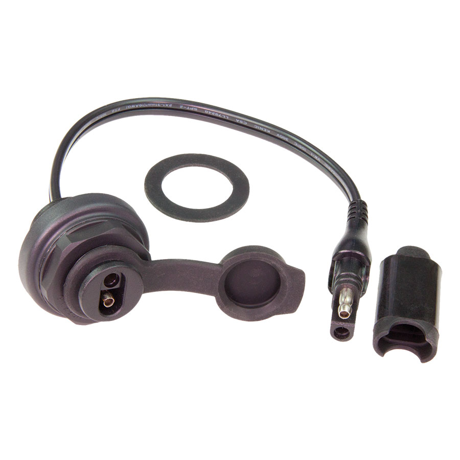

faudra que je regarde ce que j'avais mis; un genre de çà:
1 trou dans la boite à outil et hop
relié avec un genre çà , à la batterie; sinon celui là tu peux le fixer au cadre avec un Rilsan quelque part: moins pratique
tu diras si tu as besoin d'un coupde main; alors ta batterie donne combien au Volt-mètre?

Re: batterie hs
Question toute bête mais il vaut mieux avoir l'air bête 10 secondes que rester dans réponse.
J'ai ton deuxième système en raison de l'Optimate. Je peux l'utiliser pour relier un booster de démarrage en cas de besoin ?
Je regarde cet après-midi. Plus facile.

J'avais ça sur mes 2 anciennes (système optimate) , à vérifier quand même si la section des fils est suffisante pour y brancher un booster ?Le Prof a écrit : 31 déc. 2024, 10:55 Question toute bête mais il vaut mieux avoir l'air bête 10 secondes que rester dans réponse.
ATAS 1100 DCT 2023
- Messages : 4483
- Localisation : Montpellier
- A été remercié : 35 fois
Re: batterie hs
D'où ma question. Pas envie de finir avec un barbecue Honda DCT.
- Messages : 7568
- A remercié : 56 fois
- A été remercié : 70 fois
- Âge : 67
Re: batterie hs
Négatif, ce n'est pas fait pour ça, il suffit de comparer la section des fils !Le Prof a écrit : 31 déc. 2024, 10:55 ... Je peux l'utiliser pour relier un booster de démarrage en cas de besoin ?
De toute façon le fusible va péter au 1er coup de démarreur.
Le booster pour du démarrage, c'est uniquement directement sur les bornes de la batterie.

Re: batterie hs
Oui pas faux. De mon côté j'ai mis un gros câble pour reporter la connexion du + du booster, et la prise de mon chargeur de batterie.

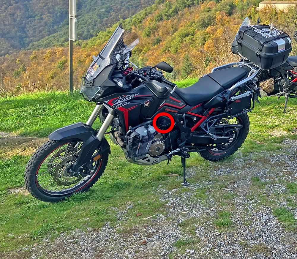

C'est bien ce qu'il me semblait pour la section. Ce que j'aimerais savoir, c'est justement comment faire ce montage afin d'éviter de démonter la batterie.

Re: batterie hs
en démontant la boite à outils, tu as accès à la batterie ...

Je sais. Ce que je me demande c'est surtout quelle section de câble mettre et comment le relier au Booster.
Re: batterie hs
Grosso modo la même section que les câbles qui vont au démarreur. A vue de nez mini 25² et mieux 50² !!!

Re: batterie hs
pour le (-) tu pourras te prendre n'importe où sur le chassis. Il te faut juste un (+).
Pas le choix il te faut une cosse sur ton cable directement branché au (+) de la batterie.
Ensuite perso j'ai découpé une rainure dans le cache de la batterie, et j'ai percé le fond de la boite à outil, ainsi que la face du dessous.
Sur le morceau du cable qui sort, il faut bien le protégé avec un bouchon bien sécurisé. Si ca se barre et que ca touche la cadre... ca fera des étincelles !
