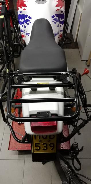

#55 Message par BiBص » 24 avr. 2019, 11:56
des gens ont des retour sur ce type de modif ?
je parle bien de partie tubulaire + la plaque

#57 Message par BiBص » 25 avr. 2019, 08:10
TiTi a écrit : 24 avr. 2019, 20:27 Et sauf erreur c'est un GB Boano...
d'après la description aucune modification :
Rear Racing Rack with Aluminium Top Plate
A complete replacement rack for your RD07 / RD07A Africa Twin.
This bolts straight on to your existing frame with no modifications required.
Manufactured from powder coated steel tubing and laser cut aluminium top plate.

#58 Message par TiTi » 25 avr. 2019, 09:03
Moi je me le suis fabriqué mon porte-paquet/porte U avec une platine alu de Lee dessus.

#61 Message par BiBص » 18 juin 2019, 14:54
TiTi a écrit : 25 avr. 2019, 14:30 Pas possible, très peu à l'atelier cette année :cry:
je remonte le sujet ^^
tu as moyens de me faire des plan et photos de ton support ?

#62 Message par Niju » 18 juin 2019, 17:03
La fabrication du support de Titi commence ici : viewtopic.php?f=20&t=3553&start=475
Sinon, pour remplacer le porte paquet plastique, j'ai trouvé ça chez les copains allemands, fabriqué par des polonais pour ~60€ : https://www.motomerta.pl/sklep/category ... -twin.html
les photos du topic en PJ
