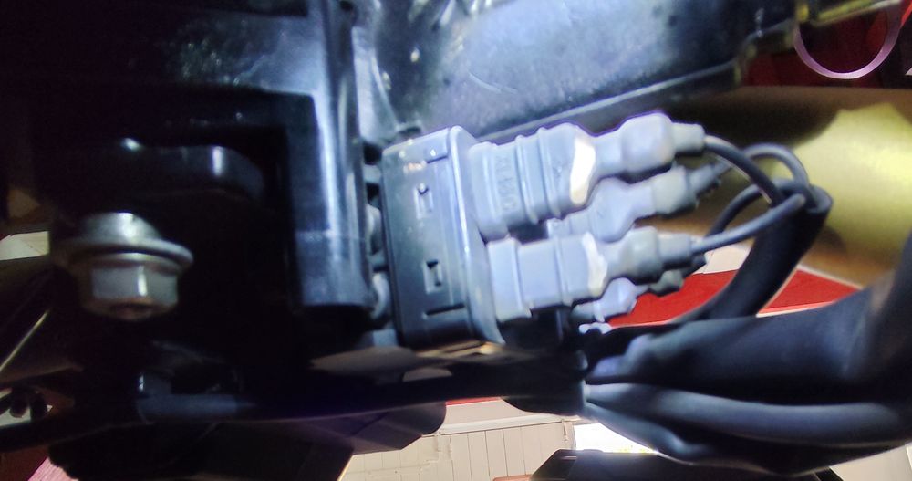

Mon shifter "up" bas de l'aile (mais est-ce bien que lui ?).
Il a commencé par ne pas fonctionner une fois de temps en temps. Puis presque à chaque fois. Puis toujours. Puis à me faire des coupures de gaz alors que le moteur est en charge et la botte loin du sélecteur...
Je viens de désactiver le "up" dans le menu, le "down" semble encore fonctionner. Les coupures moteur ne se font plus quand je suis sur les gaz.
Mais le régulateur se coupe de temps en temps, comme si j'avais effectué l'une des actions pour le couper. Alors que non. Il se renclenche immédiatement si j'appuis sur le bouton.
Aucun message d'erreur n'est présent dans l'ordi de bord.
Certains ont-ils eu ces problèmes ?
Auriez-vous des pistes pour les corriger ?

J'ai aussi eu des souci de régulateur qui ne s'enclenchait plus. Problème résolu en changeant le contacteur de frein avant.
Il n'y a aucun code défaut qui remonte car cela s'apparente au fonctionnement normal du contacteur (c'est comme si tu appuies sur le levier, le circuit s'ouvre).
Mais entretemps j'ai des soucis de clignotant qui fonctionne quand il veut. Après quelques démontages-nettoyages du comodo, ça fonctionne à nouveau.
Aux US j'ai vu qu'ils ont une campagne de rappel pour tout le bloc gauche, à cause de défaut de contacteur phare et klaxon.
Pour info, dans mon bled, le bloc gauche c'est 650€.
