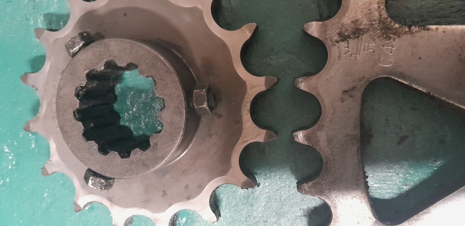

sinon pour Casimoto
kit chaine de 38 mk
en fin de vie , mais pas ruiné complètement ,
je n'arrivais pas encore en tirant a dégager une 1/2 dent
j'ai vu bien pire
( quand j'etais jeune je tournais les couronnes pour arrondir les dents de l'autre côté !
maintenant je me suis embourgeoisé :lol: )
à voir si le bruit venait bien de là §hein
essais demain

Merci Dudu.13, le pignon n'est pas dans un état catastrophique, ce qui est logique puisque tu graisses régulièrement. On verra avec ton essai à venir.

et toujours pas de bruit après le petit essai de ce jour ( 390 km) !
c'etait bien le kit chaîne §super
et pourtant malgré son kilométrage rien d'alarmant
( une fois coupée j'ai contrôlé à nouveau un par un tous les maillons , aucun grippé ni de rouleau d'usure cassé ou grippé )
§hein
