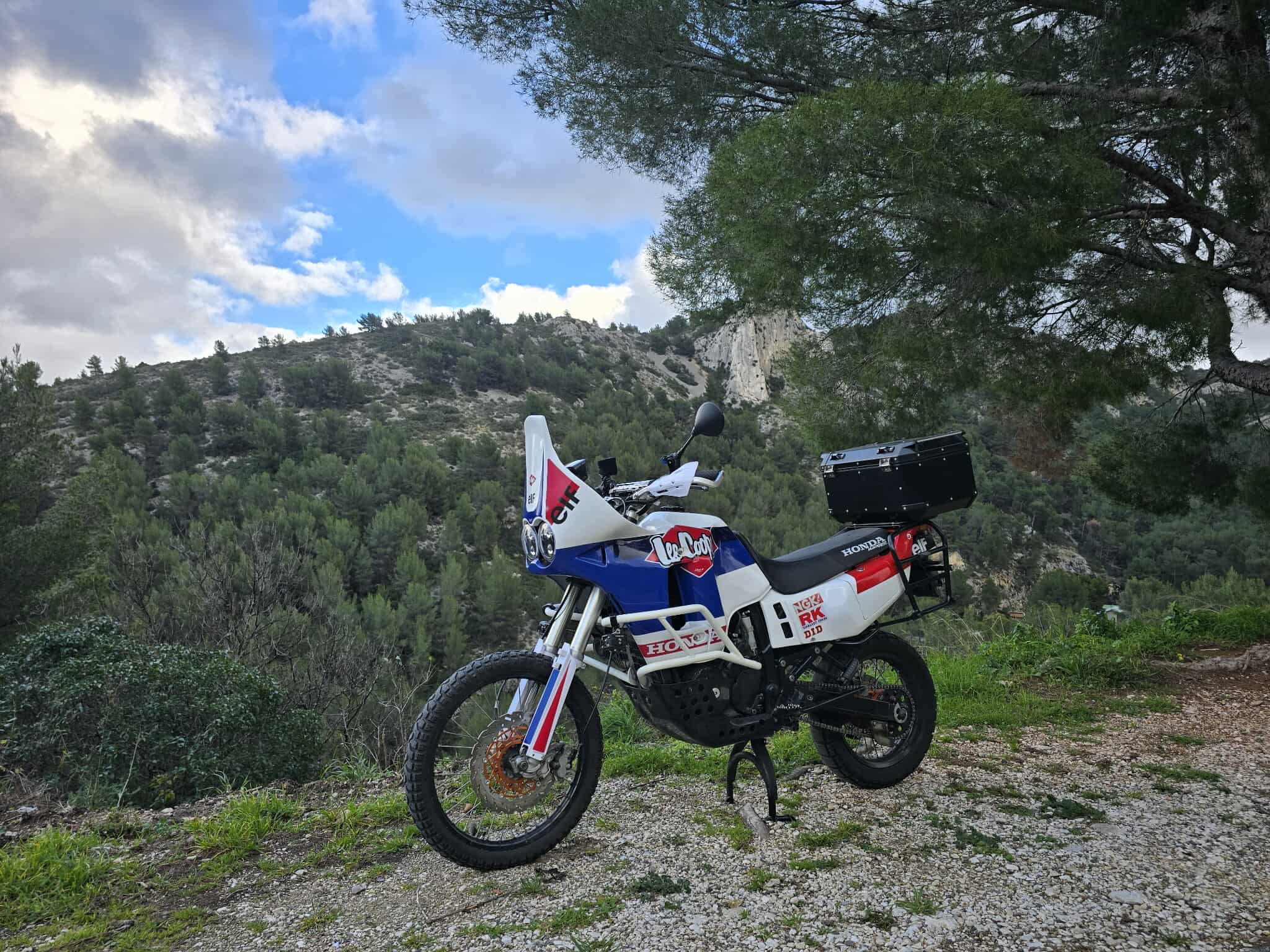

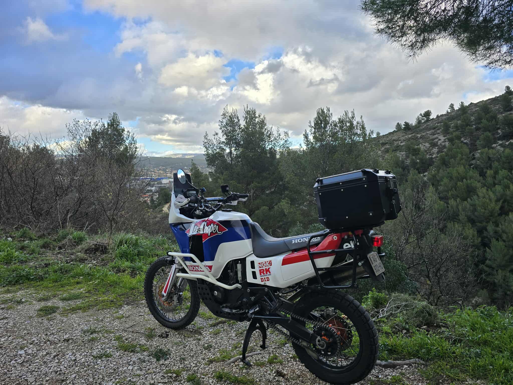

Et oui comme j'aime le travail bien fait et que l'opportunité de racheter du matériel c'est présentée à moi,je suis maintenant équipé pour le thermolaquage...J'ai donc profité de cette nouvelle compétence pour thermolaquer certaines pièces de madame,les crashbars par exemple sont maintenant dans un beau blanc pur! 8-)
Et puis il faut quand même parlé de ce kit déco que je suis très content d'avoir fait faire <3
Il aura fallut un peu de boulot pour cette réalisation comme la prise des gabarit directement sur la moto puis l'impression et la pose entre autre..
Pour l'inspiration et bien j'avais complétement craqué sur la RD03 de Cyril Neveu avec sa déco "Lee Cooper" §aime
Il aura fallu avoir l'oeil pour certains détails comme le fait que les sponsors qui sont collés sur les flancs ne sont pas positionnés dans le même ordre à droite et à gauche sur la moto §roule
Pour la réalisation de ce kit comme pour la moto j'ai voulu la modérniser! Donc J'ai choisi de prendre les couleurs des africa twin récentes!
Donc c'est un kit old school,avec les couleurs modernes sur une vieille liftée §mdr ca sent un peu les apprenti Frankenstein ^^
Mais bon le résultat est la!
Messieurs voila ma réalisation §gaz §gaz

J'ai volontairement enlevé ou modifié certains éléments de la déco d'origine et il me reste encore deux petits détails à placé mais le principal est la!
J'ai aussi remis une selle d'origine avec un revêtement Black Bird antidérapant.
L'installation de longue portée avec un bouton au guidon qui marche pas mal du tout héhé :p
Et voila,la messe est dite! Madame a revêtu son habit de lumière!!
Je ne vous parle volontairement pas de la partie freinage avant qui ne me donne pas entière satisfaction,donc je suis en train de bosser sur une solution plus adéquate :)

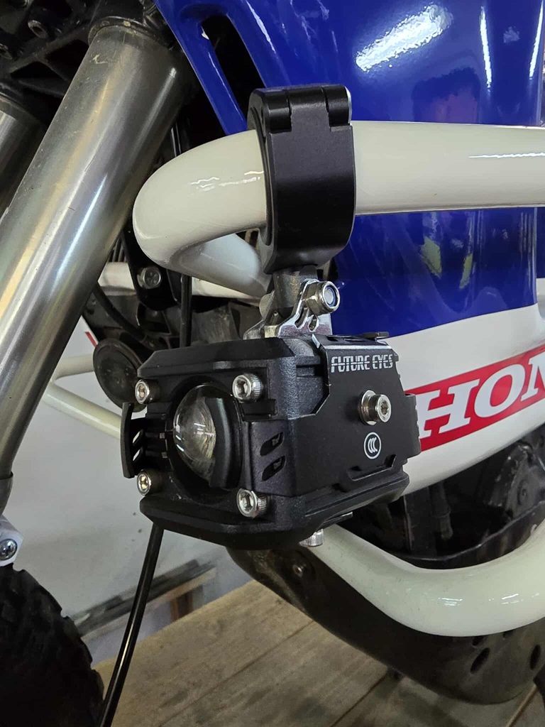

Alors pour le bouton il était fourni avec les longues portées.J'ai acheté des chinoises mais de qualité ! dans les 170/180€ de mémoire...J'ai spécifiquement choisi ce modèle parcequ'elles ont 3 modes.un éclairage bas,un éclairage haut et stroboscopique (dont j'ai horreur) mais c'est un peu comme avec la possibilité d'avoir feux de croisements et plein phare dans l'idée.
Et pour le contacteur du coup il est plutot pas mal fait,le bouton est en alu usiné,et il y'a différent support pour l'installer ou tu veux. Voila quelques photos du produit.
Et il y'a deux petites led qui t'indiquent que le bouton est alimenté et dans quel mode tu es..
Evidement tout est fournie dans la boite,les supports,les bagues de calages en plastique etc..
