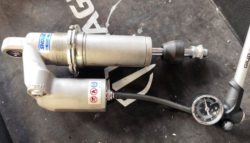

J'ai passé la journée à bricoler.
D'abord l'amortisseur semble en bon état, sans fuite, donc j'ai nettoyé le roulement à aiguille qui réclamait de la graisse.

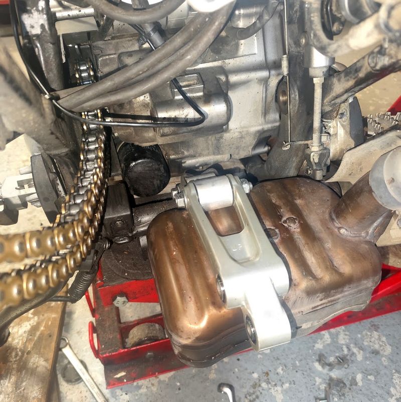

Démontage du ressort pour tester sur la balance, à 5 bars (pression que j'ai trouvé) le piston s'enfonce et la balance indique 5kg, en mettant 15bars dans la bonbonne, la balance indique 25 à 28kg.
Je garde cette pression pour l'instant, sachant qui sera possible de modifier la pression car la valve est accessible, quand l'amortisseur en en place.

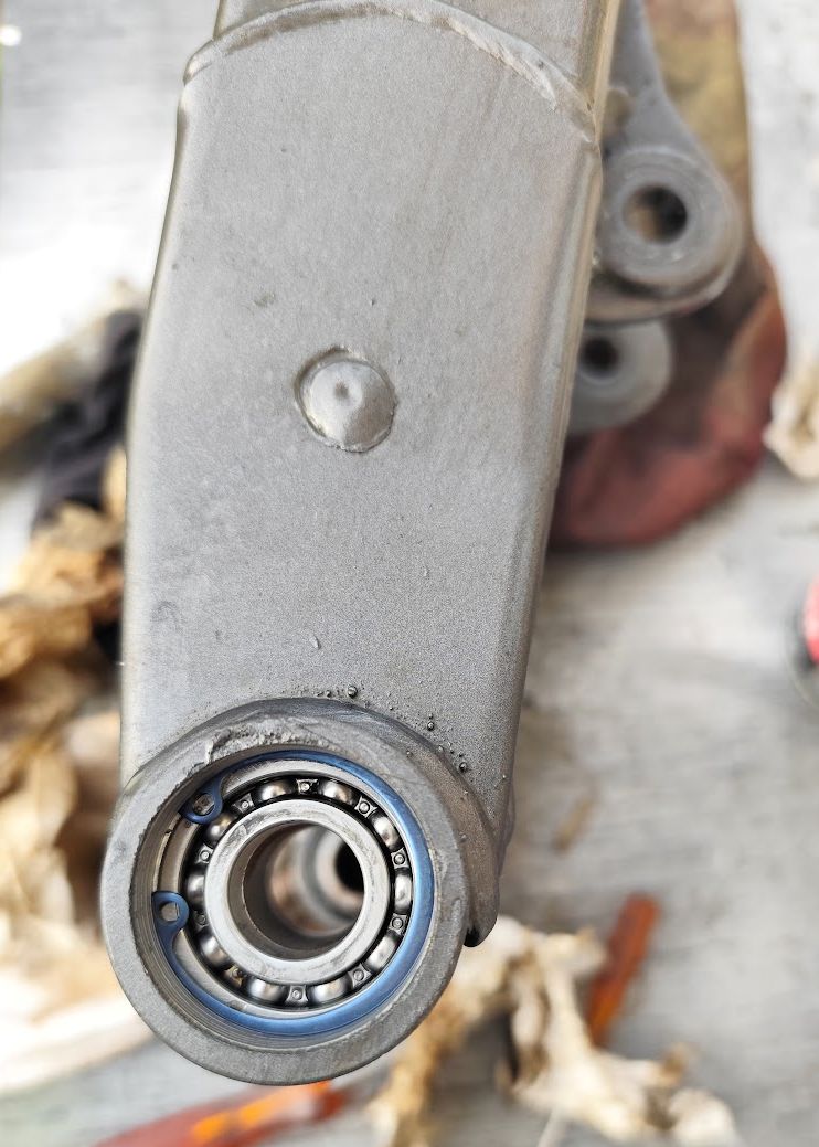

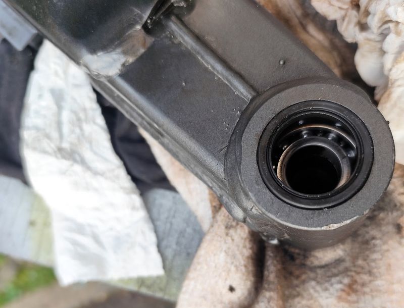

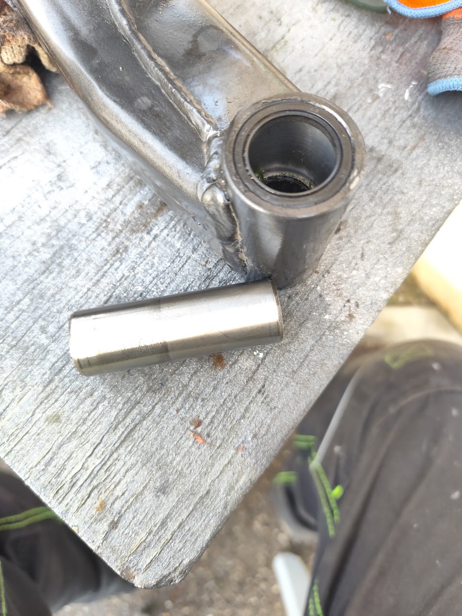

J'en profite pour démonter, le basculeur et le bras oscillant, et ainsi contrôler les roulements.
C'est surprenant, le positionnement du basculeur, de l'amortisseur, en regardant cette photo sans le bras oscillant on comprend que le catalyseur prend beaucoup de place et les ingénieurs Honda ont complètement modifier l'implantation.
D'ailleurs en contrôlant et en nettoyant les roulements j'ai trouvé la graisse très brune, c'est peut-être à cause du catalyseur qui doit bien chauffer cette zone.
Autre curiosité, les roulements du bras oscillant, d'un côté on trouve un roulement à aiguille et de l'autre côté un double roulement à bille, il était temps d'intervenir car la graisse était très épaisse et marron.
J'ai remonté ces éléments, remonté la roue afin de voir si c'est mieux. Et bien non, la moto est encore plus ferme, à cause se la nouvelle pression à 15 bars, la vis de réglage de débit agit peu, j'ai baisser la pression à 10bars et je ferais un test sur route.
Si ce n'est pas mieux, j'ouvrirais l'amortisseur et je changerais l'huile.

je pense que sur ces mobs
l'enfoncement variable de l'amortisseur
et trop vif
et du coup ça devient ferme trop rapidement

Bizarre que la vis de réglage ne fasse pas grand chose, je l'avais constaté aussi.
Je suis curieux de voir ce que tu vas trouver comme huile dedans.
Et le ressort tu l'as réglé plus mou ?

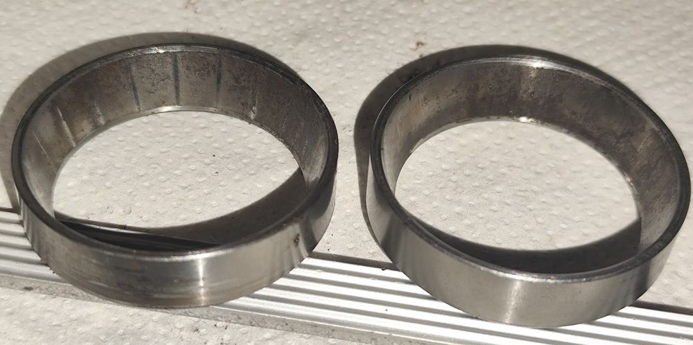

La suite de cette grande révision. il faut que j'avance car ce weekend on part pour 700km, ce sera un bon test pour la partie cycle.

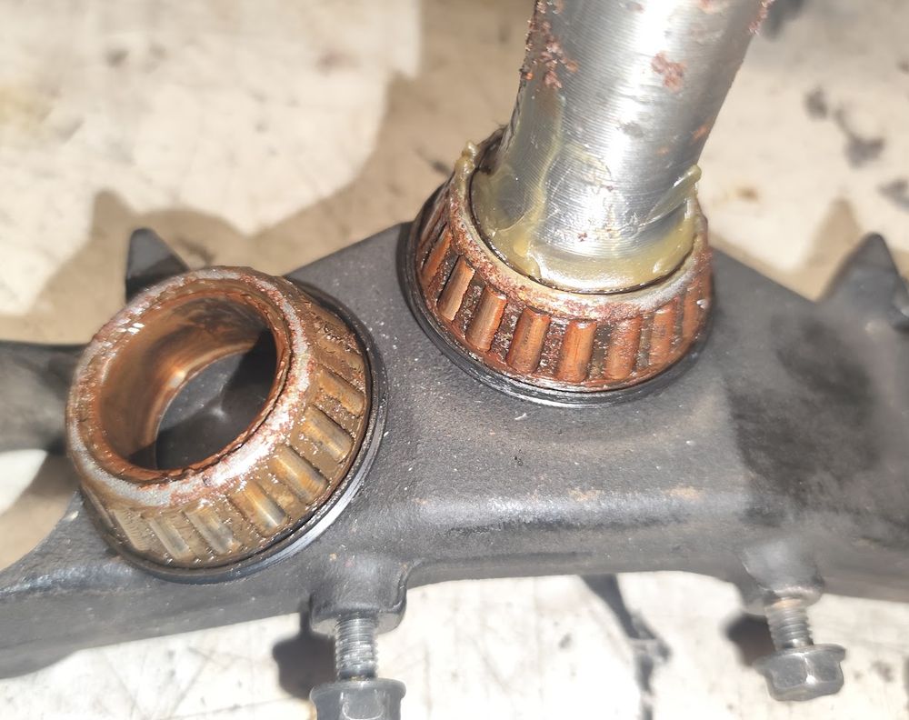

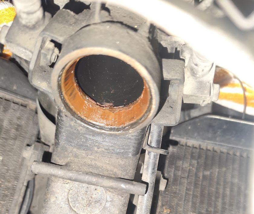

Donc aujourd'hui démontage de la colonne de direction et contrôle des roulements, et là... ce n'est pas très bon.
Je découvre des roulements coniques, donc ce ne sont pas ceux d'origine, de graisse durcie et marron, et des marques sur les chemins de galets, cela expliquerait une direction lourde.

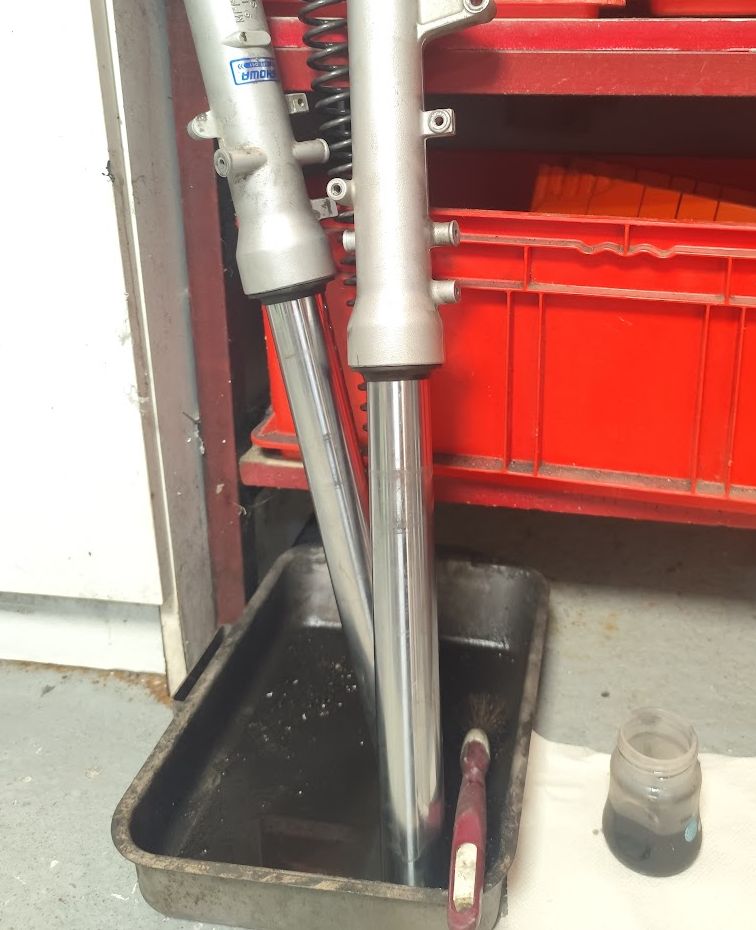

J'en profite pour vidanger les fourches et bonne surprise il y a des clapets "Stefter". L'huile est très noire et très liquide.

#61 Message par Dudu.13 » 11 déc. 2025, 04:27
pareil !
viewtopic.php?t=3151&start=100#p474517
j'avais remis des origines à billes !

Il me semblait qu'elle avait des clapets mais n'ayant pas touché à la fourche, j'étais pas affirmatif. Pour les roulements effectivement c'est vraiment pas terrible. ceci dit ils ont peut-être 100000 km ou plus.
J'attribuais la direction lourde à une chambre renforcée, ce qu'elle a à coup sûr.

Oui, il y a des clapets, d'ailleurs la fourche avec l'huile usée avait un bon comportement.
Ce qui est étrange c'est la graisse qui est marron foncée à différentes endroits de la moto. Je n'avais pas observé cela sur la transalp PD06 lors de sa remise en état. la qualité de la graisse initiale est moins performante, ou une utilisation dans des conditions climatiques plus extrême ( pluie, chaleur..)

Oui la fourche ne posait pas de problème même sur les chemins.

Cela ressemble à de la graisse cuivré 🤔

J'y ai pensé aussi, et une autre voix interne m'a dit, t'es con Marco, c'est la rouille des roulements. J'ai penché pour la 2ème solution car sur la colonne on voit de la graisse "normale" pas cuivrée.

Oui tu as raison, c'est la rouille.

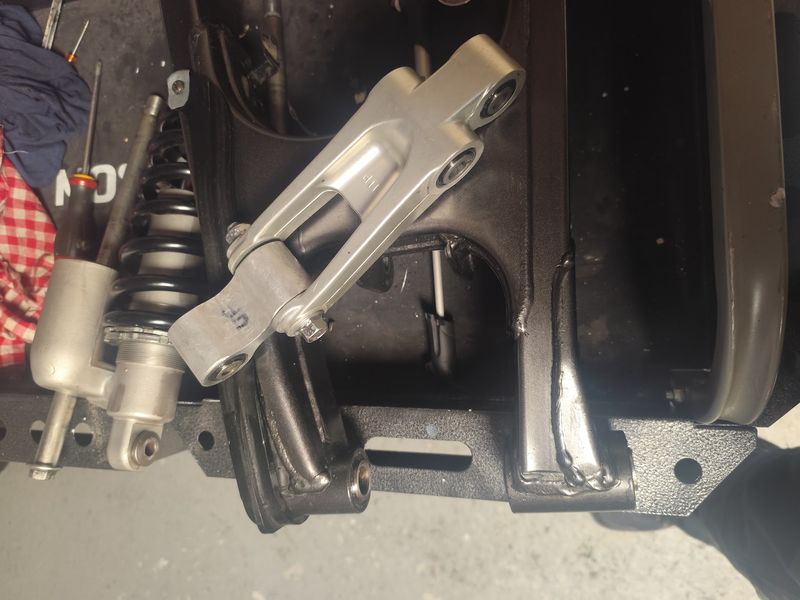

La "BonneNenette" est remontée, j'ai été faire une vingtaine de KM, la direction est maintenant plus légère, et la suspension avant est OK.
Pour l'arrière, j'ai enlevé de la précontrainte, d'ailleurs pour atteindre les bagues de l'amortisseur, il faut enlever la batterie et le support de batterie, ce n'est pas très accessible.
